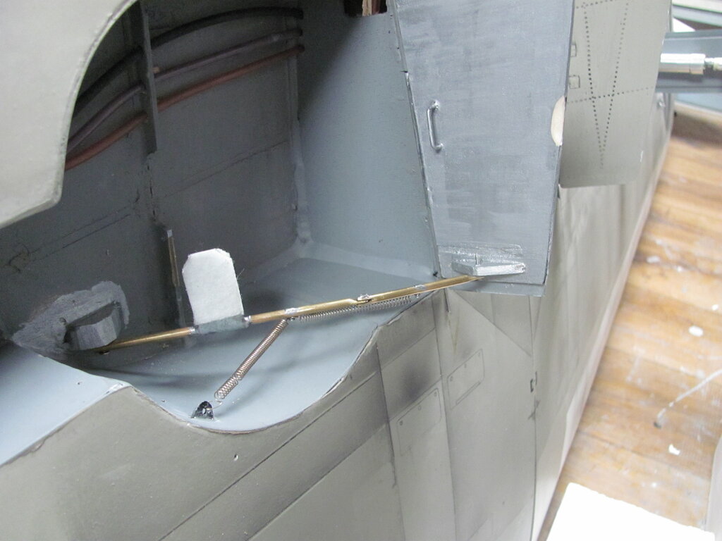

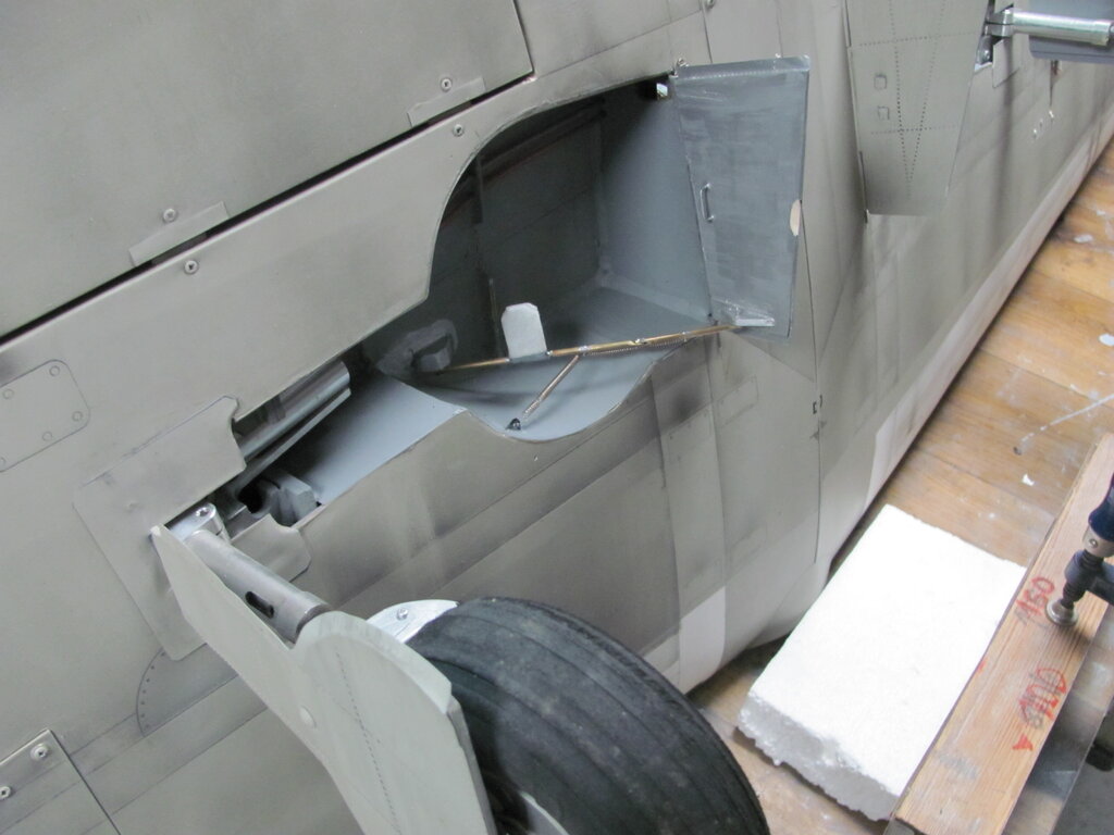

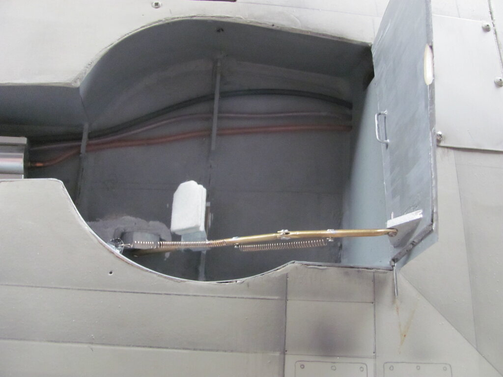

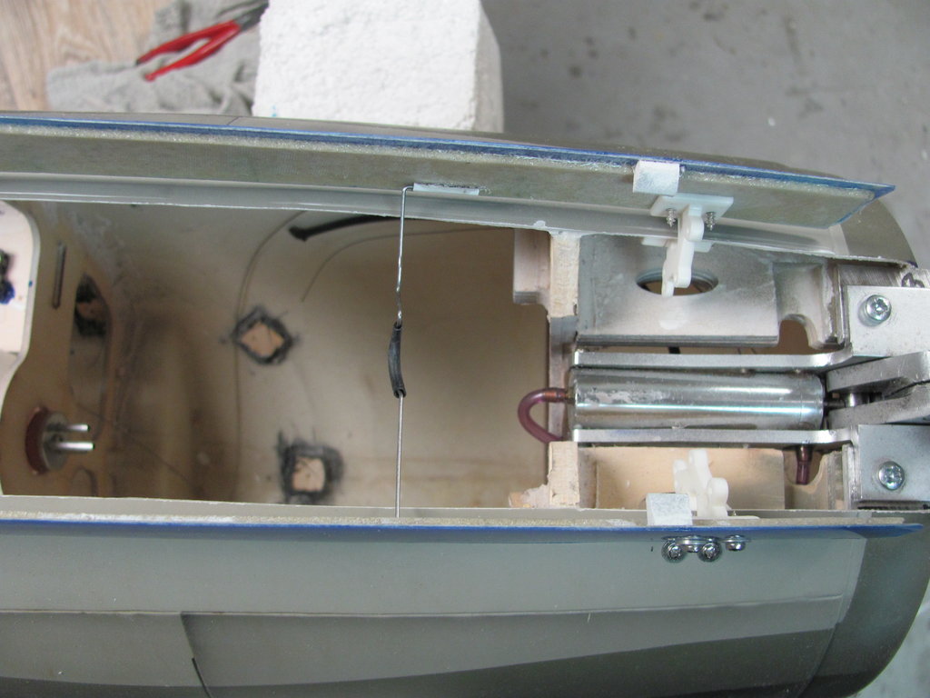

Ta odpowiedź cieszy się zainteresowaniem. Lucjan Opublikowano 22 Sierpnia 2023 Autor Ta odpowiedź cieszy się zainteresowaniem. Udostępnij Opublikowano 22 Sierpnia 2023 Mała aktualizacja do tematu . Ponieważ w trakcie użytkowania pojawiły się problemy z zamykaniem klap podwozia głównego , zrezygnowałem z napędu serwem i wykonałem mechaniczny napęd wzorowany na prawdziwym samolocie. 11 Odnośnik do komentarza Udostępnij na innych stronach Więcej opcji udostępniania...
