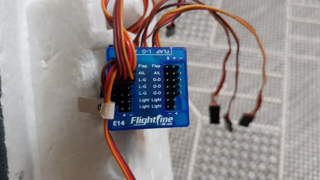

AKocjan Opublikowano 23 Lutego 2020 Opublikowano 23 Lutego 2020 Co prawda model finalnie nie spadł, ale niewiele brakowało, zresztą problem wystąpił pechowo kiedy akurat nos modelu był ustawiony w moją stronę.Co do samego problemu, lotki wychyliły się na maksa bez mojej ingerencji. Problem ustąpił i zdołałem w miarę bezpiecznie wylądować: 1

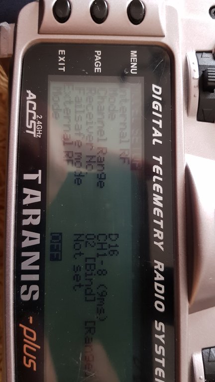

maxiiii Opublikowano 23 Lutego 2020 Opublikowano 23 Lutego 2020 Jak masz ustawione parametry modułu nadawczego? 1
AKocjan Opublikowano 23 Lutego 2020 Autor Opublikowano 23 Lutego 2020 39 minut temu, maxiiii napisał: Jak masz ustawione parametry modułu nadawczego? szczerze mówiąc nie zagłębiałem się w tego typu ustawienia
maxiiii Opublikowano 23 Lutego 2020 Opublikowano 23 Lutego 2020 To sprawdź i podaj. W szczególności ilość kanałów, długość ramki itp. Może być zdjęcie tych parametrów.
AKocjan Opublikowano 23 Lutego 2020 Autor Opublikowano 23 Lutego 2020 @maxiiii ok to poszukam i podam w najbliższym czasie
piotr28 Opublikowano 24 Lutego 2020 Opublikowano 24 Lutego 2020 Wygląda to bardziej na utratę sygnału i raczej ta zmiana w podłączeniu lotek nic nie da...Sprawdz może w pierwszej kolejności zasięg,zwłaszcza że taka historia powtarza się Ci już drugi raz w innym modelu i moim zdaniem nie jest to wina podłączenia lotek. Powodzenia. 1
maxiiii Opublikowano 24 Lutego 2020 Opublikowano 24 Lutego 2020 Proponuję zacząć od sprawdzenia aparatury, odbiornika a dopiero potem resztę.

AKocjan Opublikowano 24 Lutego 2020 Autor Opublikowano 24 Lutego 2020 @maxiiii dziękuję za rady, nie mam teraz dostępu do nadajnika, więc sprawdzę wszystko dopiero w weekend. Długość ramki sprawdzę w aparaturze, prawda ?
Andrzej68IX Opublikowano 26 Lutego 2020 Opublikowano 26 Lutego 2020 Śledzę ten wątek tylko dlatego aby nie zadać głupiego pytania "co to jest długość ramki" w aparaturze/nadajniku. No bo chyba to nie już prima aprilis. 1
Gość Opublikowano 26 Lutego 2020 Opublikowano 26 Lutego 2020 Dobrą praktyką jest ograniczanie zakresu nadawanych kanałów do ilości kanałów w odbiorniku. Poprzez zmianę tego parametru dla kanałów 1-8 mamy odświeżanie co 9 ms, dla kanałów 1-9 i wyżej 18 ms. Może o to chodzi?
maxiiii Opublikowano 26 Lutego 2020 Opublikowano 26 Lutego 2020 Tutaj jest to obszernie podane. http://www.sgm.siedlce.pl/index.php/warsztat/narzedzia/437-arduinoppm A tak w skrócie to każdy kanał zajmuje czas. Czym więcej kanałów tym suma tych czasów jest większa. Ramka to ustalony czas na wszystkie kanały. Jeżeli jest za krótka to jakieś kanały nie są sczytywane. Jeden kanał to max 2200us. Standardowa ramka wynosi 22,5ms dla 8 kanałów( z małym zapasem). Dla 16 kanałów czas nie może być mniejszy niż 36 ms a najlepiej 42ms. Minimalna ramka dla 8 kanałów wynosi 8 x 1000us = 8000us ale wtedy każdy ruch drążka nie zostanie odczytany. max wynosi wtedy 8 x 2200 = 17600 us. Proste.

robertus Opublikowano 27 Lutego 2020 Opublikowano 27 Lutego 2020 22 godziny temu, Jerzy_R napisał: Dobrą praktyką jest ograniczanie zakresu nadawanych kanałów do ilości kanałów w odbiorniku. Poprzez zmianę tego parametru dla kanałów 1-8 mamy odświeżanie co 9 ms, dla kanałów 1-9 i wyżej 18 ms. Może o to chodzi? Takie rzeczy to chyba tylko w Taranisie?
maxiiii Opublikowano 27 Lutego 2020 Opublikowano 27 Lutego 2020 Nie do końca. Producenci prześcigają się w systemach które mają zmniejszyć ten parametr. Konwertują go nawet do wartośći 500-1000 zamiast 1000-2000. Chodzi o częstotliwość odświeżania informacji o wartości poszczególnych kanałów. W open tx czy er9x użytkownik może je modyfikować, w innych jest to skrzętnie ukrywany parametr.
robertus Opublikowano 27 Lutego 2020 Opublikowano 27 Lutego 2020 Ja bym zaczął od sprawdzenia rozłożenia antenek odbiornika samolocie, bo wielu o tym zapomina i ustawienia bacika w nadajniku. Sprawdzenia jak zachowuje sie odbiornik przy braku sygnału, sprawdzenia fail-safe Dla mnie tez to wygląda na chwilowy brak łączności. Podobną sytuację Arek miał przy F-4 co by sugerowało nadajnik. Te modele maja płytkę pomiędzy odbiornikiem i serwami, wywaliłby to i podłączył bezpośrednio.
maxiiii Opublikowano 27 Lutego 2020 Opublikowano 27 Lutego 2020 I tu może być problem bo przy takiej odległości odbiornika od aparatury zanik łączności bez względu na ułożenie anten nie powinien mieć miejsca. Można zacząć sprawdzać od strony odbiornika lub aparatury. Ja wybrałem aparaturę.
