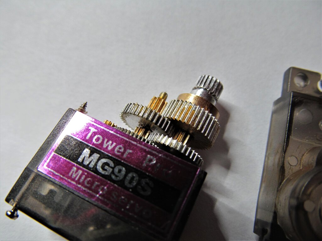

maxiiii Opublikowano 4 Września 2020 Opublikowano 4 Września 2020 Rozebrałem swoje MG90S i mam wszystkie zębatki metalowe. Jestem szczęśliwy bo okazało się, że jestem tym wybranym:)

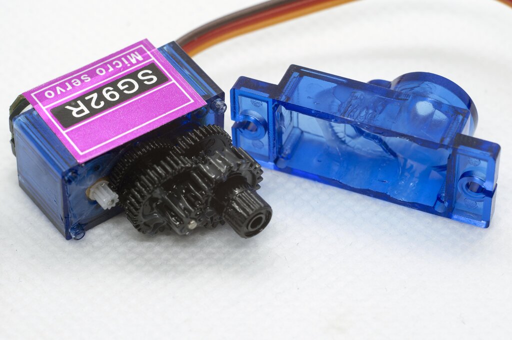

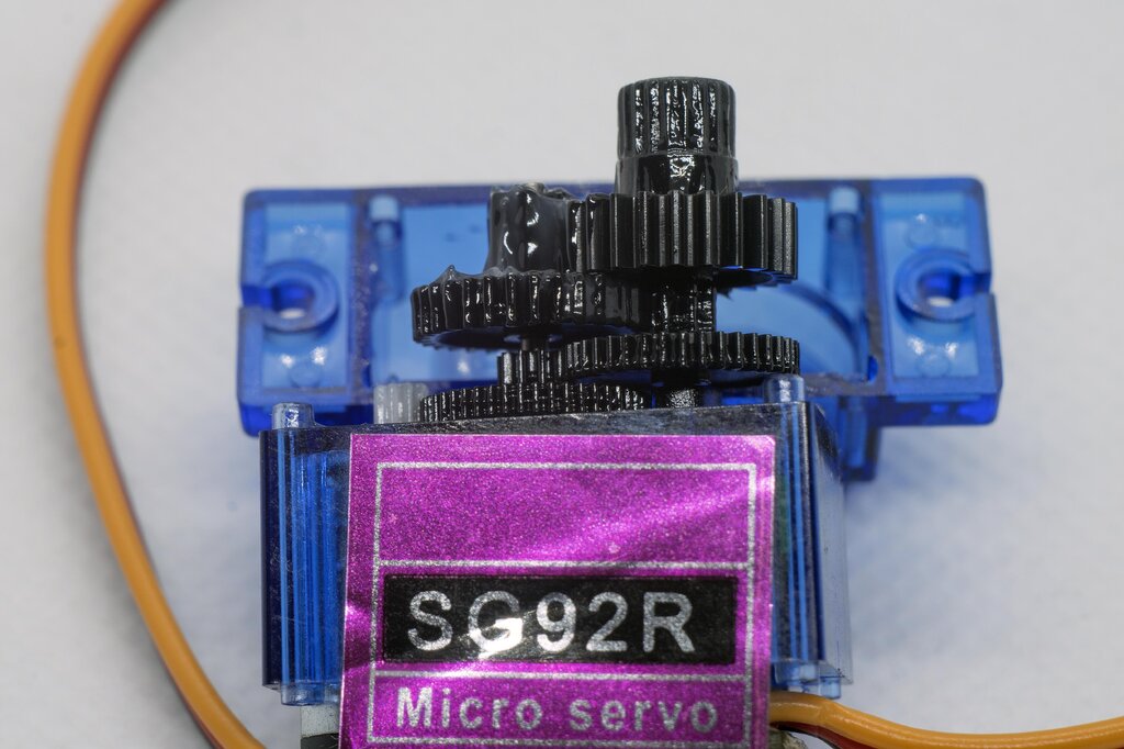

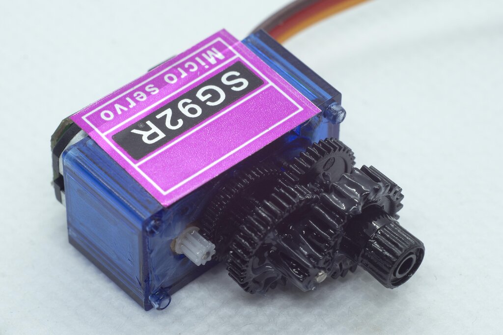

czarobest Opublikowano 21 Października 2021 Opublikowano 21 Października 2021 Jak napisałem wyżej, kupiłem właśnie serwa SG92R (z tej aukcji) - oczywiście nieoryginalne Tower Pro, nawet na aukcji nie ma wzmianki o tej marce - na nalepce też . To przy okazji zrobiłem kilka zdjęć i nagrałem krótki filmik. Ogólnie na pierwszy rzut oka wydają się nawet okej, szczególnie do zastosowań, jakie planuję - ESA, jakieś wskaźniki czy projekty mniej modelarskie. Centrują okej, nie drgają i mają przyjemny dzwięk - piszę o tym, bo kiedyś kupiłem SG90 i one brzmiały strasznie - ale to też były podróbki, kupione gdzie indziej już były lepsze. Łożyska nie ma ani ślizgowego, ani kulkowego, zwyczajnie najwyższa zębatka ma tulejkę pasującą do obudowy, przynajmniej na początku luzów nie ma . Na plus to, że dali dość dużo smaru w fabryce. Co dla mnie ciekawe w tych serwach w przeciwieństwie do innych w tym rozmiarze silnik jest przylutowany bezpośrednio do płytki, podobnie jak potencjometr na długich nóżkach. Jednak nie wiem, czy to zaleta, czy nie. Troszkę bliskich fotek ze środka: No i film (od 30 sekundy jest video, wcześniej fotki te co powyżej): W dniu 20.10.2021 o 02:33, mar_io napisał: Masakra, przyjdzie rozbierać serwa i sprawdzać przed włożeniem do modelu. Ja i tak zawsze rozbieram i dodaję smaru teflonowo-silikonowego (TF), jakoś tak dla własnego poczucia, że jest lepiej i starczy na dłużej .
