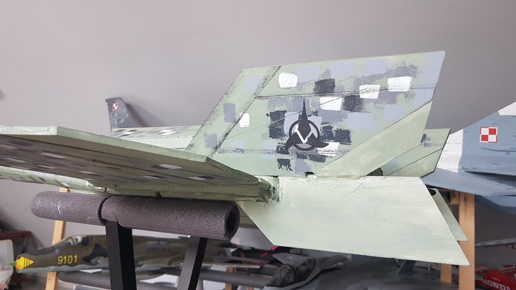

robertus Opublikowano 2 Maja 2020 Autor Opublikowano 2 Maja 2020 Trochę testów ze skrzydłem o ujemnym wzniosie. Powiększyłem stateczniki pionowe dodając dolne brzechwy i powiększyłem stery w skrzydłach. Jest lepiej, ale stabilny lot mogę uzyskać tylko z niewielkim ujemnym kątem.

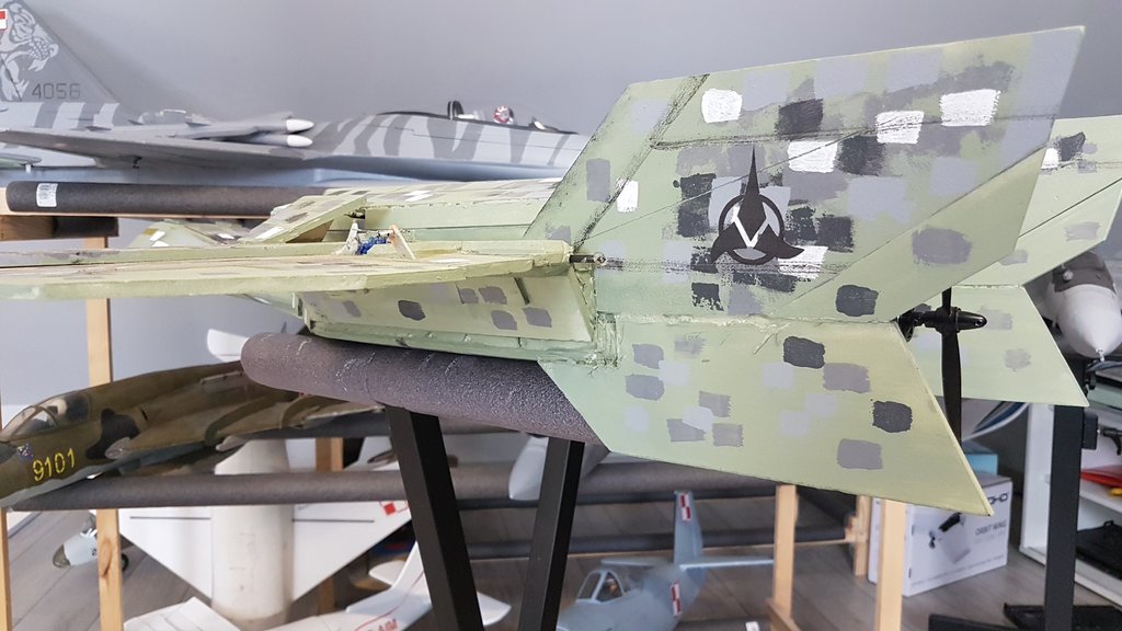

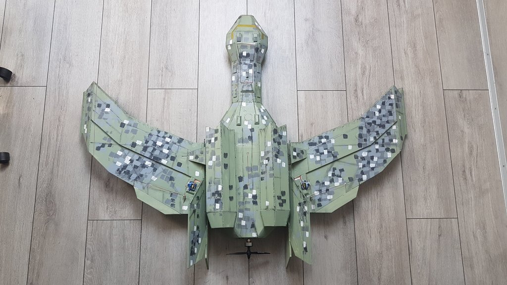

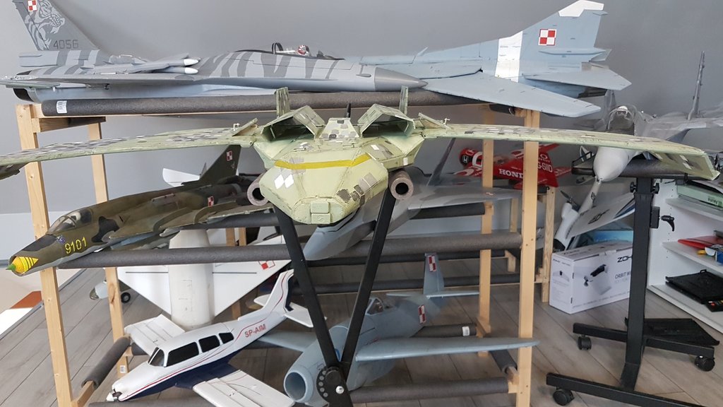

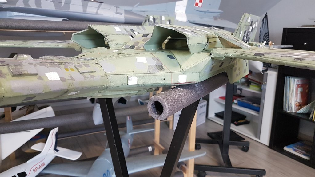

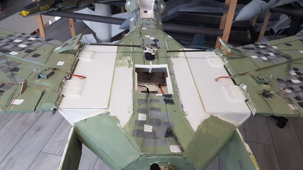

robertus Opublikowano 4 Maja 2020 Autor Opublikowano 4 Maja 2020 W dniu 2.05.2020 o 22:56, stema napisał: Następnemu modelowi zrób skrzydła ze skosem do tyłu. eee, co to za wyzwanie Tymczasem przebudowałem trochę model. Przeniosłem skrzydło na górny pokład co poskutkowało przesunięciem środka ciężkości pod skrzydło. No i rewelacja, wszystko działa jak trzeba. Co prawda w konfiguracji skrzydło max dół lub max góra sterowanie jest gumowate, jak z dużym expo a w poziomie jest dla kontrastu normalnie, ale jest spoko i da się go jak najbardziej kontrolować. Trzeba nauczyć się nim latać. Poniżej zdjęcia z przebudowy. Film z ostatnich testów
stema Opublikowano 4 Maja 2020 Opublikowano 4 Maja 2020 Mocując skrzydło wyżej poprawiłeś stateczność, "wznios" do dołu poprawia manewrowość. Żeby ta gumowatość była najmniejsza trzeba znaleźć złoty środek między umieszczeniem skrzydła, a wzniosami, ale jeśli piszesz, że jest spoko to znaczy trafiłeś w teorię?. ? Najważniejsze, że dobrze się bawisz, a przecież o to tu chodzi. Gratuluję wytrwałości w badaniach i wiatru we włosach na próbach. 1
