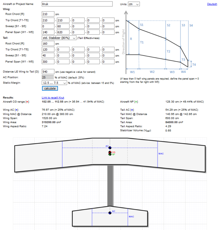

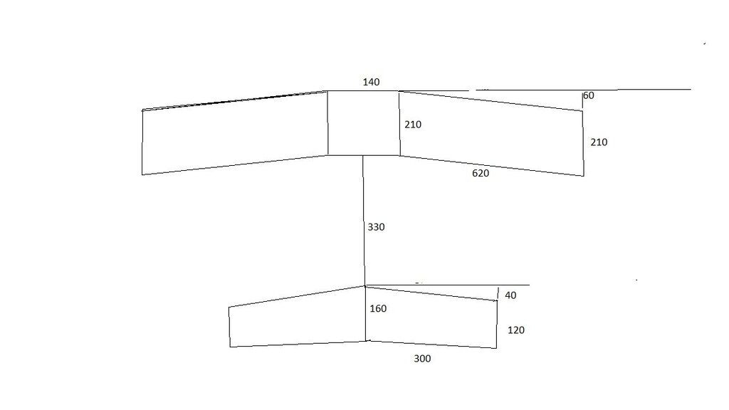

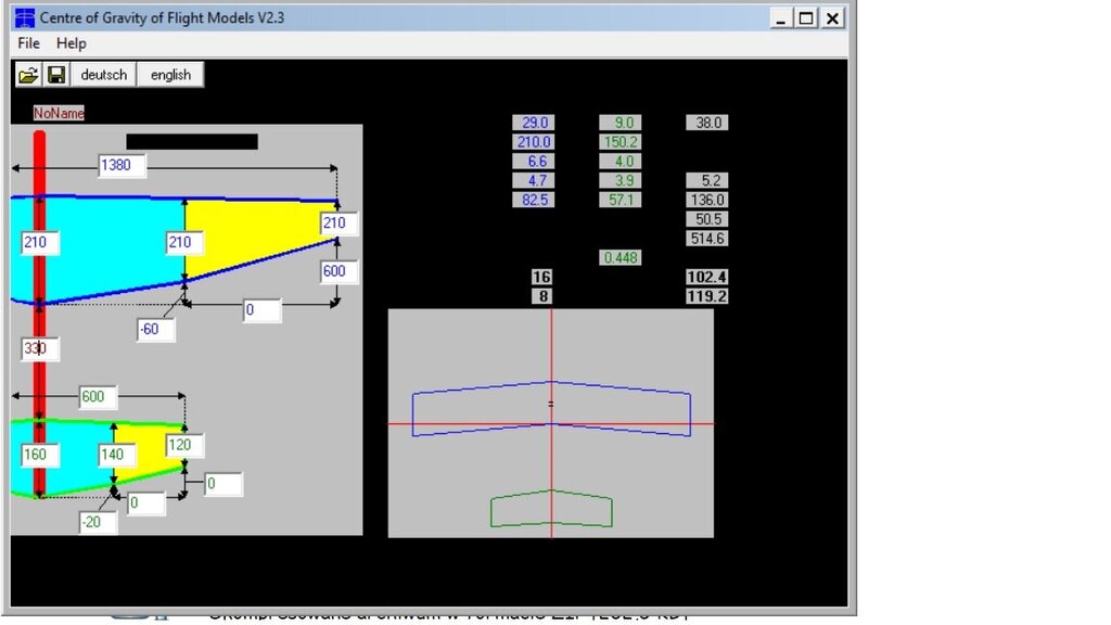

motfil Opublikowano 10 Marca 2021 Opublikowano 10 Marca 2021 Jeśli tak wychodzi SC jak na rysunku to nigdy nie poleci , wystarczy policzyć 28-30 % cięciwy dodać 1/2 skosu skrzydła i gotowe . Chodzi o wyważenie przy kadłubie . 1
grzegor Opublikowano 10 Marca 2021 Opublikowano 10 Marca 2021 W dniu 9.03.2021 o 21:54, robloz napisał: Czyli podpieramy tak jak zaznaczyłem? Rozwiń W połowie długości, ale mniej więcej ( tak bez liczenia ) 1/3 z przodu od krawędzi natarcia ma być, nie z tyłu ?. Nie mam tych programów do liczenia bo nie robię modeli od podstaw. W dniu 9.03.2021 o 21:52, FockeWulf napisał: A jakie znaczenie ma czy przy kadłubie czy dalej jeśli tylko w punkcie SC? Jeśli SC nie wypada poza krawędź spływu przy kadłubie to można podeprzeć. Jeśli skos jest większy, trzeba podeprzec dalej, bo przy kadłubie nie będzie jak. Rozwiń No ma. No bo jak nie wiemy gdzie jest SC to szybciej i prościej jest podeprzeć w połowie długości skrzydła, a nie szukać przy kadłubie - a Kolega zapytał gdzie podeprzeć żeby wyznaczyć SC. Cięciwy są takie same na całej długości więc wiemy już od razu że w połowie długości skrzydła i 1/3 od krawędzi natarcia. W dniu 10.03.2021 o 00:05, motfil napisał: Jeśli tak wychodzi SC jak na rysunku to nigdy nie poleci... Rozwiń Poleci jak się przesunie SC

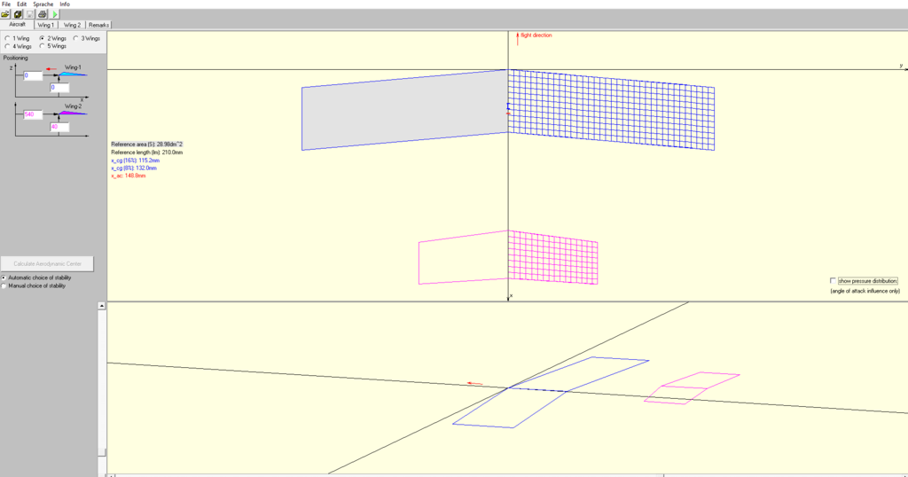

robloz Opublikowano 10 Marca 2021 Autor Opublikowano 10 Marca 2021 Też się dziwiłem że tak mi ten program wyliczył, widocznie coś z nim nie tak. W innym wyszło tak (pierwszy raz na nim liczę i chyba dobrze wszystko powstawiałem ) a takie są wymiary kruka 1
robertus Opublikowano 10 Marca 2021 Opublikowano 10 Marca 2021 Ten drugi program od Piotra jest dobry. Nigdy mnie nie zawiódł.Poszukaj na forum poprawionej wersji gdzie nie ma czarnego tła.
Andrzej Klos Opublikowano 10 Marca 2021 Opublikowano 10 Marca 2021 Nie wiem jak Wam te dziwne wartosci SC powychodzily. Uzywalem, tego programu po raz pierwszy ale wydaje sie mniej wiecej ok. Wyszlo "podobnie" tym pierwszym programem. Cos nie tak z Twoim input.. Proponuje do pierwszych lotow wg pierwszego, bardziej konserwatywny.
motfil Opublikowano 10 Marca 2021 Opublikowano 10 Marca 2021 Według rysunku to 89-93 mm przy kadłubie .
d9Jacek Opublikowano 10 Marca 2021 Opublikowano 10 Marca 2021 W dniu 10.03.2021 o 09:18, motfil napisał: Według rysunku to 89-93 mm przy kadłubie . Rozwiń i bez programu liczącego SC...ojj, ojj,ojj przepraszam , teraz to się nazywa/mówi CG?
stema Opublikowano 10 Marca 2021 Opublikowano 10 Marca 2021 W dniu 9.03.2021 o 11:03, robloz napisał: Niestety modelu nie udało się w zeszłym roku oblatać. Było kilka prób, ale na tym się skończyło.Ma poważne problemy z oderwaniem się od ziemi. Mimo odpowiednio mocnego napędu, nic się nie udaje. Podczas rozpędu model się zachowuje jakby się rozpędzał bez skrzydeł kręcąc różne bączki ,zero nawet najmniejszej chęci do oderwania nawet ogona. Jeżeli mu się uda oderwać choćby na kilka cm. to wali się na bok, pewno za mała prędkość. Przyznam, że oblatywałem sporo różnych modeli, ale takiego upartego "modela" to jeszcze nie miałem. Teraz wrócił temat na warsztat. Pierwsze co, to zlikwidowałem sloty, może były żle zrobione i zaburzają profil płata. Przeliczyłem na nowo ś.ć. I tu mam pytanko (może się trochę spalę ze wstydu ale... ) w którym miejscu byście podparli model do wyważenia, czy przy samym kadłubie (oczywiście model do góry kołami)? Skrzydła są prostokątne pochylone do tyłu. Rozwiń Robert, te wartości (odległości) też muszą być wstawione i SC będzie prawidłowy.
FockeWulf Opublikowano 10 Marca 2021 Opublikowano 10 Marca 2021 Przyjąłem, że chodzi o podparcie celem wyważenia, nie zaś ustalenia SC. Przy skrzydle skośnym można wyznaczyć SC rozrysowując to w sposób opisany np. tutaj: https://moleski.net/rc/WingMAC.htm. Nie ma chyba ogólnej reguły, że to musi być "w połowie długości, ale mniej więcej ( tak bez liczenia ) 1/3 z przodu od krawędzi natarcia ma być, nie z tyłu" . Aby nie umknęło wklejam rysunek z ww. strony. Rysunek zawiera od razu opis rozrysować SC. 1
