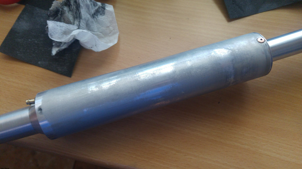

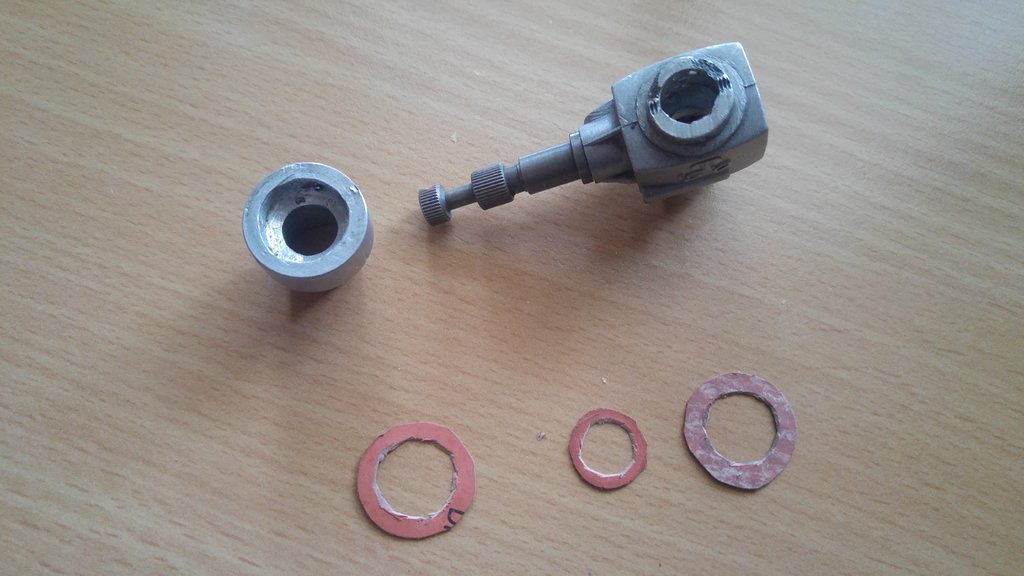

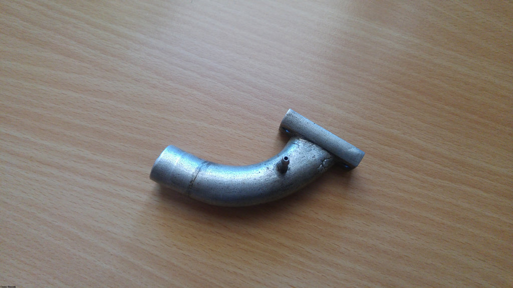

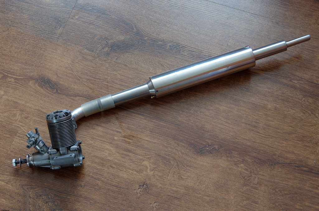

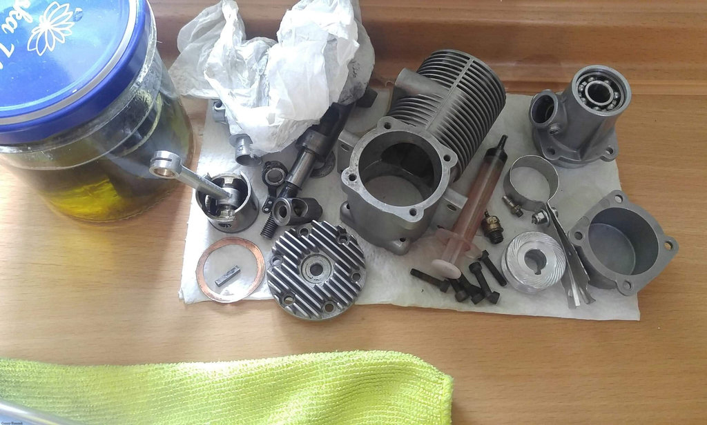

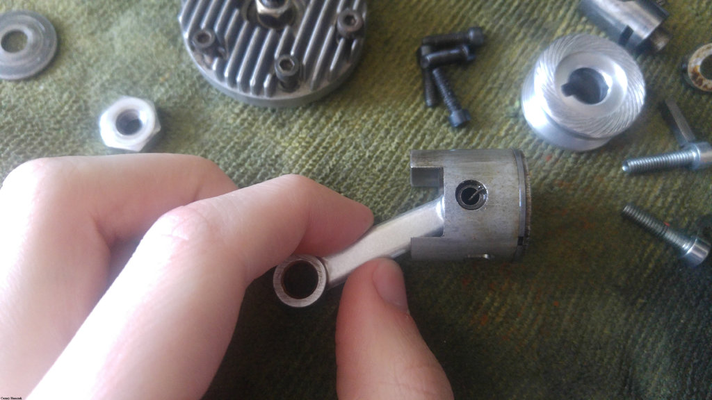

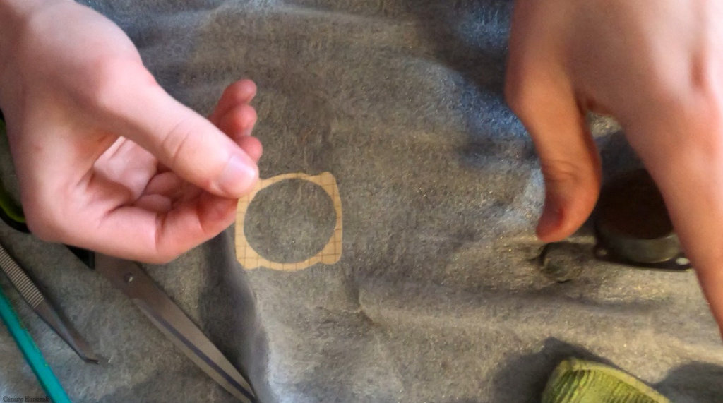

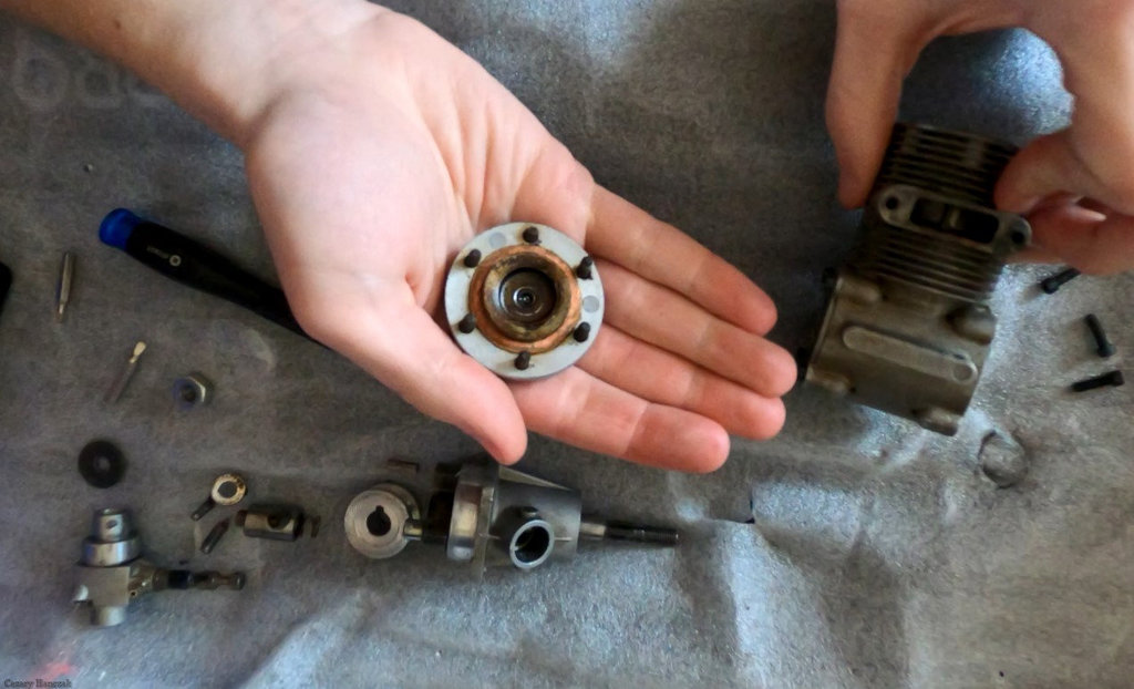

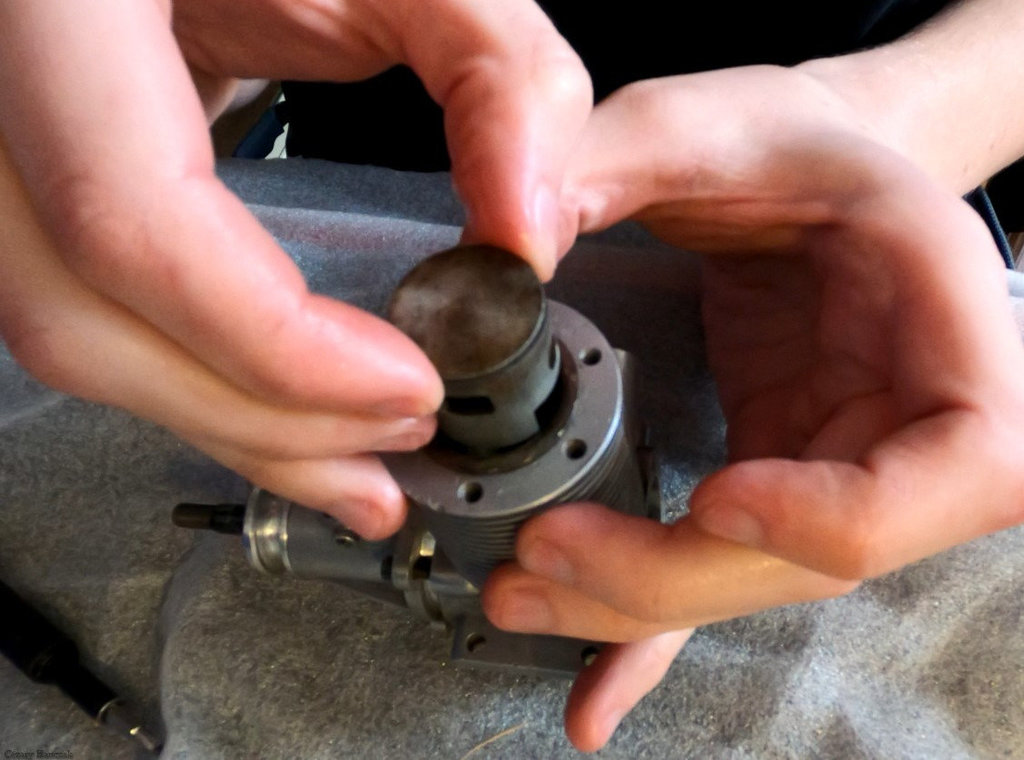

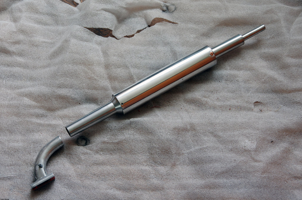

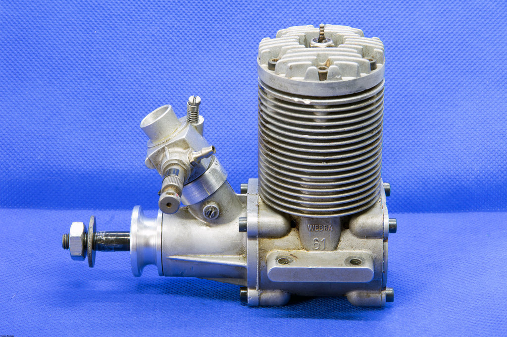

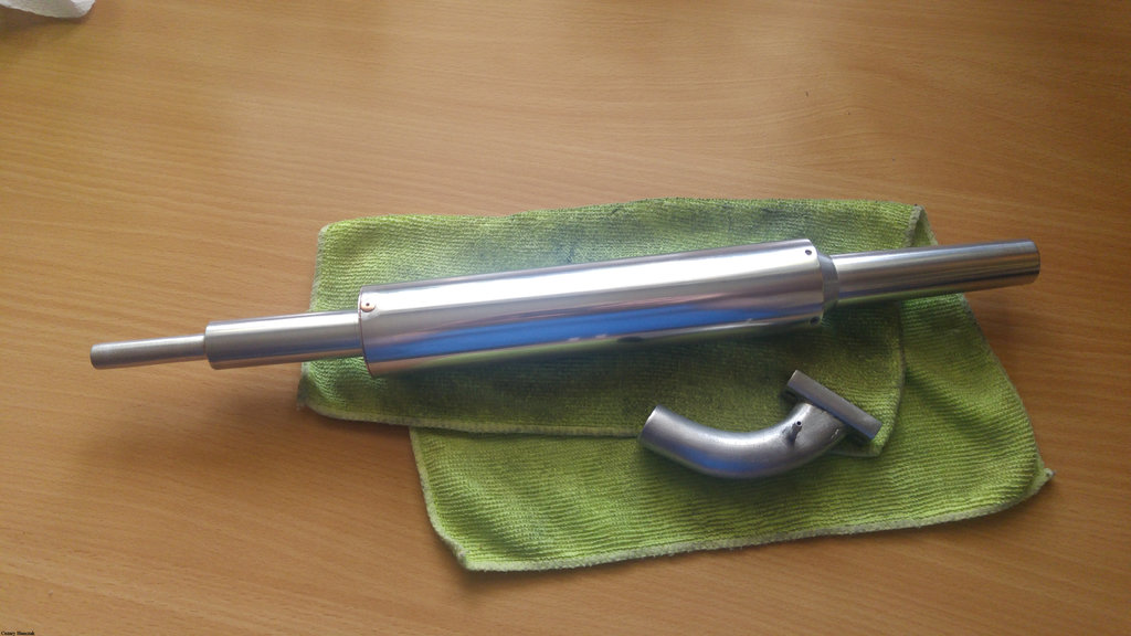

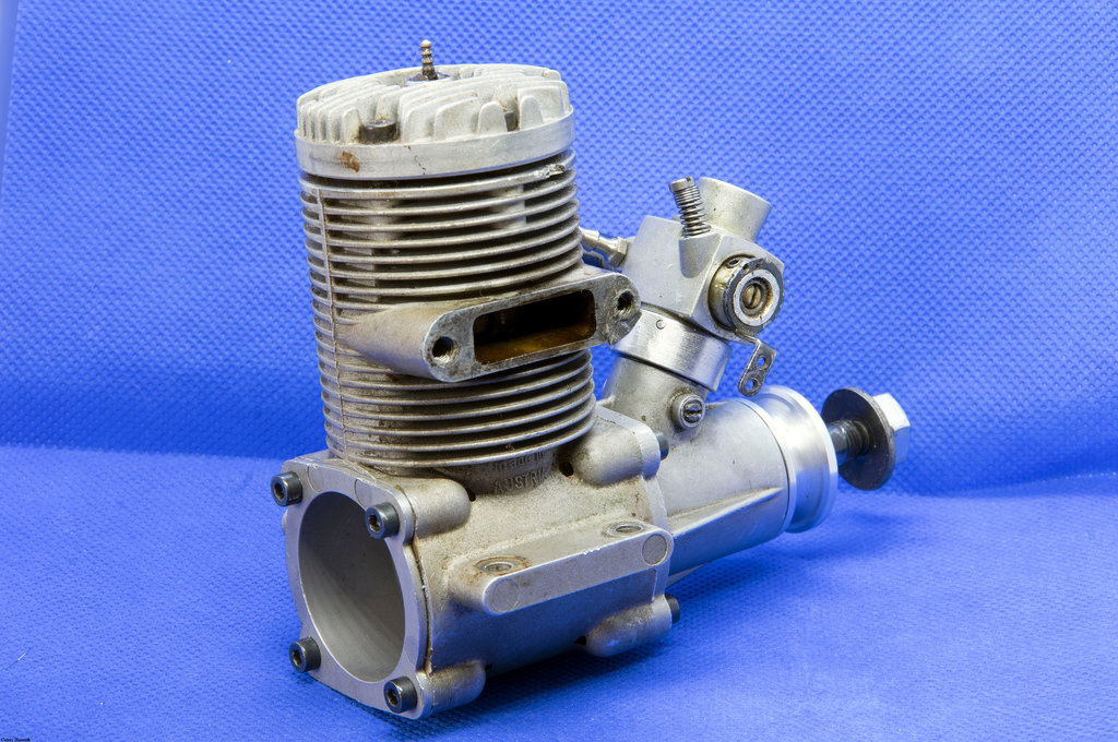

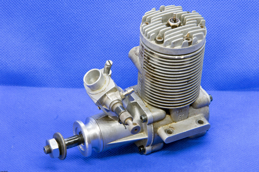

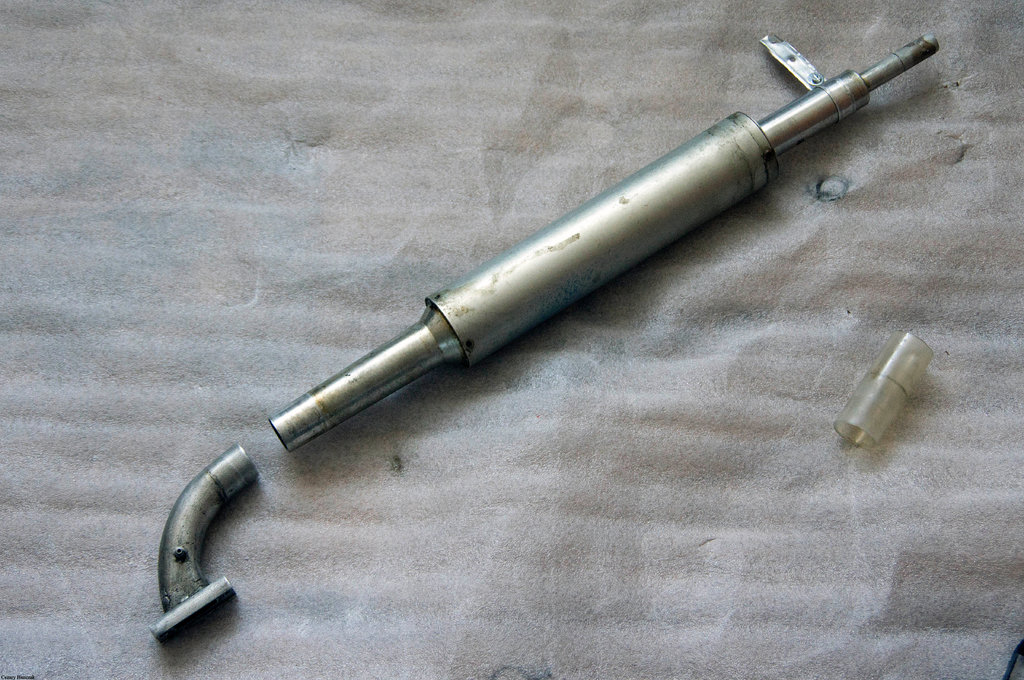

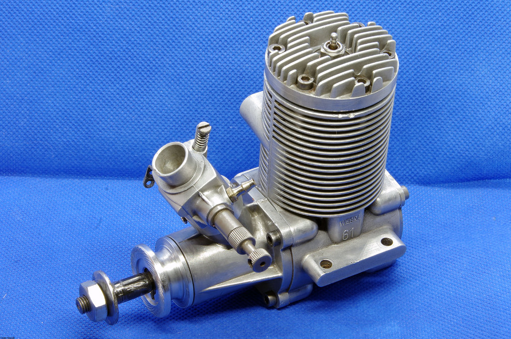

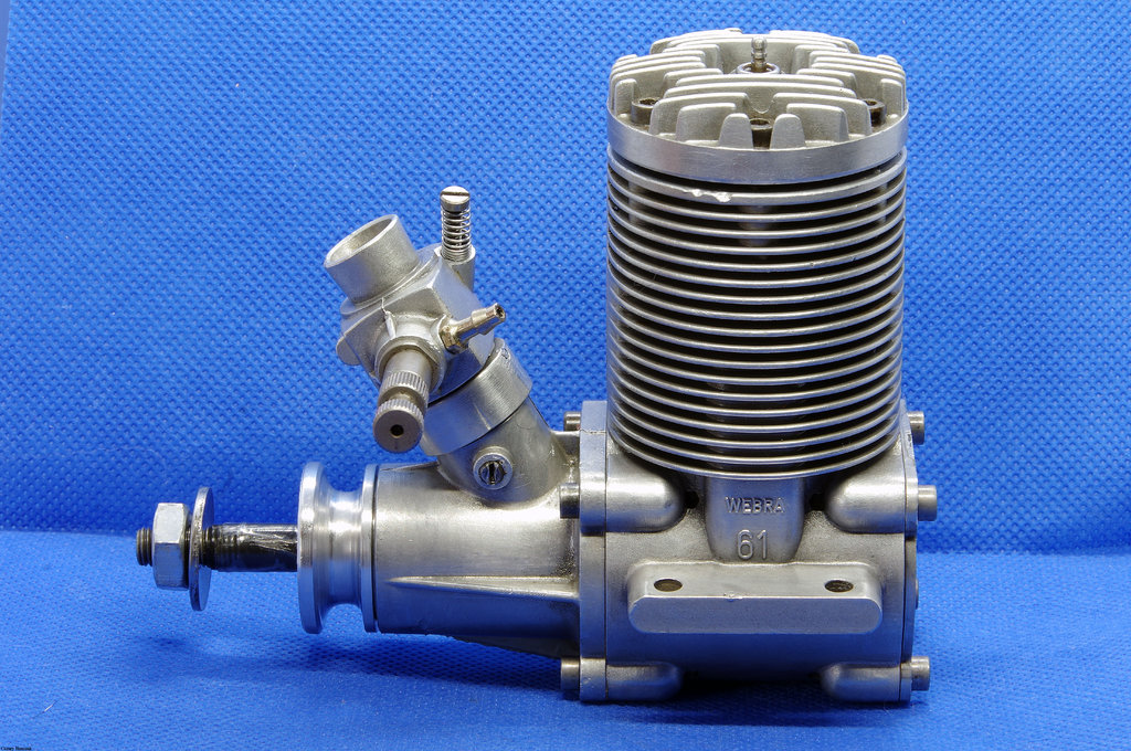

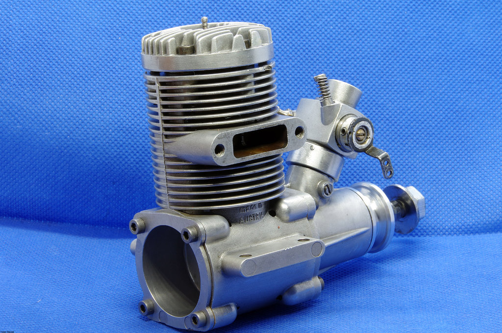

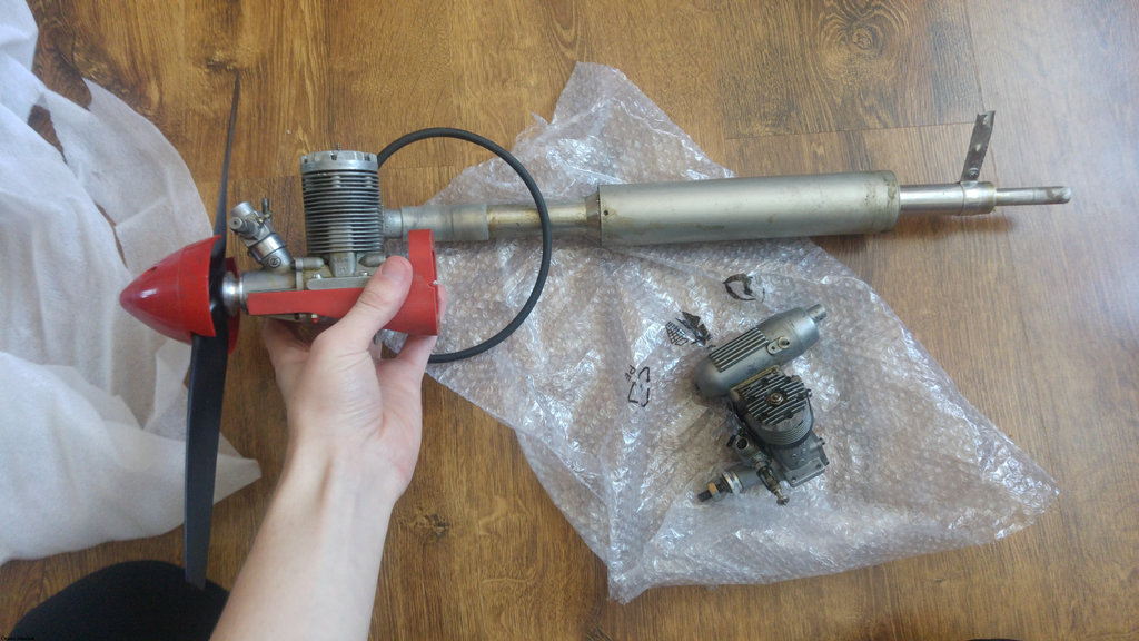

czarobest Opublikowano 11 Maja 2020 Autor Opublikowano 11 Maja 2020 Webra 61 - trochę składak - w sensie, że z gaźnikiem OS 7B. Trochę poczyściłem, trochę wymoczyłem tłok i cylinder, do tego uszczelniłem połączenie gaźnika, bo ciekło na połączeniu oraz paliwo cofało się do baku, a do tego (z tego chyba najbardziej jestem zadowolony - jakieś 1.5h szlifowania ale było warto ) dałem nieco blasku rurze wydechowej. A właśnie w kwestii rury, czy to rezonans dopasowany do tego motorka niestety nie wiem, więcej napiszę przy filmie, a teraz trochę fotek. Tutaj cały motorek przed/po: Przed:Po: Przed: Po: Przed: Po: Przed: Po: A tutaj trochę zdjęć z prac, środka itp: Ten obok następny . I filmik z odpalenia, jest trochę problemów - albo to kwestia gaźnika, albo gdzieś jeszcze jest nieszczelność lub po prostu tak ma być, ale ustawienia iglicy oraz śruby niskich obrotów są praktycznie w skrajnych (ubogich) pozycjach. Dopiero przy maksymalnym otwarciu śruby niskich obrotów silnik dobrze się wkręcał i nie było widać paliwa wylatującego przez gaźnik przy dodawaniu gazu, iglica wysokich obrotów jest prawie całkowicie domknięta. Silnik udało się wkręcić do 13600RPM co daje 1.78KM czyli mniej niż Webra pokazuje na stronie, ale patrząc w internecie nie jest to chyba zły wynik - jednakże trudno mi stwierdzić. Odpalałem na paliwie które oryginalnie miało 5% Nitro i 18% Oleju, jednak jest tam ciut więcej oleju (a tym samym mniej nitro) ponieważ dolewałem kilka mililitrów oleju, świeca nówka OS #8 średnia, śmigło 11x7. Ale czy to wchodzi w jakiś rezonans nie wiem, teoretycznie przy dokręceniu iglicy i gdy silnik wkręca się do tych ponad 13000RPM to dźwięk staję się inny i czuć jakby dostał kopa (takie miałem odczucie), ale za to temperatura jest zdecydowanie za wysoka, bo po chwili było ponad 130 stopni Celsjusza na głowicy, być może więcej by nie osiągnął przy trzymaniu, ale jakoś wolałem wtedy odpuścić, bo to jednak za dużo. Mimo wszystko nie chodzi chyba źle , a i dźwięk na wolnych obrotach ma całkiem ciekawy przez ten wydech . 1

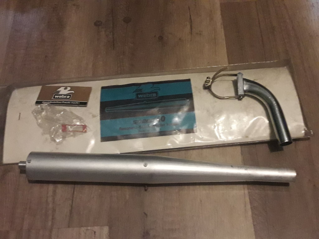

Paweł Prauss Opublikowano 11 Maja 2020 Opublikowano 11 Maja 2020 Super!! Trzy sprawy: to nie jest fabryczna rura - ale całkiem fajna świecę zalecałbym chłodną lub zimną kup sobie gaźnik DYNAMIX (obecny to straszny szrot) - są dostępne na ebayu Oryginalna rura wygląda tak (moja jest do .40 czyli 6,5ccm) ale do .61 wygląda tak samo tylko jest trochę większa :-)) Fajna relacja Czekam na więcej :-))
czarobest Opublikowano 11 Maja 2020 Autor Opublikowano 11 Maja 2020 Dzięki tak, fabryczna nie jest i brak jej "obłości" jak na tej oryginalnej więc nie wiem czy może mieć jakikolwiek wpływ na moc, jednak nie mam też normalnego tłumika żeby porównać. Okej, na następny raz pójdzie chłodniejsza tylko muszę kupić, bo jeszcze takich "dużych" motorków nie miałem . Gaźnik jak się trafi to również spróbuję zdobyć. Dzięki za fotkę i miłe słowo . 1

czarobest Opublikowano 11 Maja 2020 Autor Opublikowano 11 Maja 2020 Na razie nie wiem jak będzie z Dynamixem, bo jakieś historyczne ceny są większe niż dałem za silnik , a co dopiero pompa. W każdym razie jak się uda to mam nadzieję kiedyś zdobędę. 29 minut temu, bynek napisał: W opisie nie znalazłem rozmiaru śmigła . To i trudno ocenić osiągi tego silnika. Wybacz, zawsze piszę i tym razem zapomniałem (edytuję pierwszy post), ale jak nie ma to zawsze jeszcze jest w opisie filmu , używałem śmigła 11x7 (swoją drogą kiedyś dostałem komplet śmigieł od Jarka i mówiłem, że na co mi tyle - a to chyba ostatnie którego z nich do tej pory nie używałem ).
