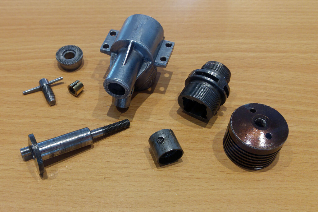

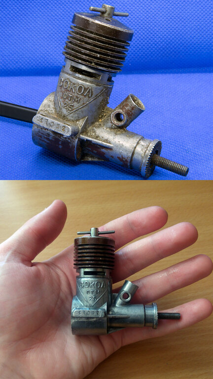

czarobest Opublikowano 28 Października 2021 Autor Udostępnij Opublikowano 28 Października 2021 Znowu przerwa, różne sprawy i ciężko się do tego w kuchni rozłożyć, żeby za dużo nie przeszkadzać . Mam też nieciekawą wiadomość, że moja miejscówka do odpalania (kto oglądał filmy, ten kojarzy ) może wkrótce zamienić się w jakieś osiedle, bo lasek wykupił deweloper . Także, muszę powoli rozglądać się za nowym miejscem, co wcale takie proste nie jest, nadzieja jest w tym, że w przyszłym roku będę miał lepsze miejsce niż dotychczas . No ale to tak przy okazji się wyżalam . Podłubałem co nieco i wyczyściłem Sokoła, o którym tu wcześniej pisałem. Jest mocno zdekompletowany, brakuje tylnego dekla, korbowodu, dyszy z iglicą i przeciwtłoka - lista jest długa i z moim warsztatem nie do ogarnięcia, także motorek będzie musiał poczekać na lepsze czasy lub jakieś szczęście . Nie robię "studyjnych" fotek porównawczych, bo na nie przyjdzie czas, jak motorek wróci do żywych . Także małe porównanie: Widać nalot na wale, czyściłem to delikatnie i jest gładziutko, dlatego jedynie nasmarowałem i nie dłubałem mocniej. Tłoka poza lekkim przetarciem szmatką też nie ruszałem (jak zwykle zresztą) stąd też widać na nim "brud", ale moim zdaniem nie warto z tym walczyć, bo można jedynie coś pogorszyć, a to nie będzie miało negatywnego wpływu na ewentualną pracę w przyszłości (albo się lekko dotrze, albo zrobi za uszczelnienie ). Coś, co mnie zastanawia, to bardzo krótki gwint głowicy na cylindrze, Sokół numer jeden (zdjęcia są parę postów temu) miał go dużo więcej i trzeba było głowicę sporo dłużej dokręcać . O tutaj widać ten gwint w Sokole numer jeden, ten w numerze dwa widać powyżej . No i jutro zabieram się za kolejny motorek od Marka, a potem czeka mnie jeszcze coś . Odnośnik do komentarza Udostępnij na innych stronach Więcej opcji udostępniania...

Grzesiek Opublikowano 28 Października 2021 Udostępnij Opublikowano 28 Października 2021 Czarek zmierz srednice tulej mam jakiś przeciw tłok to jak podpasi to będzie twój.Rozpylacz produkcji CCCP 1 Odnośnik do komentarza Udostępnij na innych stronach Więcej opcji udostępniania...

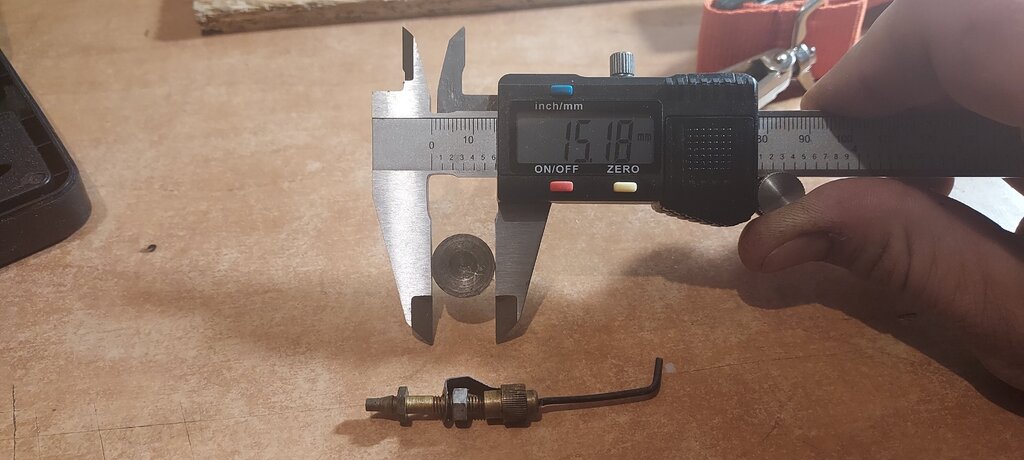

czarobest Opublikowano 28 Października 2021 Autor Udostępnij Opublikowano 28 Października 2021 34 minuty temu, jarek996 napisał: Koniec z odpalaniem wsrod brzozek ? Bardzo możliwe, liczę jednak, że jeszcze jakiś motorek się załapie (oby jak najwięcej) . 31 minut temu, Grzesiek napisał: Czarek zmierz srednice tulej mam jakiś przeciw tłok to jak podpasi to będzie twój.Rozpylacz produkcji CCCP Wychodzi mi maksymalnie 14.6 mm, choć pomiar średnicy wewnętrznej tą suwmiarką może być troszkę błędny. Ale ten przeciwtłok wygląda bardzo podobnie do tego z pierwszego Sokoła - ze zdjęcia wygląda jak by był wklęsły, a tutaj chyba taki powinien być, bo i tłok jest wypukły (tak jak pisałem i pokazywałem w poprzednim Sokole ). Bardzo dziękuję za propozycję, zastanawiam się jaka powinna być tolerancja (i czy by np. wszedł z podobnym oporem jak te z innych samozapłonów, czy w ogóle). Ale można by może ostrożnie spróbować- więc chętnie bym skorzystał i najwyżej Ci odesłał . Odnośnik do komentarza Udostępnij na innych stronach Więcej opcji udostępniania...
