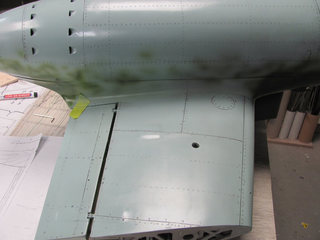

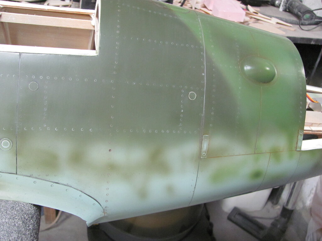

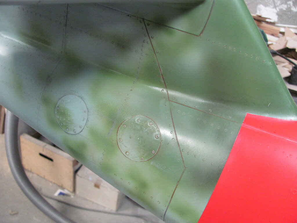

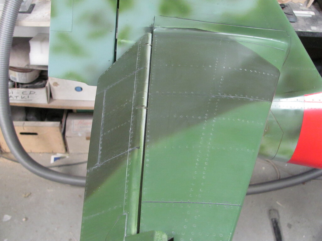

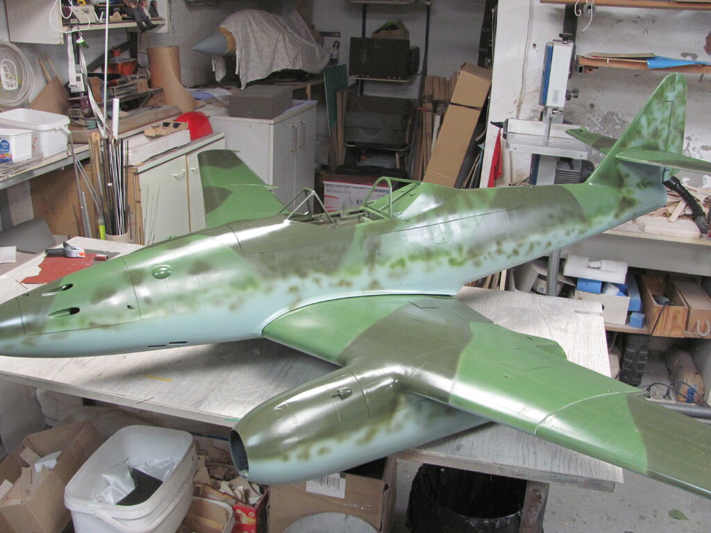

Ta odpowiedź cieszy się zainteresowaniem. Lucjan Opublikowano 1 Października 2024 Autor Ta odpowiedź cieszy się zainteresowaniem. Opublikowano 1 Października 2024 Ciąg dalszy malowania . 15
piotr jet Opublikowano 1 Października 2024 Opublikowano 1 Października 2024 Ło Panie!!!!!!!!!!!!!!!!!!!. Zobaczymy się pewnie w sobotę ,muszę podotykać😀😀😀

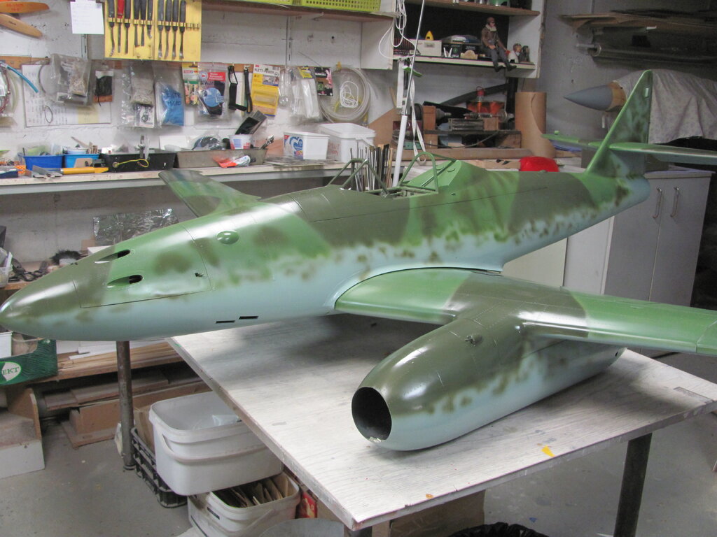

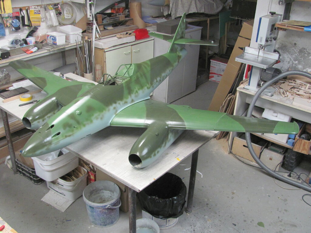

solainer Opublikowano 2 Października 2024 Opublikowano 2 Października 2024 Wygląda super. Martwię się tylko o dolot powietrza do turbiny. Małe te wloty i możesz mieć problem z dużym podciśnieniem w kadłubie. W wampirze mimo standardowych wlotów w skrzydłach miałem z tym problem i obawiam się że u Ciebie będzie większy. U mnie podciśnienie było na tyle duże że siła ssania domykała drzwi podwoziowe i dopiero wykonanie zamkniętych komór na koła załatwiło problem. Obawiam się że tu może być jeszcze gorzej i że bez sitka w nosie się nie obejdzie. Obym nie miał racji bo model bardzo ładny i szkoda by było go szpecić.

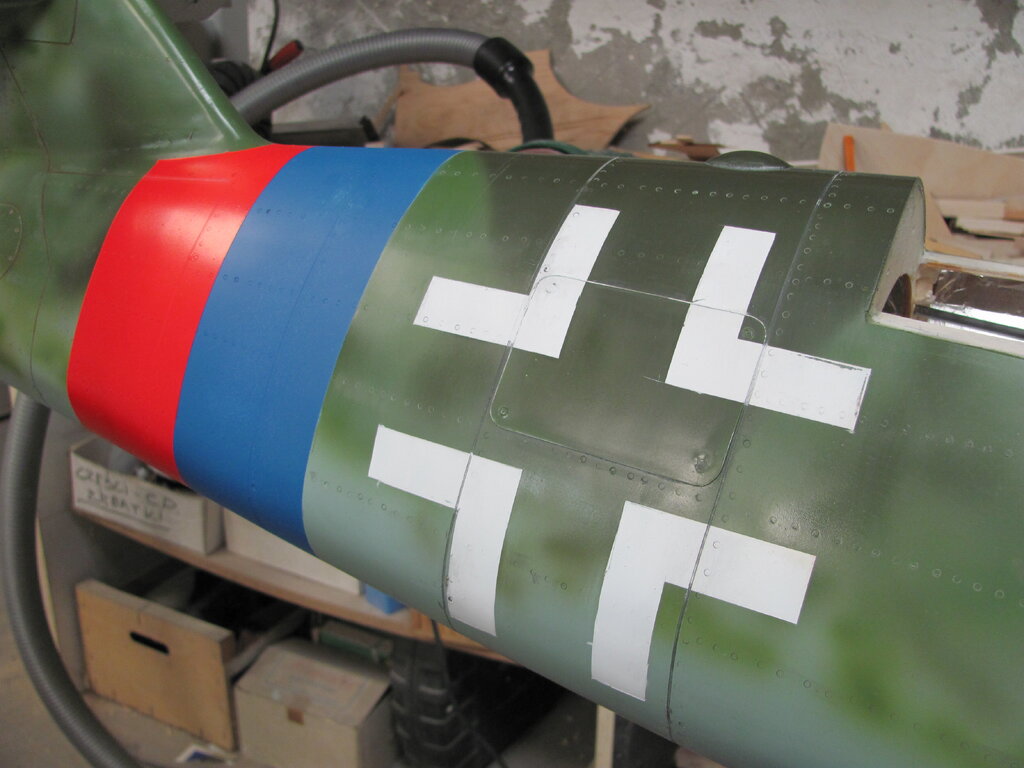

pepcio Opublikowano 2 Października 2024 Opublikowano 2 Października 2024 Lucjan. Nie będę odgrzewał kotletów. Zbyt dużo było na ten temat powiedziane. Moim skromnym zdaniem nic nie straci ten piękny model, jak nie umieścisz tego symbolu na ogonie. Jeżeli już, to zrób jak to robią na przykład Niemcy na swoich modelach.
Lucjan Opublikowano 2 Października 2024 Autor Opublikowano 2 Października 2024 3 godziny temu, solainer napisał: Wygląda super. Martwię się tylko o dolot powietrza do turbiny. Małe te wloty i możesz mieć problem z dużym podciśnieniem w kadłubie. W wampirze mimo standardowych wlotów w skrzydłach miałem z tym problem i obawiam się że u Ciebie będzie większy. U mnie podciśnienie było na tyle duże że siła ssania domykała drzwi podwoziowe i dopiero wykonanie zamkniętych komór na koła załatwiło problem. Obawiam się że tu może być jeszcze gorzej i że bez sitka w nosie się nie obejdzie. Obym nie miał racji bo model bardzo ładny i szkoda by było go szpecić. Dzięki Piotrku za cenne uwagi . Za nim zacząłem budowę modelu przewidziałem możliwość wykonania dodatkowych otworów od spodu kadłuba , ale przed ich wycięciem wykonam pomiar podciśnienia w kadłubie .
mjs Opublikowano 2 Października 2024 Opublikowano 2 Października 2024 7 godzin temu, pepcio napisał: Moim skromnym zdaniem nic nie straci ten piękny model, jak nie umieścisz tego symbolu na ogonie. Słuszna uwaga, wszak Niemcy nie naprawili jeszcze szkód wyrządzonych Polsce w czasie II WŚ, więc po co ich reklamować - zwłaszcza na modelu z tamtej epoki. Z drugiej strony warto zauważyć słowiańsko-indyjskie pochodzenie tego znaku i jego pozytywną wymowę historyczna, celowo zamieniona w agresywną i skierowana przeciwko źródłu jej pochodzenia... Niestety teraz kojarzy się tylko z jednym i długo tak jeszcze będzie. A może zamienić ją na ośmioramienną swastykę słowiańską (kołowrót)? Z trzeciej strony - na YT znakiem lotniczego czarnego krzyża określono ikonę: Zamknij pełny ekran. I nikt nie protestuje. 1
Paweł Prauss Opublikowano 3 Października 2024 Opublikowano 3 Października 2024 Zachęcam do zapoznania się z informacjami zawartymi w poniższym linku 🙂 : https://dobroni.pl/post/swastyka-w-wojsku-polskim-f566986 pochodzi z niego chociażby to zdjęcie: a to nic innego jak dwa rodzaje korpusówek podhalańskich... schronisko na Murowańcu... https://allegro.pl/oferta/21-brygada-strzelcow-podhalanskich-naszywka-2518-9558262157?bi_s=ads&bi_m=productlisting:desktop:queryandcategory&bi_c=ZjA3Mzc1NzMtYmE5Yy00MjQ4LTllMzMtMmMwNGExYmNkNTJjAA&bi_t=ape&referrer=proxy&emission_unit_id=f0cdd2ea-98cc-4989-bf0a-aa6329bca021 używana współcześnie... Czy komuś jeszcze jednoznacznie źle się ten znak kojarzy?

samolocik Opublikowano 4 Października 2024 Opublikowano 4 Października 2024 W dniu 3.10.2024 o 06:59, Paweł Prauss napisał: Czy komuś jeszcze jednoznacznie źle się ten znak kojarzy? Zaręczam, że gdyby ktokolwiek z nas, choćby jutro rano zobaczył żołnierzy z tym symbolem w lesie przygranicznym to skojarzenie byłoby jednoznaczne. To nie wina ludzi że im się tak a nie inaczej kojarzy a wina tych, co znaku używali robiąc złe rzeczy. Czy go użyje budowniczy modelu to jego sprawa. Żyjemy ponoć w wolnym kraju, więc każdy dokonuje własnych decyzji i za nie odpowiada. PS. Bardzo fajnie wychodzi ten model. Szacunek dla budującego. 1
piotr jet Opublikowano 6 Października 2024 Opublikowano 6 Października 2024 Byłem widziałem i powiem tak: zdjęcie nie oddaje kunsztu umiejętności oraz wiedzy jak to zrobić. Wielki Szacunek i Podziw dla Ciebie Lucjanie.

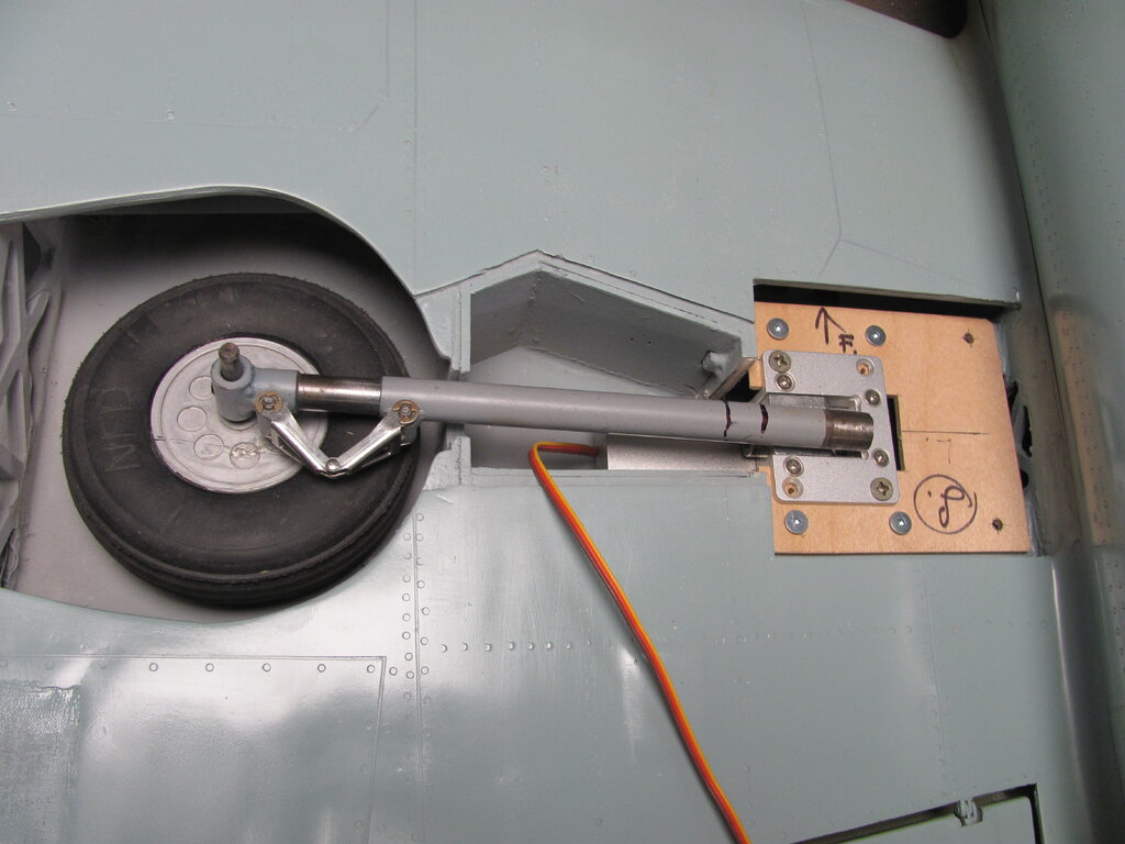

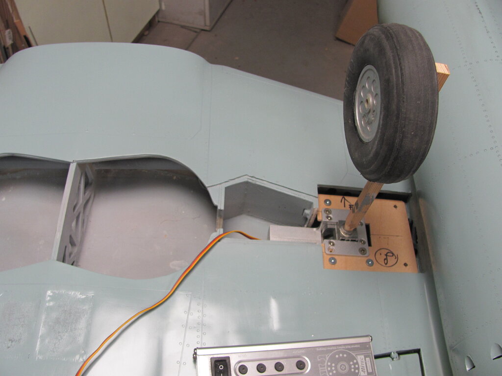

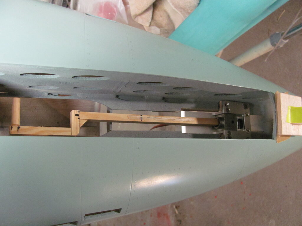

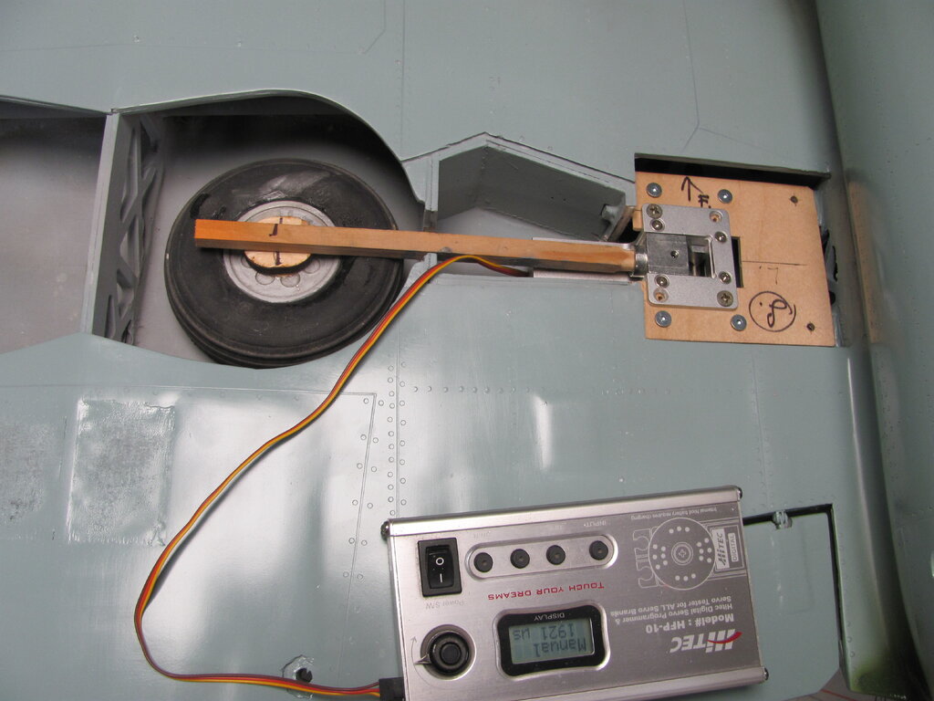

Ta odpowiedź cieszy się zainteresowaniem. Lucjan Opublikowano 7 Października 2024 Autor Ta odpowiedź cieszy się zainteresowaniem. Opublikowano 7 Października 2024 Czas na przymiarkę podwozia. 13

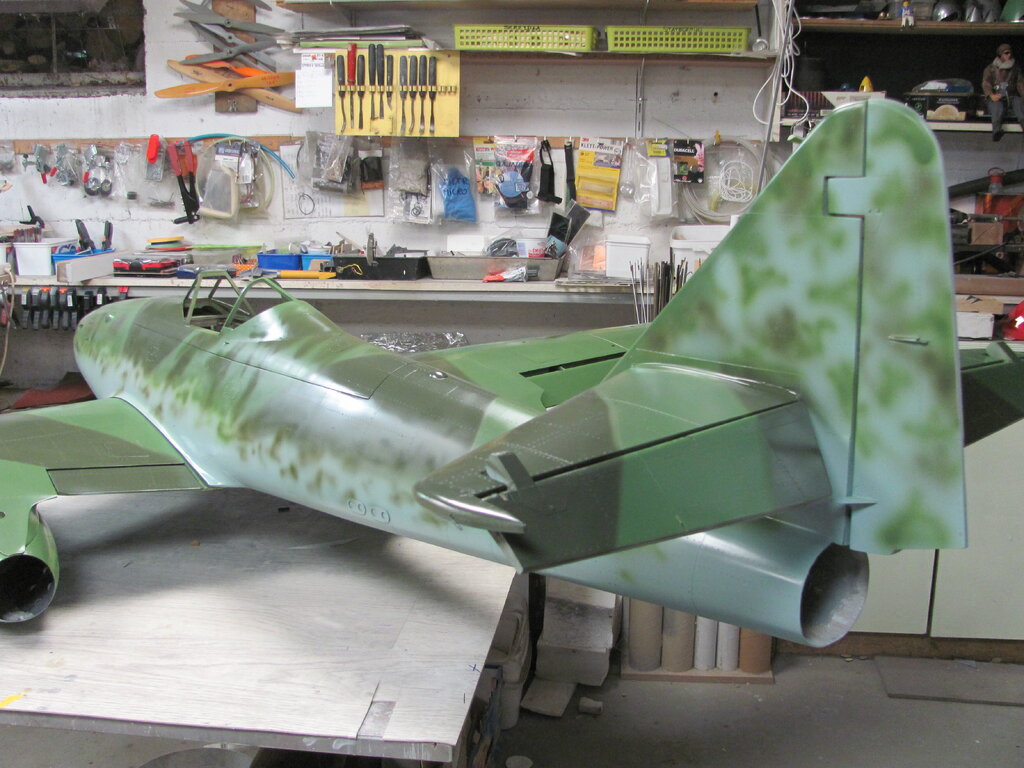

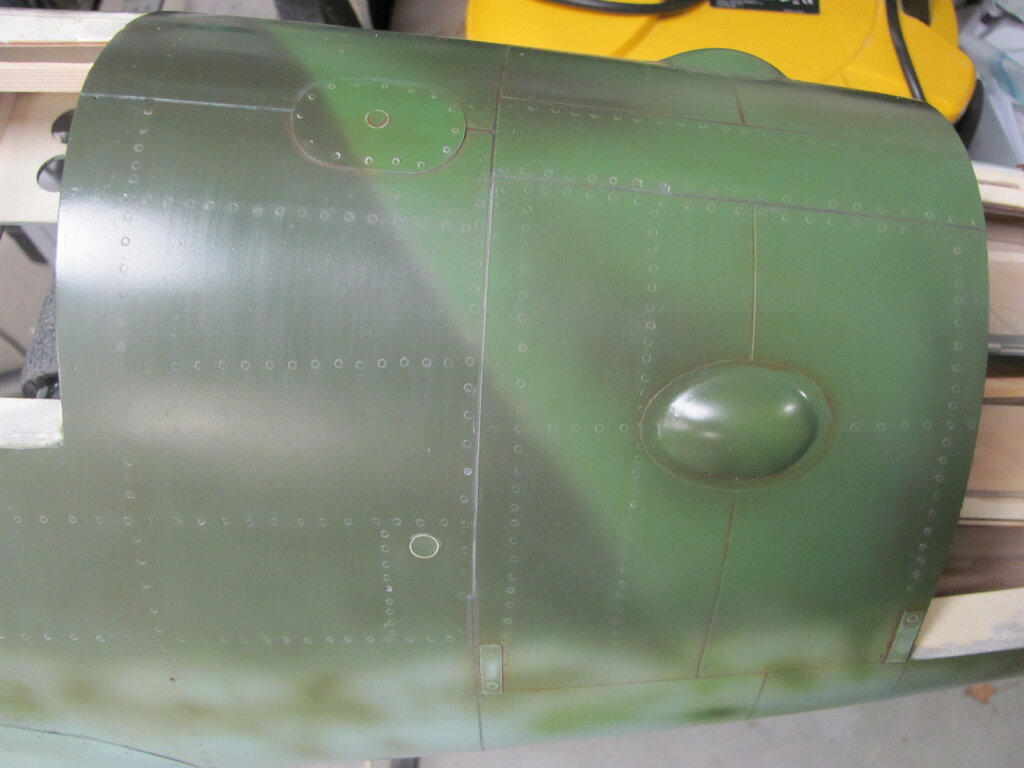

Ta odpowiedź cieszy się zainteresowaniem. Lucjan Opublikowano 10 Października 2024 Autor Ta odpowiedź cieszy się zainteresowaniem. Opublikowano 10 Października 2024 Trwa praca przy wydobywaniu głębi detali. 21 3
darod07 Opublikowano 11 Października 2024 Opublikowano 11 Października 2024 Piękna robota. Stosujesz gotowe washe modelarskie czy sam robisz? Akrylowe, olejne?
Lucjan Opublikowano 11 Października 2024 Autor Opublikowano 11 Października 2024 9 godzin temu, darod07 napisał: Piękna robota. Stosujesz gotowe washe modelarskie czy sam robisz? Akrylowe, olejne? Dziękuję , milo mi . Próbowałem markowych ale nie bardzo mi się sprawdzają . Do modeli z plastiku są jak najbardziej wskazane , ja wole własne mikstury olejne . 3
