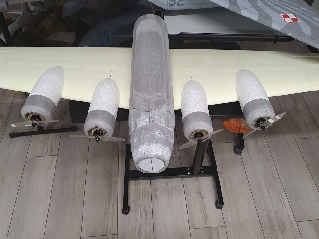

Skłony się robią.
Tymczasem kolejne pytanie do kolegów zasilania BEC, mogą być połączone wszystkie cztery czy lepiej zostawić zasilanie z jednego?
Mam dwusilnikowca i tam mam spięte  ze sobą i działa bez problemów, tu mam cztery a źródła mówią, że raczej trzeba odciąć 3 i zostawić tylko jeden.

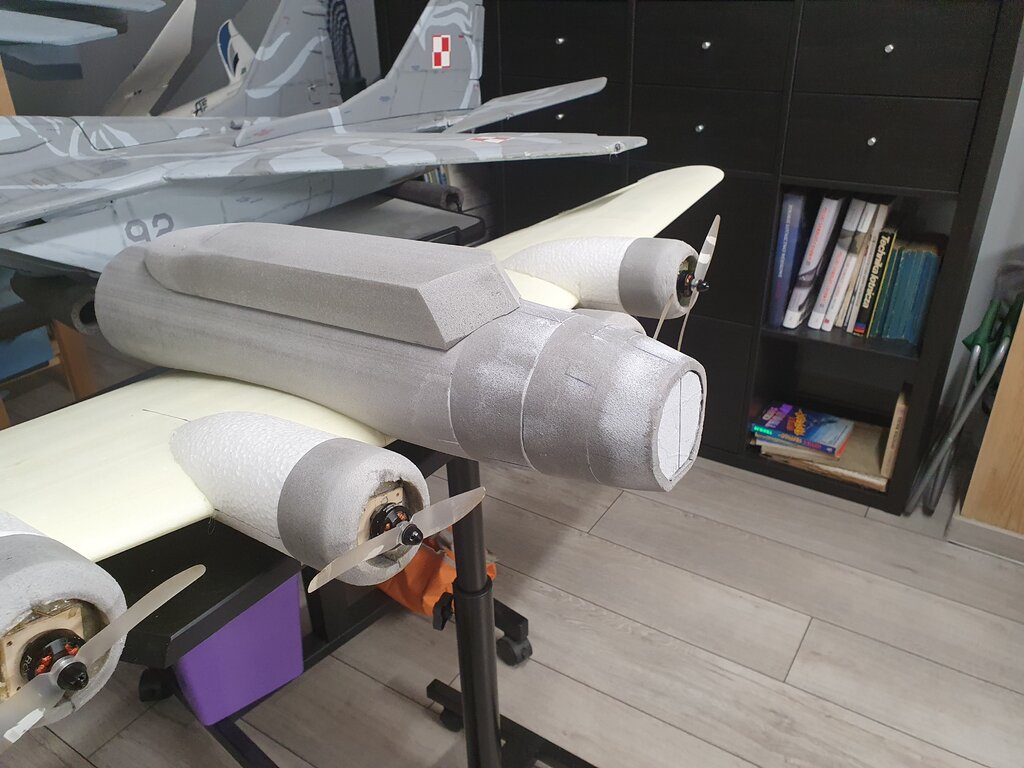

Mały progres.
Zrobiłem lotki i ster wysokości.

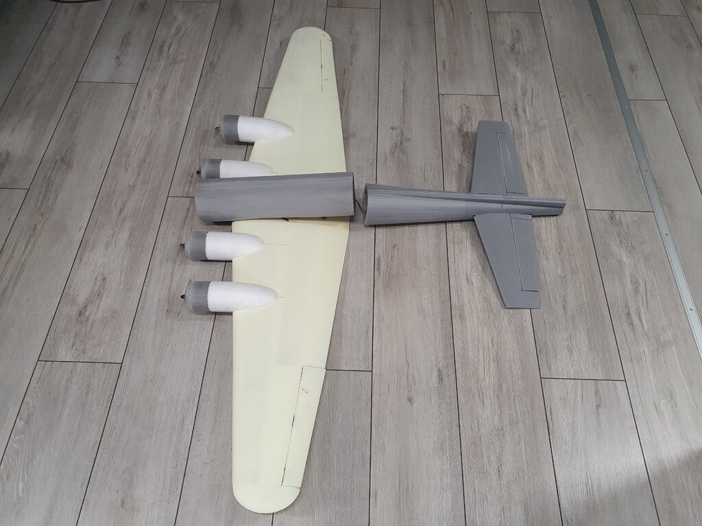

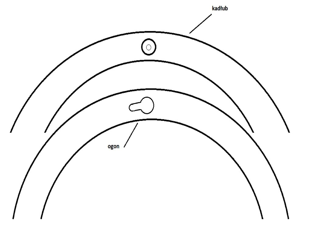

teraz się zastanawiam jak zrobić połączenie w kadłubie. Bo chciałbym zrobić odłączany ogon, tak jak widać na zdjęciu.
Wydaje mi się, że to będzie łatwiejsze niż rozłączanie kadłuba od skrzydła.

Kiedyś w modelu Fokkera miałem odłączany ogon.
Możesz zrobić jak na rysunku
we wrędze kadłuba wystaję wkręt/ grzybek, a we wrędze ogona odpowiednie nacięcie. Składasz w całość i lekko przekręcasz. Trzeba tyko takie mocowania zrobić w trzech-czterech miejscach +jakaś blokada.

W dniu 6.12.2020 o 21:03, robertus napisał:
Skłony się robią.
Najprościej Y kablami, u mnie śmigła sa prawe i lewe i tak je parowalem. Pamiętam że później kombinowalem i podlaczalem na dwa kanały, w celu odejmowania ciągu.

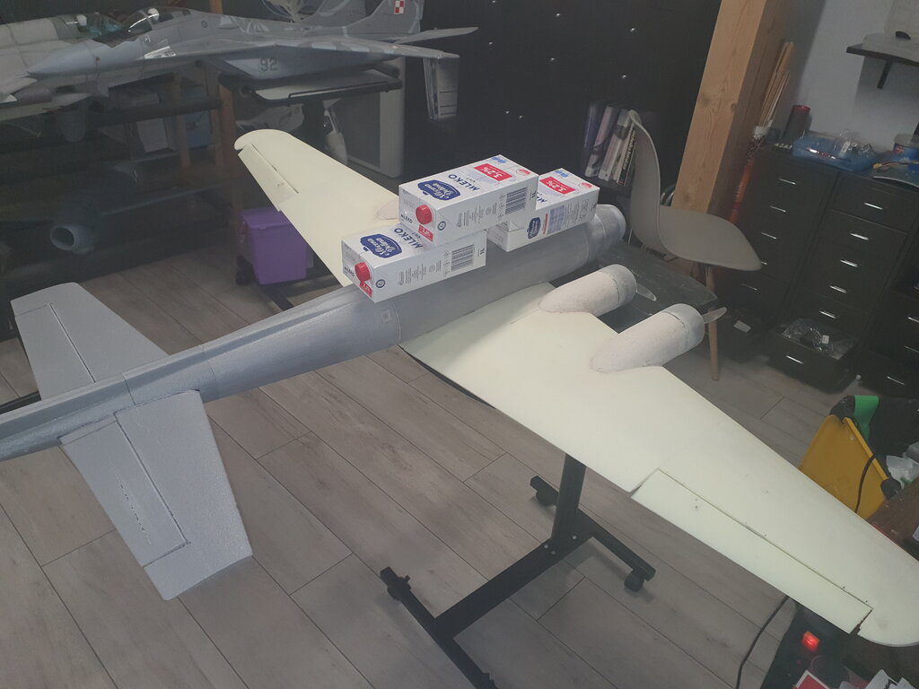

A co z Mig-29 na drugim planie... chodzi o ster wysokości ? Sam teraz powoli kleję Mig-29M Super Fulcrum i szukałem SC w komentarzach na forum.
Czy lata z takim ustawieniem (odchyleniem od poziomu ) czy tylko tak przechowywany ?
Być może trochę się przekrzywił w hangarze, ale nie jest poziomo w neutrum. Robiłem małego MiGa i tego dużego na zdjęciu i mimo różnych konstrukcji stabilizatory są pod widocznym kątem.
Poszukaj moich relacji z budowy.

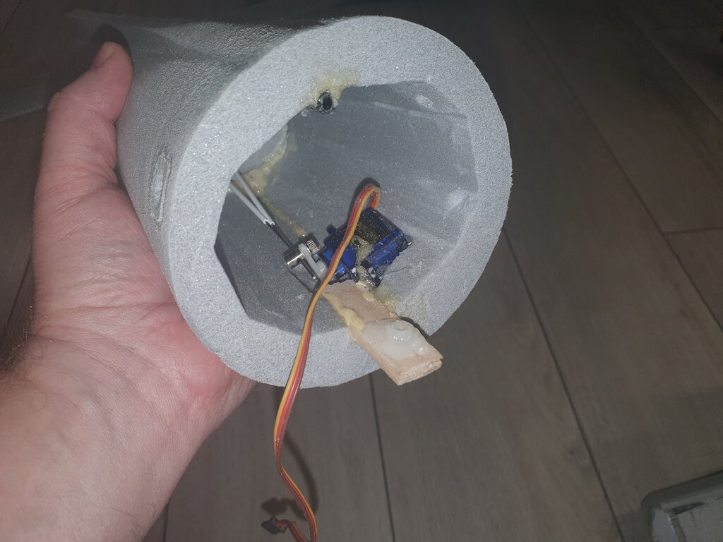

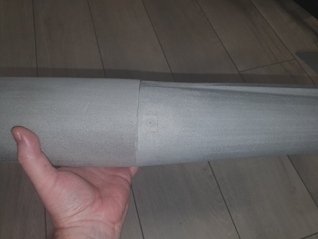

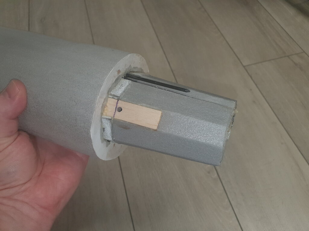

Trochę mi zeszło rozkminianie połączenia kadłuba, ale sądzę, że wyszło dobrze. Nic się nie kolebie. mam nadzieję, że nie rozpadnie się w locie :)
Część tylna: w rurkę węglową będzie wchodził pręt z części kadłubowej. Widać też listwę balsową do łączenia z częścią przednią.
Cześć przednia: dokleiłem i dobudowałem klin, który pasuje do wewnętrznej części tylnej. Widać pręt węglowy do ustalania. Od niego zaczałem tworzyc to rozwiązanie. są też dwie listwy balsowe do mocowania z drugą częśćią.
Łącznie są trzy punkty do skręcania śrubami nylonowymi.
Montuję obie części na wcisk i skręcam śrubkami. Pod łebkami śrub też jest kostka z balsy. Depron by się wyrobił raz-dwa.
