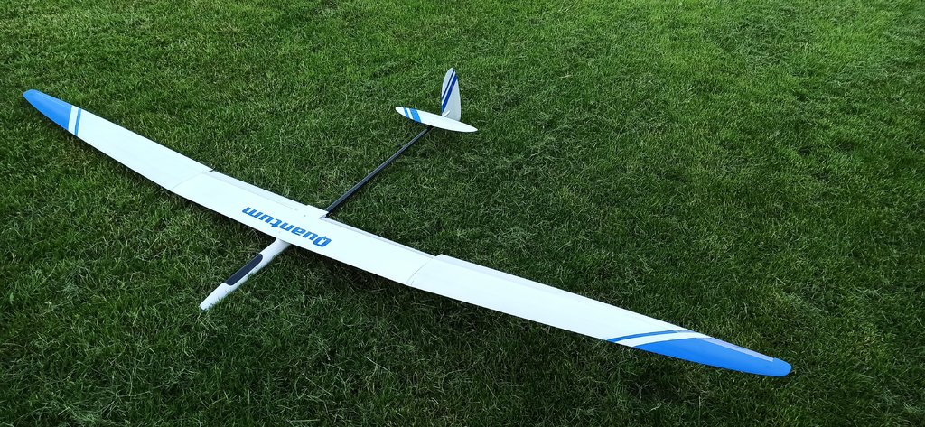

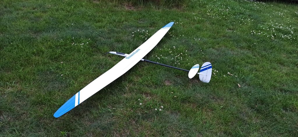

Dziś dotarło do mnie DHLem cuś takiego:
Wygląda jak szybowiec, chodzi jak szybowiec, kwacze jak szybowiec, ani chybi jest to szybowiec :D
W załączniku znajdziecie rysunek w PDFie z wymiarami.
Jak widzicie jest to trochę bardziej kompaktowy model motoszybowca termicznego (i niby między typowymi 4m modelami do F5J, a tą 3m różnica niewielka, ale jest znacząca różnica w tym jak łatwo przewieźć kadłuby. Szczególnie, że nie każdy ma VW Passata Combi jak ja)
Ale...
Ci co przypatrzyli się końcówkom skrzydła, to mogą już coś podejrzewać.
Bo ten model ma za sobą dłuższą historię ;)

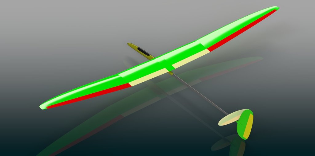

Powstał więc najpierw projekt modelu:
1.thumb.JPG.096c351fa342c3d5b27af9be72b9ea87.JPG2.thumb.JPG.1ea96097cd60cf37b6d14dcdfc36df8c.JPG
A później projekt form, wzorniki do form (część nawet sam wyfrezowałem), formy i...

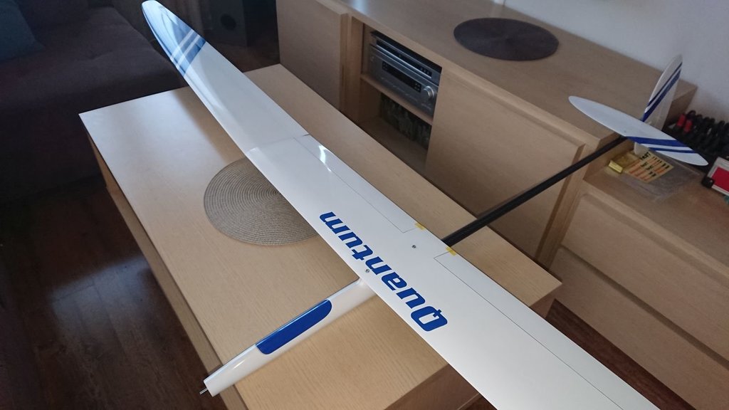

Cześć

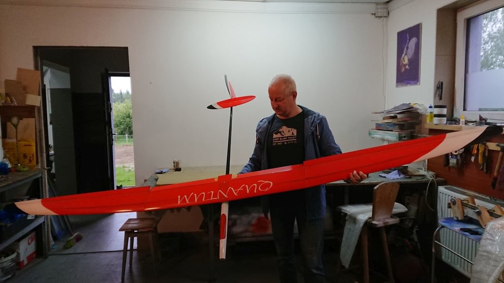

Co tu dużo pisać...
Od dłuższego czasu szukałem braciszka lub siostrzyczki dla "dużego" F5J (czytaj Shadow)
Przybyłem, zobaczyłem (czytaj - "pomacałem" ), zamówiłem
Tak jak Patryk już wspomniał, jest naprawdę dobrze. Producent, czytaj - Krzysiek (wszystkie Krzyśki to "super goście") robi świetną robotę.

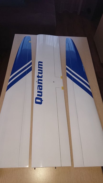

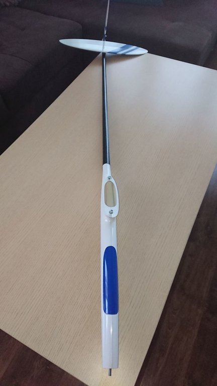

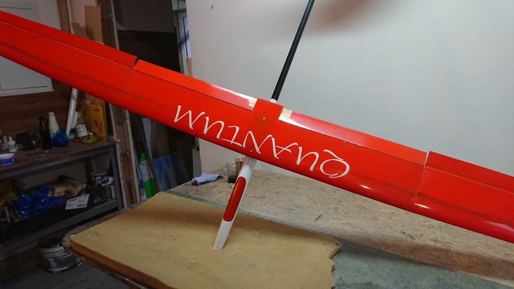

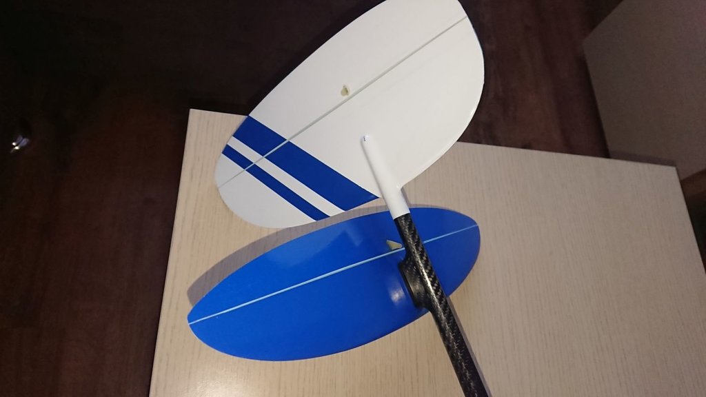

To co trzymam w rękach poniżej na zdjęciach "wyszło" świeżo z formy - jeszcze ciepłe . Aż chciało się wyjść na łączkę i rzucić model...
A wrażenia organoleptyczne?
Kadłub z "wieżyczką" genialny, oczywiście pod kołpak fi30mm
Patryk, z profilami skrzydeł pojechałeś "po bandzie" . Ja tak "cienkie" profile to widziałem do tej pory tylko w F3K... Normalnie żyletka...
Do lotek, prawdopodobnie tylko serwa 8mm. Patryk, jak już uzbroisz swój egzemplarz, daj znać co tam wkleiłeś...
Całość ładnie spasowana i dopieszczona w szczegółach.
Teraz pozostało tylko czekać... na odbiór i może wcześniejszą recenzję Patryka z oblotu Quantum (protoplasty Magica )
Aha, dodam jeszcze że, Krzysiek nie ma głowy teraz do pisania na forum - po prostu woli budować modele, ale więżę że, się przełamie niedługo i doda sporo od siebie w temacie

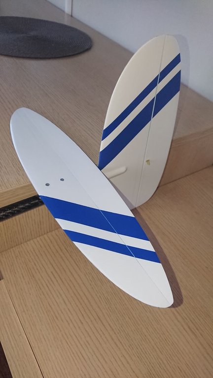

Ale fajny ? Dajcie mi proszę namiary do Krzyśka. Może polatam takim mniejszym F5J B)
[edit] a ten statecznik pionowy to nie będzie się łamał przylądowaniach? Jest taki sam jak w F3K a masa F5J jakby sporo większa.
Chyba, że to wersja unosząca się do góry pod naciskiem w trakcie lądowania.
Namiary wysłałem na PMa.
A co do statecznika, to to absolutnie nie jest problemem.
Prawdziwe klasyki gatunki posiadają podobne:
http://www.charlesriverrc.org/articles/aegea2m/markdrela_aegea2m.htm
http://www.charlesriverrc.org/articles/allegro2m/markdrela_allegro2m.htm
http://www.charlesriverrc.org/articles/bubbledancer/markdrela-bubbledancer-3m.htm
I jest to o tyle fajne rozwiązanie, że znacząco zmniejsza obciążenie skręcające belkę ogonową podczas pracy steru kierunku.

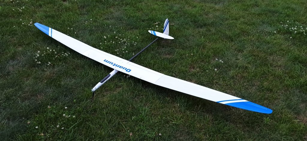

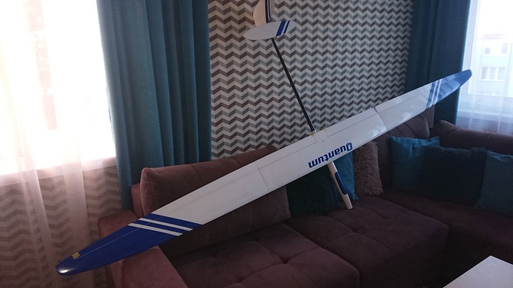

No i Quantum poleciał :)

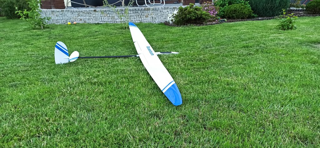

Najpierw fotki przedoblotowe:
Model wyposażyłem w:
Serwa w kadłubie - HS 81
Serwa w skrzydle - PowerHD DSM44
Silnik - XPower F2919/10 F5J LIGHT
ESC - Quadowy na BLHeli_32, chyba HGLRC
Śmigło - Aeronaut 11x5
Kołpak turbo 30mm
Pakiet 3s 2600mAh LiIon z Sony VTC5a
Serwa są OK (KST to nie są, ale dają nieźle rady), za to silnik z pakietem to bezbłędna kombinacja. Szybciej się z głodu umrze niż prądu braknie, a wznoszenie jest dynamiczne.

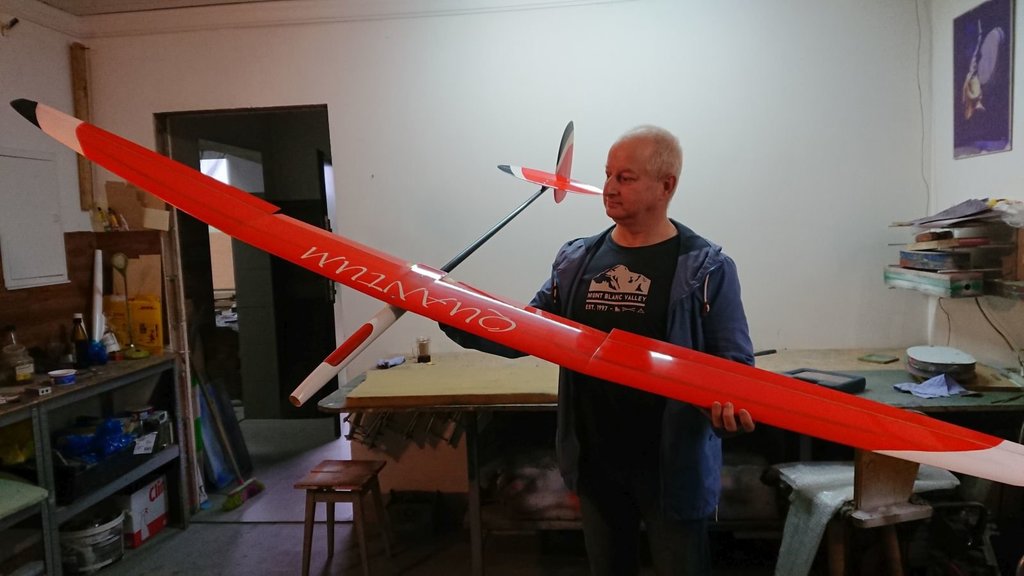

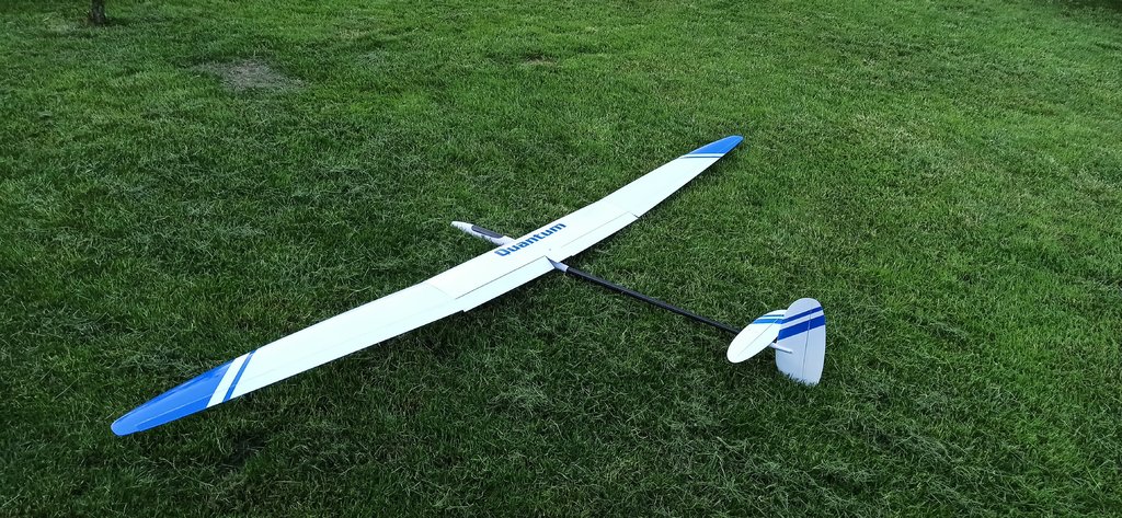

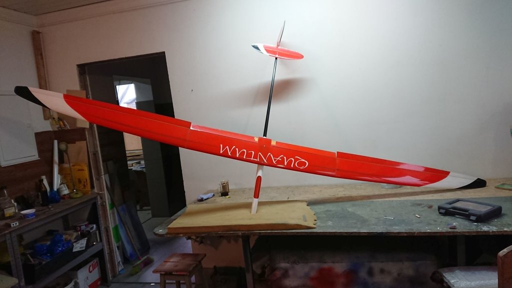

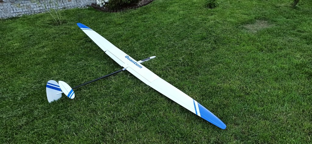

I doleciał mój egzemplarz ?
Gęba się mi cieszy od ucha do ucha ??? Pierwsze wrażenie - model jest świetny ?
Kilka fotek na szybko... i zabieramy się za kompletowanie wyposażenia...

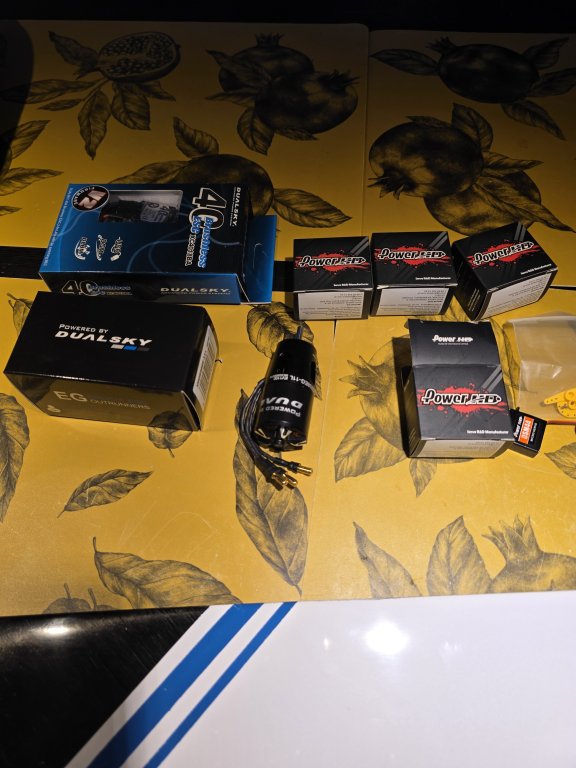

Proponuję zlutować silnik z regulatorem na sztywno.  Te goldy powodują tylko problemy.  Kiedyś miałem też tak połączone,  skończyło się to wypalonym przewodem.
Nigdy nie miałem problemów poza wysuwaniem się wtyczek przy twardszych lądowaniach, co łatwo przeoczyć nie sprawdzając połączeń po takich zdarzeniach i wtedy nieszczęście gotowe. Dlatego chętnie skorzystam z porady i zlutuję po przymiarkach w modelu.
