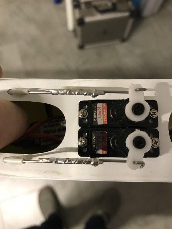

Marcin Opublikowano 19 Lutego Udostępnij Opublikowano 19 Lutego W dniu 15.02.2024 o 20:37, Jerzy Markiton napisał: Te 113 - faktycznie atrakcyjna cena ! I dobre ! Ostatnio polubiłem Blue Bird-y 126, bo 10mm... Ale droższe trochę ! Coś koło 500 KC u Horejsi-ego. Pozdrawiam - Jurek Ja ostatnio miałem problemy z tymi 113MG, padły mi trzy po kolei... Poszedłem w Emaxy 08MA II i mam spokój. Odnośnik do komentarza Udostępnij na innych stronach Więcej opcji udostępniania...
bocian Opublikowano 20 Lutego Udostępnij Opublikowano 20 Lutego Full serwis, dziękuję za pomoc ! Pomysł Sławka z dodatkowym otworem też dobry. Przeglądałem na naszym forum i w necie relacje z budowy modeli Art Hobby. Widzę na zdjęciach wnętrz kadłubów Oddysey i Silenta, że dźwignie serw wysokości i kierunku mają mocowanie popychacza na promieniu 12-14mm. Dlatego że wąsko i dlatego, że orczyki na sterach też mają otwór na małym promieniu. Czy do wychyleń sterów w zalecanych przez producenta zakresach jest wykorzystany cały skok (60 stopni) na serwie? Jeśli farba Tamiya, to mat, pólmat czy błyszcząca? Patryk gdzieś chyba pisał, że powierzchnia płata powinna być ani błysk ani mat. Chyba farb też dotyczy. Chcę pomalować końcówki płata od góry na czerwono i od dołu czarne poprzeczne pasy. Odnośnik do komentarza Udostępnij na innych stronach Więcej opcji udostępniania...
