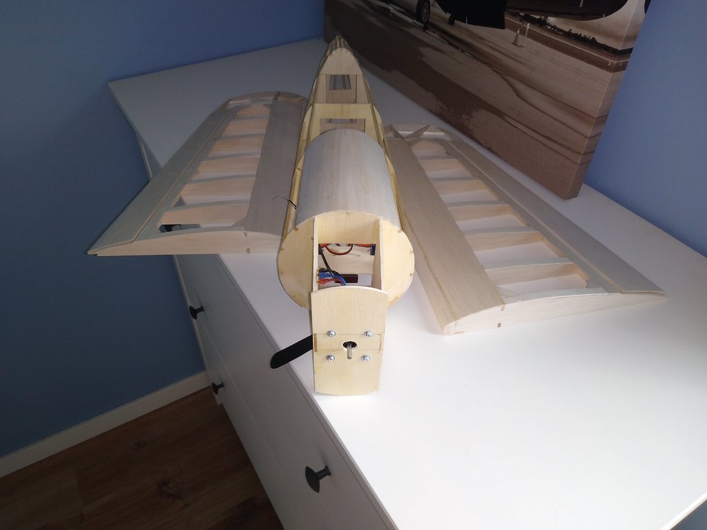

jethrotull Opublikowano 7 Czerwca 2020 Opublikowano 7 Czerwca 2020 Cześć, zacząłem jakis czas temu robić model tego samolotu: Kilka informacji: 1. rozpiętość 120cm 2. silnik 1100kV, 1200g ciągu 3. serwa 2x 9g 2.5kgcm na lotki, 9g 1.7kgcm na ster kierunku, 12g 2.2kgcm z metalowymi trybami na ster wysokości. 4. bateria 3S 2200mAh Mam kilka pytań w związku z tym: - przewidywana waga to będzie ok 900-1000g, w związku z czym obciążenie płata wyniesie ok. 40g/dm^2. Taka masa i obciążenie będzie ok? - przewiduję zrobienie podwozia z drutu 3mm, goleń główna i zastrzał z tyłu. Jak byście polecili przymocować podwozie: nitka to szycia dywanów + CA; uchwyty przykręcane na wkręty; wklejenie drutu na żywicę w półżeberka skrzydeł?
robertus Opublikowano 7 Czerwca 2020 Opublikowano 7 Czerwca 2020 5 minut temu, jethrotull napisał: przewidywana waga to będzie ok 900-1000g, w związku z czym obciążenie płata wyniesie ok. 40g/dm^2. Taka masa i obciążenie będzie ok? To jest jak najbardziej OK, powiedziałbym, lekko.
Grifon Opublikowano 7 Czerwca 2020 Opublikowano 7 Czerwca 2020 Fajny pomysł na model, 40 g/dm2 to super lekko, kadłub bedziesz jeszcze oklejal balsą?

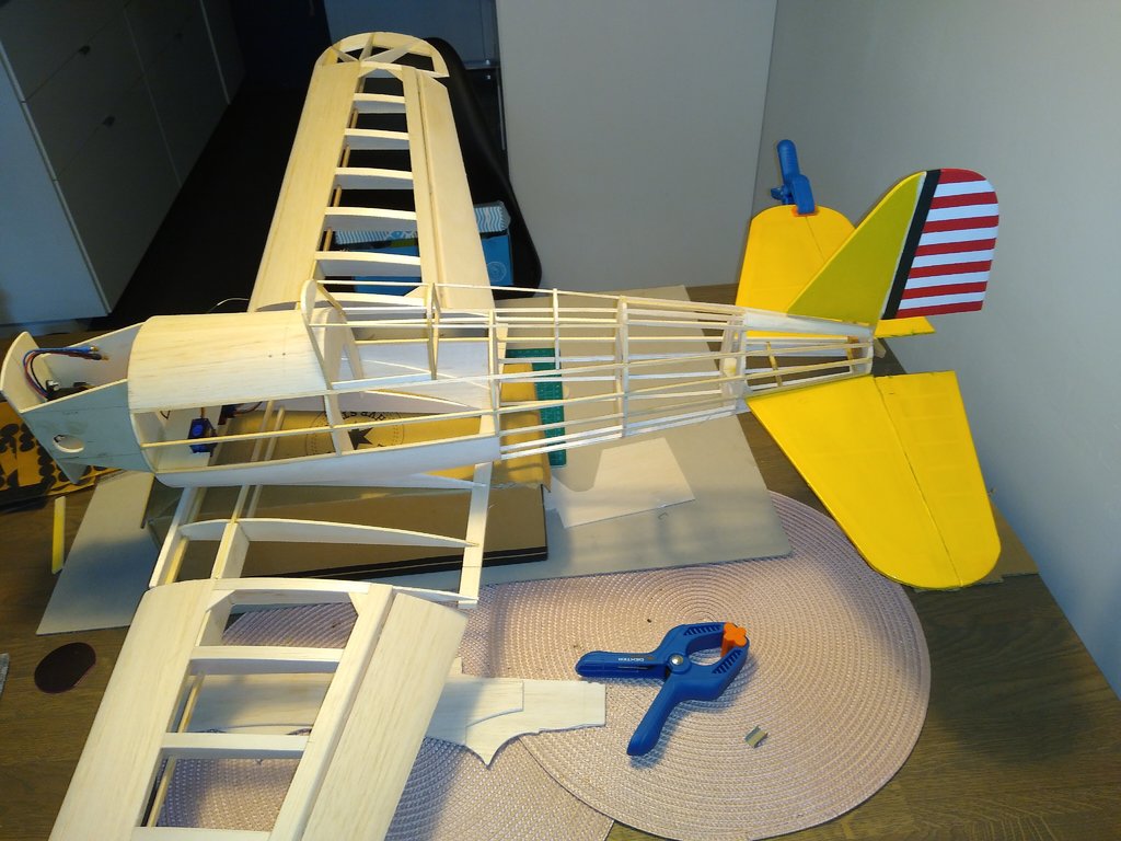

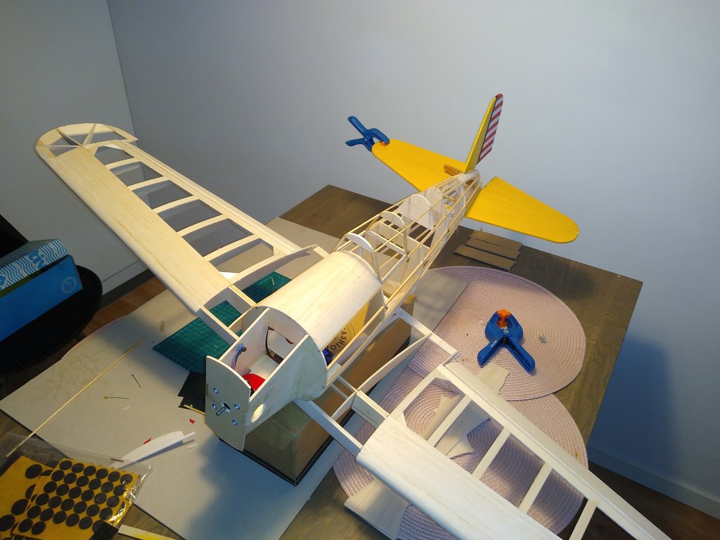

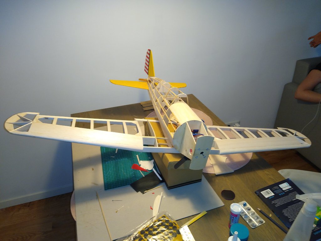

jethrotull Opublikowano 20 Czerwca 2020 Autor Opublikowano 20 Czerwca 2020 staram się codziennie trochę podłubać. to co na zdjeciu waży 450g, brakuje podwozia, baterii (168g), dwóch serw, regulatora, no i poszycia. 1
