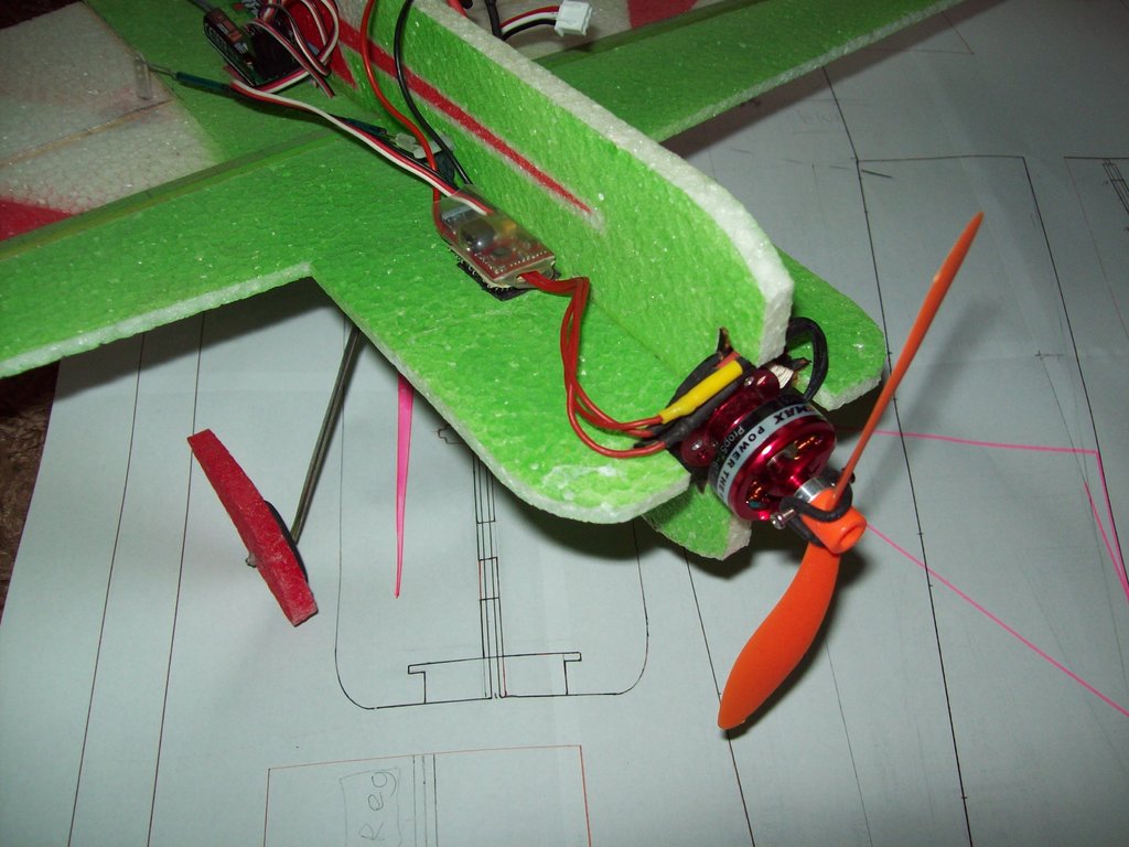

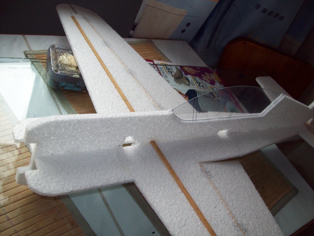

mayster8405 Opublikowano 30 Sierpnia 2020 Opublikowano 30 Sierpnia 2020 Ja w moich modelach z powodzeniem stosowałem takie zamocowanie silnika. Na trzecim zdjęciu jest także rysunek pokazujący mocowanie / wklejenie/ łoża silnika. Wklejałem to Uchu porem.Powierzchnia klejenia jest na tyle duża a ponadto "wpustki" nie pozwolą na wyrwanie silnika.Twój silnik możesz wpuścić głębiej przez co będzie chroniony przednimi elementami pianki. Może tak!??
