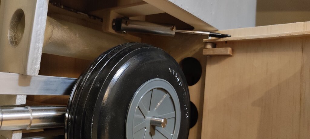

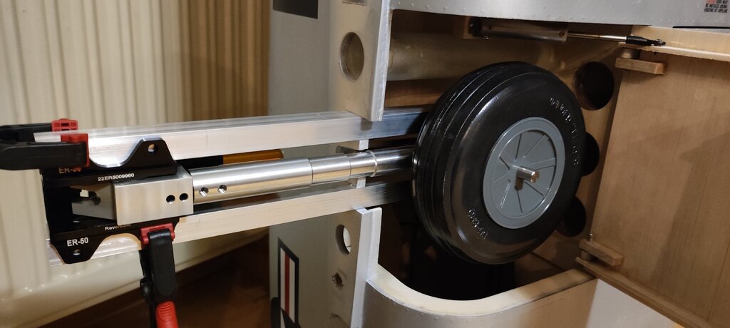

solainer Opublikowano 9 Lutego 2022 Autor Opublikowano 9 Lutego 2022 Rozpocząłem montaż podwozia. W tym modelu można to zrobić na dwa sposoby: tradycyjnie na konsolkach w skrzydłach i odejmowane razem ze skrzydłami i tak jak na zdjęciu na profilach na stałe osadzone w kadłubie. Wybrałem ten patent bo wydaje się być wygodniejszy przy montaż modelu na lotnisku. Nie trzeba rozpinać kabli i model na stałe ma koła co ułatwia sprawy logistyczne. Zamontowałem też siłowniki do otwierania drzwi podwoziowych. Koło na zdjęciu jest w docelowym rozmiarze ale kupione tylko do przymiarki bo wciąż czekam na właściwe. Wszystko się mieści jak należy i wygląda na to że będzie można wykończyć od wewnątrz drzwi podwoziowe.
jarek996 Opublikowano 9 Lutego 2022 Opublikowano 9 Lutego 2022 Tak z ciekawosci ; jaka srednica kola ?

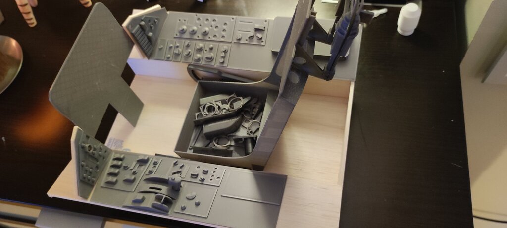

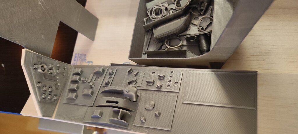

Ta odpowiedź cieszy się zainteresowaniem. solainer Opublikowano 28 Lutego 2022 Autor Ta odpowiedź cieszy się zainteresowaniem. Opublikowano 28 Lutego 2022 Dopadł mnie covid i nie mogłem nic w modelarni robić ale za to na laptopie w łóżku powstało całe wnętrze kabiny pilota. Jeszcze dużo drobiazgów zostało drukarce do wyplucia ale z tego co już mam widzę że efekt będzie dobry. W kolorze będzie jeszcze lepiej, choć żona mówi że nadaremnie z tym walczę bo w samolocie i tak niewiele widać. Fakt może i wszystkiego nie widać ale jest. Fotel docelowo będzie ze sklejki, ta wytłoczka na jedną warstwę druku jest zbyt delikatna. 6
Modelarz 2123 Opublikowano 28 Lutego 2022 Opublikowano 28 Lutego 2022 W locie może i nie widać, ale na ziemi zawsze ładny kokpit robi super wrażenie.

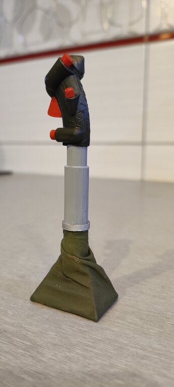

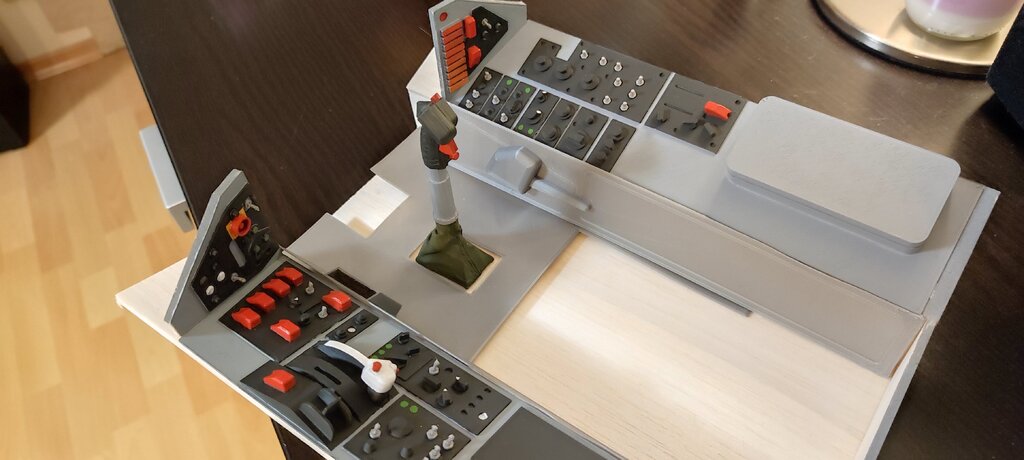

Ta odpowiedź cieszy się zainteresowaniem. solainer Opublikowano 10 Marca 2022 Autor Ta odpowiedź cieszy się zainteresowaniem. Opublikowano 10 Marca 2022 Prac nad kokpitem ciąg dalszy. Narysowałem i wydrukowałem już wszystkie elementy. Teraz powoli składam wszystko do kupy. Tak prezentuje się pierwszy pokolorowany kawałek. 5
dyra63 Opublikowano 11 Marca 2022 Opublikowano 11 Marca 2022 Cześć, Piotrek. Wygląda superowo, a ten zielonkawy "mieszek" u podstawy drążka to też wydruk ?
solainer Opublikowano 11 Marca 2022 Autor Opublikowano 11 Marca 2022 To na dole to szmata. Łatwiejsza do wykonania ręcznie niż rysunek w 3d. 1

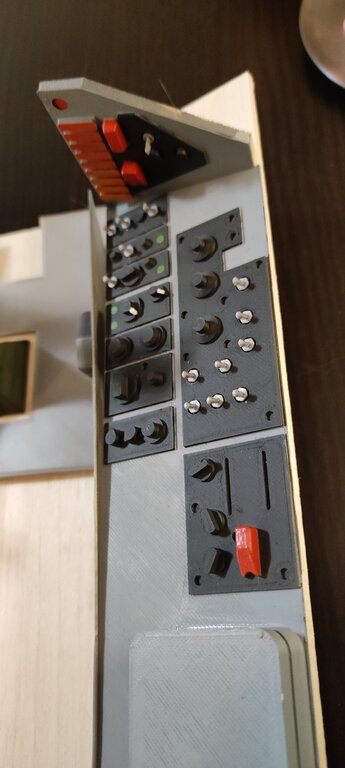

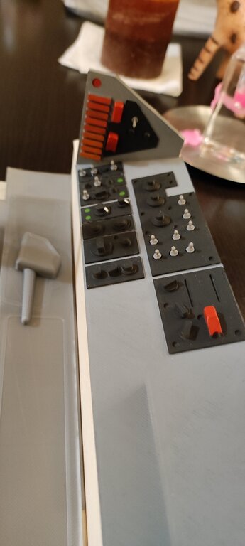

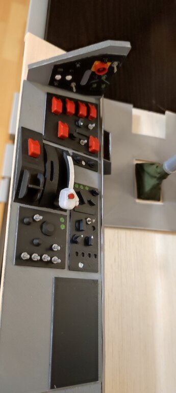

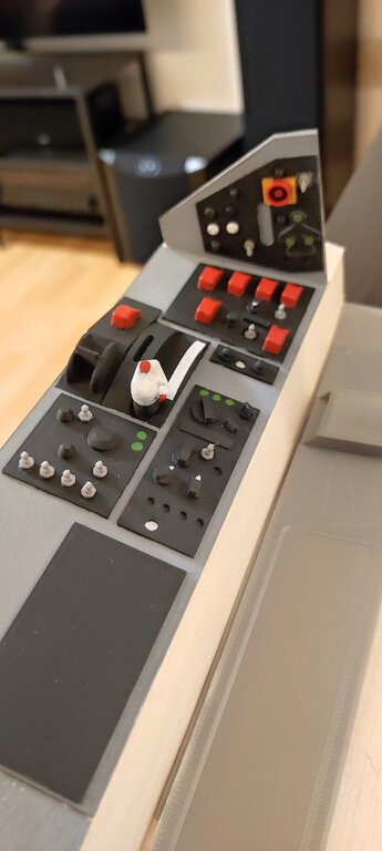

Ta odpowiedź cieszy się zainteresowaniem. solainer Opublikowano 13 Marca 2022 Autor Ta odpowiedź cieszy się zainteresowaniem. Opublikowano 13 Marca 2022 Kolorowania kokpitu ciąg dalszy. Coraz fajniej to wygląda. Muszę teraz wydrukować zegary i będzie można zrobić przedni panel. Tak się prezentuje na obecną chwilę. 6
Grifon Opublikowano 14 Marca 2022 Opublikowano 14 Marca 2022 Uważaj żeby nie dotknąć tego czerwonego przycisku bo się dopalacz włączy!
