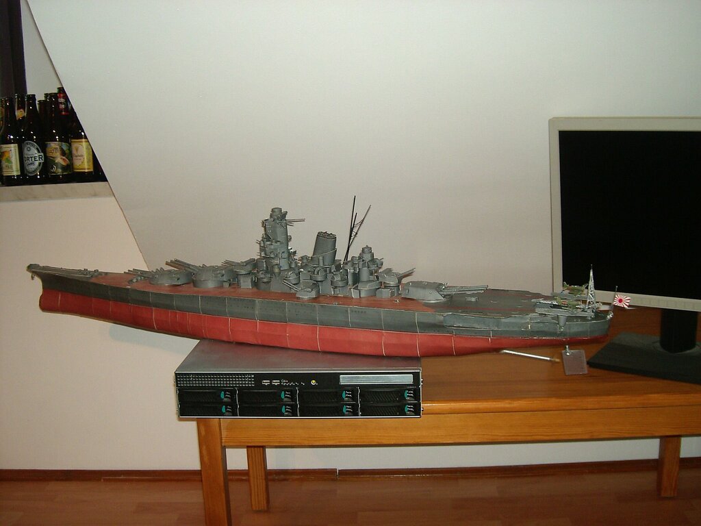

leszek-bart Opublikowano 1 Listopada 2020 Opublikowano 1 Listopada 2020 Jako , że z powodów zdrowotnych nie mogę już latać to zabrałem się za modele pływające. Miałem z ubiegłego wieku 2 silniki szczotkowe to dokupiłem regulator i do roboty . tak powstały 2 modele . Budowa pancernika Musashi trwała 6 miesięcy , lotniskowca CV-10 Yorktown 3 miesiące . Modele pływają tylko do przodu i tyłu oraz w lewo i prawo ale mi to wystarcza . W tej chwili kadłuby są dodatkowo pokryte 3 warstwami bezbarwnego lakieru chemoutwardzalnego bo pokrycie nawet 5 warstwami zwykłego lakieru nie chroniło kadłuba przed palcami . teraz nie sposób przebić kadłuba . Do wiosny trysnę lakierem matowym i dorobię relingi i takie tam inne wyposażenie . Jeden samolot z pancernika mi odleciał podczas pływania niestety . Modele mają ponad 130 cm . 132 cm 1

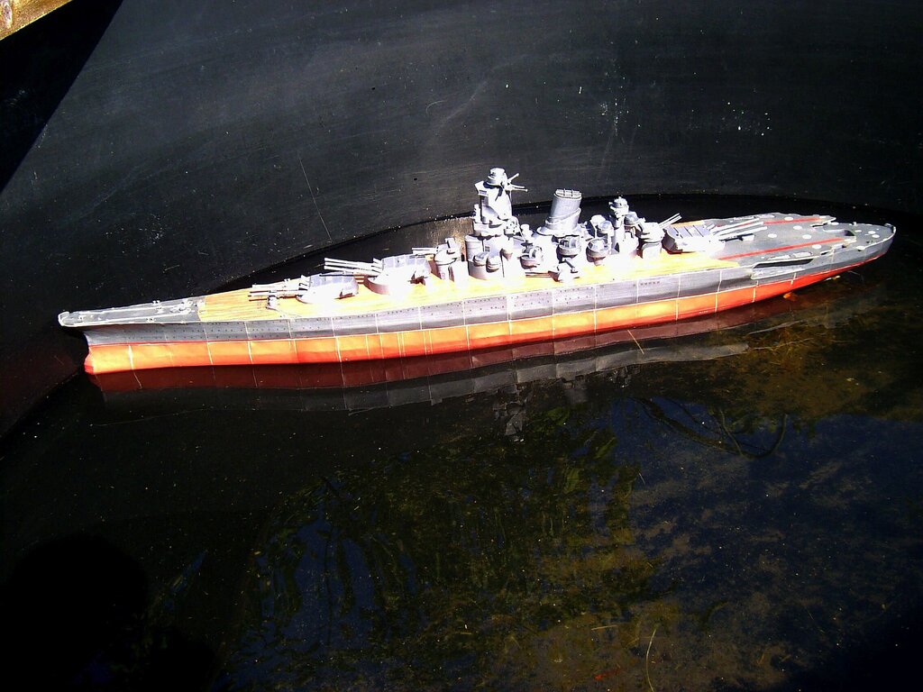

skipper Opublikowano 1 Listopada 2020 Opublikowano 1 Listopada 2020 Leszku, Gratulacje, nie wiem jak Yorktown, ale Musashi na pewno jest za lekki, za płytko siedzi w wodzie. Jeżli możesz dorzuć mu trochę amunicji, gdzieś przy dnie. Samoloty czasem odlatują a modele robią wrażenie.
leszek-bart Opublikowano 1 Listopada 2020 Autor Opublikowano 1 Listopada 2020 To był o zdjęcie z pierwszego wodowania . Obecnie model ma dodany ołów . postaram się go zważyć .
robertus Opublikowano 1 Listopada 2020 Opublikowano 1 Listopada 2020 Takie zboczenie zawodowe - okręty stoją na macierzy czy na serwerze?

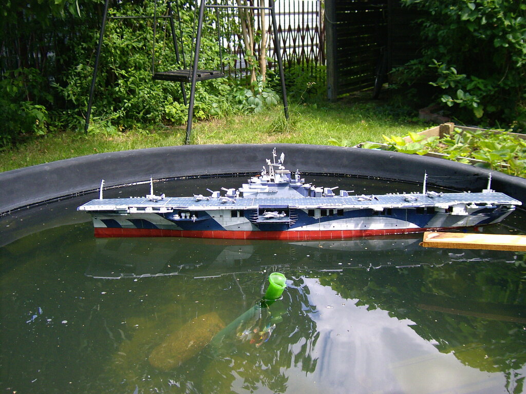

leszek-bart Opublikowano 25 Lipca 2021 Autor Opublikowano 25 Lipca 2021 Yorktown znowu pływa . Udało się wymienić zepsute serwo steru . Praktycznie nie widać naprawy . Użyty silnik wielkości 540 jest za duży w zupełności wystarczy 400 . Kłopot jest w tym , że wykłada się na boki , raz na lewo a raz na prawo o jakieś 10 stopni i pływanie jest możliwe tylko przy bezwietrznej pogodzie . Z Musahi nie było tego problemu sam wracał do pionu . Z Musahi jest gorzej bo przez zimę zardzewiał wał i przy próbie rozruszania ukręcił się . Chyba kupię nową kartonówkę i zrobię remont .
