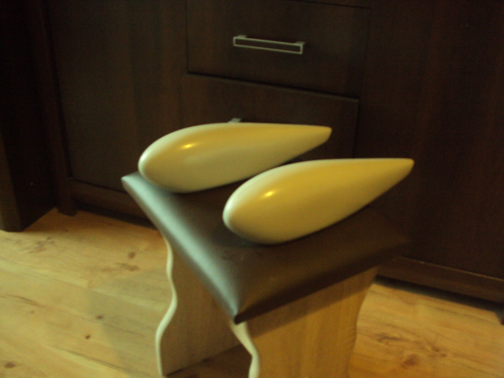

enter1978 Opublikowano 4 Marca 2021 Autor Opublikowano 4 Marca 2021 Owiewki od Andrzeja zamówione , zrobione, i jutro maja być wysłane, ale zrezygnowałem z carbon look bo wychodziły dużo drożej , wziąłem włókno szklane i pomaluję je , ale za dwie owiewki z wysyłką zapłaciłem 100zł. Zamówiłem też komplet listew sosnowych na oba skrzydła według rozpiski Krzysztofa , do tego litrowy zbiornik na benzynę i trochę żywicy bo tyle żywicy co mi zostało to albo wystarczy albo nie. Zamówiłem też dziś w carbon center rurę dźwigarową w skrzydło 38x35x1200mm , aktualna cena na dzień dzisiejszy to 440zł , z wysyłką 460zł, do max trzech tygodni ma być gotowa.

enter1978 Opublikowano 8 Marca 2021 Autor Opublikowano 8 Marca 2021 Skrzydło z grubsza posklejane zostało wstawić wzmocnienia pod zawiasy , kieszeń na rurę i rurki stabilizujące, i można go zamykać. Ale przez brak balsy musi czekać , rurki stabilizujące i wzmocnienia pod zawiasy wkleję bo to mam z czego zrobić. Ale kieszeni nie zrobię bo nie mam jeszcze rury, i chyba niedługo odstawię skrzydło na bok bo przez brak balsy nie mogę go skończyć. Za to dziś dotarły owiewki na koła od Andrzeja , jak się zrobi trochę cieplej to zabiorę się za pomalowanie maski i tych owiewek.

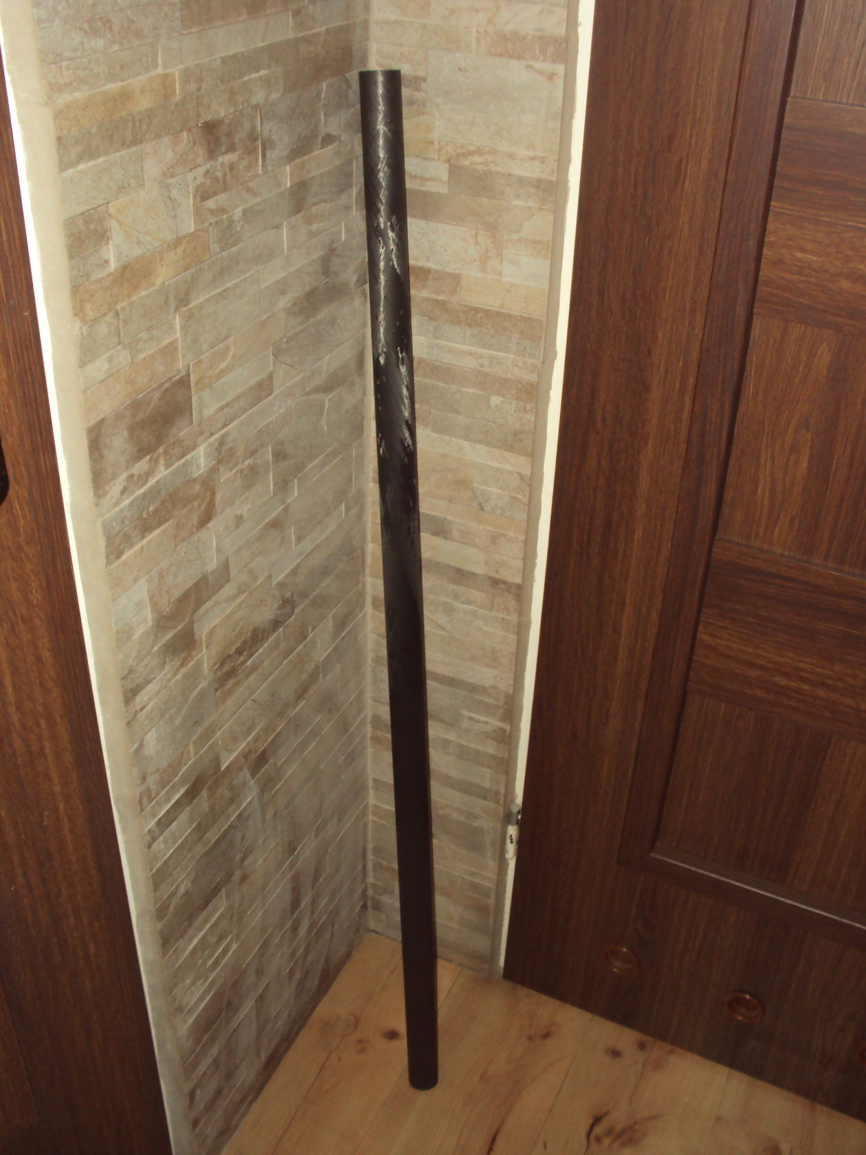

enter1978 Opublikowano 22 Marca 2021 Autor Opublikowano 22 Marca 2021 Można coś działać dalej, dziś przyszła rura. Więc dziś zabiorę się za zrobienie kieszeni. Ogólnie cena przerażająca , wydanie 460zł na rurkę raczej boli, no ale nie ma wyjścia jak model ma mieć ręce i nogi to "płacz i płać" Pocieszające jest jedynie to że już nie wiele mi brak do dopięcia budżetu na ten model, zostały do kupienia cztery serwa , dwa tłumiki i śmigło. A że będę brakujące części kupował gdzieś na przyszłą zimę więc , trochę odetchnę i łatwo pójdzie. Teraz robię kieszenie na tą rurę i czekam na tłumik do modelu 2,2m , jak tylko przyjdzie tłumik to rozpoczynam sezon na latanie , i mam zamiar się w tym roku dobrze bawić.
enter1978 Opublikowano 22 Marca 2021 Autor Opublikowano 22 Marca 2021 Kieszeń w kadłub i w jedno skrzydło zrobiona i do jutra schnie, a w drugie skrzydło zrobię jutro . Jak by to kogoś interesowało to rura węglowa z carboncenter 38x35x1200mm warzy 320g
