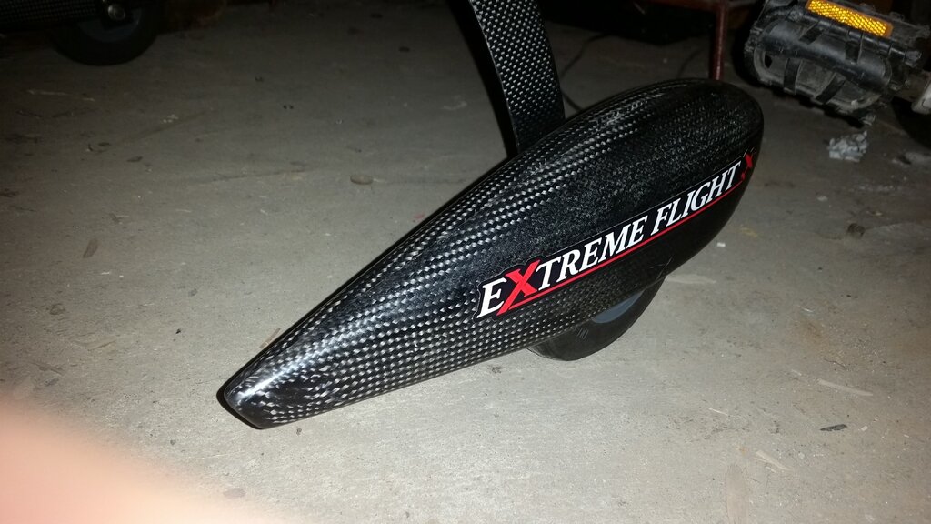

enter1978 Opublikowano 25 Marca 2021 Autor Udostępnij Opublikowano 25 Marca 2021 Mam małe pytanie. Ostatnio zająłem się malowaniem, no i mam juz pomalowane owiewki kół i zacząłem się przymierzać do ich montażu , w modelu 2,2m przykręciłem owiewki samymi ośkami kół i hula , ale tamte owiewki są dużo mniejsze, a tutaj mam wątpliwości. Czy te owiewki nie będą rezonować ? czy się nie będą obracały na ośkach? Chodzi mi po głowie przyklejenie grubszego laminatu z otworem na ośkę od środka owiewki po stronie zewnętrznej tak aby owiewka z drugiej strony jakkolwiek była podparta ośką. No ale nie wiem czy owiewka nie będzie się obracała na ośce? od strony goleni w miejscu gdzie idzie ośka owiewka na zalaminowaną twardą sklejkę chyba 4mm , a sklejka sięga z 25-30mm ponad ośkę i pomiślałem czy by nie wkręcić jakiegoś cienkiego wkręta przez goleń i w tą sklejkę w owiewce. Jak to się robi? próbuję sobie dodać roboty? czy takie modyfikacje mają uzasadnienie? Odnośnik do komentarza Udostępnij na innych stronach Więcej opcji udostępniania...
cyrax_ojz Opublikowano 25 Marca 2021 Udostępnij Opublikowano 25 Marca 2021 podklej owiewki od środka i przymocuj na śrubki 1 Odnośnik do komentarza Udostępnij na innych stronach Więcej opcji udostępniania...
enter1978 Opublikowano 26 Marca 2021 Autor Udostępnij Opublikowano 26 Marca 2021 Maciej , no sam nie wiem , twoje rozwiązanie wydaje się łatwe i szybkie ale wygląda na liche, ale tez nie widać skali modelu może to z jakiegoś maluszka w elektryku? Owiewki które mam są dość duże , na pewno będą wibrować podczas lotu a ja chciał bym aby zawsze były na swoim miejscu i zawsze w tej samej pozycji. Swoje wątpliwości opieram na tym że Andrzej nie chciał mi zrobić węglowych owiewek bo powiedział że zrobił jedne i się rozpierniczyły , wibracje je załatwiły i teraz robi owiewki z tkaniny szklanej a jak się chce carbon look to na wierzch na szkło daje węgiel. Sam węgiel nie zdał egzaminu , ale o co tam chodziło to może Rafał coś więcej wie. Mi natomiast to co powiedział Andrzej dało do myślenia i kombinuję jak by to solidnie zamontować. Odnośnik do komentarza Udostępnij na innych stronach Więcej opcji udostępniania...
enter1978 Opublikowano 26 Marca 2021 Autor Udostępnij Opublikowano 26 Marca 2021 Dobra opanowałem temat, a tak wyszły moje boje z owiewkami. Po zamontowaniu kół z owiewkami rozstaw podwozia na tyle się powiększył że musiałem poszerzyć stół bo wcześniej model mieścił się na styk a teraz przestał się mieścić. Zostało pomalować maskę i z grubsza by było na tyle w kwestii kadłuba, jeszcze skrzydła czekają na zrobienie ale to nastąpi wtedy jak niebieski Mx wyjedzie na wieś, mam tam taką ciasnotę w tej piwnicy że nie ma jak przejść i do puki nie zrobię trochę luzu to nie ma sensu się zabierać za cokolwiek 1 Odnośnik do komentarza Udostępnij na innych stronach Więcej opcji udostępniania...
Shock Opublikowano 26 Marca 2021 Udostępnij Opublikowano 26 Marca 2021 5 godzin temu, enter1978 napisał: Sam węgiel nie zdał egzaminu , ale o co tam chodziło to może Rafał coś więcej wie. Prawda jest taka że pierwsze owiewki z węgla były bardzo lekkie, cieniutkie i delikatne i faktycznie po kilku lotach uległy "roztrzepaniu" Kolejne już z kilku warstw były sztywne, mocne i nie wykazywały żadnych problemów- po ok. 20 lotach jak nowe . Kwestią problematyczną owiewek z węgla jest po prostu cena i dlatego Andrzej sugeruje laminat, ewent z wykończeniem węglowym. Ot cała tajemnica U mnie wyglądały tak Teraz Twoja Extra prezentuje się świetnie ? Odnośnik do komentarza Udostępnij na innych stronach Więcej opcji udostępniania...
enter1978 Opublikowano 26 Marca 2021 Autor Udostępnij Opublikowano 26 Marca 2021 14 minut temu, Shock napisał: Teraz Twoja Extra prezentuje się świetnie Jeszcze trzeba maskę pomalować. Ostatnimi dniami juz jedną maskę pomalowałem i owiewki , zostało mi ostatnie malowanie tej maski z extry 300. I miałem jutro malować ale nie wiem jak to będzie bo i mam do pracy , i naładowałem pakiety bo chciałem polatać, i nie wiem czy będzie czas na malowanie. Ale może sie uda bo ta maska ma taki kształt że łatwo ją będzie oklejać. Model jest wspaniały , ale wyciągnięcie go z piwnicy to przekleństwo. Odnośnik do komentarza Udostępnij na innych stronach Więcej opcji udostępniania...
