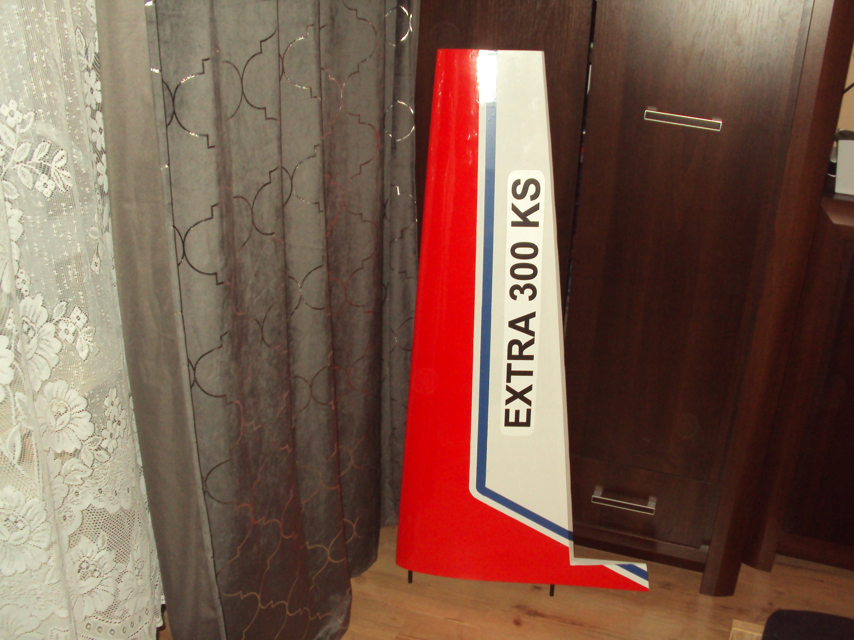

enter1978 Opublikowano 5 Czerwca 2021 Autor Opublikowano 5 Czerwca 2021 12 godzin temu, Cybuch napisał: No to jak ? . Kosiłeś latając ? Wykosiłem z 80% i zabrałem się za latanie, jak mnie muszki zaczęły żreć to skończyłem latać i zabrałem się za dokończenie koszenia. A dziś właśnie rozpoczynam oklejanie pierwszego skrzydła
enter1978 Opublikowano 5 Czerwca 2021 Autor Opublikowano 5 Czerwca 2021 Nie koniecznie oklejanie to takie hop siup , ale nie było też bardzo długo , natomiast poniosła mnie fantazja zakładając że chwila wieczorem i jest skrzydło. Oklejenie jednego skrzydła zajęło mi około 7 godzin, wiem że trafiają się pęcherzyki z powietrzem , większe się zlikwiduje a małymi drobnymi nawet sobie głowy nie będę zawracał. W każdym razie wyszło nie najgorzej , jeszcze może jutro uda się okleić drugie skrzydło. I mogę powiedzieć że na oklejenie całego modelu potrzeba około 15m folii, kupiłem 4 rolki po 5metrów w każdej, dwie rolki czerwonej i dwie rolki białej. I białej niewiele zostanie , może z jeden metr , czerwonej z pierwszej rolki coś zostanie może też z metr , ale drugiej rolki czerwonej folii nawet nie będę otwierał bo nie będzie potrzebna.

enter1978 Opublikowano 6 Czerwca 2021 Autor Opublikowano 6 Czerwca 2021 11 godzin temu, Cybuch napisał: Widzę , że masz ulubiony wzór malowania He, to prawda a powody sa nawet trzy. 1. Miałem wiele modeli mniejszych i większych ale tylko ten wzór mi pasuje do wieczornego latania , nawet jak jest późny wieczór czy jakiś pochmurny dzień to odlatując od siebie na większą odległość model nie robi się czarny tylko zawsze wiem w jakiej jest pozycji. 2. Wzór jest łatwy w wykonaniu , a że ja średnio lubię oklejać to też jest zaleta. 3. Mam tylko jeden model w takim malowaniu , jest to drugi Mx jaki wykonałem , ale on po uruchomieniu tej Extry zostanie uziemiony , zostało mu raptem z 2 wypady na lotnisko i koniec , nie ma możliwości latania dwoma modelami gdy ledwo uda się zapakować do auta Extrę , więc tak naprawdę będę miał jeden model w takim malowaniu bo Mx już będzie tylko stał i albo jeszcze poleci albo i juz nie będzie latał.
enter1978 Opublikowano 6 Czerwca 2021 Autor Opublikowano 6 Czerwca 2021 Trochę podgoniłem budowę i skrzydła są już dwa. Jeszcze zostały lotki , ale lotki nie są wyzwaniem w kwestii oklejania , czasu też za wiele na to nie potrzeba , tyle że lotki nie mają jeszcze pasków balsy na żeberkach i otworów na dźwignie. Postaram się aby w tym tygodniu lotki wylądowały na zawiasach w skrzydłach, jak wyjdzie zobaczymy bo mam zaległości w innych pracach , balkon przez weekend nie zaczepiany bo Wiesiek oklejał skrzydła. 1

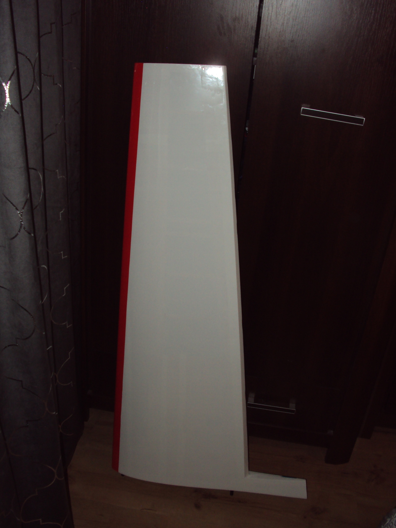

Cybuch Opublikowano 6 Czerwca 2021 Opublikowano 6 Czerwca 2021 Proste to malowanie i całkiem fajnie wygląda .Jak malowany od dołu ?
enter1978 Opublikowano 6 Czerwca 2021 Autor Opublikowano 6 Czerwca 2021 7 minut temu, Cybuch napisał: Jak malowany od dołu ? Nijak , białe , jedynie natarcie ma czerwony pasek. W zasadzie dziś skrzydło było oklejone w 8 godzin ale w tym czasie byłem z 5 razy w pracy, więc na skrzydło poświęciłem z 4 do 5 godzin , a to jest nieźle, zasuwałem z tą folią jak Chinka .
