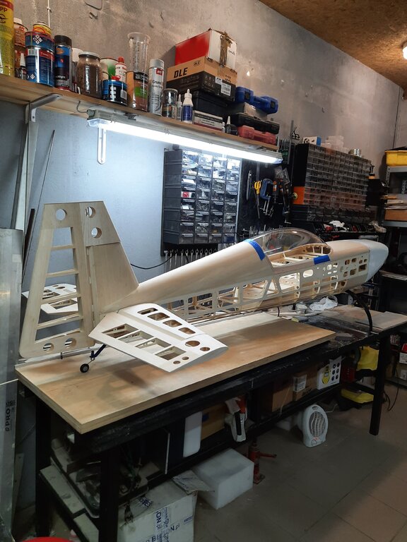

koniorc Opublikowano 23 Grudnia 2021 Udostępnij Opublikowano 23 Grudnia 2021 (edytowane) Jest już dostępny zestaw do adaptacji skrzydła na rurę fi 38 x 1000 mm. Taka rurę można nabyć na aliexpress za 200 - 250pln z przesyłką. Kolejna budowa idzie do przodu: Edytowane 27 Grudnia 2021 przez koniorc 1 Odnośnik do komentarza Udostępnij na innych stronach Więcej opcji udostępniania...

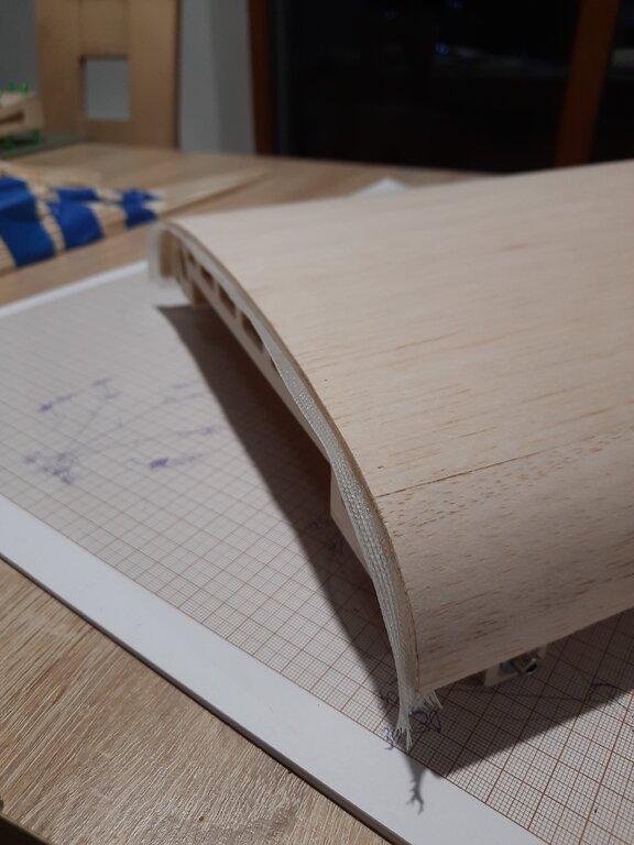

koniorc Opublikowano 27 Grudnia 2021 Udostępnij Opublikowano 27 Grudnia 2021 Tu jeszcze taki tip, bardzo fajnie wzmacnia się przednią krawędź kabinki gotową taśmą szklaną. W poprzednim modelu robiłem to paskiem wyciętym z tkaniny szklanej, taki pasek łatwo się strzępi i trudno go dobrze przylaminować. Taśmę przesyłamy kładąc ją np. na papier do pieczenia i robimy taki prepreg :). Część żywicy odlewamy i zagęszczamy aerosilem, następnie smarujemy krawędź kabinki cienką warstwą. Na nią kładziemy przesyconą taśmę i dociskamy pędzelkiem. Po wyschnięciu obcinamy dremelem z tarczą diamentową. Odnośnik do komentarza Udostępnij na innych stronach Więcej opcji udostępniania...
Cybuch Opublikowano 27 Grudnia 2021 Udostępnij Opublikowano 27 Grudnia 2021 No fajnie , ale to nic nie zmienia. Balsa jest balsą i podatna na wyszczerbienia. Ja tylko tą część zwilżyłem żywicą i całość pokryłem tkaniną . Osobiście dremela odradzam , tylko deseczka z papierem i pasowanie z maską. Odnośnik do komentarza Udostępnij na innych stronach Więcej opcji udostępniania...
enter1978 Opublikowano 27 Grudnia 2021 Autor Udostępnij Opublikowano 27 Grudnia 2021 Ja to w ogóle z tym nic nie robiłem . I nic złego sie z tym rantem nie dzieje , w przeciwieństwie do szyby . Konrad masz tempo , ty do wiosny ten model skończysz . Ja rozpocząłem budowę nowego modelu ale jest jedynie szansa że go zrobię do wiosny , za późno zacząłem , ale jak wolny czas będzie sprzyjał to jest szansa. Jak się nie uda to trudno się mówi , mam na przyszły sezon zeszłoroczny model 2,7 którym się jeszcze nie nacieszyłem. Odnośnik do komentarza Udostępnij na innych stronach Więcej opcji udostępniania...
Cybuch Opublikowano 27 Grudnia 2021 Udostępnij Opublikowano 27 Grudnia 2021 Wiesiu , Ty jesteś jak rakieta , ja tak nie potrafię. Odnośnik do komentarza Udostępnij na innych stronach Więcej opcji udostępniania...
koniorc Opublikowano 27 Grudnia 2021 Udostępnij Opublikowano 27 Grudnia 2021 37 minut temu, Cybuch napisał: fajnie , ale to nic nie zmienia Trochę jednak zmienia, te przednie naroża łatwo przez nieuwagę obłamać ( dwa razy już mi się to "udało") a ta taśma daje już przyzwoite podparcie. 39 minut temu, Cybuch napisał: Osobiście dremela odradzam , tylko deseczka z papierem Tu oczywiście cięcie dremelem "w plusie" i później tak jak piszesz doszlifowanie dokładnie klockiem z płótnem ściernym. Ważna jest tarcza diamentowa która do cięcia kompozytów sprawdza się znakomicie w przeciwieństwie do korundowej. Odnośnik do komentarza Udostępnij na innych stronach Więcej opcji udostępniania...

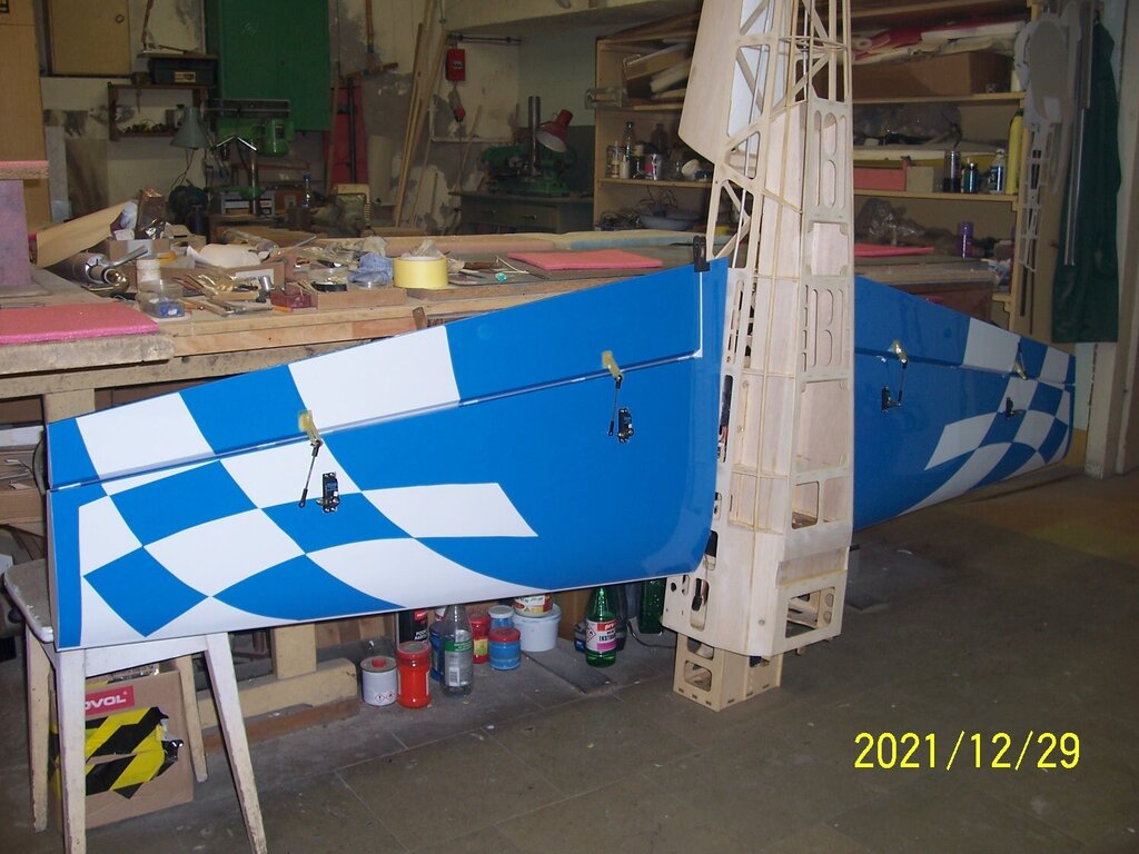

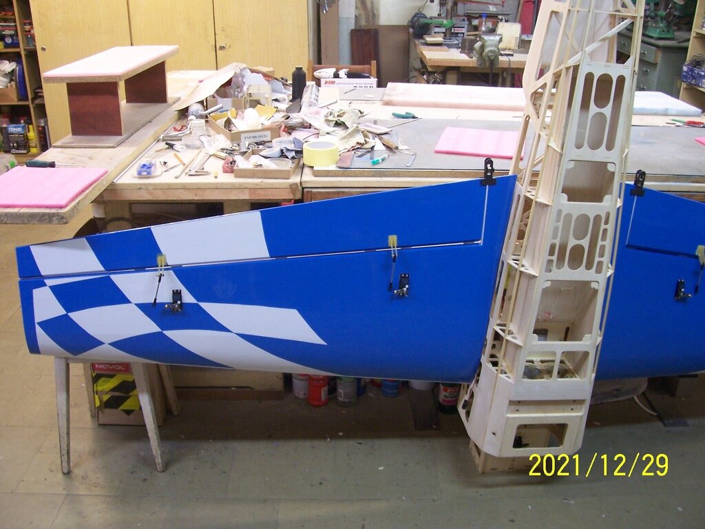

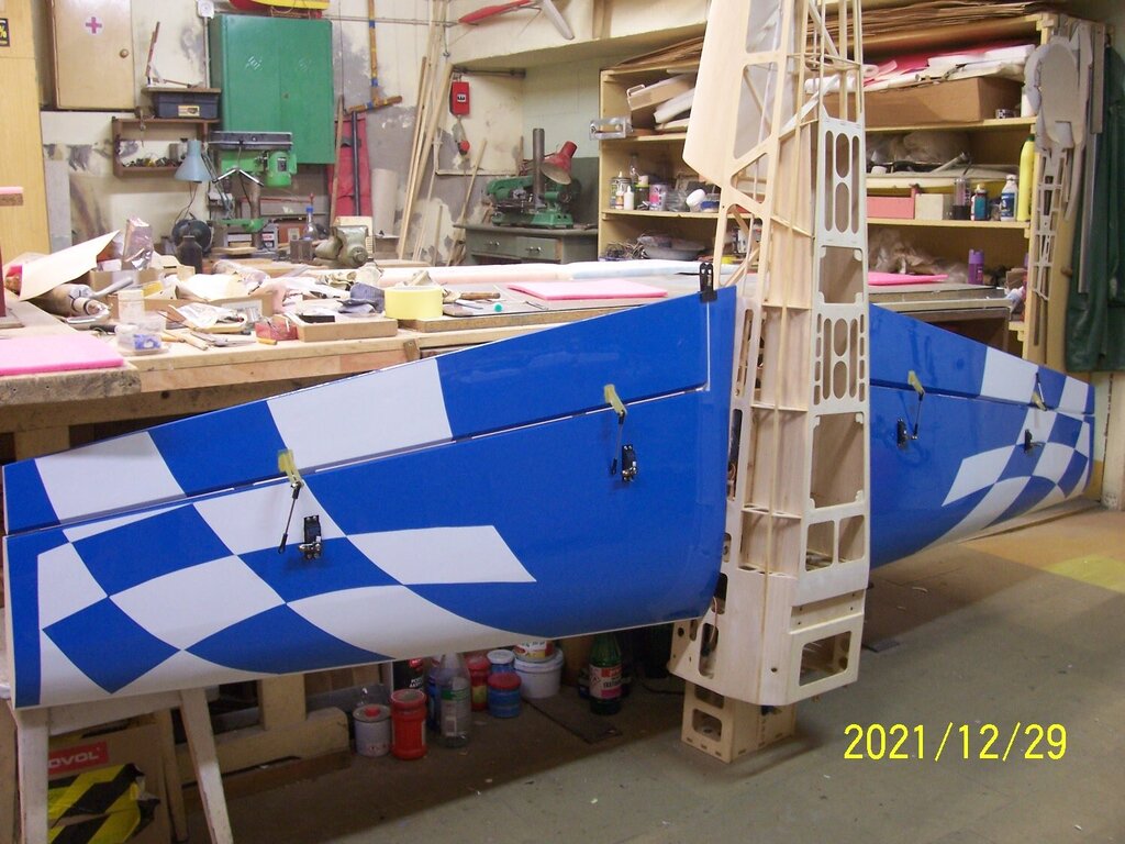

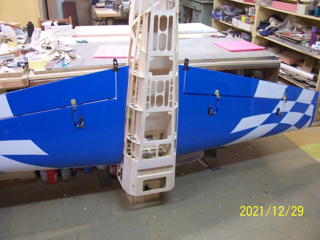

Cybuch Opublikowano 29 Grudnia 2021 Udostępnij Opublikowano 29 Grudnia 2021 4 Odnośnik do komentarza Udostępnij na innych stronach Więcej opcji udostępniania...

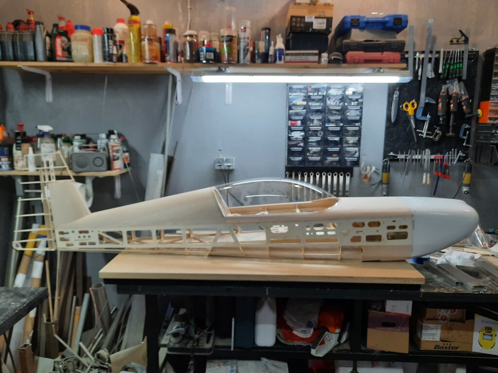

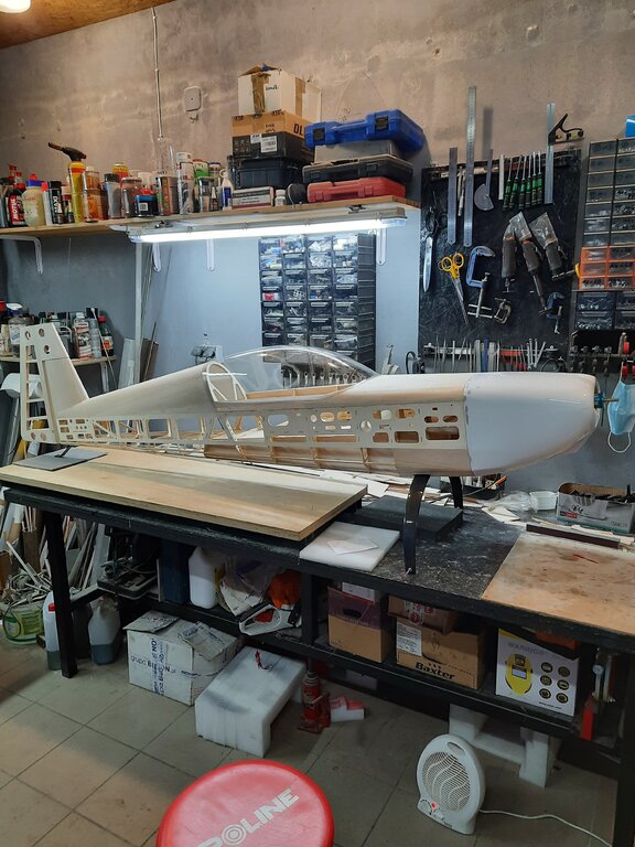

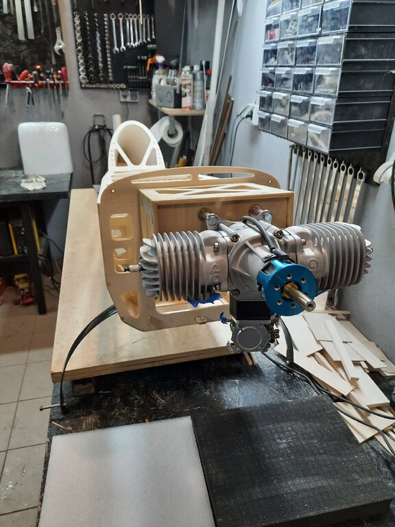

koniorc Opublikowano 30 Grudnia 2021 Udostępnij Opublikowano 30 Grudnia 2021 Moja Extra stanęła na nogi: Fajny zestaw, szybko się składa. 3 1 Odnośnik do komentarza Udostępnij na innych stronach Więcej opcji udostępniania...

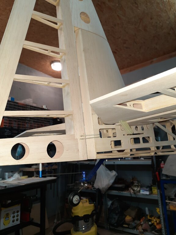

koniorc Opublikowano 8 Stycznia 2022 Udostępnij Opublikowano 8 Stycznia 2022 Ogon gotowy: To co widać na zdjęciach waży 4080g. Domek i okolice zbiornika zabezpieczyłem lakierem epoksydowym Epinox 3 Odnośnik do komentarza Udostępnij na innych stronach Więcej opcji udostępniania...

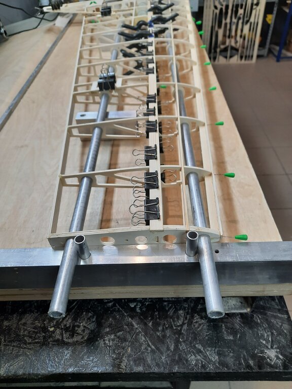

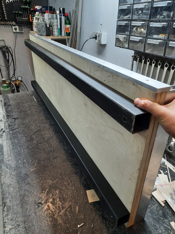

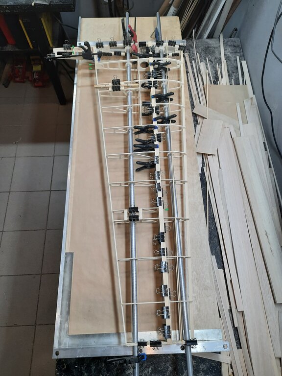

koniorc Opublikowano 16 Stycznia 2022 Udostępnij Opublikowano 16 Stycznia 2022 Dziś skleiłem lewe skrzydło. Napiszę przy okazji dwa słowa o mojej desce montażowej, wszystkie jej części można nabyć przycięte na gotowo na znanym portalu aukcyjnym. Sama deska to 2 warstwy sklejonej sklejki grubości 15 mm o wymiarach 500 x 1500 mm. Od spodu przykręcone są 2 stalowe rury kwadratowe 50 x50 x 3 długości 1500 mm. Dało to tolerację płaskości około 0,3mm mierzone łatą i szczelinomierzem. Do dłuższej krawędzi przykręciłem płaskownik aluminiowy 40 x 10 x 1500 który jest bazą do ustawiania kątownika którym ustawiam dokręcane do deski elementy pomocnicze. Do zmontowania tego skrzydła przykręciłem 2 aluminiowe rury prostokątne 25 x 50 x 3 długości 500 mm po bokach deski. Rury te mają nawiercone otwory fi 10 w równej odległości od krawędzi w które włożyłem kolki ustalające (z rurki fi 10). Na tych kołkach oparłem rury montażowe fi 16. Żebro zewnętrze dosunąłem do jednej z prostokątnych rur aluminiowych 25x 50. Taki wiec prosty przyrząd pozwolił na dokładne ustawienie rur montażowych skrzydeł równolegle do siebie oraz zebra zewnetrzenego skrzydła prostopadle do rur montażowych. Buduje już tym systemem trzeci duży model, polecam zbudowanie podobnej deski, bardzo ułatwia to pracę i zapewnia dokładność. 2 1 Odnośnik do komentarza Udostępnij na innych stronach Więcej opcji udostępniania...
FockeWulf Opublikowano 16 Stycznia 2022 Udostępnij Opublikowano 16 Stycznia 2022 Rury te mają nawiercone otwory fi 10 w równej odległości od krawędzi w które włożyłem kolki ustalające (z rurki fi 10). Na tych kołkach oparłem rury montażowe fi 16. Jakie kołki? Rozumiem, że na zdjęciu wyjąłeś? Chodzi o te otwory pomiędzy rurami aby rury się nie przesuwały? Odnośnik do komentarza Udostępnij na innych stronach Więcej opcji udostępniania...
koniorc Opublikowano 16 Stycznia 2022 Udostępnij Opublikowano 16 Stycznia 2022 43 minuty temu, FockeWulf napisał: Chodzi o te otwory pomiędzy rurami aby rury się nie przesuwały? Dokładnie tak. Jak się dobrze przypatrzysz to w jednym z tych otworów jest włożona rurka aluminiowa fi 10. Podobnie na przeciwległej stronie skrzydła. Te rurki/kołki fi 10 pozycjonują rury montażowe skrzydła fi 16 równolegle do krawędzi deski. Budując model mx2 korzystałem z 2 kołków na stronę stąd 4 otwory w każdym profilu (2 do przykrecenia do deski i 2 do pozycjonowania rur montażowych). W tym modelu montowałem tylko po jednym kołku i przyłapywałem ściskiem. Z dwoma kołkami to by było tak 2 1 Odnośnik do komentarza Udostępnij na innych stronach Więcej opcji udostępniania...
FockeWulf Opublikowano 16 Stycznia 2022 Udostępnij Opublikowano 16 Stycznia 2022 System mi się podoba, przejmuję patent! Odnośnik do komentarza Udostępnij na innych stronach Więcej opcji udostępniania...
enter1978 Opublikowano 16 Stycznia 2022 Autor Udostępnij Opublikowano 16 Stycznia 2022 27 minut temu, FockeWulf napisał: przejmuję patent! Ja też. Te profile kwadratowe to świetny pomysł , w dodatku stabilizują rury montażowe , do tej pory stawiałem rury montażowe na puszkach z groszkiem lub kukurydzą, ale skrzydło po tych puszkach jeździ jak chce. Do wczorajszego montażu statecznika to mi się nie chciało iśc do sklepu po kukurydzę to odwaliłem jakieś dziadostwo i mi się to przewracało że miałem tego dość. Mam do zrobienia cztery skrzydła i cztery stateczniki z sterami , patent jest fajny to pora na zmiany. Rury montażowe też przydało by się kupić nowe , kiedys kupiłem karnisz i miał rury 16mm i rury były dobrej jakości , niestety uciąłem je na miarę do Mx-a , a jak robiłem extre 2,7 to były za krótkie , więc kupiłem drugi karnisz ale ten drugi to dziadostwo się trafiło jakich mało , stal miękka jak plastelina malowana aby udawać nierdzewkę czy coś w tym rodzaju , jakoś zrobiłem na tym dwa skrzydła ale trzeba było bardzo uważać aby nie zgiąć niechcący rury. Konrad a gdzie ty kupowałeś te swoje rury? bo widzę że ścianka rury ma zacną grubość. Odnośnik do komentarza Udostępnij na innych stronach Więcej opcji udostępniania...
koniorc Opublikowano 16 Stycznia 2022 Udostępnij Opublikowano 16 Stycznia 2022 (edytowane) W dniu 16.01.2022 o 19:17, enter1978 napisał: Konrad a gdzie ty kupowałeś te swoje rury? bo widzę że ścianka rury ma zacną grubość. Ja te rury kupiłem na allegro, poszukaj "rura aluminiowa 16 x 2". Jest sporo ofert, ja wybrałem długość 1500 mm. Generalnie wszystkie te profile na deskę zamówiłem jedną paczką tak żeby przesyłka była sztywna i nic się w drodze nie pogięło. Tu jeszcze widok deski montażowej od spodu te rury stalowe przewierciłem na wylot wiertłem fi 5, następnie w dolnej ściance rozwierciłem otwory na fi 10 tak aby móc przełożyć przez nie wkręty. Sugeruje skorzystać z wiertarki stołowej i chłodzić wiertło podczas wiercenia. Dla wiertła fi 10 musza być dość niskie obroty, tak poniżej 1000 rpm powinno być ok. Edytowane 18 Stycznia 2022 przez koniorc Dodano zdjęcie Odnośnik do komentarza Udostępnij na innych stronach Więcej opcji udostępniania...
