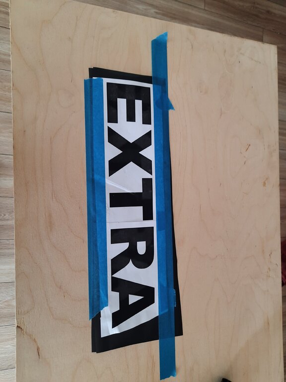

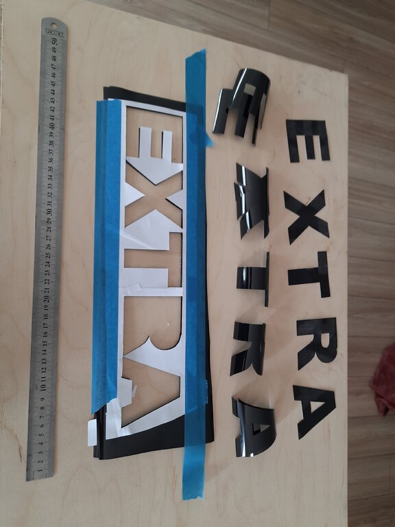

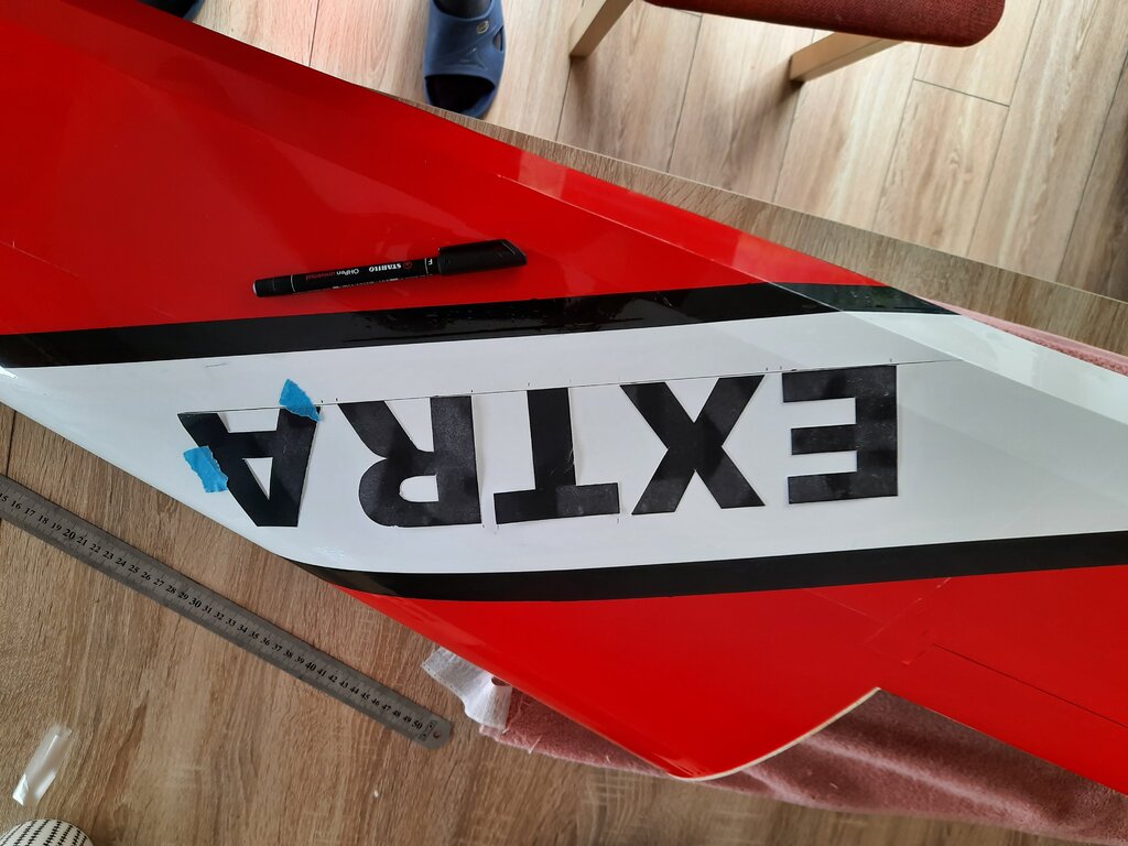

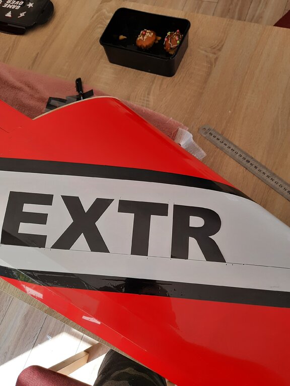

U mnie na ukończeniu oklejanie  ostatnio pracowałem nad napisami:
Chciałem wykonać te napisy we własnym zakresie, po kilku próbach doszedłem do takiej technologi:
Drukuję napis na zwykłej drukarce, następni kładę na deskę 2 warstwy folii do oklejana, na to wydruk i mocuję taką kanapkę taśmą malarską:
Ostrym nożykiem wycinam kształt liter, prosta trzcionka umożliwia cięcie od linijki.
W kolejnym kroku rysuje cienkopisem linie odniesienia, wykorzystując papierowe litery (foliowe się same zwijają), zaznaczam położenie liter.
Następnie przyprasowuje kolejne litery lekko ciepłym żelaskiem.
Potem zmywam izopropylem linie i doprasowuje większą temperaturą. W przypadku białych liter trzeba uważać aby rozpuszczany tusz nie podpłyną pod litery.
Nie jest to może jakość naklejek czy wycinania ploterem, ale w krótkim czasie można ozdobić i ożywić model, robi się to naprawdę bardzo szybko i przyjemnie.
