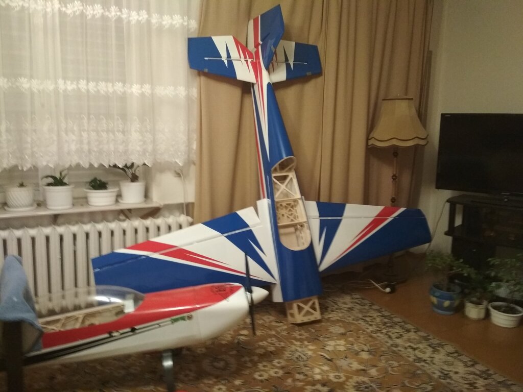

darkarll Opublikowano 6 Grudnia 2020 Opublikowano 6 Grudnia 2020 W przypadku twardego lądowania ,podwozie z duralu można naprostować , z naprawą węglowego różnie bywa , przeważnie wymiana . Wczoraj zakończyłem oklejanie i malowanie maski , maska niestety do poprawki 1
extra67 Opublikowano 6 Grudnia 2020 Opublikowano 6 Grudnia 2020 Witam . Super robota. Podpowiedz jak oklejasz folie na folie.Masz jakis patent aby nie bylo babli.
darkarll Opublikowano 6 Grudnia 2020 Opublikowano 6 Grudnia 2020 Używam folii oracover , a folia na folię to oracover orastick , jest to folia samoprzylepna i występuje w tych samych kolorach co ta pod żelazko . 1
enter1978 Opublikowano 6 Grudnia 2020 Autor Opublikowano 6 Grudnia 2020 Ja dziś wyszlifowałem w garbie otwór na statecznik pionowy , nie lubię tego , wredna to robota ale mam to z głowy. Więc mam statecznik gotowy do wklejenia , i garb mam gotowy do wklejenia , właśnie wróciłem ze sklepu kupiłem płaskowniki do ustalenia garba na kadłubie i mam zamiar dziś to wkleić. Tak że z kadłubem jestem na ostatniej prostej. Z oklejaniem będzie problem , jako tako już umiem to robić ale jakieś wzory i inne wygibasy to nawet mnie nie posądzajcie że podołał bym zadaniu. Najprawdopodobniej oklejanie tej extry będzie kopią czerwonego Mx-a , mi tam się podoba i z biało czerwonym modelem nie miałem nigdy problemów z orientacją , czego nie mogę powiedzieć o żółto niebieskim , wieczorem podczas zachodzącego słońca robi się czarny i zaczyna przeszkadzać. Darek a powiedz co tam masz za zawiasy , zdążyłeś kupić zawiasy graupnera nim zniknęły ze sprzedaży? czy może masz coś innego co jest dobrej jakości i pasuje wymiarowo?
