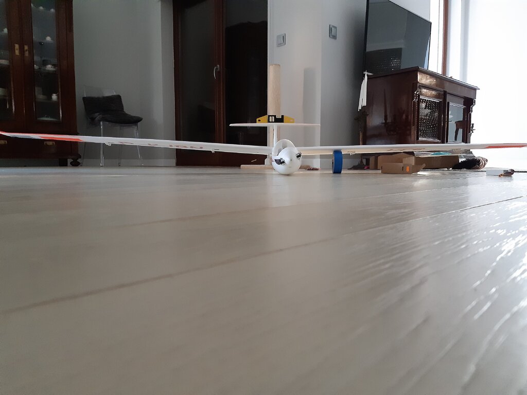

Cześć. Lentus przygotowany do lotu. Tylko jest jedno ALE. Płaty wsunięte w kieszenie mają różny wznios. Płat prawy /od ogona/ ma większy. Połówki kadluba są prosto sklejone. W kieszeni powierzchnia jest gładka. Nie ma przekoszenia połówek. Co radzicie? Dać podkładkę pod poziomy? Nie będzie kąta prostego z pionowym.
