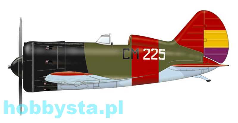

pacek Opublikowano 27 Stycznia 2021 Autor Opublikowano 27 Stycznia 2021 13 minut temu, paulusr napisał: Ale zrobisz napis Rudolf? to może lepiej "za rudolfa" cyrylicą oczywiście A tak serio to myślałem może o jakimś hiszpańskim malowaniu, tylko skąd ja wezmę fioletową farbę ? 1
japim Opublikowano 28 Stycznia 2021 Opublikowano 28 Stycznia 2021 To malowanie jest fajne: Pasuje do kolpaka. EDIT: hiszpanskie to takie?
