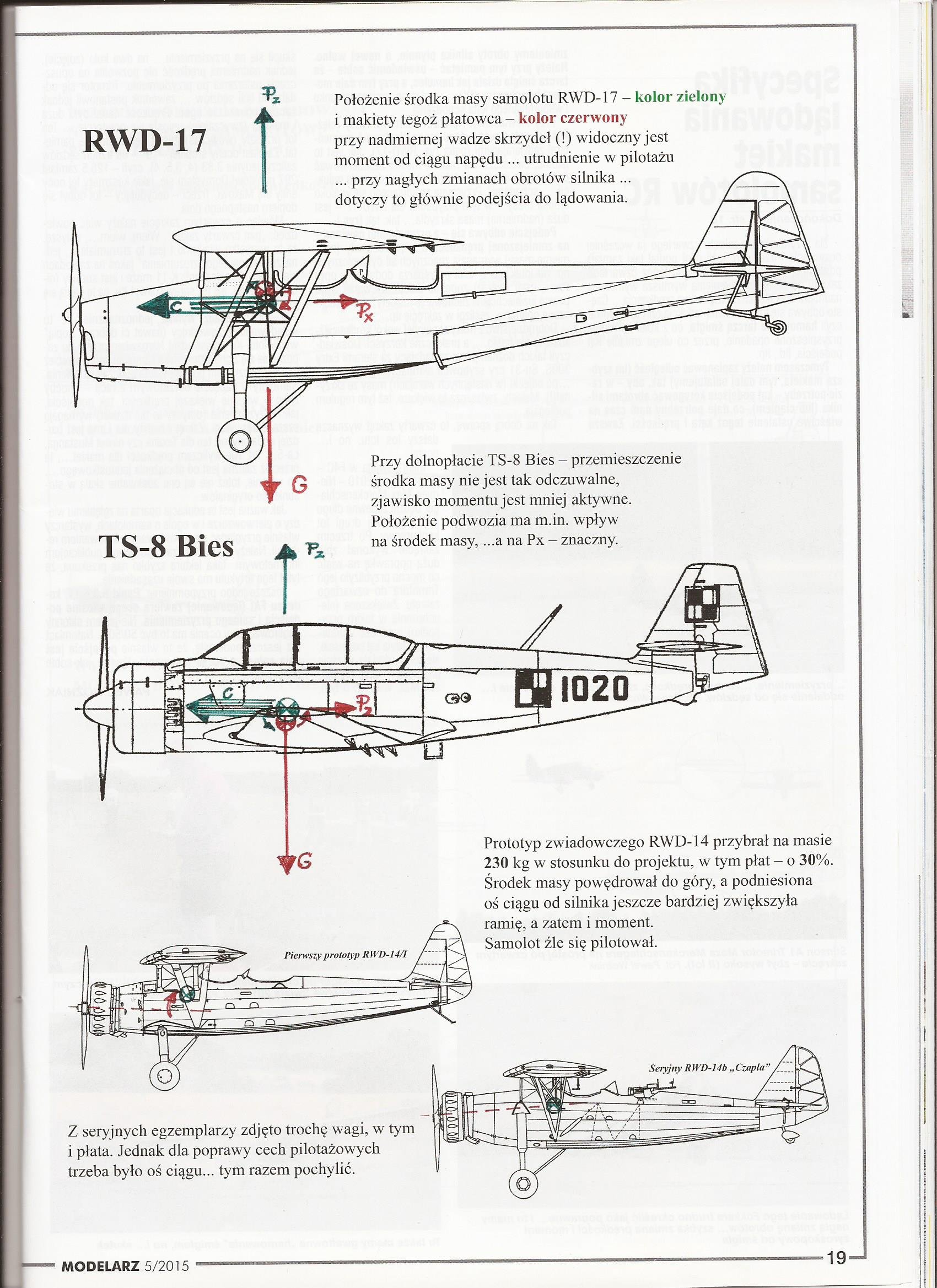

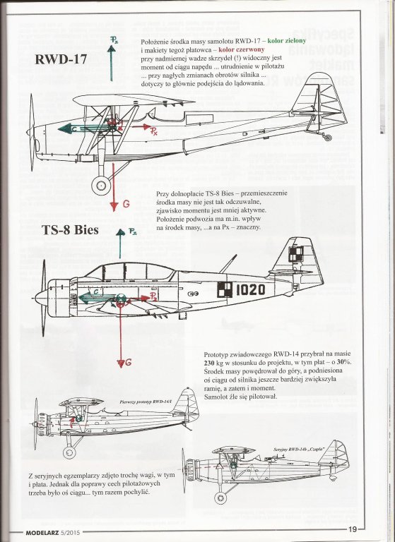

stan_m Opublikowano 10 Października Opublikowano 10 Października Widzę, że dyskusja zmierza w kierunku wszechświata a temat środka ciężkości oraz środka masy modeli makiet samolotów RC został już dawno dobrze wyjaśniony. Polecam publikacje Pana Pawła Woźniaka zamieszczane w "Modelarzu" z lat 2015-2019 na temat projektowania zawodniczych modeli makiet samolotów RC. Tytułem zachęty zamieszczam jeden rysunek.
japim Opublikowano 10 Października Opublikowano 10 Października 2 minuty temu, stan_m napisał: Widzę, że dyskusja zmierza w kierunku wszechświata a temat środka ciężkości oraz środka masy modeli makiet samolotów RC został już dawno dobrze wyjaśniony. Polecam publikacje Pana Pawła Woźniaka zamieszczane w "Modelarzu" z lat 2015-2019 na temat projektowania zawodniczych modeli makiet samolotów RC. Tytułem zachęty zamieszczam jeden rysunek. W przytoczonym artykule nie ma mowy o środku ciężkości. Tylko o zmianie położenia środka masy.

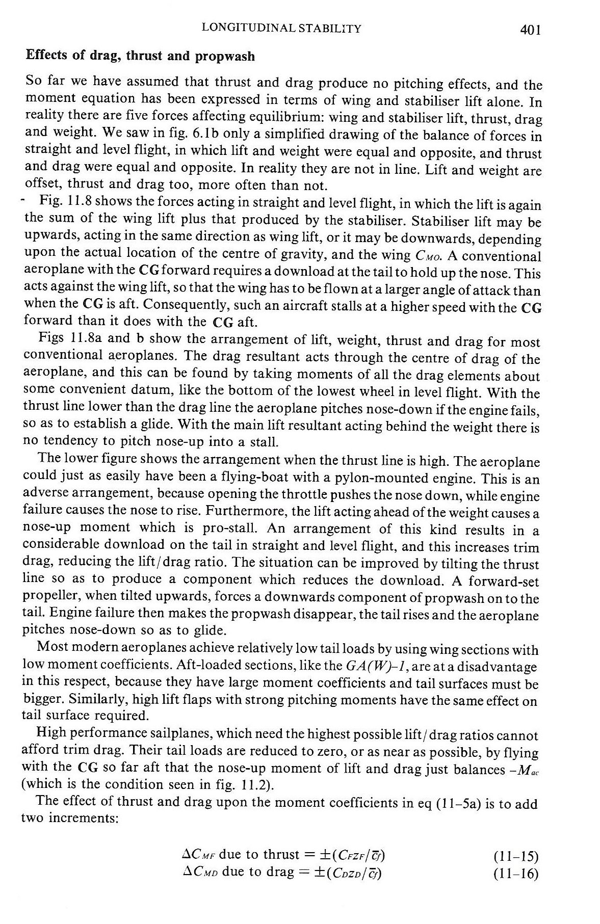

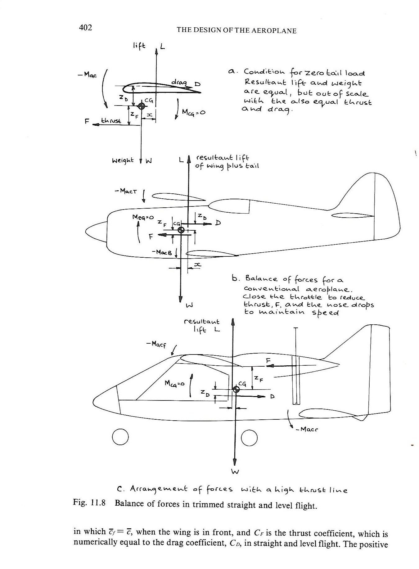

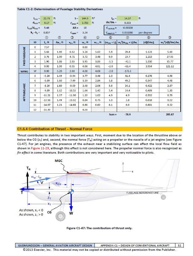

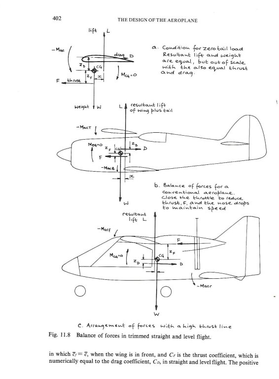

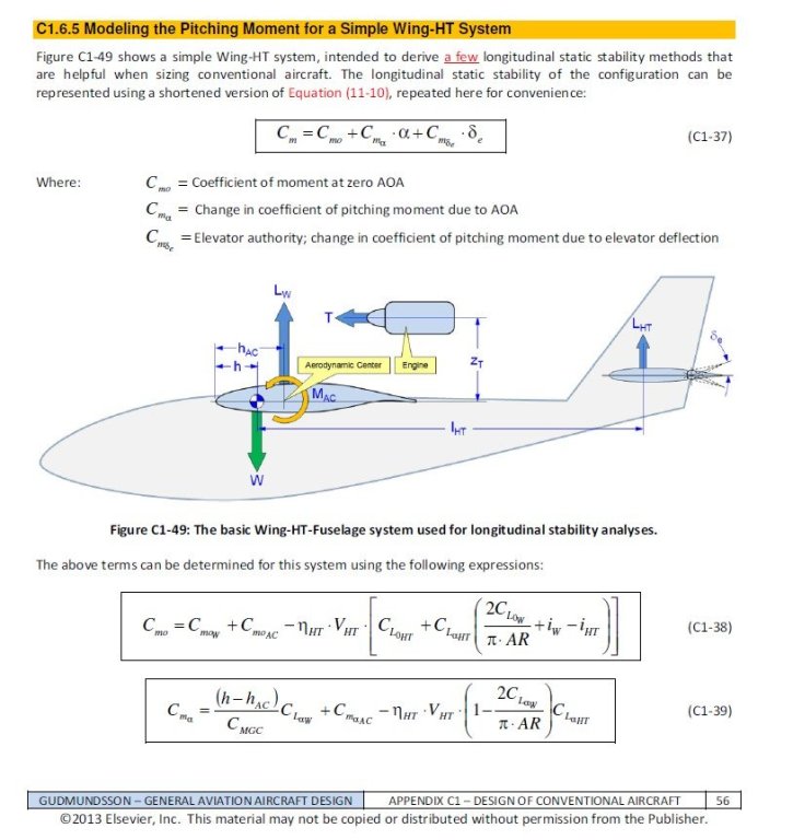

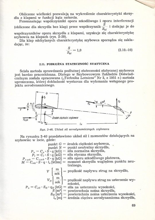

Andrzej Klos Opublikowano 16 Października Opublikowano 16 Października Pod uwage nalezy wziasc nie tylko srodek parcia i ciezkosci ale takze wypadkowa oporow, sily na usterzeniu poziomym etc czyli jak zawsze uklad sil. Wiecej na ten temat jest w roznych ksiazkach, nietety mam niewiele ksiazek lotniczych po Polsku. Tu jest strona z "Projektowanie i konstrukcja szybowcow" A Skarbinski, W. Stafiej: Trzeba tylko dodac wektor od silnika. Jest to pokazane w tych dwoch ksiazkach: Darrol Stinton "The design of the aeroplane" a takze "General Aviation Aircraft Design: Applied Methods and Procedures" Snorri Gudmundsson Nawet chcialem zrobic te obliczenia, nie jest to az takie trudne jakby mogloby sie wydawac ale zajmie to troche czasu przed komputerem. Przy obecnym stanie mojego kregoslupa, postanowilem uwierzyc Chinskim piankom i zrobic mnie wiecej jak oni. Szczegolnie, ze np ten model od HobbyKing jest ukladem bardzo podobny do Przasniczki, ktora wlasnie buduje i przerabiam. Jego koszt jest nizszy od moich dzisiejszych wizyt u kregarza i 45min masazu plecow wiec chcialem go kupic i poeksperymentowac zamiast sleczyc przed komputerem. Ale niestety, nie ma go w tej chwili w sprzedazy.
