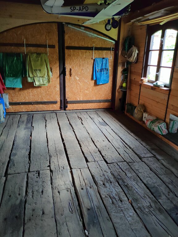

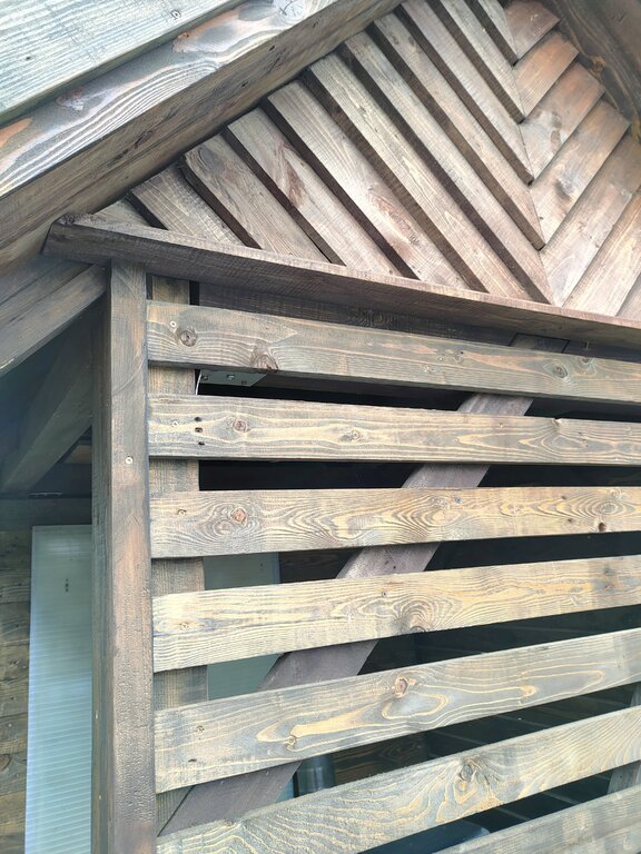

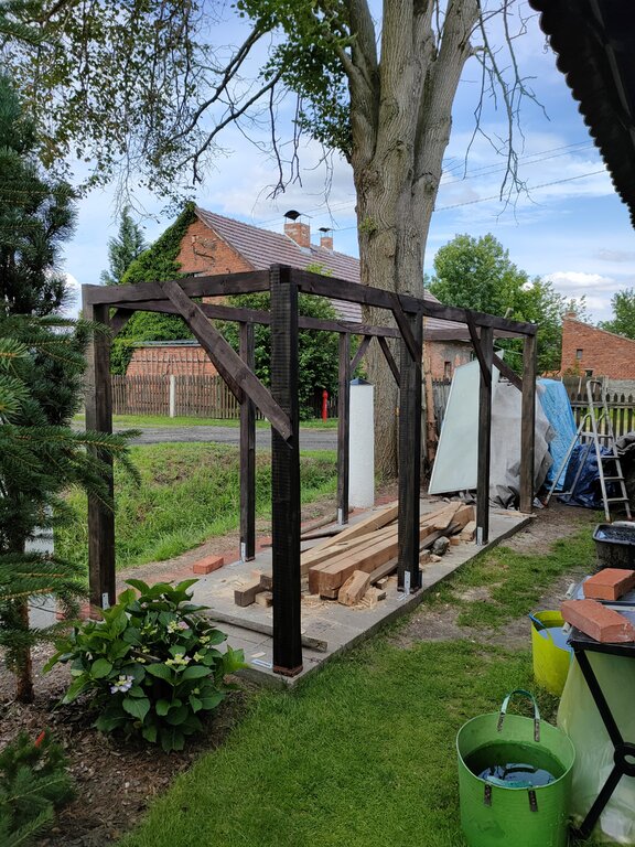

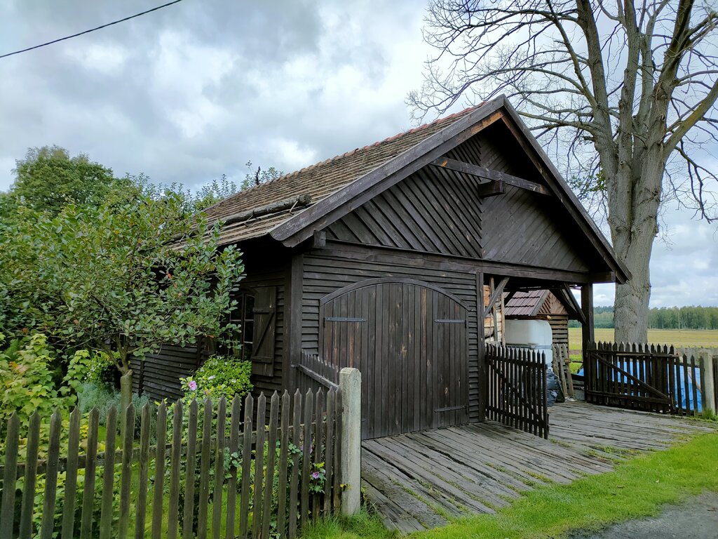

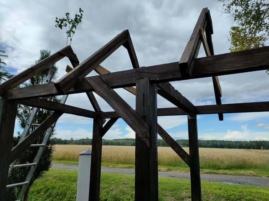

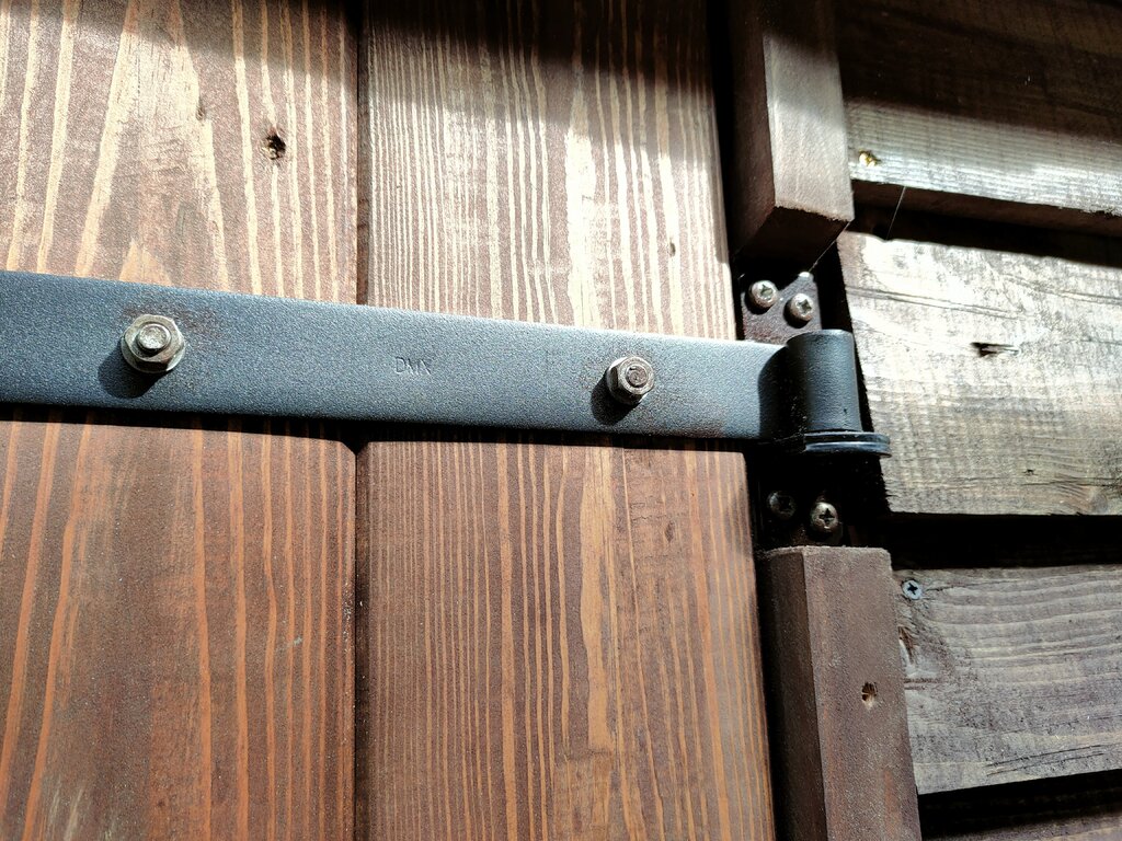

zbjanik Opublikowano 19 Września 2022 Opublikowano 19 Września 2022 Dzięki za dobre słowa! Dokumentacji nie było, nie licząc szkicu rzutu- to miał być jej początek, ale dalszy ciąg nie powstał. Wymiary poziome są 1,5 x 4,5 m, tyle mi wyszło z posiadanego na zabudowę miejsca. Budowałem "z doświadczenia", według garażu, który powstał obok, 10 lat temu. Też jest drewniany, jest miejsce na 2 auta i oczywiście modelarnię. Jutro, "za jasności" zrobię parę fotek pokazujących kilka prostych zasad i rozwiązań, którymi się kierowałem. Generalnie takie budynki, stawiane w pojedynkę i takimi metodami składają się z "drewna i uporu". Garaż nawet nie ma nawet betonowej wylewki- podstawę stanowi płyta złożona ze zdemobilizowanych podkładów kolejowych opartych na punktowych fundamentach zalanych w gruncie- wisi więc w powietrzu (pod spodem mieszkają kuny, ale zaprzyjaźnione, nie szkodzą). Szopka zaś, ma jednak betonowe podłoże, ale jest to płyta ułożona z typowych bloczków fundamentowych na płasko, spiętych po obwodzie taśma ze stali nierdzewnej, żeby przypadkiem nie chciały się porozjeżdżać, bez zaprawy. Całość koncepcji opiera się na takiej jakby pergoli, której trzeba potem dodać dach, a ściany pokryć na zakładkę. W wersji bardziej rozrzutnej, można powierzchnię ścian wyłożyć gotowymi deskami elewacyjnymi, lub takimi które dekarze stosują na podbitki- są elegancko wyfrezowane, wchodzą szczelnie jedna w drugą, ale nie są za darmo, a wręcz przeciwnie. Ja stosowałem deski z większych palet niż standard 120 cm, bo takie miałem. Chcąc stosować te 120, najbardziej popularne, trzeba dostosować moduł tej pergoli do posiadanej długości. 3 1
d9Jacek Opublikowano 19 Września 2022 Opublikowano 19 Września 2022 2 godziny temu, zbjanik napisał: Chcąc stosować te 120, najbardziej popularne,........ jasne, a jakie dałes przekroje słupów i tzw ciągowych?
zbjanik Opublikowano 19 Września 2022 Opublikowano 19 Września 2022 Jacku- jutro pomierzę, to napiszę. W każdym razie nie nie wszystkie słupy są jednakowe, to widać nawet na zdjęciach.

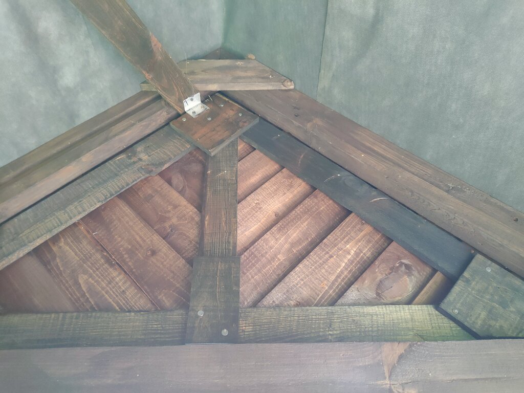

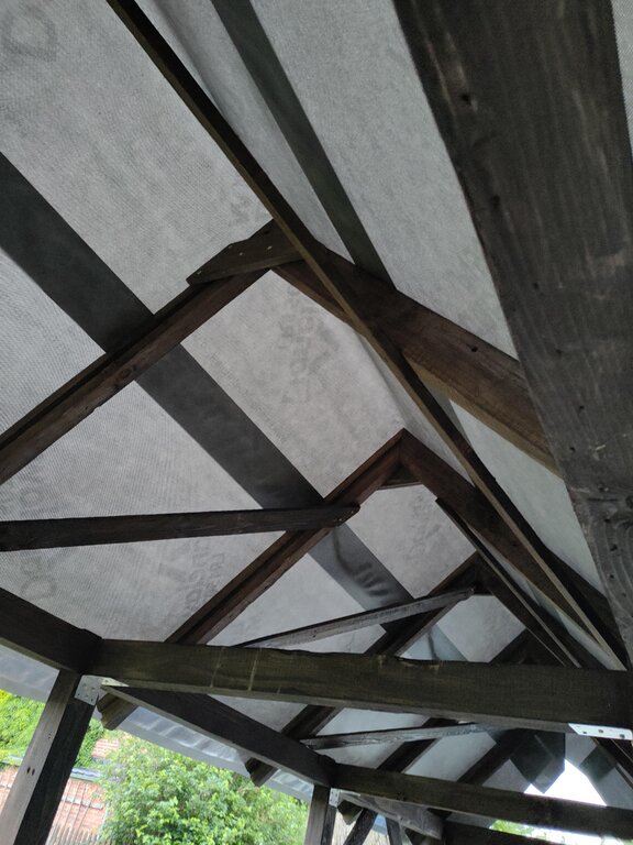

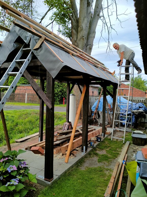

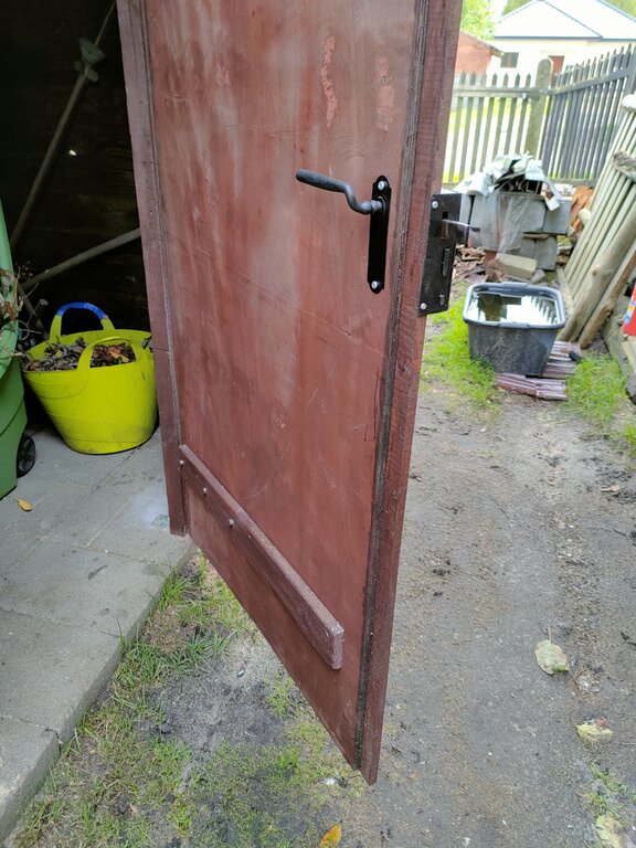

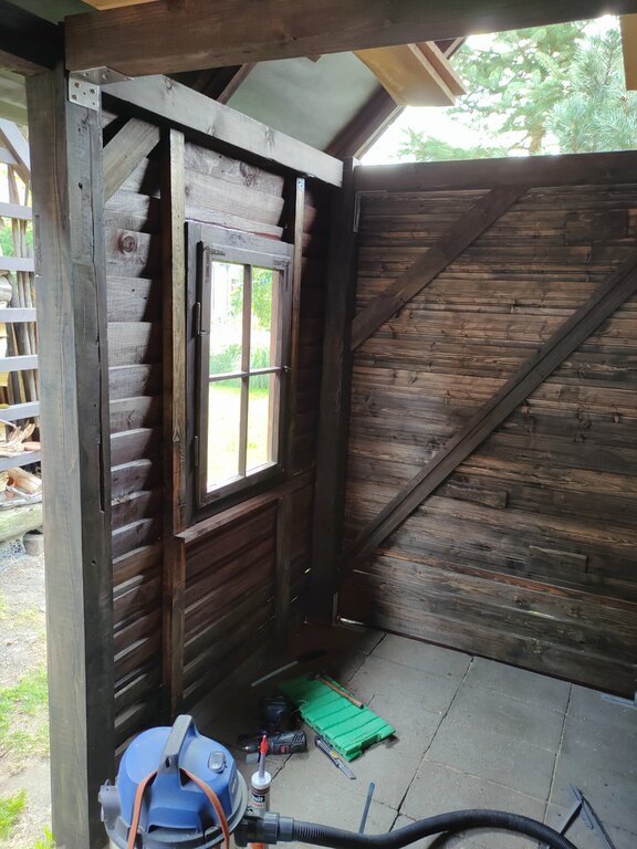

zbjanik Opublikowano 20 Września 2022 Opublikowano 20 Września 2022 Jacku- słupy są 10 x 10 i 10 x 8 około, tzn lekko w minusie, bo je przestrugałem lekko elektrycznym hebelkiem. Elementy poziome 10 x8. Tak potraktowałem zresztą wszystkie elementy składowe. To przydało dużo roboty, hałasu i wiórów ale było potrzebne ze względów choćby estetycznych. Oczywiście heblarka stacjonarna, czy gróbościówka to lepsze wyjście, ale trzeba je mieć- ja próbuję radzić sobie bez i jakoś to uchodzi. Ponieważ surowiec jest z odzysku, należy się liczyć też z tym, że któryś z gwoździ jednak pozostał niewyciągnięty, ukryty, będzie kolizja z nożami strugającymi. Tak też było, ale to boli mnie, a nie stolarzowi, który by mnie pewnie chciał zastrzelić gdyby dostał zlecenie na taką robotę, ale najpewniej by wcześniej odmówił. Konstrukcja na zakładkę nie daje 100% szczelności, dlatego trzeba od środka dać folię chroniącą od wiatru. Podaję też mój patent na drzwi- podstawą jest płyta wewnątrz ze sklejki, na którą nałożyłem oheblowane deski- nie wichrują się i nie obwisają. Podobnie wykonałem nawet bramę wjazdową do garażu, z tym, że na płycie OSB. Co do więźby, to zastosowałem wiązary poskręcane wcześniej jako rodzaj prefabrykatu. Tu zastosowałem belki 9 x 4,5 (mają wyfrezowany rowek- widać na zdjęciach) z poprzednio rozebranej starej szopki, ale już tam były one z odzysku. Czyli recykling do kwadratu. Zdjęcia powiedzą najwięcej, ale w razie co- służę wyjaśnieniami. Dwa zdjęcia pokazuja wspomniany wczoraj garaż. na nim testowałem pierwszy raz rozwiązania, tam jest też wszystko oczywiście solidniej wykonane, np. głównie metodą na wpust, w szopce z racji na rozmiary, posługiwałem się łącznikami typu blaszany kątownik itp.
d9Jacek Opublikowano 20 Września 2022 Opublikowano 20 Września 2022 Zbyszku, dzieki wielkie za wyjasniena i zdjęcia jakąs koncepcje juz mam A co sądzisz o wykorzystaniu płotu lamelowego w module 180 x 180 i 90 x 180, lamele # 10mm.Płot lamelowy tzw szczelny. Drzwi wg Twojej koncepcji. Dach również ale ze zmiana na sztywne pokrycie płytą OSB np # 8 czy 12 mm + gont bitumiczny
zbjanik Opublikowano 20 Września 2022 Opublikowano 20 Września 2022 OK, wygląda dobrze. Przy tym lżejszym dachu słupki mogły by być lekko cieńsze- np. 8 x 8, albo nawet 8 x 6. Ważne, żeby były solidne zastrzały, a ich przekrój jest ważny, ale też długość. Im większa, tym stabilniejszy trójkąt który tworzą.

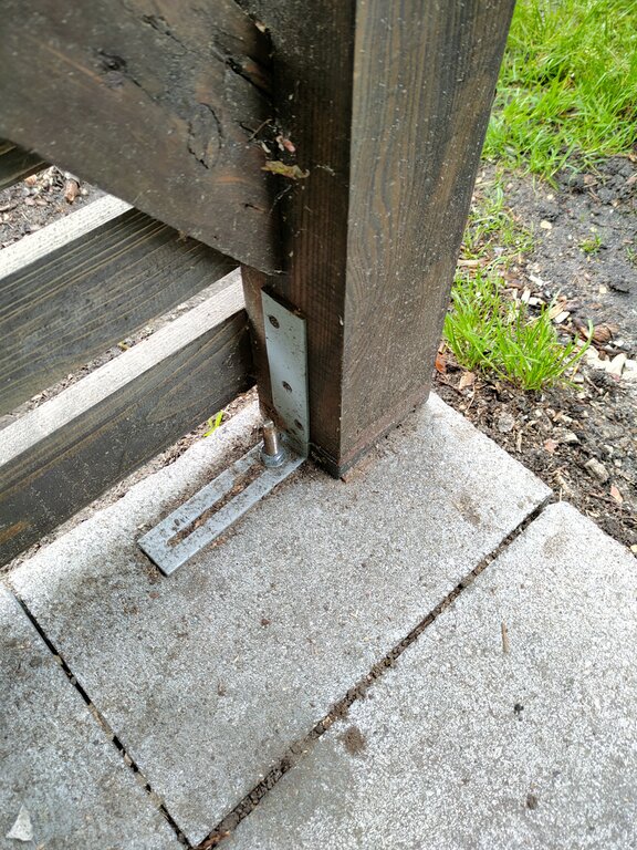

d9Jacek Opublikowano 20 Września 2022 Opublikowano 20 Września 2022 no to koncepcyjnie juz policzone...głowna częsć to 3,60 x 1,8o + częśc otwarta 0,9o x 1,8o fundament/podłoga również bloczki. Natomiasr kotwy słupów chcę dać wbijane, są takie pod słupki 80x80, wygladają jak grot strzały. to tak z grubsza. Dach płyta OSB #8mm
zbjanik Opublikowano 20 Września 2022 Opublikowano 20 Września 2022 No to do roboty Jacku! Trzymam kciuki. Te kotwy też mi wpadły w oko- zastosuję je do ustawienia dodatkowych słupków odciążających dźwigary płotu. U mnie płot jest klasyczny- sztachety czy balaski drewniane, a słupki betonowe. Z tym, że są ustawione w dużych odległościach, całość przęsła się ugina, albo ściślej tak by było po wymianie wszystkich elementów (sztachety i te dźwigary już mam- jodła), bo teraz to już stan starego jest opłakany. To następna robota przede mną. Powodzenia i życzę, żeby budowa była szybka, bo jak się przeciągnie, to może być szopka bożonarodzeniowa?

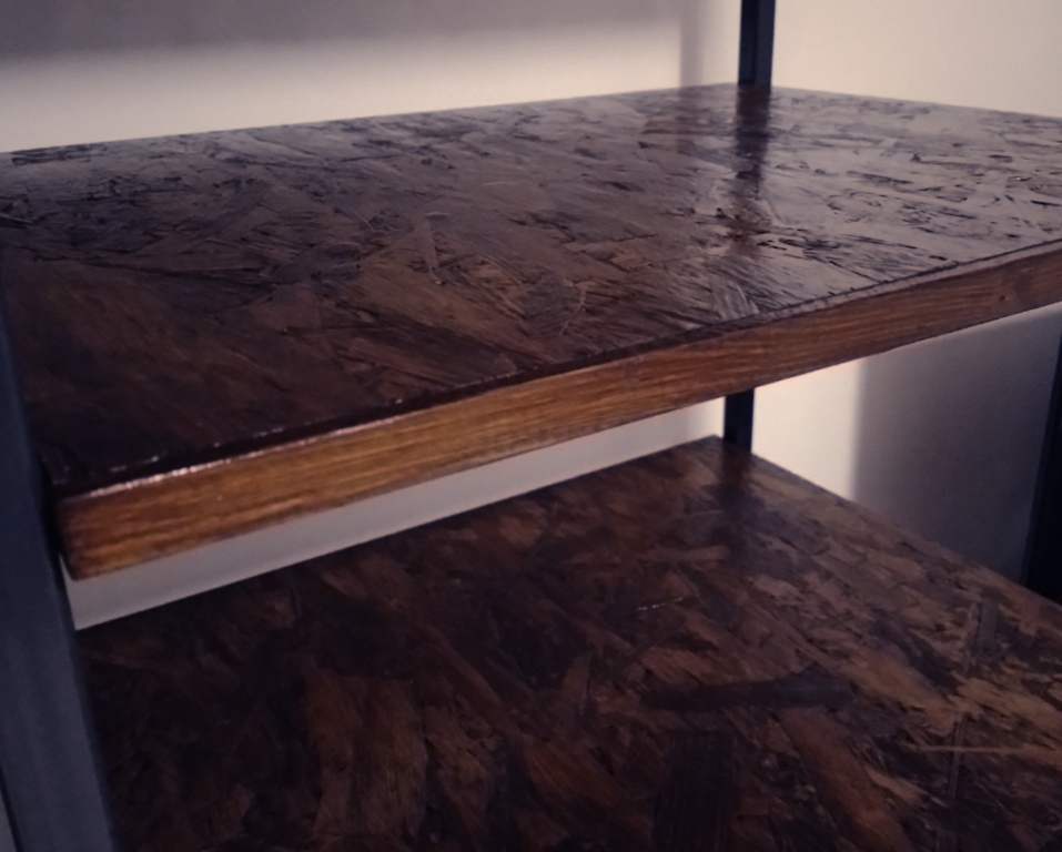

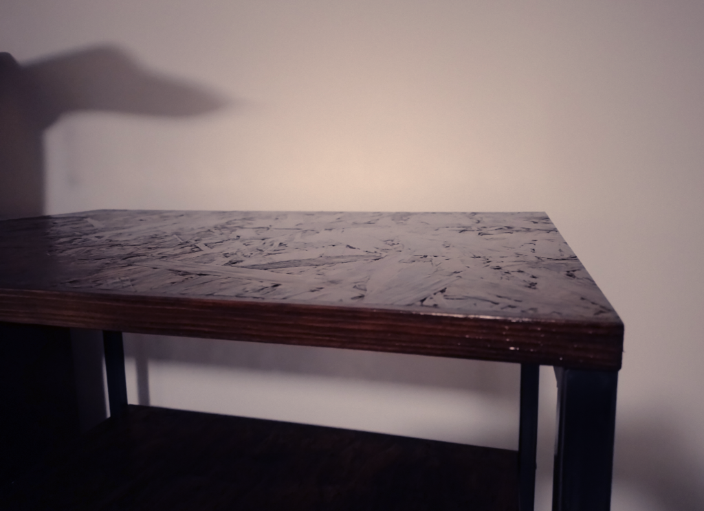

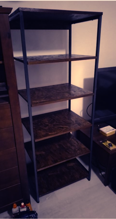

Atomizer Opublikowano 3 Listopada 2023 Autor Opublikowano 3 Listopada 2023 Dawno nic nie powstało oprócz modeli to zrobiłem sobie regał na akcesoria modelarskie... bo praktycznie w całym mieszkaniu wszędzie porozrzucane w każdym kącie. Wysokość 1550mm , szerokość 600mm , głębokość 440mm. Półki płyta OSB 18mm, aby nie było widać krawędzi z wiórami od frontu nakleiłem listwy z drewna litego. Teraz nic tylko czekać i otworzyć produkcję regałów na zamówienie ? 2 1
FockeWulf Opublikowano 8 Listopada 2023 Opublikowano 8 Listopada 2023 Niby płyta OSB (której bardzo nie lubię) a ładnie się prezentuje! Czym pomalowałeś?
Atomizer Opublikowano 9 Listopada 2023 Autor Opublikowano 9 Listopada 2023 Altax lakierobejca żywiczna palisander, szybkoschnąca. 1
