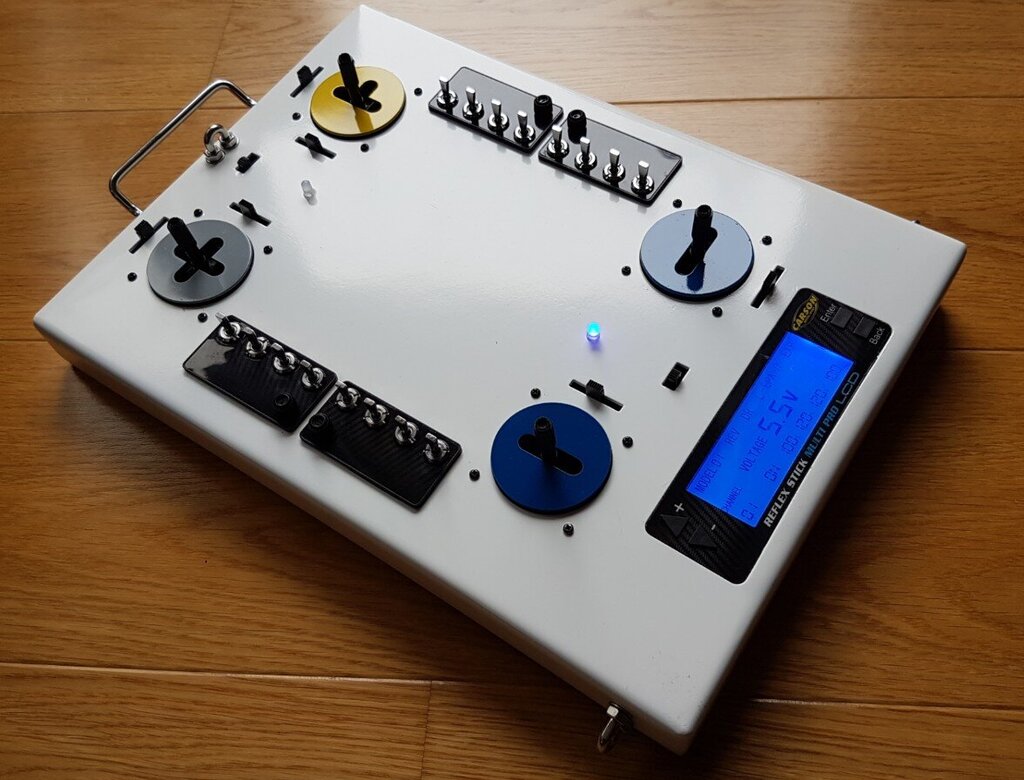

Francka Opublikowano 1 Marca 2021 Opublikowano 1 Marca 2021 Właśnie wszystko zależy czym latasz prosty model wystarczy 6- 10 kanałów , ale makiety szybowców to już 18 kanałów a może więcej Modele pływające wystarczą 2 kanały ster kierunku i regulacja silnika , ale niektórym to za mało wiec budują pulpit wyposażony w 2 aparatury . I ja tu odpowiedzieć na Twoje pytanie

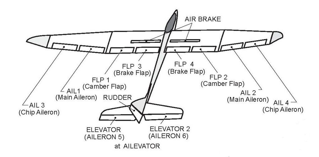

dariuszj Opublikowano 1 Marca 2021 Opublikowano 1 Marca 2021 6 kanałów może być mało. Wystarczy prosty motoszybowiec i już masz 7 - 2 x klapy, 2 x lotki, ster kierunku, wysokość, silnik. A możesz jeszcze chcieć włączyć np. buzer po lądowaniu w wysokim zbożu, jakieś oświetlenie, hamulce aerodynamiczne, chowane podwozie itp.

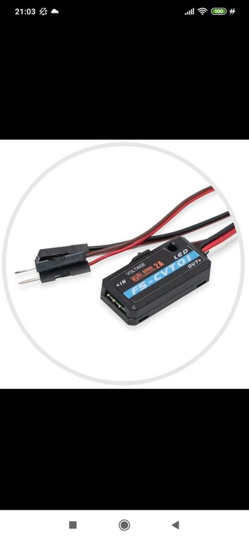

Magik Opublikowano 1 Marca 2021 Autor Opublikowano 1 Marca 2021 .Skorzystam z okazji i zapytam Kupiłem FlySky FlySky FS-CAT01 i moje pytanie czy do odbiornika a10b FS trzeba jakieś przejściówki czy bezpośrednio do odbiornika się podłącza bo na niektórych opisach allegro coś takiego wypisywali. Sorki jeśli nie ten dział
Bodzioch Opublikowano 1 Marca 2021 Opublikowano 1 Marca 2021 Pierwsze wersje odbiorników i czujników telemetrii miały gniazda i wtyki JST 1,25mm . Teraz wejście telemetrii w odbiorniku jest takim samym standardem jak wyjścia na serw. Czujniki były też sprzedawane z przejściówkami. Zależy co kupiłeś. Pokaż foto.
robertus Opublikowano 1 Marca 2021 Opublikowano 1 Marca 2021 Pamiętam, że w 10 kanałowym odbiorniku było to małe złącze. W i6b chyba zawsze było już takie jak do serw. Potem zrobili wspólny standard
Magik Opublikowano 1 Marca 2021 Autor Opublikowano 1 Marca 2021 4 godziny temu, Bodzioch napisał: Pierwsze wersje odbiorników i czujników telemetrii miały gniazda i wtyki JST 1,25mm . Teraz wejście telemetrii w odbiorniku jest takim samym standardem jak wyjścia na serw. Czujniki były też sprzedawane z przejściówkami. Zależy co kupiłeś. Pokaż foto. A odbiór to FS ia10b. W ai6b nic nie trzeba a w 10? Mam dwie informacje i nie wiem 1
Bodzioch Opublikowano 1 Marca 2021 Opublikowano 1 Marca 2021 Ten moduł ma standardową wtyczkę więc wpinasz w gniazdo w odbiorniku. W czym problem ?
Magik Opublikowano 1 Marca 2021 Autor Opublikowano 1 Marca 2021 9 minut temu, Bodzioch napisał: Ten moduł ma standardową wtyczkę więc wpinasz w gniazdo w odbiorniku. W czym problem ? Dzięki, chcialem się upewnić bo znalazłem sprzeczne informacje na allegro.
robertus Opublikowano 1 Marca 2021 Opublikowano 1 Marca 2021 Znalazłem obrazek, który zobrazuje problem. Starsze wersje odbiorników 10ch FS-ia10 mają te male złączki, nowsze i10B maja duże. Stąd pewnie znajdowałeś obie informacje.
