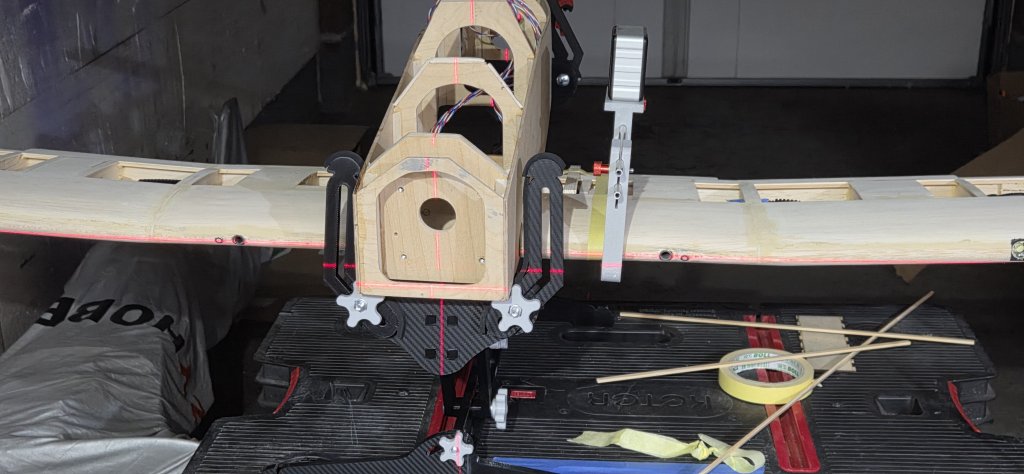

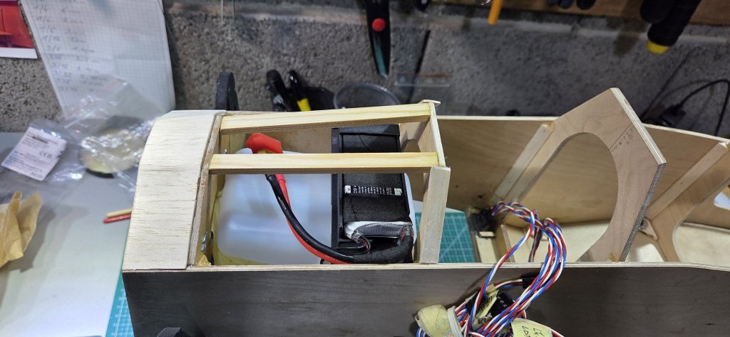

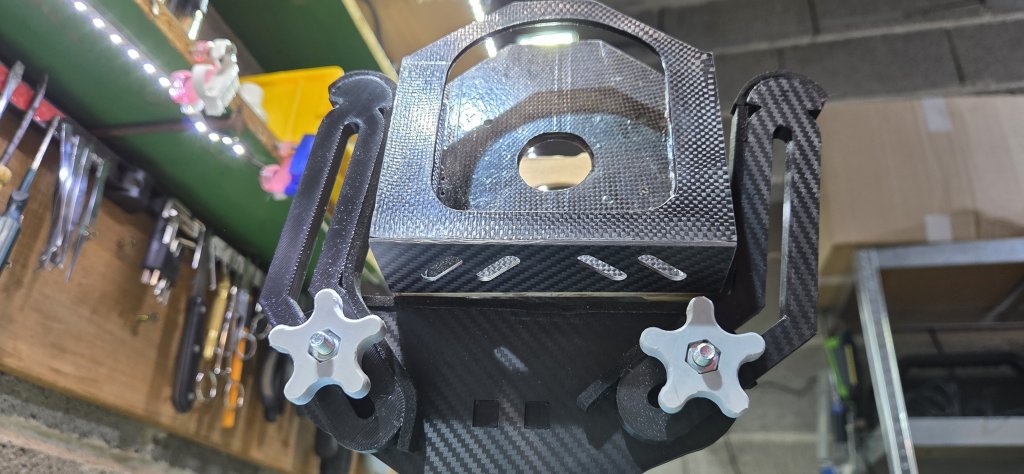

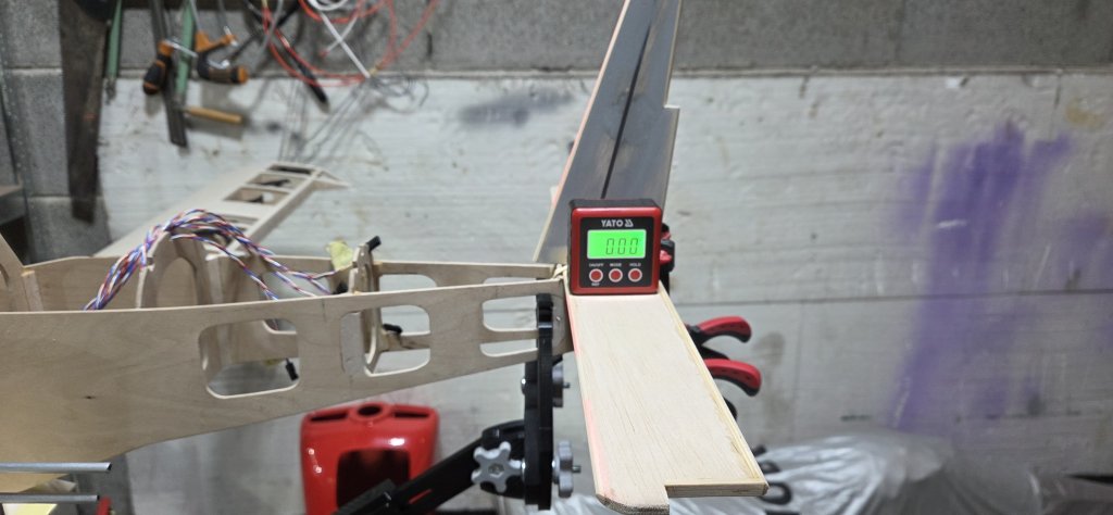

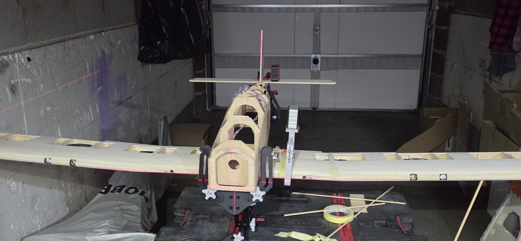

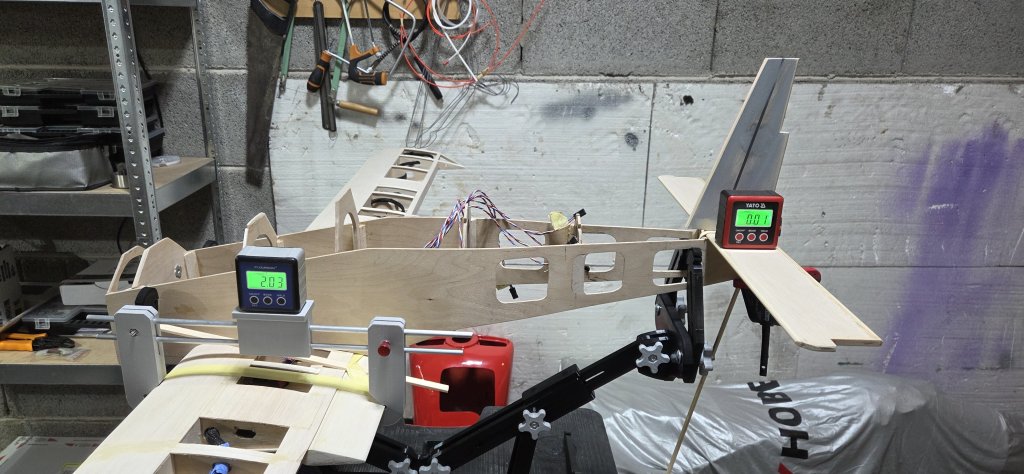

robert.pilot Opublikowano 21 Lutego 2024 Autor Opublikowano 21 Lutego 2024 Przez długi czas nic się nie działo, żeby nie było że odpuściłem, były inne projekty, inne modele..., w końcu powoli wracam do budowy modelu. Na dzień dzisiejszy posprzątałem modelarnię i Dromcia położyłem na stół??. Jedyne co mnie martwi w tym modelu, to krótki kadłub i duża waga z przodu (sam silnik 850g), do tego dochodzi podwozie przed CG. Robię dalej, cały osprzęt będę musiał umieścić za skrzydłem, zobaczymy jak to wyjdzie, najwyżej model będzie modelem do kołowania po lotnisku?.
Jerzy_R Opublikowano 21 Lutego 2024 Opublikowano 21 Lutego 2024 55 minut temu, robert.pilot napisał: krótki kadłub i duża waga z przodu No, żeby akurat to nie okazało się wielkim plusem. Długi tył za CG nie ułatwia życia.
