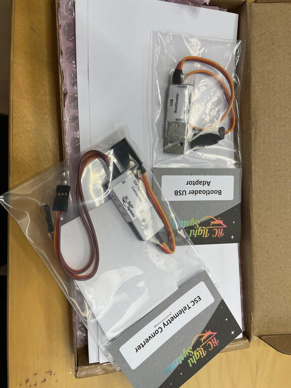

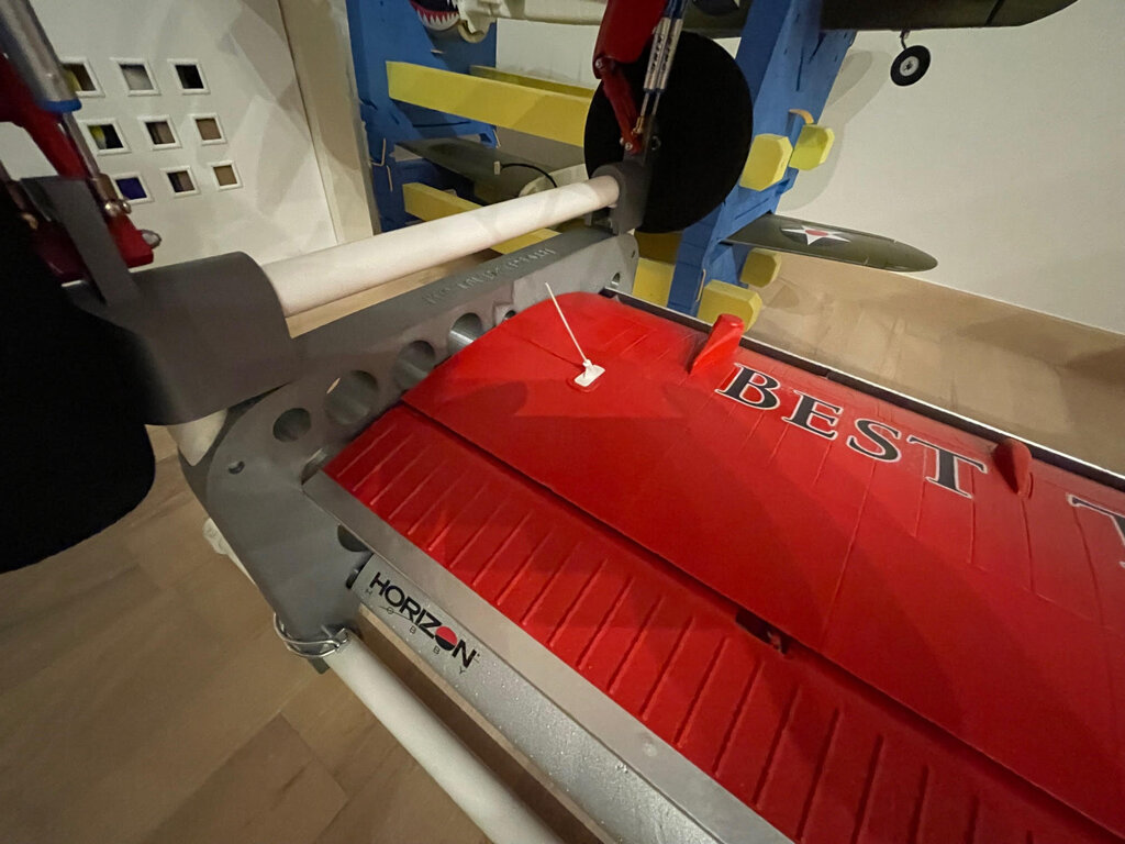

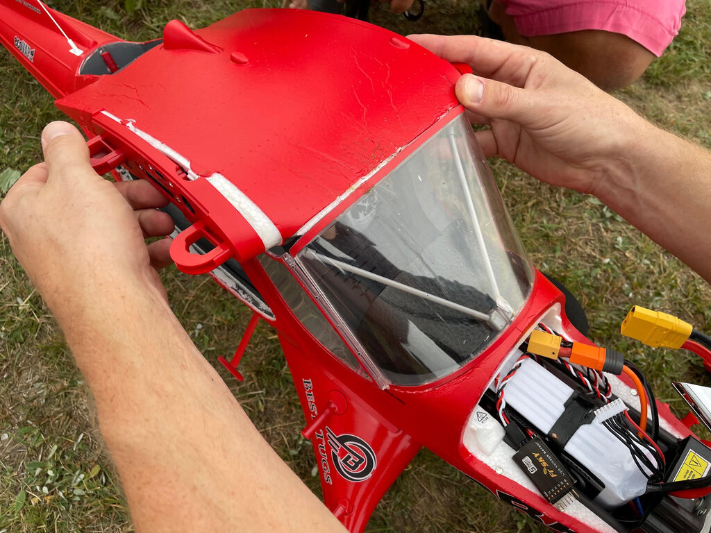

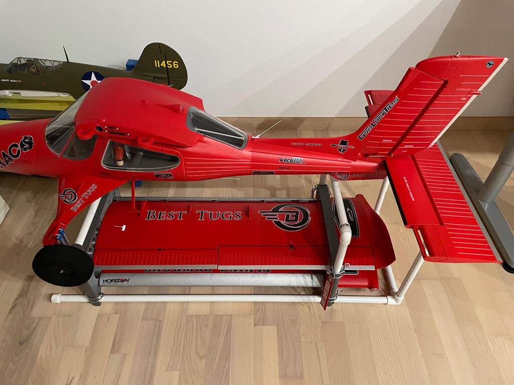

dukeroger Opublikowano 1 Września 2021 Opublikowano 1 Września 2021 No to mały update i z mojej strony: 1. Zrealizowałem revers silnika 2. Rozbiłem model 3. Odbudowałem model 4. Zbudowałem zestaw transportowy A w szczegółach; re1: Jest taki produkt co sie nazywa ESC telemetry converter; w skrócie potrafi tłumaczyć jeden protokół telemetrii na inny. A zagadnienie rewersu w tym modelu jak ktoś nie ma aparatury Spectrum sprowadzało się do telemetrii jaką dostarcza i oczekuje regulator Avian. W skrócie produkt działa jak obiecali, jest dość komunikatywna i kompetentna obsługa klienta i całość działa. Podpina się toto do portów Smart Port oraz SBUS odbiornika. No i wszystko działa. Do tego mam wszystko to co Avian przekazywał czyli temperaturę regulatora, napięcie, prąd, ilość obrotów. Na tym etapie podekscytowania zrobiłem błąd... za który zapłaciłem w punkcie 2. A błąd sprowadził się do tego że w standardowo przygotowanych ustawieniach Pozycja przepustnicy czytana jest z kanału 1szego. A u mnie na tym kanale były lotki... no to zamieniłem ustawienia kanałów, prawie zamieniłem. O czym zapomniałem to że na lotce mam rewers LINK do producenta re2: próba oblotu z reversem lotek zakończyła się pół beczką i posadzeniem modelu w stanie obróconym. W efekcie pęknięciu uległa węglowa rura skrzydeł (byłem świecie przekonany że tego się nie da złamać), połamało się śmigło i lekko rozmontowała się kabina (pęknięta pianka, wyrwane plastikowe okucie skrzydeł). Skrzydła wyszły właściwie bez szwanku (małe zadrapania), lekko zadrapała się też pokrywa silnika. 4kg modelem w glebę CUD re3: na rurę i śmigło czeka się 3-4 tygodnie. Kadłub naprawiłem podziwiając węglową konstrukcję wewnątrz która się rozpięła bez pęknięć czy złamań. Nawet szyby się nie porysowały choć połowa oszklenia wypadła. Przy okazji mam zamienne śmigło z firmy Ramoser (4x 14,9x8 (do12)) czyli nastawne. Pomierzyłem taki zestaw jako zamiennik oryginalnego śmigła i mogę mieć 4.2kg ciągu przy 60A zamiast 4.6kg przy 72A czyli polatać dłużej. Bardzo przydał się pęczniejący klej BELI-ZELL (nie mogę tego już nigdzie znaleźć). Najbardziej zbliżony kolor do zamalowania napraw to mieszanka 70.947 oraz 70.908 z farb Modelcolor. LINK do producenta re4: żeby się ten model nie niszczył od noszenia i przestawiania wymyśliłem stojak. Stojak jest zbudowany z rurek PVC oraz elementów drukowanych. Można go łatwo zamontować w aucie oraz powiesić na ścianie. Zabezpiecza też obrys skrzydeł przed wturlaniem się innych gratów. W dolną rurę chowa się węglową rurę skrzydeł. Na koniec dodałem jeszcze galanterie która pozwala postawić na nim model w pozycji normalnej i odwróconej. Coś na kółko ogonowe jeszcze dołożę. Duma i radość mnie rozpiera Tyle z poligonu... ZAWSZE SPRAWDZAJCIE PRZED STARTEM CZY STERY RUSZAJĄ SIĘ POPRAWNIE! żeby potem płatów śmigła nie szukać 1

AKocjan Opublikowano 2 Września 2021 Autor Opublikowano 2 Września 2021 Dobrze, że obyło się bez poważnych uszkodzeń. Powiem szczerze, że na tą chwilę jeszcze nie myślałem o rewersie - chyba na to jeszcze za wcześnie. Tutaj łatwo o błędy. Za kilka tygodni warto będzie jednak o tym pomyśleć - bardzo dziękuję za podzielenie się informacjami dotyczącymi tego zagadnienia . Bardzo fajny stojak, ja wożę samoloty w bagażniku, chronię elementy workami foliowymi. Obcierki niestety się pojawiają. Zaliczyłem około 14 dni lotnych modelem, średnio na dzień 6-7 lotów. Pod względem mechanicznym samolot w pełni sprawny. Przestronna kabina sprzyja montowaniu kamerek w środku : W dniu 31.08.2021 o 13:02, grzegor napisał: Może taki film z dziedziny Cię zainteresuje: @grzegor ciekawy materiał, widać że gość zna się na rzeczy. 3

dukeroger Opublikowano 5 Września 2021 Opublikowano 5 Września 2021 Fajnie to by się było rozglądać w locie... Dopracowałem stojak; teraz z samolotem na wierzchu mieści się do bagażnika Mondeo Mk.V. Obniżyłem raczki oraz dodałem wzdłużne usztywnienie. Uprzedzając pytanie klapa się zamyka nie na modelu.
