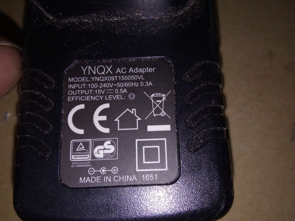

Atomizer Opublikowano 7 Sierpnia 2021 Autor Opublikowano 7 Sierpnia 2021 Ktoś poleci jaki zasilacz do aparaturki kupić ...? 77hoby do 16.08 na urlopie, a fajnie było by mieć już na dniach. Niewiele piszą o parametrach.... podejrzewam 15V, 0,5A... Może na allegro coś będzie, ktoś coś wie?
tytan12 Opublikowano 7 Sierpnia 2021 Opublikowano 7 Sierpnia 2021 34 minuty temu, Atomizer napisał: Ktoś poleci jaki zasilacz do aparaturki kupić ...? 77hoby do 16.08 na urlopie, a fajnie było by mieć już na dniach. Niewiele piszą o parametrach.... podejrzewam 15V, 0,5A... Może na allegro coś będzie, ktoś coś wie? Zgadza się,to jest orginał do x9d plus.
Atomizer Opublikowano 7 Sierpnia 2021 Autor Opublikowano 7 Sierpnia 2021 9 minut temu, tytan12 napisał: Zgadza się,to jest orginał do x9d plus. OK, dzięki A ten będzie ok? Zasilacz impulsowy 15V/400mA - wtyk DC 5,5/2,5 mm Lub SOLIDNY ZASILACZ WTYKOWY 15V 0.8A ŁADOWARKA DC
Marek_Spy Opublikowano 7 Sierpnia 2021 Opublikowano 7 Sierpnia 2021 Tam jest zwykły transformator bo ciężkie, dowolny na 15V i 0.5A Wysłane z mojego CPH2021 przy użyciu Tapatalka
Atomizer Opublikowano 7 Sierpnia 2021 Autor Opublikowano 7 Sierpnia 2021 13 minut temu, Marek_Spy napisał: Tam jest zwykły transformator bo ciężkie, dowolny na 15V i 0.5A Wysłane z mojego CPH2021 przy użyciu Tapatalka dokładnie na na 15V i 0.5A nie mogę znaleźć, albo 0,4A albo więcej 0,8A i więcej
tytan12 Opublikowano 7 Sierpnia 2021 Opublikowano 7 Sierpnia 2021 33 minuty temu, Atomizer napisał: OK, dzięki A ten będzie ok? Zasilacz impulsowy 15V/400mA - wtyk DC 5,5/2,5 mm Lub SOLIDNY ZASILACZ WTYKOWY 15V 0.8A ŁADOWARKA DC Jeden i drugi się nada,ale lepiej ładować mniejszym prądem,trochę dłużej to trwa ale lepiej to dla akku,czyli był bym za 400mA.
Marek_Spy Opublikowano 7 Sierpnia 2021 Opublikowano 7 Sierpnia 2021 Tam w aparaturze jest jakaś ładowarka dla akumulatorów NiCd domyślam się ze ograniczy prąd tak ze jaki ci się podoba, nie sprawdzałem co tam wymyślili tak że nie wiem jakim prądem ładuje. Jaki kupisz taki będzie ładował pod kontrolą wewnętrznego układu.

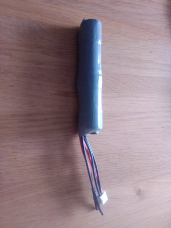

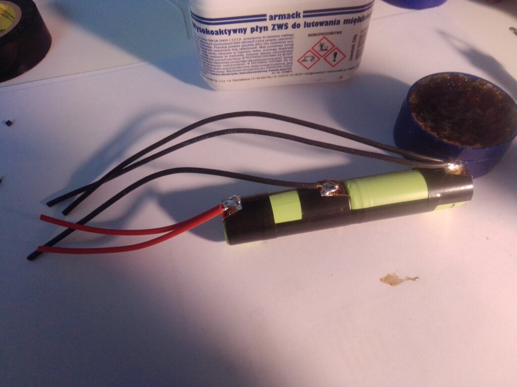

Atomizer Opublikowano 8 Sierpnia 2021 Autor Opublikowano 8 Sierpnia 2021 Dziś od rana deszcz to chwila na drobiazgi... Poskładałem pakiet dla Taranisa. Zajęło mi to prawie 1,5 h.
