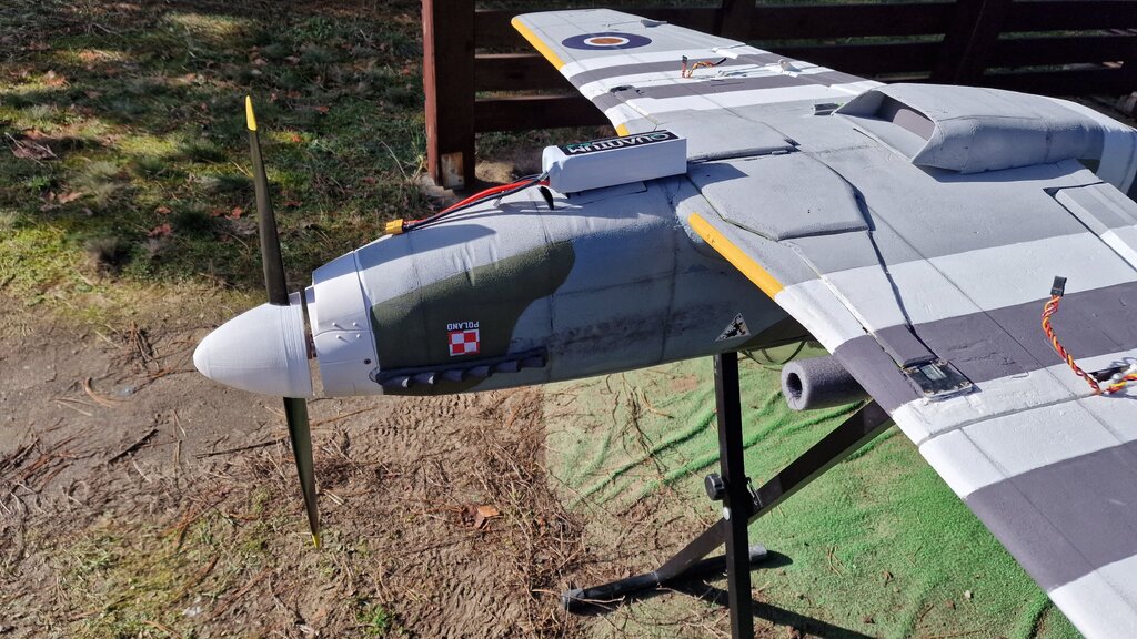

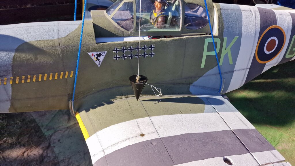

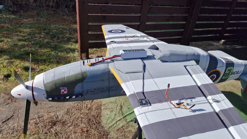

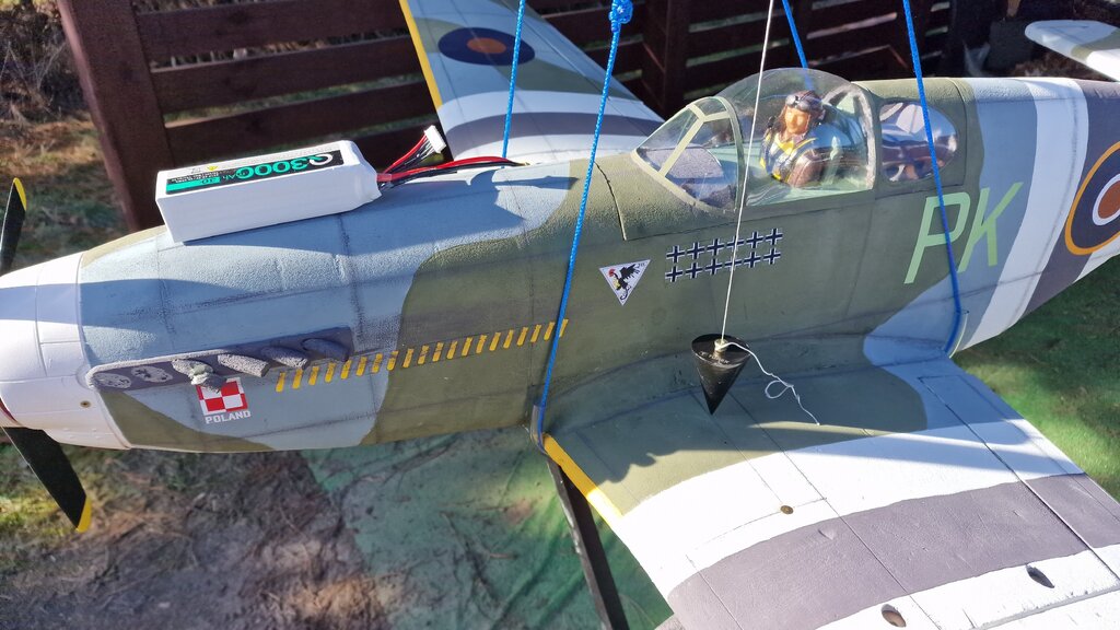

robertus Opublikowano 24 Lutego Autor Udostępnij Opublikowano 24 Lutego Prawie cały dzień walczyłem z materią i nadal jestem w punkcie wyjścia. Próbowałem: - owijać linki Vanessy wokół kadłuba, - owijać linki Vanessy wokół skrzydeł. - w końcu wyważyłem na palcach - sprawdziłem jeszcze śmigła jak sie wyważa z nimi. Porobiłem kilka testów, proszę Was o interpretację i co źle robię. To od końca Tak się wyważa do góry nogami na palcach ze śmigłem cztero-łopatowym, tu myślałem, że pakiet wypadnie o swoją długość bardziej do tyłu, jak mierzyłem go "na oko". Tak się wyważa ze śmigłem dwu-łopatowym Widać sporą różnicę. Gdy obróce samolot do pozycji normalne i na vanessie ustawię poziomo statecznik a pakiet w tym miejscu jak mi wychodzi dla wyważenia do góry nogami to pion pokazuje mi 35mm do tyłu od środka ciężkości. Widać biały pakiet pod kabinką. Gdy jednak przestawię tak pakiet aby pion pokazywał linię środka ciężkości, a statecznik był poziomo to pakiet mi wychodzi baaardzo z przodu. No i tu mam dodatkową wagę od czterołopatowego śmigła. Tak, że różnica jest kolosalna między metodami. Coś pewnie źle robię przy Vanessie, ale nie wiem co. Robię tak jak piszą: przestawiam pakiet i kręcę patykiem aby wypoziomować statecznik. obserwuje pion, jeśli nadal nie celuje w środek ciężkości, znowu przestawiam pakiet, doprowadzam statecznik do poziomu i sprawdzam pion, itd. Odnośnik do komentarza Udostępnij na innych stronach Więcej opcji udostępniania...

FockeWulf Opublikowano 24 Lutego Udostępnij Opublikowano 24 Lutego @robertus na pierwszym zdjęciu nieprawidłowo poprowadzone są linki. Pętle powinny być przy krawędzi spływu i natarcia. Nie ma różnicy czy na skrzydle czy na kadłubie, ważne aby odpowiadały cięciwie przy nasadzie skrzydła. Oczywiście lepiej owinąć wokół kadłuba aby nie uszkodzić cienkiej krawędzi spływu.Statecznik poziomować poziomicą kieszonkową ale oczywiście do wyważenia trzeba ją zdejmować. I powinno być wszystko ok.Punkt zawieszenia pionu murarskiego i vanessy nad sobą w osi.Linki niezbyt sztywne, aby się dobrze układało.I powinno działać. Odnośnik do komentarza Udostępnij na innych stronach Więcej opcji udostępniania...
japim Opublikowano 24 Lutego Udostępnij Opublikowano 24 Lutego Nie ma znaczenia gdzie zamocowane są pętle. Poziomica nie może leżeć na modelu bo zmienia mase tak jak napisał Paweł. Gosciu mówi o tym też w filmie aby zamiast poziomicy dać np jakiś poziomy patyk na statywie do którego będzie się równać. Albo za każdym razem musisz ściągać poziomicę. Odnośnik do komentarza Udostępnij na innych stronach Więcej opcji udostępniania...
FockeWulf Opublikowano 25 Lutego Udostępnij Opublikowano 25 Lutego Widziałem ten obrazek, ale mimo wszystko wydaje mi się, że trzeba montować pętle na cięciwie.Wyczytałem, że Vanessa jest bardziej precyzyjna niż inne metody i stąd mogą być różnice.Ponadto, ciekawostka, pion murarski zawsze będzie pokazywał linię pionową przechodzącą przez SC, nawet jak model nie będzie w pionie. Przy czym dotyczy to SC w ujęciu przestrzenny, 3d. Nam jednak chodzi o rzut na powierzchnię skrzydła, gdzie przyjęło się zaznaczać i odczytywać SC, dlatego trzeba poziomować model.Ja przykładam delikatnie poziomicę podręczną nie kładąc jej nawet na statecznik pełną masą.Delikatne odstępstwa można sobie darować, bo przecież SC trzeba i tak oblatać. Toje różnice @robertus są jednak dość znaczne. Odnośnik do komentarza Udostępnij na innych stronach Więcej opcji udostępniania...
robertus Opublikowano 25 Lutego Autor Udostępnij Opublikowano 25 Lutego Powieszę moje A-10 które jest wyważone idealnie, lata przepięknie i jest dolnopłatem. Nauczę się na nim Vanessy i wrócę do Mustanga. 4 Odnośnik do komentarza Udostępnij na innych stronach Więcej opcji udostępniania...
mr.jaro Opublikowano 26 Lutego Udostępnij Opublikowano 26 Lutego W dniu 24.02.2024 o 16:19, robertus napisał: Coś pewnie źle robię przy Vanessie, ale nie wiem co. Tu w zasadzie nie bardzo jest co zrobic niewlasciwie. Sznurki powinny byc zaczepione luzno i nigdzie nie ocierac, a na zdjeciu widac, ze ocieraja o kadlub. Byc moze to przyczynia sie do pewnego zafalszowania wywazenia, bo jak wiadomo, wszelkie tarcie jest wrogiem dokladnego wywazania i ten warunek dotyczy absolutnie wszystkich rodzajow wywazarek modelarskich. No i jak ktos juz zauwazyl, ta poziomica (jesli tak faktycznie bylo) nie powinna lezec na stateczniku. Zasadniczo jakbys modelu nie wywazal, polozenie srodka ciezkosci powinno byc w kazdej metodzie (no, moze oprocz uwazanego za najmniej dokladne wywazania na palcach) bardzo zblizone. Odnośnik do komentarza Udostępnij na innych stronach Więcej opcji udostępniania...
