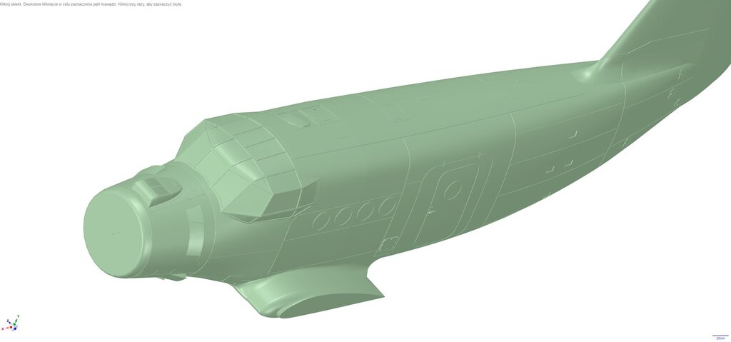

Ta odpowiedź cieszy się zainteresowaniem. marek rokowski Opublikowano 20 Sierpnia 2021 Ta odpowiedź cieszy się zainteresowaniem. Opublikowano 20 Sierpnia 2021 witajcie Słowo się rzekło -kobyłka u płota:) właśnie położyłem pierwsze wirtualne "kreski" pod Antka Rozpiętość podstawowa: 1600mm z możliwością skalowania na 1800 i 2000mm -takie są założenia a zobaczymy jak to wyjdzie... Szybko go na pewno nie skończę ,ale ważne że już zacząłem -więc jakoś to pójdzie hehe 9

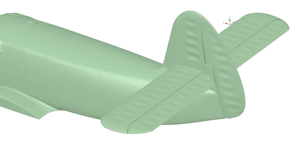

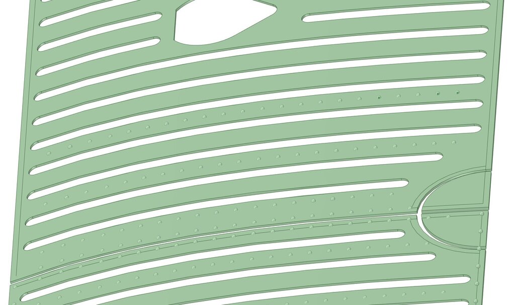

Ta odpowiedź cieszy się zainteresowaniem. marek rokowski Opublikowano 1 Stycznia 2022 Autor Ta odpowiedź cieszy się zainteresowaniem. Opublikowano 1 Stycznia 2022 Dawno nic nie pisałem w temacie -bo jakoś chwilowo straciłem "parę" do projektowania, ale... końcówką roku udało mi się postawić parę wirtualnych kresek... efekty poniżej. Oczywiście droga do końca jeszcze baaardzo daleka... 6
maxiiii Opublikowano 2 Stycznia 2022 Opublikowano 2 Stycznia 2022 Czy nie uważasz, że 2metry dla wydruku to albo zbyt duży ciężar lub zbyt wiotkie ścianki?
japim Opublikowano 2 Stycznia 2022 Opublikowano 2 Stycznia 2022 Paulusr zrobil B25 2.4m o ile dobrze pamietam. Oczywiście wspomagany byl innymi technikami jak laminowanie, dzwigary z rur itd itp. Tak więc druk można potraktować do wytwarzania skorupek - ale wzmocnienia można już dać hybrydowe.

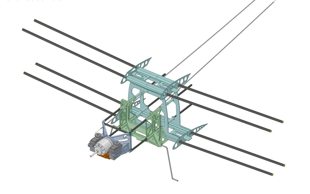

marek rokowski Opublikowano 2 Stycznia 2022 Autor Opublikowano 2 Stycznia 2022 finalnie ten projekt dedykowany został pod rozp 1,6m elementy nośne - to bedą rury i pręty węglowe 2

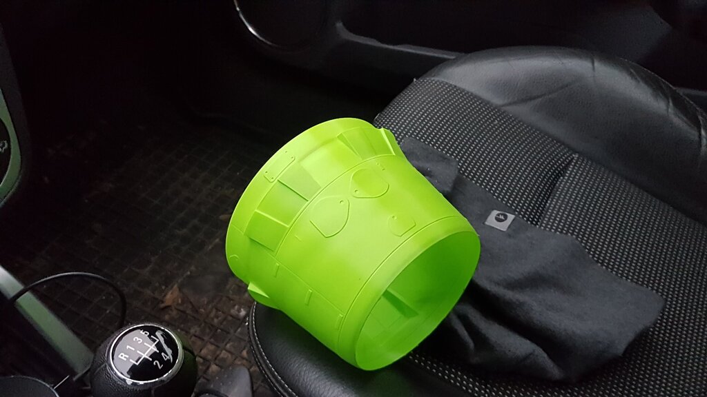

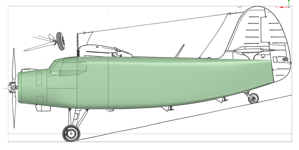

marek rokowski Opublikowano 19 Stycznia 2022 Autor Opublikowano 19 Stycznia 2022 tytułem testu "co i jak wychodzi" druknąłem maskę... i całkiem nie czaję dlaczego Konrad zarzuca mi że mam małe fotele w samochodzie! hihi 4

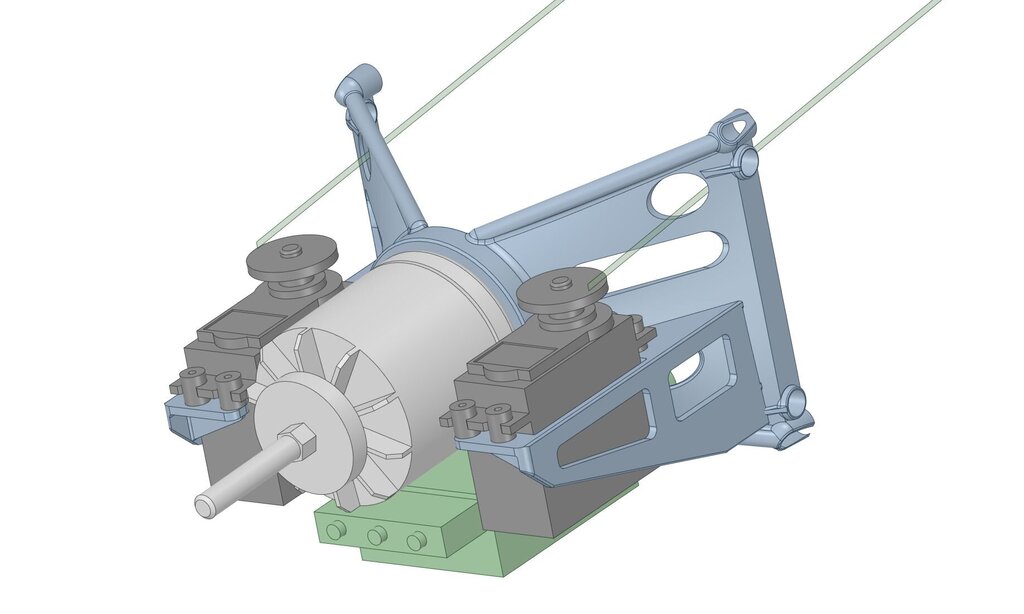

dzidek36 Opublikowano 21 Stycznia 2022 Opublikowano 21 Stycznia 2022 Witam Również zasiadam do kibicowania jakie zasilanie planujesz i silnik ? 1
japim Opublikowano 21 Stycznia 2022 Opublikowano 21 Stycznia 2022 Super wyszlo to oplotnianie. Od razu rzucasz na drukarke - czy czekasz az ukonczysz wszystkie komponenty? Jakie zawiasy planujesz - wklejane na CA/ drukowane z TPU - czy zawias na precie weglowym - albo nawet na filamencie? (tak jak zrobili w ZERO w 3DLab).

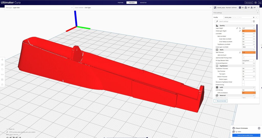

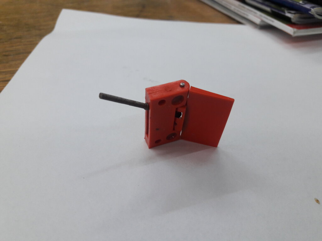

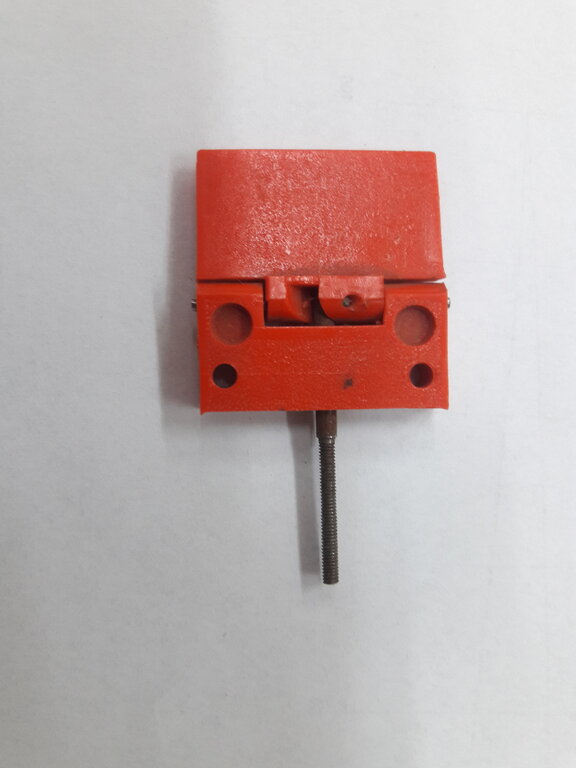

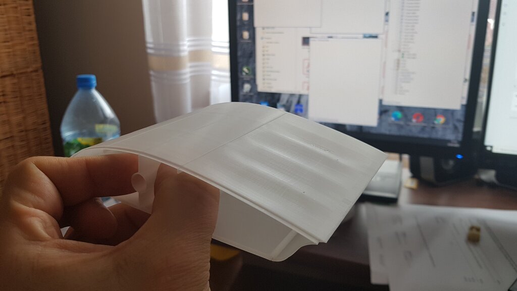

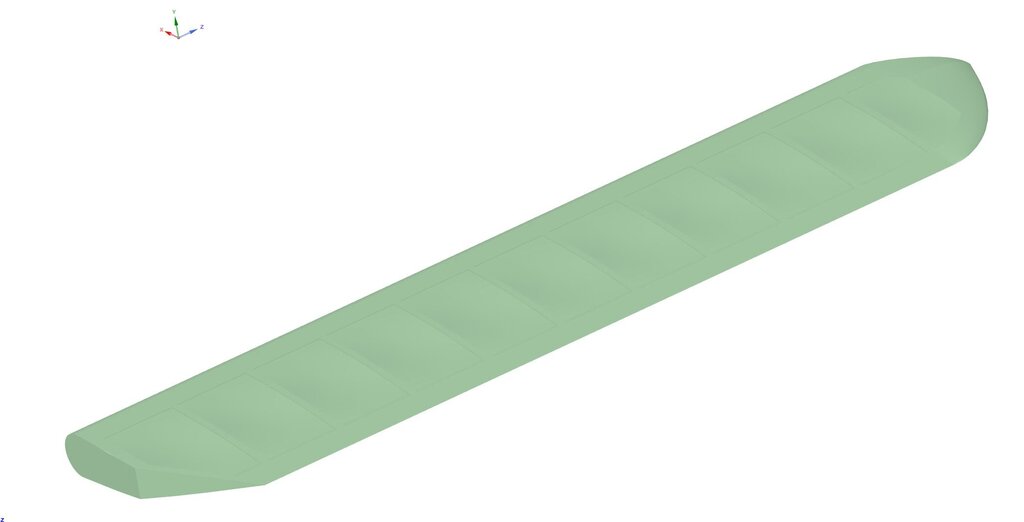

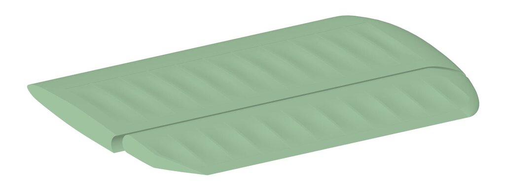

marek rokowski Opublikowano 21 Stycznia 2022 Autor Opublikowano 21 Stycznia 2022 a dzięki wydrukowałem próbkę skrzydła dla sprawdzenia technologii projektowania wklęśnięcia poszycia wychodzą fajnie -ale będzie jeszcze lepiej jak zaakcentuje się trochę krawędzie żeber -jak na projekcie usterzenia poziomego poniżej;) zawias: rurka węglowa i schowana dźwigienka wewnątrz kadłuba. Ster kierunku: zastanawam się nad żyłką... lotki i klapy- podwieszane jak w oryginale:) silnik... no tu mam zagwozdkę... chyba poczekam na wynik wagowy konstrukcji i wtedy coś dobiorę miejsca pod maską sporo;) 4

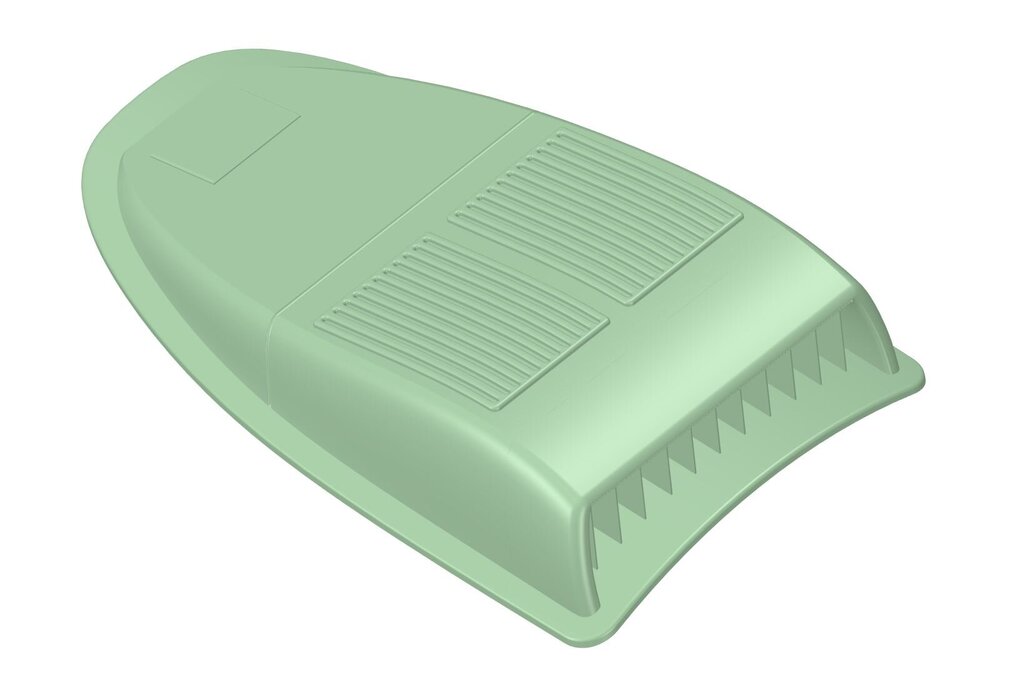

marek rokowski Opublikowano 23 Stycznia 2022 Autor Opublikowano 23 Stycznia 2022 dzisiaj mały detal do maski 2

marek rokowski Opublikowano 26 Stycznia 2022 Autor Opublikowano 26 Stycznia 2022 powoli do przodu usterzenie zdaje się być "prawie skończone" -ale testuję różne wersje realizacji generalnie chciałbym żeby jak najwięcej drukowało się w "wazie" próbka już wysłana do Mariusza do druku - trzymajcie kciuki;) 1
