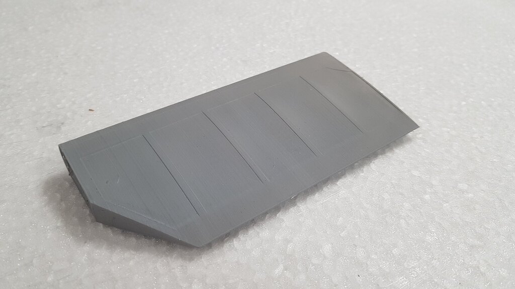

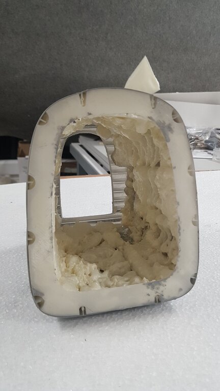

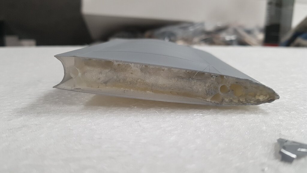

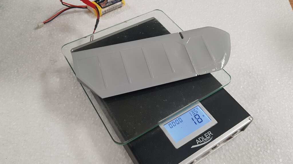

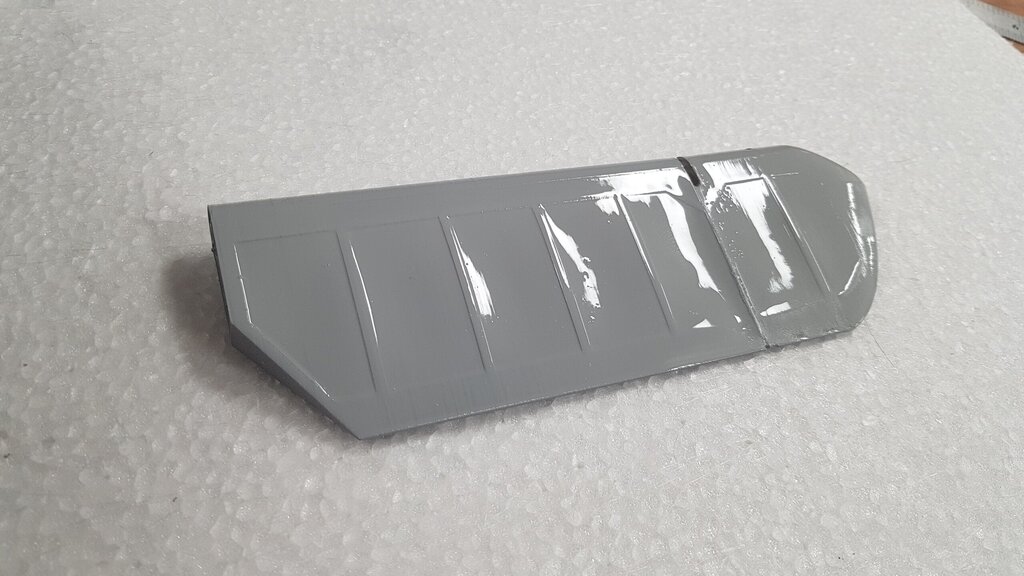

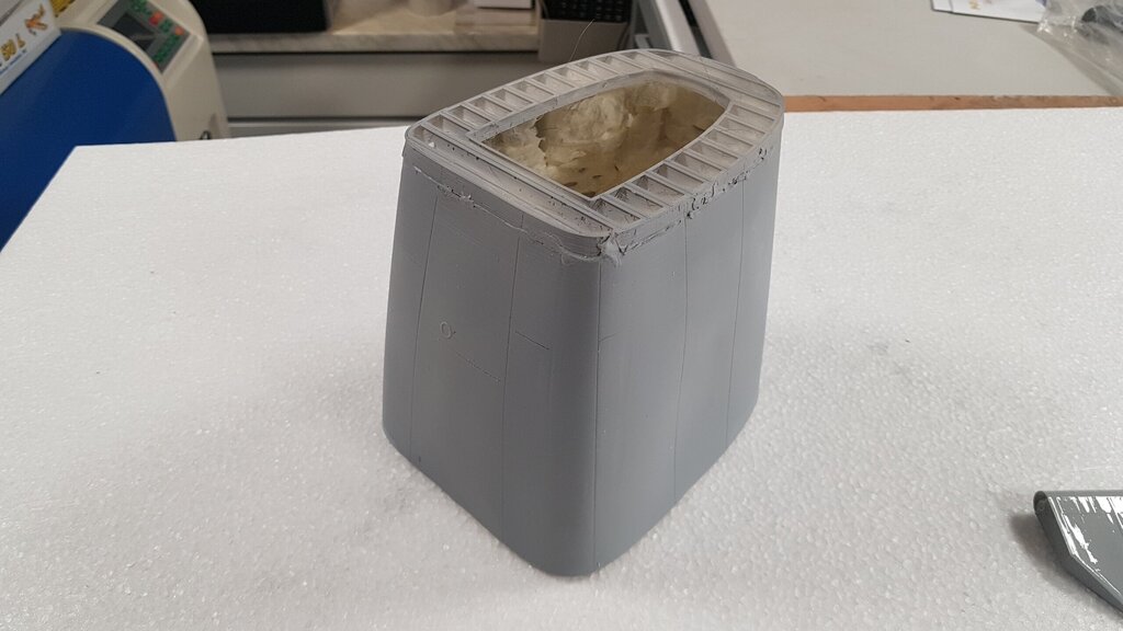

marek rokowski Opublikowano 10 Lutego 2022 Autor Udostępnij Opublikowano 10 Lutego 2022 ciąg dalszy experymentów:) do wąskich elementów można dawać 100% i jest ok powierzchnie wewnętrzne kadłuba - też spoko po opanowaniu nakłądania delikatną strugą stateczniki poziome... tutaj niestety pianka pokazała moc pęcherzyków:) następną próbkę wypełniłem w 2/3 - zobaczymy co wyjdzie;) przyrosty masy - conajmniej akceptowalne (przy sterach +25%masy) przy kadłubie wyszło więcej - ale to mea culpa - z dużo dałem:) w następnej próbce spróbuje pzrykleić po wewnętrzenje stronie profilu siatke szklaną do łączenia regipsów. Pianka powinna ją docisnąć i zespolić z wydrukiem... 2 Odnośnik do komentarza Udostępnij na innych stronach Więcej opcji udostępniania...

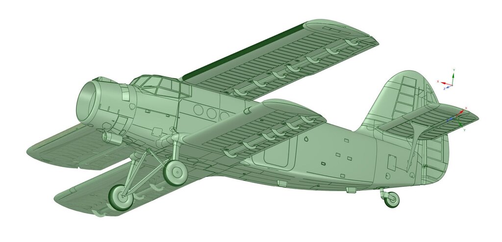

marek rokowski Opublikowano 12 Lutego 2022 Autor Udostępnij Opublikowano 12 Lutego 2022 rysowania ciąg dalszy Antoni dostał kola i podwozie macie może jakiś pomysł na silnik do niego? waga do lotu myślę że ok. 2,5kg śmigło planuję 13x6 https://www.banggood.com/1pc-or-4pcs-1360-13x6-Propeller-Blade-CW-for-RC-Airplane-Fixed-Wing-Spare-Part-p-1561649.html?rmmds=myorder 4 Odnośnik do komentarza Udostępnij na innych stronach Więcej opcji udostępniania...
japim Opublikowano 13 Lutego 2022 Udostępnij Opublikowano 13 Lutego 2022 Marku - nie ma opcji aby model wyszedl 2.5kg do lotu. Juz prędzej 4.5kg... https://www.3daeroventures.com/shop/superchipmunk Tu masz drukowanego Chipmunka za free. Rozmiar 1.6m. A Ty masz dwupłata w tym rozmiarze. W pdfie podany jest też przykładowy zestaw napędowy. Nos modelu jest ultra krótki- będzie problem ze środkiem ciężkości. Poza tym to wyglada super. 2 Odnośnik do komentarza Udostępnij na innych stronach Więcej opcji udostępniania...
marek rokowski Opublikowano 14 Lutego 2022 Autor Udostępnij Opublikowano 14 Lutego 2022 dzięki Przemku Staram się trochę inaczej konstruować tego Antka Ma być lekko;) Elementami nośnymi będzie węgiel a wzmacniającymi pianka dlatego wydruki mają pojedynczą ściankę:) więc celuję w MAX 3 kg... Chipmunk ma podwójne ścianki i jeszcze drukowaną kratownicę a i tak suma elementów drukowanych to 1,8kg tak czy siak - zobaczymy ogólnie fajna zabawa z samego projektowania:) i cieszy każdy dołożony detal:) Liczyłem że chłopaki z forum coś podpowiedzą co do napędu etc-a tu cisza... ? Odnośnik do komentarza Udostępnij na innych stronach Więcej opcji udostępniania...
japim Opublikowano 14 Lutego 2022 Udostępnij Opublikowano 14 Lutego 2022 Marku, Karas o rozpietosci 1.2m ważył do lotu 1.7kg a był robiony lekko - ze wzmocnieniami z węgla, ale miał podwozie, klapy, dolna gondole, owiewke silnika a i tak musialem sporo dowazac na dziobie. Sam zestaw napedowy na 6s z silnikiem 350W wazyl 550g. Tu potrzebujesz czegos o mocy ok 1kW. Nie ma opcji abys wyrobil sie w 2.5kg - ale trzymam kciuki. Czy masz juz wszystkie wzmocnienia zaprojektowane (wlacznie z mocowaniem rur w kadlubie, wiezary do podwozia, wregi silnikowe, mocowanie serw, kanaly na popychacze)? Mi wychodzi ze w stosunku do gołej bryły same wzmocnienia mogą dodać od 10 do 30% extra masy. Godzinę temu, marek rokowski napisał: Liczyłem że chłopaki z forum coś podpowiedzą co do napędu etc-a tu cisza... ? Ja naped do moich modeli dobieram w ecalc.ch Odnośnik do komentarza Udostępnij na innych stronach Więcej opcji udostępniania...

japim Opublikowano 14 Lutego 2022 Udostępnij Opublikowano 14 Lutego 2022 Na podstawie 12 modeli wychodzi mi ze w technologii PLA ciezko zejsc ponizej 68 g/dm2 (realnie jest ok 70) - chyba ze drukujesz z LW-PLA. Wieksze modele moga miec nawet wiecej. Na tej podstawie mozesz sobie policzyc ile realnie bedzie wazyl model do lotu. Jezeli dobrze licze to 1.6m daje skale 11.375 - co da ok 55.3 dm2 powierzchni. Przy 70g masz 3.8 kg o ile bedziesz bardzo delikatnie operowal wzocnieniami. Odnośnik do komentarza Udostępnij na innych stronach Więcej opcji udostępniania...

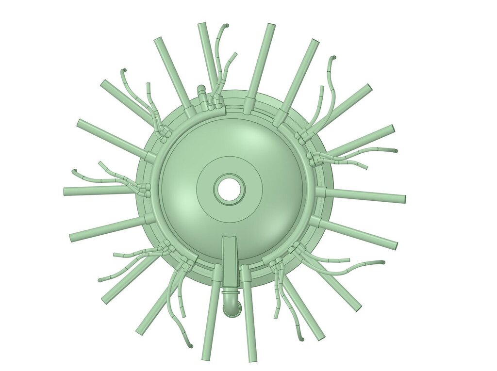

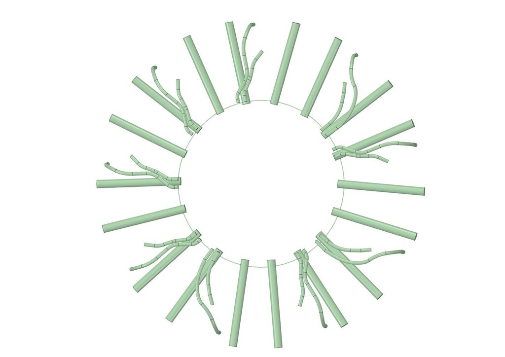

marek rokowski Opublikowano 14 Lutego 2022 Autor Udostępnij Opublikowano 14 Lutego 2022 Mały "apdejcik" - wschód słońca w mojej pracowni ... 1 Odnośnik do komentarza Udostępnij na innych stronach Więcej opcji udostępniania...
japim Opublikowano 14 Lutego 2022 Udostępnij Opublikowano 14 Lutego 2022 Fajne - ale jezeli nie planujesz tego drukowac z zywicy to chyba jednak lepiej sobie odpuscic. a) te wszystkie przewody i popychacze nie wydrukuja sie bez podpor w powietrzu, b) rozmiar bedzie raczej malutki c) lepiej zostawic otworki i przewody zrobic normalnie z przewodu a popychacze np z kawalka filamentu. Papier (czyli model 3D) przyjmie wszystko - nawet kulke w kulce - ale nie wszystko da się wydrukować w zadowalającej jakości. Odnośnik do komentarza Udostępnij na innych stronach Więcej opcji udostępniania...
marek rokowski Opublikowano 15 Lutego 2022 Autor Udostępnij Opublikowano 15 Lutego 2022 hehe - okablowanie i popychacze były w ramach treninigu popychacze to odcinki bowdena, a kabelki - drut miedziany fi1mm - w korpusie są porobione pod to gniazda 1 Odnośnik do komentarza Udostępnij na innych stronach Więcej opcji udostępniania...

POGO Opublikowano 16 Lutego 2022 Udostępnij Opublikowano 16 Lutego 2022 Hej Marku ... kibicuje ... niezła ta drukowanka ... Mam pewien pomysł co do wypełnienia pianką stateczników ( lub całego modelu ) Może spróbować wlać do środka wydrukowanych w wazie elementów klej , typu soudal lub hemolan . Ładnie go rozsmarować od wewnątrz pędzelkiem tudzież palcem i poczekać aż spuchnie (spieni się ) .... Taka wolna myśl ... Pozdrawiam Odnośnik do komentarza Udostępnij na innych stronach Więcej opcji udostępniania...

marek rokowski Opublikowano 16 Lutego 2022 Autor Udostępnij Opublikowano 16 Lutego 2022 Jerzy dzięki za podpowiedź- w końcu zamówiłem silnik Sergio - dzięki za uznanie;) z soudalem i chemolanem długo kiedyś walczyłem- nawet mieszając go wstępnie z wodą:) hehe pienił się nieźle -ale nieprzewidywalnie i niestety ciężko ? sam proces wypełniania już pianką chyba już opanowałem. Ale podzielę się techniką dopiero jak w pełni ją opanuję na wydrukach które się właśnie robią:) wg mnie wychodzi bajka: sztywno i bardzo lekko Odnośnik do komentarza Udostępnij na innych stronach Więcej opcji udostępniania...
