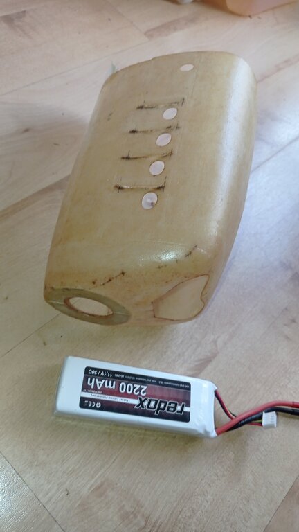

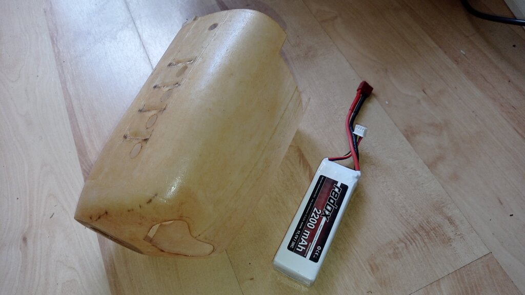

merlin71 Opublikowano 19 Stycznia 2023 Opublikowano 19 Stycznia 2023 Serwa spokojnie, z dużym nadmiarem, tak mi się wydaje. Trzeba by było policzyć, tak jak już pisałem. Na kierunek też takie hs-82 pewnie spokojnie by wystarczyło. Nie ma obciążenia w postaci kółka ogonowego, no bo płoza, a stery nie są duże. Napędy spokojnie zmieściły by się w gondolach: Takie foto poglądowe... Spokojnie zmieścisz silniki, regle i aku. Uniknął byś kolejnej komplikacji budowy, ciągania bardzo długich kabli ze skrzydła do kadłuba i strat prądu po długości kabli.
model Opublikowano 19 Stycznia 2023 Autor Opublikowano 19 Stycznia 2023 Co do tej wersji umieszczenia pakietów to spokojnie podejdzie nawet pakiet 4 s 3000mah miejsca jest sporo, trzeba jednak przeciągnąć kabelki między dwoma pakietami żeby je połączyć równolegle. Pakiet pakietowi nie równy i jeśli w jednym braknie prądu wcześniej no to wiadomo co się stanie, jeden silnik przestanie kręcić i krecik gotowy, a dzięki połaczeniu będzie jak gdyby jeden ,,zbiornik z paliwkiem" dla obu silników ?. Przypominam sobie że w relacji Mustanga pisałeś jak wyliczyć potrzebna siłę serw, muszę sprawdzić. Taki mały schemacik narysowałem. 1

mecenas Opublikowano 26 Stycznia 2023 Opublikowano 26 Stycznia 2023 Widzę że coś kombinujecie przy zasilaniu silników. Pakiet powinien być jeden ale mocniejszy zasilający równolegle obydwa reglery. Eliminuje to wszelkie niedogodności związane z nierówną pracą silników. Regle w gondolach, akumulator w nosie kałuba. Tak miałem u siebie. Serwa wg mnie są lekko przewymiarowane. Obecnie można kupić lekkie i mocne serwa, a wagę musisz oszczędzać. Choćby takie: https://pl.aliexpress.com/item/33056645847.html?spm=a2g0o.order_list.order_list_main.94.21ef1c24hsbQa1&gatewayAdapt=glo2pol https://pl.aliexpress.com/item/1005004262579851.html?spm=a2g0o.detail.1000014.24.5a2745166XJA47&gps-id=pcDetailBottomMoreOtherSeller&scm=1007.40050.281175.0&scm_id=1007.40050.281175.0&scm-url=1007.40050.281175.0&pvid=10eafcf5-44f7-4866-969b-06ca45d3d5a3&_t=gps-id:pcDetailBottomMoreOtherSeller,scm-url:1007.40050.281175.0,pvid:10eafcf5-44f7-4866-969b-06ca45d3d5a3,tpp_buckets:668%232846%238111%231996&pdp_ext_f={"sku_id"%3A"12000028560287333"%2C"sceneId"%3A"30050"}&pdp_npi=2%40dis!PLN!33.48!33.48!!!!!%40211b5e2216747248934653226e8363!12000028560287333!rec Aby nie było momentu skrętnego należy użyć śmigieł przeciwbieżnych kręcących się "na zewnątrz" od kadłuba.
model Opublikowano 26 Stycznia 2023 Autor Opublikowano 26 Stycznia 2023 1.Mocniejszy czyli większa pojemność czy wartość C? 2.Mogę połączyć oba takie same pakiety równolegle w jeden duży np 2x2500mah czyli 5000mah ? Czy będzie to 3czy 4 s i jaka pojemność to wyjdzie na samym końcu jak już wilk będzie stał na kołach. I będziemy znać wagę koncową. 3.Czyli stosując jeden duży pakiet mogę podłączyć regulatory kablem Y pod jeden kanał ? ( Będę mogł wtedy zrobić np. klapy na 2 serwach) 4.Jeśli serwa lekko przewymiarowane to oki, na niesiemy poprawkę, wezmę pod uwagę Twoje propozycje, jeśli chodzi o serwa z alliexpress to jestem też zadowolony z coron. 5. Czyli muszę zastosować śmigło prawe i lewe, skłon -1.5 wykłon na 0 stopni ? Ps. Dzięki za zainteresowanie
mecenas Opublikowano 26 Stycznia 2023 Opublikowano 26 Stycznia 2023 ad.1 jeśli chodzi o pojemność to zależy jak długo ma być w powietrzu, ważne jest C by wydolił prądowo przy zasilaniu 2 silników. ad.2. Celuj od razu w 4s - mniejsze prądy na reglerach i silnikach. Mogą być 2 akku spięte równolegle. ad 3. tak miałem u siebie. ad.4 ważne by były lekkie, walcz z wagą, zwłaszcza na ogonie. ad.5 zgadza się. Przy tych rozmiarach model powinien ważyć do lotu 2.5-3 kg.

Jerzy Markiton Opublikowano 27 Stycznia 2023 Opublikowano 27 Stycznia 2023 https://pl.aliexpress.com/item/1005003400910853.html?spm=a2g0o.order_list.order_list_main.38.68e91c24HkLojG&gatewayAdapt=glo2pol A takie coś ? Nie wiem ile masz miejsca pod maską. testowałem to na stole i ze śmigłem 13x5 na 4s (3000 mAh) bierze to 28A, na śmigle 11x7 - 22A. Regulatory dałbym na oddzielnych kanałach. Kilka modeli dwusilnikowych popełniłem i jeszcze nigdy (!) nie dostałem pełnej synchronizacji pracy mimo stosowania identycznych regulatorów, silników, śmigieł i 1 akumulatora. Mam i latam Wilkiem, też 1,2m ale tylko coś koło 1 kg. Z bardzo lekkim ogonem, bez kierunku a mimo to akumulator (3s 2300 Tattu) musiałem upychać maks. w nosie. W Wilku nos jest bardziej wysunięty niż gondole silników. Z punktu widzenia elektryka lepszym rozwiązaniem byłyby 2 akumulatory z jak najkrótszymi kablami prądowymi. Ale wtedy czeka Cię ołów do nosa. Mimo zasilania z 1 akumulatora jak będziesz latał do odcięcia - i tak 1 regulator odetnie szybciej....Albo alarm telemetrii albo latanie na stoper. Dawno temu, w Pradze była taka firma współpracująca z Jeti. Robili odbiorniki, moduły do nadajników i m. innymi mieli w ofercie taki elektroniczny kontroler do wyrównywania obrotów silników. Można to było nawet do spalin wykorzystywać. Czy jeszcze istnieje - nie wiem. Lata już o nich nie słyszałem. Teoretycznie - lepiej, jak silniki kręcą na zewnątrz. Praktycznie - nie ma większego znaczenia czy na zewnątrz, czy do wewnątrz. Jak będziesz wysoko - zdołasz wyłączyć napęd i wyprowadzić. Jak jesteś nisko - to nim do Twoich uszu dotrze, że 1 się wyłączył to już jesteś w ziemi ..... Corony 843 czy ESki - spokojnie wystarczą, z nadmiarem. Nawet SG 92 D byłyby wystarczające. Pozdrawiam i czekam na dalszy ciąg relacji - Jurek
model Opublikowano 28 Stycznia 2023 Autor Opublikowano 28 Stycznia 2023 Dziękuję bardzo za sugestię mam trochę czasu na przemyślenia ( jestem na etapie wycinania żeber) Co do długości kabli i umieszczenia baterii w kadłubie nie ukrywam że byłoby dużo wygodniej w obsłudze, co do ołowiu to nie jestem zwolennikiem tej metody,wolę kupić cięższą baterię ? Jeśli o silniki chodzi to celowałem raczej w dualsky 2820 800kv (540w) śmigło 12x6 pobór prądu przy max przepustnicy 40A ciąg 2395g.
