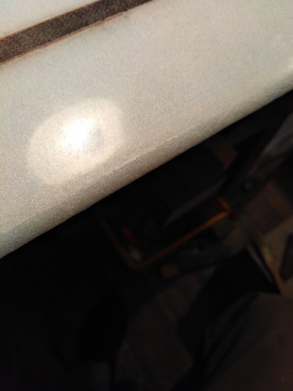

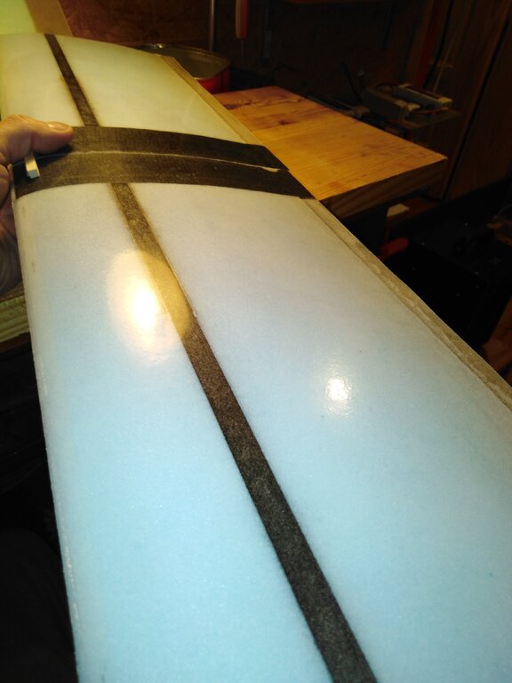

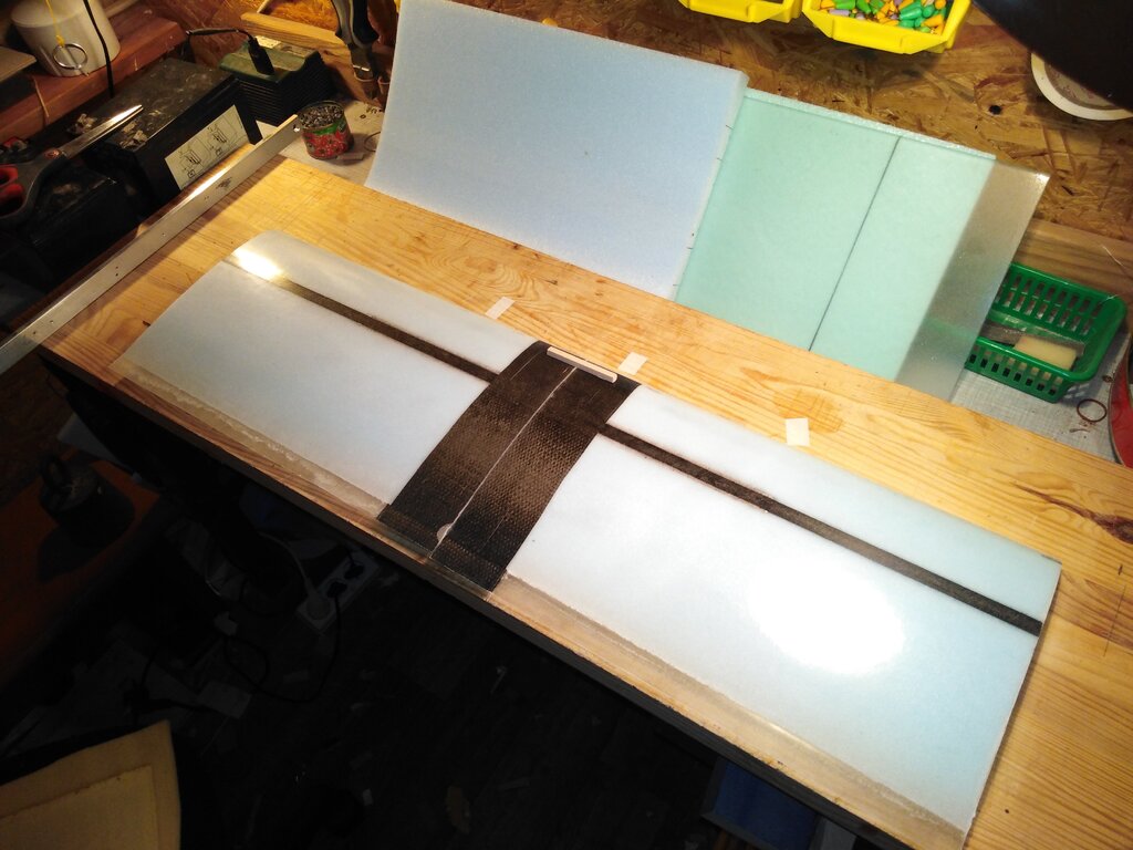

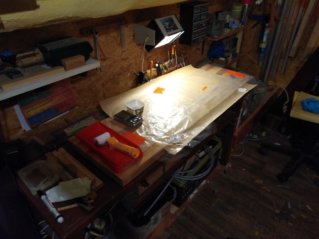

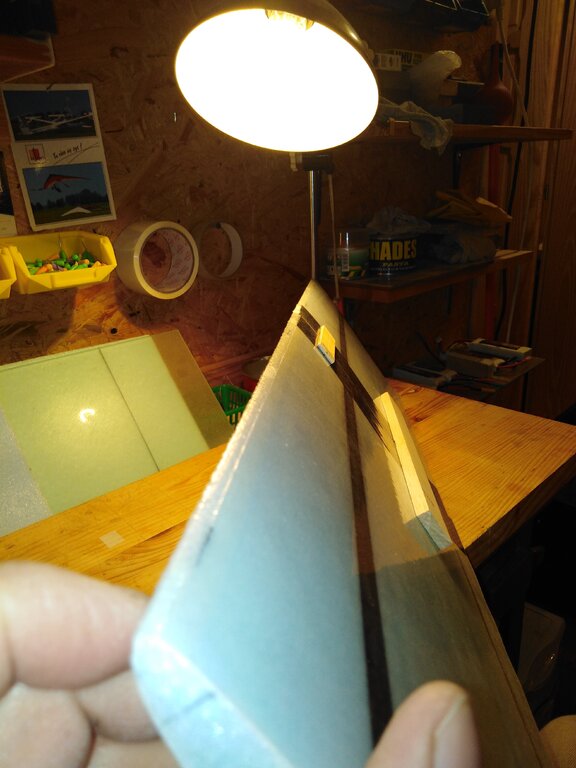

Ta odpowiedź cieszy się zainteresowaniem. Ares Opublikowano 9 Stycznia 2022 Autor Ta odpowiedź cieszy się zainteresowaniem. Udostępnij Opublikowano 9 Stycznia 2022 Witam,post pod postem ale co tam robota idzie więc piszę Centropłaty zalaminowane: wyszło dobrze ale nie obyło sie bez mankamentów. Może najpierw napiszę to co wyszło: A więc powierzchnia wyszła idealnie gładka, dźwigary nie wystają, spływ prosty i wystarczająco wytrzymały i ostry jak brzytwa. Wytrzymałość na zginanie i skręcanie mur-beton. Jeszcze nie ważyłem ale to jutro. Natomiast do poprawy jest natarcie ,niestety chyba bez szpachlowania żywicą z mikrobalonem i szlifowania się nie obejdzie. W jednym centropłacie przy składaniu mylarów lekko się przesunał jeden z mylarów i dodatkowo troche jest skaza. To nic ,początki są zawsze trudne a natarcie to słaby punkt tej technologii. Muszę pomyśleć i zrobić jakiś szablon do szlifowania aby to natarcie precyzyjnie obrobić.Na szczęście centropłat jest o obrysie prostokątnym więc powinno sie udać. Teraz kilka zdjęć z procesu laminowania a gotowe centropłaty wrzucę jutro bo zaraz wychodzę z domu na nocną zmianę i czasu juz brak. Kila zdjęć rdzenia przygotowanego do laminowania , mylary po woskowaniu , stanowisko pracy , całość w worku i na koniec moja skromna osoba przy pracy. Podciśnienie jakie uzyskałem to -0,7Bara. Można było więcej ale szkoda męczyć agregat. Myślę ,że to wystarczy. Proszę mojej relacji nie traktować jako poradnika: ja się uczę vb i z pewnością popełniam jeszcze sporo błędów Jeśli ktoś szuka porad to odsyłam do znakomitych relacji choćby Czarka , Marka lub Rafała B. w dziale HLG/DLG. 5 Odnośnik do komentarza Udostępnij na innych stronach Więcej opcji udostępniania...

Ares Opublikowano 9 Stycznia 2022 Autor Udostępnij Opublikowano 9 Stycznia 2022 2 godziny temu, young napisał: No no, szybko robisz , nieźle się za to zabrałeś. Jak oceniasz efekt ? Dziękuję. Efekt oceniam jako dobry. Ogólnie jest lepiej niż sobie to wyobrażałem ale jak wspomniałem nie podoba mi się krawędź natarcia. Jestem przyzwyczajony do szlifowania natarć z listewki pod szabloni wtedy jest idealnie a tutaj mam widoczne niedoróbki. Najgorzej że w jednym centropłacie przesunął się mylar i był trochę po skosie. Powiem tak: element wyprowadzę do właściwego kształtu, tak aby krawędź była właściwa ale muszę w kolejnych częściach skrzydła dopracować ten defekt. Narazie mam 2 centropłaty po 350mm a teraz mnie czekają uszy po 500mm zbieżne. Będzie troszkę trudniej. Piszę z pracy także zdjęć teraz nie wrzucę. Na dniach zrobię fotkę centropłatów to będzie widać jak wyszło. Gramatury tkanin zastosowałem mocno na wyrost: ale to centropłat i będzie łączony także postanowiłem zrobić solidniej Tkaniny są 1x 24g/m2, 1x48g/m2 po całości i dodatkowo"keson" 1x 24g/m2. Wiem że to dużo na uszach raczej będzie mniej aby się wyrobić z masą. Generalnie jak kiedyś pisał Marek płaty są podatne na wgniotki, wystarczy lekko przycisnąć palcem i już pod światło widać dołek. Ale za to powierzchnia jest idealnie błyszcząca i łatwo po wcześniejszym wlaminowaniu pod pokrycie zawiasu odciąć lotki i klapy co przy drewnianych płatach jest zawsze większym lub mniejszym problemem. Ogólnie to a propo podsumowania vb jest bardzo fajne do motoszybowców a do modeli f3k wręcz nie ma innej lepszej technologii jednak myślę że gdybym miał keson z tkaniny węglowej to z pewnością płat zyskałby na trwałości. Ale to dopiero w kolejnych skrzydłach. Zresztą mam Easy Glidera który lata już 15 lat sezon w sezon jako model to latania wszędzie, natarcie wygląda jak piła do cięcia drewna a model lata i łapie termikę? Tak więc nawet jak w Virgo lekko wgniecie się gdzie niegdzie natarcie to nie będzie tragedii. Zawsze można poprawić mikrobalonem przeszlifować i już ? 1 godzinę temu, Daniel1978 napisał: Naprawdę fajna budowa. Muszę kiedyś spróbować tą metodą. Jeszcze raz Powodzenia. Dzięki ?A ja życzę szybkiego powrotu do zdrowia i budowy Delfina. Odnośnik do komentarza Udostępnij na innych stronach Więcej opcji udostępniania...
Marek:D Opublikowano 10 Stycznia 2022 Udostępnij Opublikowano 10 Stycznia 2022 Przy mylarach pamiętaj, żeby przy natarciu lekko go cofnąć. Wtedy ładnie Ci się tam ułoży. Przy układaniu całości w worku polecam taśmę. Obkładasz mylarami rdzenie i mylary łączysz montażowo ze sobą taśmą. Zapobiega to przesuwaniu się mylarów przy przenoszeniu do wora i czasami wychodzą małe ruchy podczas zaciskania się worka. 1 Odnośnik do komentarza Udostępnij na innych stronach Więcej opcji udostępniania...

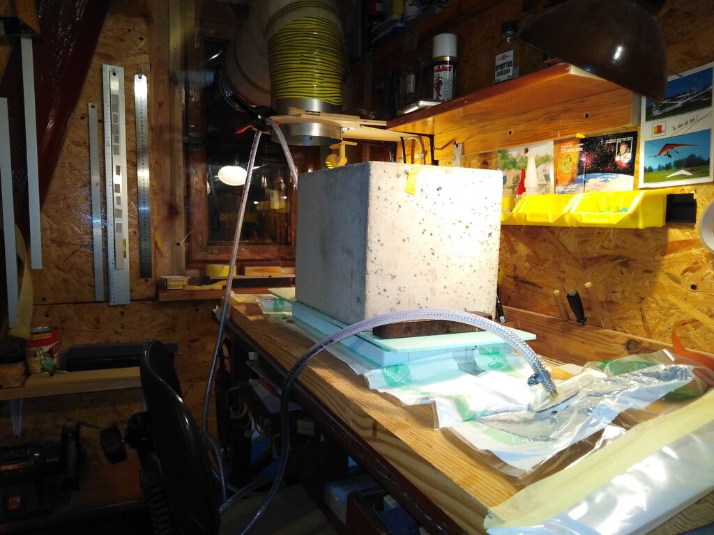

wojtek-a Opublikowano 10 Stycznia 2022 Udostępnij Opublikowano 10 Stycznia 2022 W jakim celu przygniotles Arek ten worek tym czyms wygladajacym jak pustak? Normalnie skrzydlo nie powinno sie wygiac laminujac w worku. ps: Osobiscie nie uzywam mylaru. Wiadomo, ze powierzchnia nie ta sama ale przynajmniej robota jest latwiejsza i nie ma zabawy z krawedzia natarcia. Zdarzalo mi sie laminowac folia rozciagliwa. Jeszcze lepiej i latwiej, bo rozne zaokraglenia i oblosci wychodza od razu bez potrzeby obrobki. Tylo wiadomo, ze kazde niedociagniecie powierzchni czy przejscie dzwigara jest widoczne czy wyczuwalne pod palcem. Odnośnik do komentarza Udostępnij na innych stronach Więcej opcji udostępniania...
Ares Opublikowano 10 Stycznia 2022 Autor Udostępnij Opublikowano 10 Stycznia 2022 12 godzin temu, Marek:D napisał: Przy mylarach pamiętaj, żeby przy natarciu lekko go cofnąć. Wtedy ładnie Ci się tam ułoży. Przy układaniu całości w worku polecam taśmę. Obkładasz mylarami rdzenie i mylary łączysz montażowo ze sobą taśmą. Marku dokładnie tak zrobiłem jak napisałeś natrcie było złapane taśmą w 3 miejscach i spływ podobnie, ale najwyraźnej musiałem w pośpiechu trochę po skosie przyłożyć dolny mylar i tak już poszło do worka. Generalnie uważam nawet ,że zbyt mocno cofnąłem mylary i teraz gdybym robił jeszcze raz to przysunąłbym je bliżej noska. Pompa jest sprawna i daje wystarczające podciśnienie , worek jest szczelny a mylary solidnie zukosowałem na natarciu więc myślę ,że wszystko by się docisneło. Druga sprawa to aby ręcznik sie nie przyklejał do noska włożyłem między ręcznik a mylary kawałki zwykłej folii . przez to tkanina na natarciu jest trochę taka jakby powstały lekkie zacieki od żywicy (może za słabo odsączyłem z żywicy natarcie?) To niestety defekt ale pocieszam się ,że do poprawy. A może znasz jakiś sposób jak skutecznie zabezpieczyć nosek przed przyklejeniem ręcznika papierowego? Jeśli znasz taki patent to podziel się proszę wiedzą. Będzie trochę szlifowania i polerowania ale trudno. Na zdjęciach widać szczegóły choć w naturze to natarcie wygląda lepiej. Bardzo się cieszę z gładkości powierzchni i z tego ,że w miejscu dźwigara nie ma dołków górek: jest idealnie ,pod palcem nic nie można wyczuć i pod światło też zero skazy. Spływ prosty i ostry , płaty odporne na zginanie i skręcanie : generalnie super.....tylko to natracie Na zdjęciach centropłaty są prowizorycznie połączone, bo docelowo na środku płata będzie łączone skrzydło a uszy będą przyklejone na stałe. Spływ jeszcze nie przycięty ( odejdzie około 8-10mm) stan surowy po wyjęciu z worka. 1 godzinę temu, wojtek-a napisał: W jakim celu przygniotles Arek ten worek tym czyms wygladajacym jak pustak? Normalnie skrzydlo nie powinno sie wygiac laminujac w worku. To obciążenie to jest odlany z betonu bloczek o masie około 20kg a obciążyłem płat w celu właśnie uniknięcia deformacji podczas laminowania. Być może nie jest to konieczne ale ja wolę mieć pewność ,że wszystko pozostanie proste i równe a obciążenie to gwarantuje a z pewnością nie zaszkodzi. Z tego co widziałem na filmikach Norberta Winglebsa należy obciążyć element : on używał starych akumulatorów. Zresztą przeliczając na 1dm2, obciążenie wywierane na płat wcale nie jest wbrew pozorom takie duże a mam gwarancję ,że płat się nie zdeformuje podczas żelowania żywicy a potem podczas wygrzewania ( pod tym pbciążeniem grzałem element 12 h w temp.40st.) 1 godzinę temu, wojtek-a napisał: Osobiscie nie uzywam mylaru. Wiadomo, ze powierzchnia nie ta sama ale przynajmniej robota jest latwiejsza i nie ma zabawy z krawedzia natarcia. Zdarzalo mi sie laminowac folia rozciagliwa. Jeszcze lepiej i latwiej, bo rozne zaokraglenia i oblosci wychodza od razu bez potrzeby obrobki. Chyba bym się nie odważył tak zrobić ale napisz coś więcej (jaka dokładnie folia jakie podciśnienie itp.) bo to ciekawe. Propo obciążenia Wojtku to wrzucam filmik na którym m.in. się wzorowałem (pod koniec widać ,że rdzeń w worku jest obciążany akumulatorami) 2 Odnośnik do komentarza Udostępnij na innych stronach Więcej opcji udostępniania...

Ares Opublikowano 10 Stycznia 2022 Autor Udostępnij Opublikowano 10 Stycznia 2022 5 minut temu, young napisał: W moim subiektywnym odczuciu spływ jest ważniejszy jak dąży do ideału czyli tak myślę że im cieńszy i gładszy tym lepiej, bardziej niż natarcie. Mariuszu ,masz rację jeśli chodzi o spływ ale jeśli chodzi o natarcie pozwól ,że wdam sie z Toba w polemikę. W profilach laminarnych stosowanych w modelach szybowców krawdź natarcia i w w ogóle odwzorowanie profilu w przedniej części jest bardzo ważne, przez byle jaki nosek można zepsuć skrzydło. Więc warto sie przyłożyć do wykonania krawędzi natarcia. Ale jak słusznie napisałeś krawędź spływu powinna być najcieńsza jak to tylko możliwe ( tutaj bardziej ogranicza konstruktora technologia i praktyczna ekspoatacja tj. odporność na uszkodzenia cieniutkich spływów) no i gładkość powierzchni to również kluczowy parametr. Przy ręcznym wykonaniu bardzo trudno ustrzec się drobnych niedoskonałości kształtu ale trzeba maksymalnie jak to tylko możliwe dążyć do jak najlepszego odwzorowania profilu: to procentuje. Nigdy tego nie sprawdzałem ale myślę ,że schrzaniony profil laminarny będzie miał osiągi jak zwykły prosty profil i potem jest model z super profilem , oczekujemy po nim cudów a lata jak piankowy Easy Glider . Takie jest moje zdanie . Pozdrawiam. Odnośnik do komentarza Udostępnij na innych stronach Więcej opcji udostępniania...

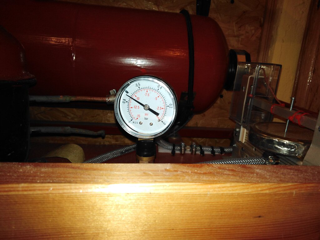

mar_io Opublikowano 10 Stycznia 2022 Udostępnij Opublikowano 10 Stycznia 2022 Zapytam trochę poza tematem, robiłeś sam pompę próżniową czy może kupiłeś? Ewentualnie na czym się opierałeś jeśli sam robiłeś? Brakuje mi trochę tego urządzenia u siebie i zastanawiam się żeby nie zrobić jakiejś małej kompaktowej. Odnośnik do komentarza Udostępnij na innych stronach Więcej opcji udostępniania...
wojtek-a Opublikowano 10 Stycznia 2022 Udostępnij Opublikowano 10 Stycznia 2022 47 minut temu, Ares napisał: Chyba bym się nie odważył tak zrobić ale napisz coś więcej (jaka dokładnie folia jakie podciśnienie itp.) bo to ciekawe. Kupowalem rekawy foliowe w EMC Vega albo w Holandii. Znalazlem tam jakis sklep z kompzytami. Teraz moje skrzydelka zalaminowuje w workach z folii tzw. ogrodowej, niezbyt grubej. Metoda jest taka, ze wycinam z folii obrysy skrzydel z naddatkiem ze 2,3 cm. na tym laminuje tkanine, tyle i takie gramatury jakie mi trzeba. Klade na tym rdzen nakrywam takim samym kawalkiem zalaminowanej folii. Wsuwam to wszystko delikatnie do wiekszego wora i wlaczam pompe. -0.4 do -0.6 bar w zaleznosci od materialu, wielkosci itp. Jesli platy nie maja scieniowanej koncowki skrzydla, np przy laczeniu z kadlubem, wklejam wczesniej zebro, zeby sciskajacy sie worek nie "zaokraglil" rdzenia. Wiadomo, ze jakosc powierzchni je jest idealna, bo sama folia nie jest gladka, jakby sie na pierwszy rzut oka wydawalo. No i jak pisalem, wszelkie dolki, wgniecenia, defekty powierzchni rdzenia troche widac. ps: twoje skrzydla wygladaja super! Odnośnik do komentarza Udostępnij na innych stronach Więcej opcji udostępniania...
