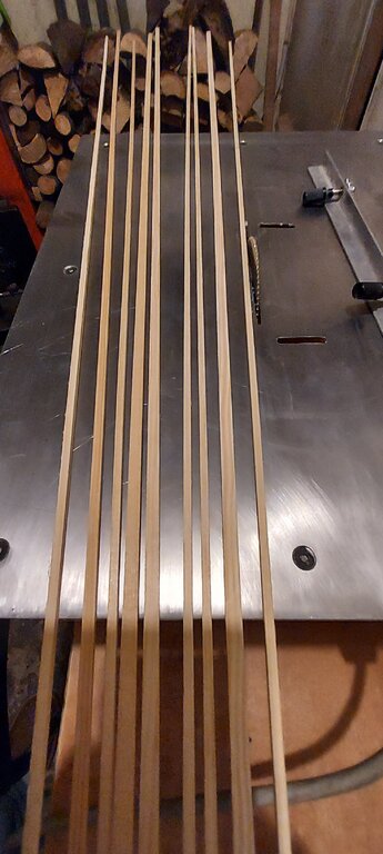

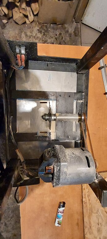

Grzesiek Opublikowano 3 Listopada 2021 Opublikowano 3 Listopada 2021 Przy odrobinie wprawy każdego modelarz można samemu wykonać taką pile.A za cene proxona nawe 5.Oto moja: Silnik z kosiarki 1000W za 20zl na złomie. Troche profili 20x20 Pasek od owerloka Koła pasowe i walek pily wytoczyłem sam. Piła fi 80mm Zobacz ofertę: https://allegro.pl/oferta/pila-tarczowa-do-drewna-80x0-9x10-90z-pilana-nv-8962472468 Blat blacha 2mm kwasiak. Bez problemu tnę balse sklejke 12mm ,beleczki bukowe 12x12mm listewki sosnowe.Najmniejsze jakie moge uciąć to 1,5x1,5mm.
