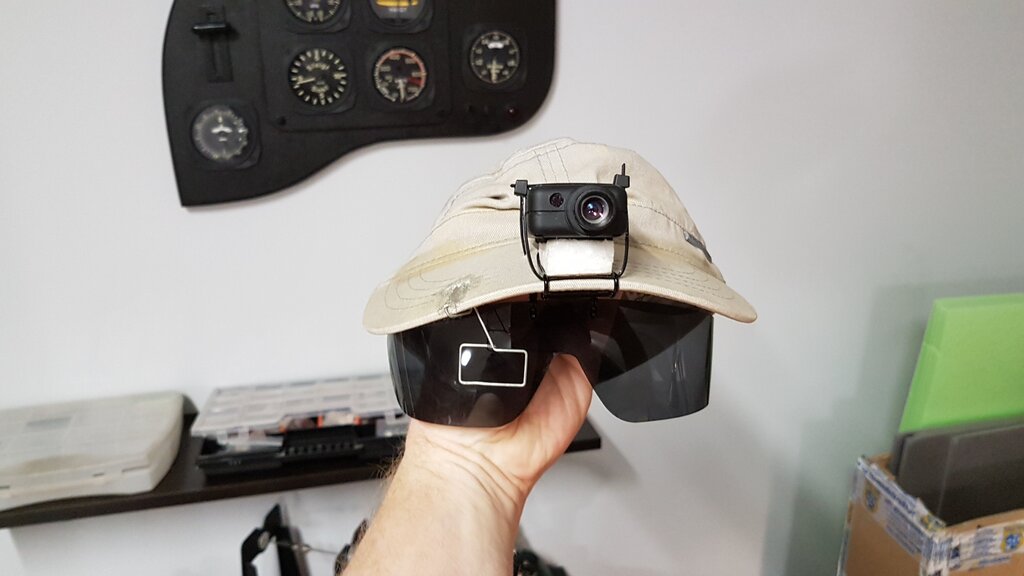

czarobest Opublikowano 8 Stycznia 2022 Opublikowano 8 Stycznia 2022 Rozumiem, że GoPro w grę nie wchodzi? Ja korzystam z czegoś takiego i GoPro 8. Także możesz się na tym mocowaniu wzorować, z tym że sama kamerka nie może być zbyt ciężka, bo wtedy zrobi się to niewygodne. Czemu polecam GoPro? Bo tak jak wyżej Michał napisał, tańsze kamerki nie mają cech, które przewyższałyby telefony. GoPro nagrywa naprawdę ładnie i dzięki sporej rozdzielczości można sobie ładnie model wykadrować - a to jest ważne, kiedy nagrywa się samodzielnie, bo nie mamy operatora, który może przybliżyć. Do tego różne ustawienia kąta, od bardzo szerokich, które nie pozwolą praktycznie na stracenie modelu z pola widzenia, do trochę węższych, na których model jest bliżej, ale trzeba bardziej operować głową . Są jednak wady, jak większość normalnych kamer z małym sensorem jakość obrazu pogarsza się wraz z robieniem się ciemniej - więc GoPro (przynajmniej 8 ) nagrywa przepięknie w dzień, ale w nocy już gorzej. Do tego nie ma zoomu optycznego, ale taka natura kamer sportowych i jeśli nie masz operatora, to i tak nie do wykorzystania. Więc jeśli wymyślisz jeszcze jakieś zastosowania takiej kamery, np. wakacje itp. To zdecydowanie polecam . Przykładowy mój film, model mały a po przybliżeniu wygląda to chyba dosyć dobrze - przynajmniej coś widać . A tu przykładowa klatka z surowego video (YouTube niestety wprowadza kompresję) z tym, że nie w pełnej rozdzielczości, bo nagranie to było 2.7k 60 kl/s. Ehh, tylko spojrzałem po napisaniu tego na ceny i dałem za tę kamerkę 2 lata temu sporo mniej niż teraz sobie liczą... Ale niech już zostanie, może się komuś przyda. Godzinę temu, Atomizer napisał: Kamera? Po co kupować kamerkę? Już lepiej nagrywać telefonem, który ma się za 1zł w abonamencie. To tak na przykład. Problem tylko z zamocowaniem na głowie, trzeba specjalnego uchwytu, który można zrobić samemu. Jakość nagrań obecnych telefonów, które nie są kamerami jest o wiele lepsza niż samych kamer, które są do tego między innymi produkowane. Mam tu na myśli kamery w przedziale cenowym 100-500zł, czyli budżetowej. Telefon który prawie każdy człowiek ma robi lepszej jakości nagrania. Czyli się za niego płaci i wcale za złotówkę nie jest, ale to tak nawiasem . Gdybyś nie napisał, że to tyczy się kamery budżetowej to bym się kłócił, ale tak w sumie się zgodzę . Telefony są fajne, ale jak oczekuje się czegoś więcej, to widać ogromną różnicę pomiędzy nimi, a normalnymi kamerami, czy aparatami w kwestii zdjęć - przynajmniej moim zdaniem.

AKocjan Opublikowano 12 Stycznia 2022 Opublikowano 12 Stycznia 2022 @sbogdan1 Dziękuję w imieniu mojego taty :D. Kamerę dodatkowo wyposażyliśmy w celownik kolimatorowy - dzięki niemu znacznie łatwiej utrzymać model w kadrze (nic nie przysłania / ogranicza pola widzenia, a podziałka celownika ogniskuje się na nieskończoności - patrząc bezpośrednio na model widać ją elegancko).

AKocjan Opublikowano 13 Stycznia 2022 Opublikowano 13 Stycznia 2022 solidny kask + porządna kamera sprzężona z celownikiem. Wyglądałoby to komicznie ale może dałoby się coś sfilmować w dobrej jakości . Człowiek ma dość ciężką głowę, więc dodatkowe 600-700 gram nie powinno stanowić problemu.
