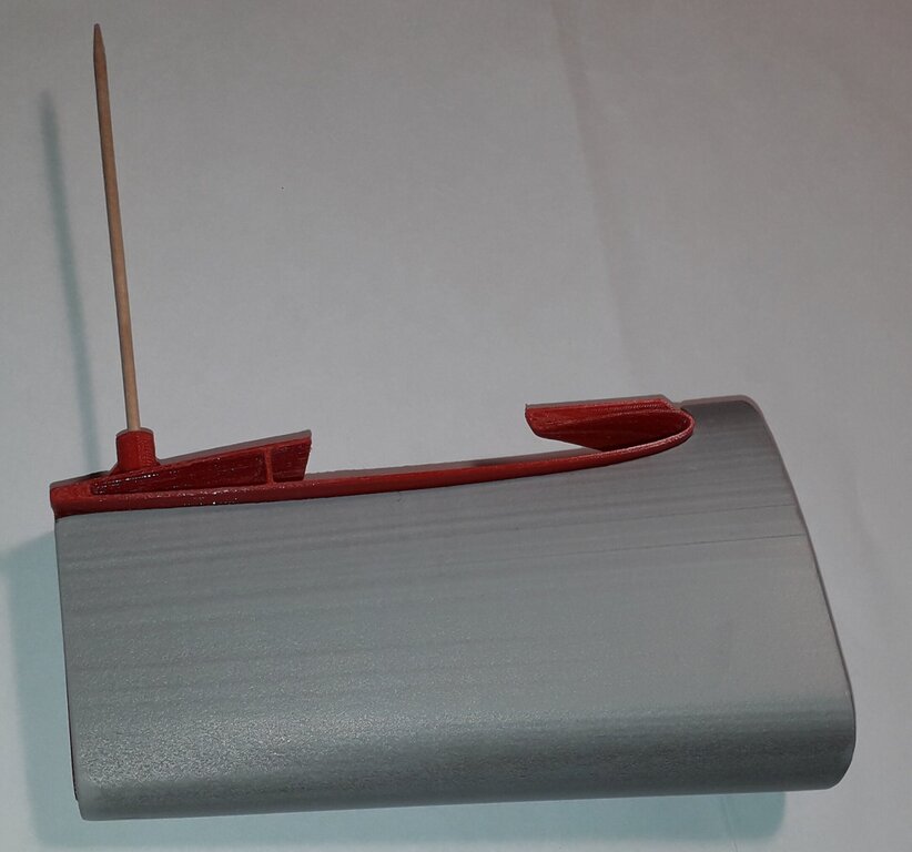

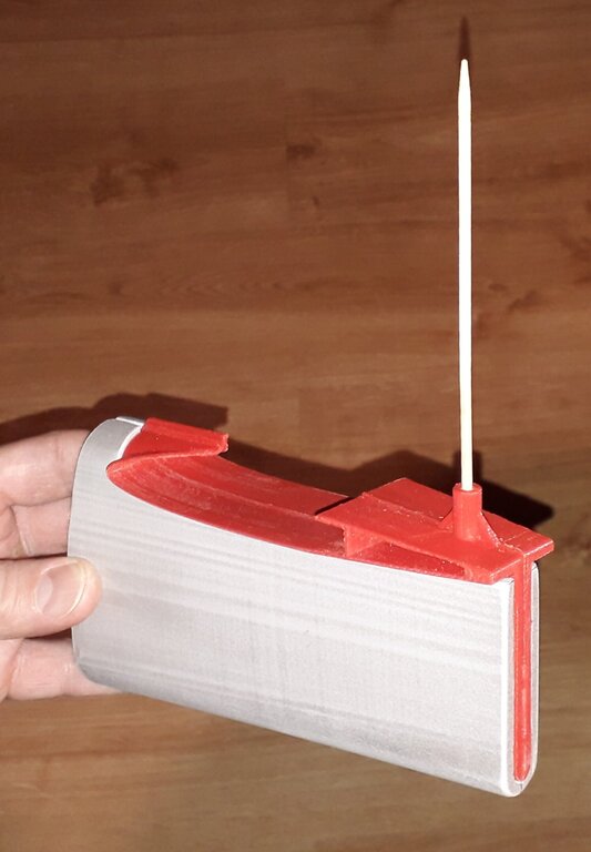

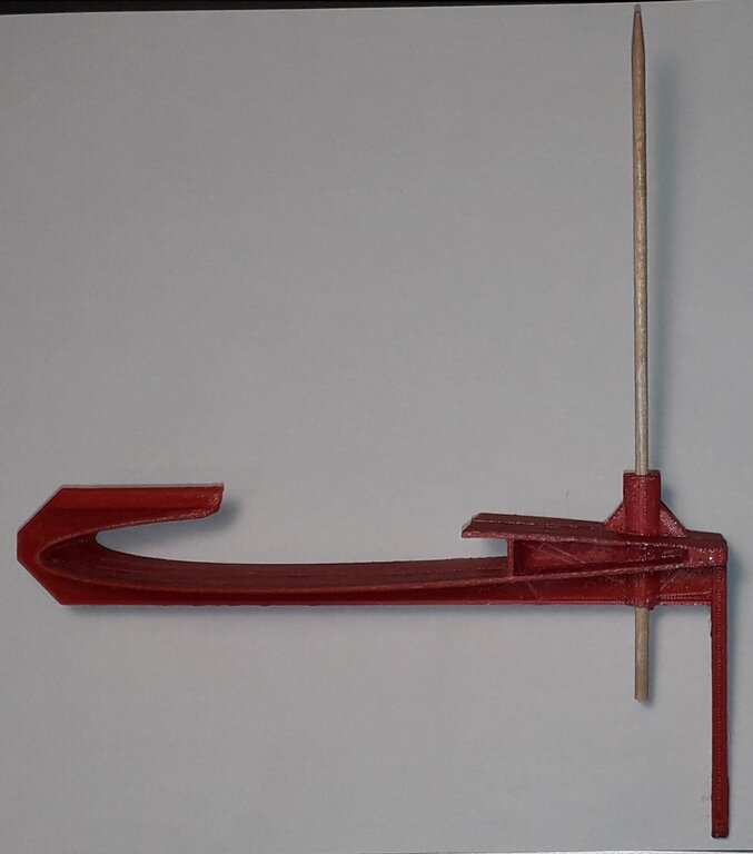

Stearman Opublikowano 18 Stycznia 2022 Autor Opublikowano 18 Stycznia 2022 Dalsze prace nad usterzeniem... Wykonałem gniazdo na obsadę stateczników w ogonowej części kadłuba i przymierzyłem.... pasuje jak ulał Wkleję ją później w to miejsce już z zamontowanym usterzeniem. Sama obsada...

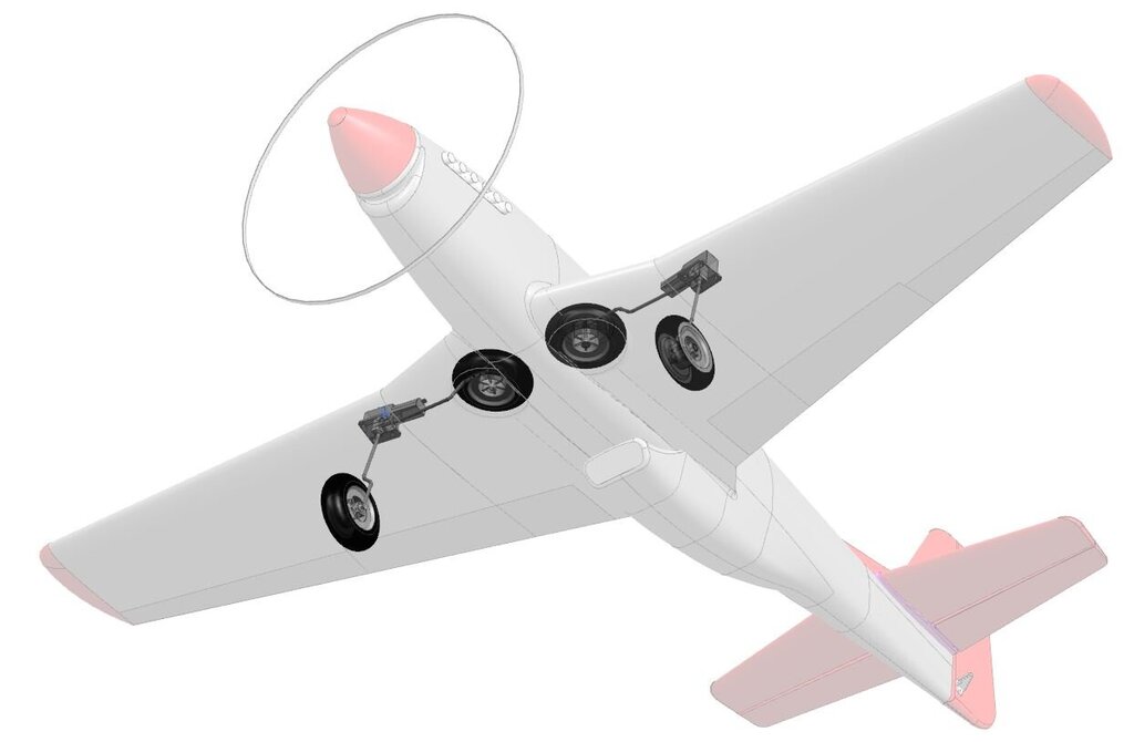

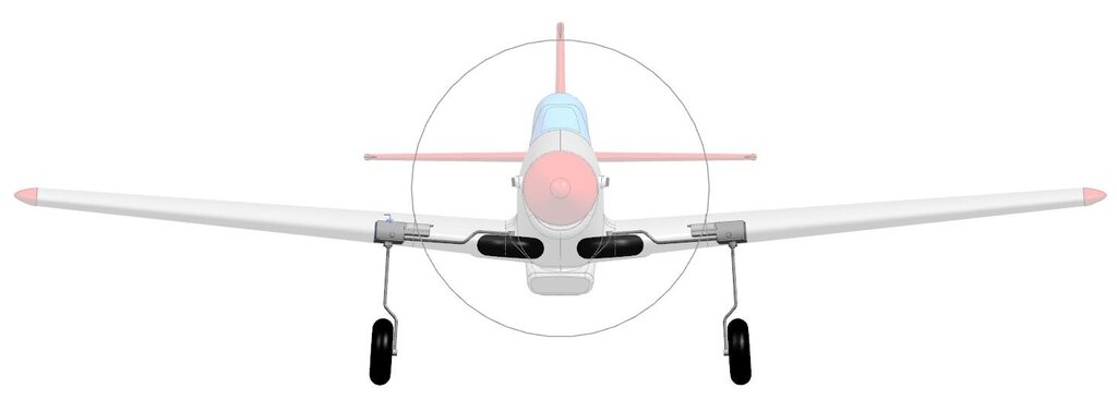

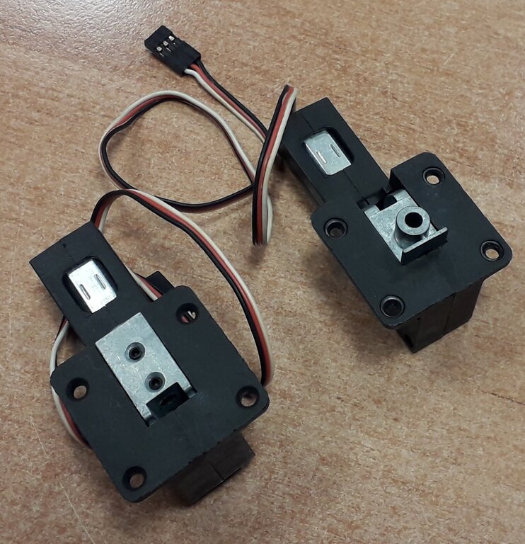

Stearman Opublikowano 19 Stycznia 2022 Autor Opublikowano 19 Stycznia 2022 Przyszły siłowniki chowanego podwozia... prosto z Chin po 3 miesiącach.... Ciężkie, ale powinny pasować.... Sporo jeszcze projektowania....
RobRoy Opublikowano 19 Stycznia 2022 Opublikowano 19 Stycznia 2022 Co to znaczy - ciężkie, to pojęcie względne ? . Możesz pokazać foto i zważyć.Stosuje podobne mechanizmy w innych urządzeniach.
Stearman Opublikowano 19 Stycznia 2022 Autor Opublikowano 19 Stycznia 2022 Dwa siłowniki, po 48g każdy... ale chyba to standard.
model Opublikowano 19 Stycznia 2022 Opublikowano 19 Stycznia 2022 Raczej tak, muszę sobie tez takie sprawić, na wymianie w razie gdyby? u mnie ,,pazurki" są plastikowe. Co do samych mechanizmów podwozia to będziesz musiał rozkręcić i delikatnie podszlifowac jedną stronę żeby podwozie otwierało się na jakieś 85 stopni, no chyba że wolisz bardziej rozkraczone golenie po otwarciu ?
Jerzy Markiton Opublikowano 19 Stycznia 2022 Opublikowano 19 Stycznia 2022 A może dać podkładkę pod wyłącznik krańcowy ? Nie byłoby prościej ? - Jurek
model Opublikowano 20 Stycznia 2022 Opublikowano 20 Stycznia 2022 Każdy sposób dozwolony ? ja u siebie akurat zrobiłem tak jak podpatrzyłem na YouTube kiedyś tam.
Stearman Opublikowano 20 Stycznia 2022 Autor Opublikowano 20 Stycznia 2022 U mnie siłowniki otwierają się na 90 stopni i takie mi pasują bez przeróbek. Po pełnym otwarciu golenie są rozchylone nieznacznie.

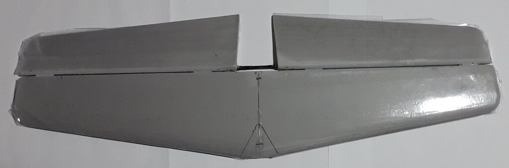

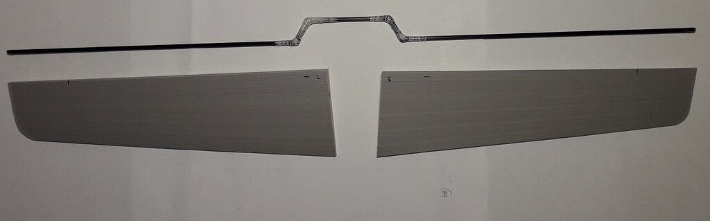

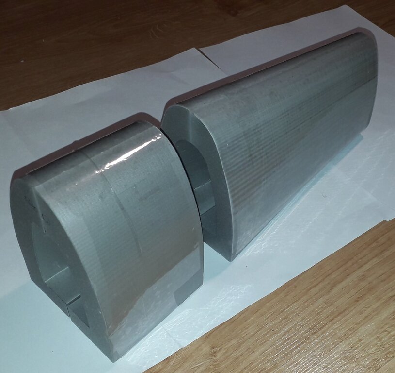

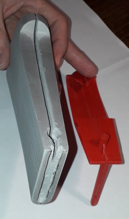

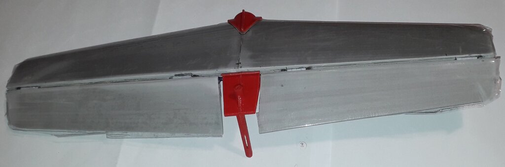

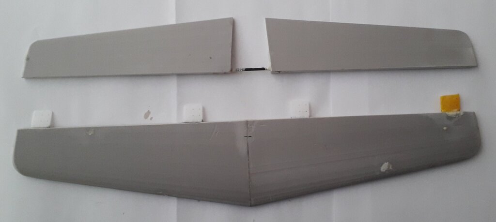

Stearman Opublikowano 24 Stycznia 2022 Autor Opublikowano 24 Stycznia 2022 Prace nad usterzeniem posuwają się powoli. Dwie połówki steru wysokości musiałem usztywnić i połączyć jakimś łącznikiem. Wybrałem rozwiązanie łamiąc rurkę węglową fi3x1 i wzmacniając ją cyjakiem. Jednocześnie będzie to wzmocnienie i łącznik. Po wklejeniu wzmocnienia wyszło całkiem sztywne. Jeszcze tylko zawiasy.... I usterzenie gotowe.... Przyznam, że z braku wprawy płaty doznały kilku wgnieceń... Czy macie jakiś patent na wgniecenia w styrodurze, jakąś "szpachlę" do wykończenia powierzchni przed pokryciem? Normalnie zalewam taki otwór/wgniecenie Soudalem 66, ale on jest o wiele twardszy niż xps i ciężko się obrabia i marnie sprawdza się jako "szpachla" W wolnej chwili wyciąłem kolejne dwa segmenty kadłuba.... Trochę je podszlifuję i gotowe.. W jednym będzie tylna goleń podwozia, ale musze ją jeszcze zaprojektować. Planuję stałą, niechowaną goleń tylną ze skrętem przez bowden od serwa kierunku. 1

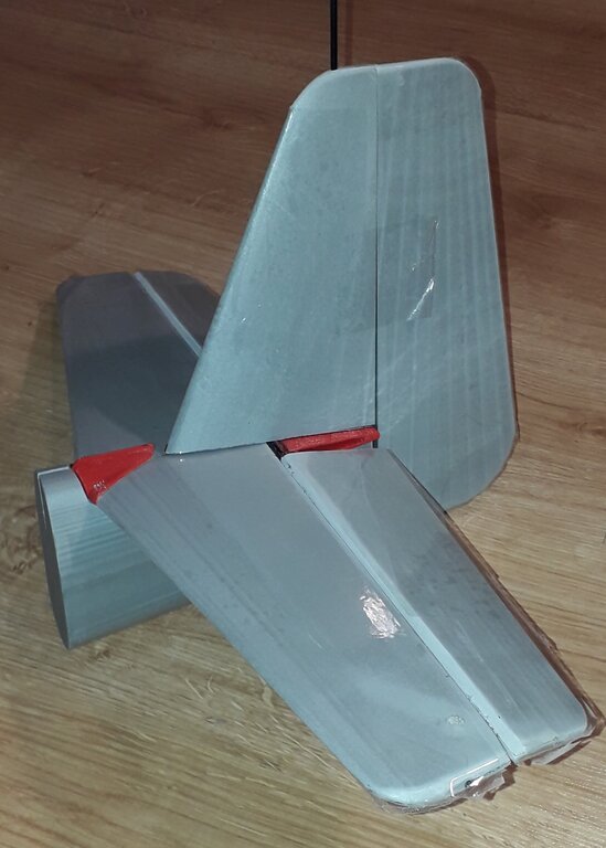

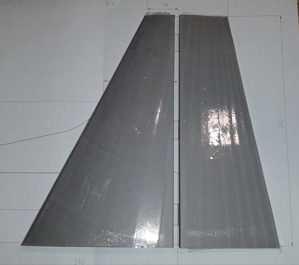

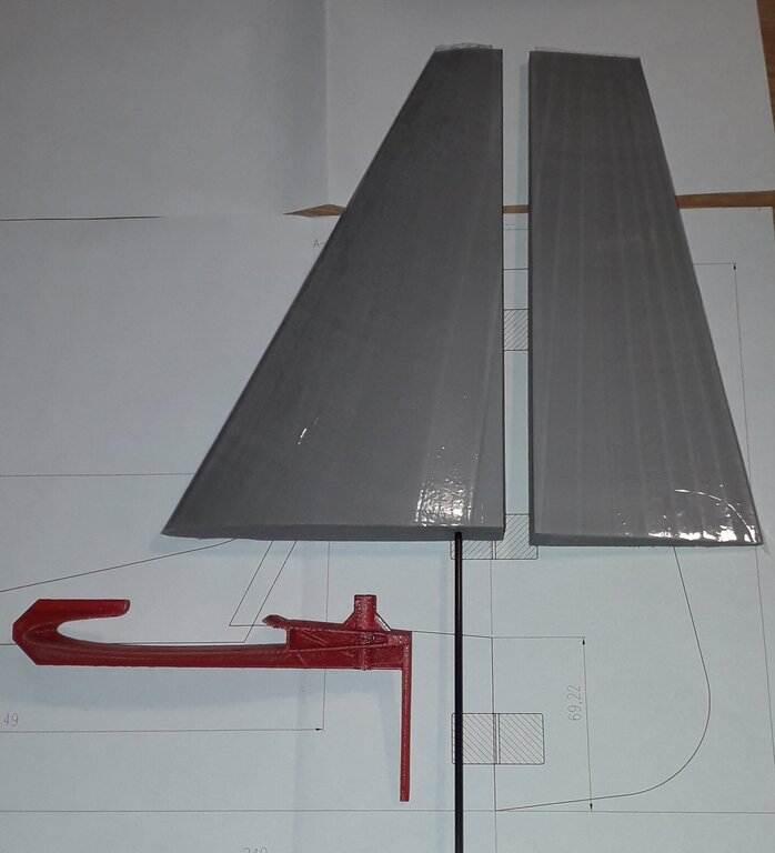

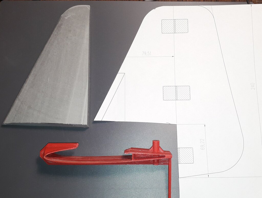

Stearman Opublikowano 26 Stycznia 2022 Autor Opublikowano 26 Stycznia 2022 Kolejny dzień walki z usterzeniem. Czas na ster kierunku. W pierwszej kolejności rozciąłem przygotówkę i oddzieliłem statecznik od steru kierunku.... Dopasowałem kształt do usterzenia poziomego i usztywnienia statecznika pionowego. Tak to będzie wyglądało... wszystko trzeba skleić i usterzenie gotowe. Nadal nie wiem czy folia i malowanie, czy odwrotnie malowanie i oklejanie taśmą pakową?
sp350D Opublikowano 26 Stycznia 2022 Opublikowano 26 Stycznia 2022 Zerknij na folię w Na Polskim Niebie, prawie nic nie waży, a na piankę byłaby O.K.
robertus Opublikowano 26 Stycznia 2022 Opublikowano 26 Stycznia 2022 Powiększasz stateczniki, czy tak wg skali robisz?
Stearman Opublikowano 26 Stycznia 2022 Autor Opublikowano 26 Stycznia 2022 39 minutes ago, sp350D said: Zerknij na folię w Na Polskim Niebie, prawie nic nie waży, a na piankę byłaby O.K. Mam taką przeźroczystą... tylko czy malować piankę spałem i potem obłożyć folią czy pierw folia A potem farba? 30 minutes ago, robertus said: Powiększasz stateczniki, czy tak wg skali robisz? Tak wg skali mi wyszły.
sp350D Opublikowano 26 Stycznia 2022 Opublikowano 26 Stycznia 2022 Okleiłem płat szybowca z elaporu po renowacji i wyszło fajnie. Ja bym malował przed oklejaniem. Do styroduru będzie potrzebna farba "styro". Paski z taśmy klejącej, jakoś mi się nie podobają... Sprawdź w CGcalc jaki wychodzi współczynnik stateczności. Będzie można coś powiedzieć czy łatwo się będzie pilotował. Pozdrawiam
