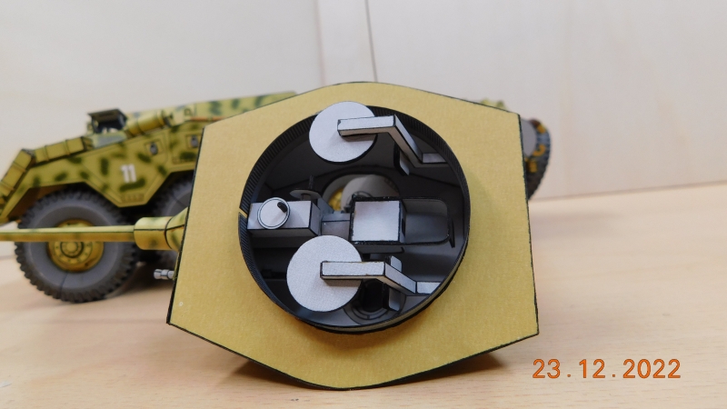

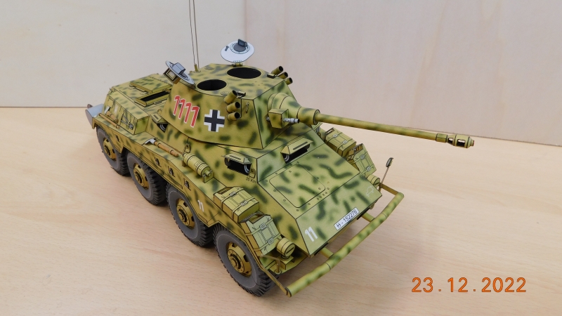

ahaweto Opublikowano 23 Grudnia 2022 Autor Opublikowano 23 Grudnia 2022 Wszystkie uwagi są cenne. Obejrzałem filmy które zamieścił kol. Maciej. Klejów BCG nie stosowałem, ostatni model skleiłem ok. 10 lat temu i bazowałem na metodzie którą sobie wypracowałem. Może kiedyś popróbuję stosowania innych klejów. SdKfz 234/2 Puma Wydawnictwo "Modelik" skala 1:25 Pojazd ciekawy ze względu na to że posiadał dwie kierownice. Wycofując się z pola walki nie musiał zawracać jedynie kierowca przesiadał się i już kierował pojazdem jadąc do tyłu. Model wykonany z uproszczonym przedziałem bojowym. cdn... 3 1
Maciej.j Opublikowano 23 Grudnia 2022 Opublikowano 23 Grudnia 2022 39 minut temu, ahaweto napisał: SdKfz 234/2 Puma Wydawnictwo "Modelik" skala 1:25 Pojazd ciekawy ze względu na to że posiadał dwie kierownice. Wycofując się z pola walki nie musiał zawracać jedynie kierowca przesiadał się i już kierował pojazdem jadąc do tyłu. Model wykonany z uproszczonym przedziałem bojowym. patrzę dokładnie na te modele i.....krawędzie są czarne.....Nie lepiej dobrać retusz do danego koloru elementu?przykład z innego forum 39 minut temu, ahaweto napisał:

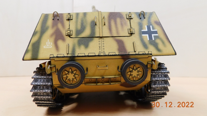

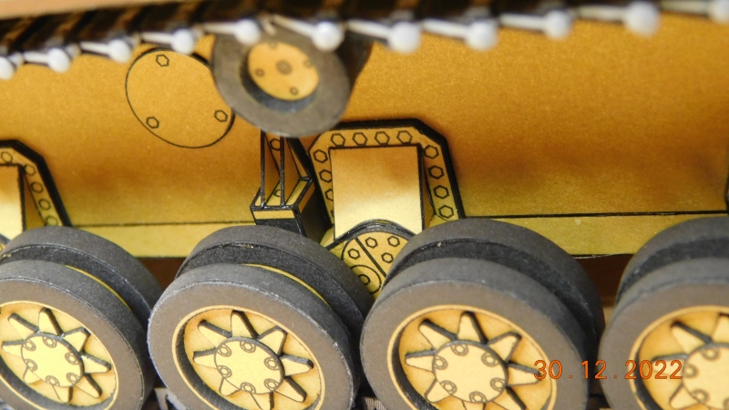

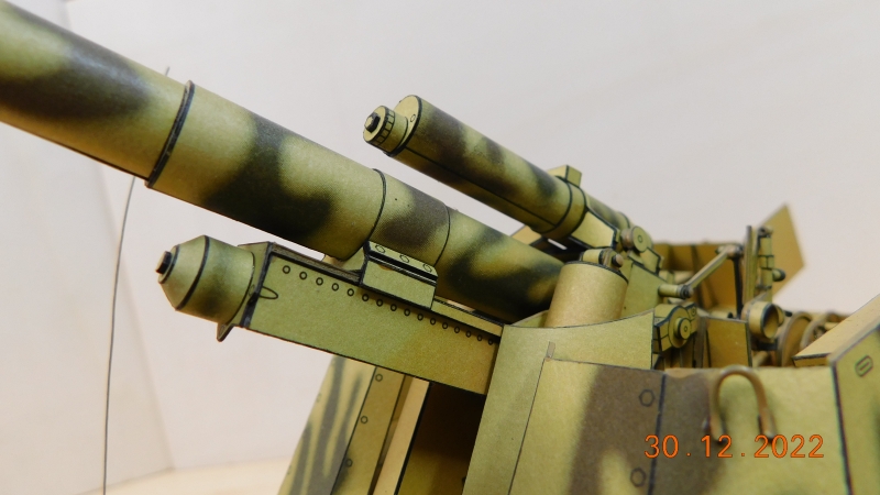

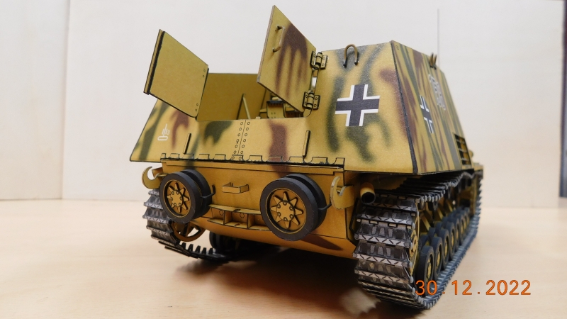

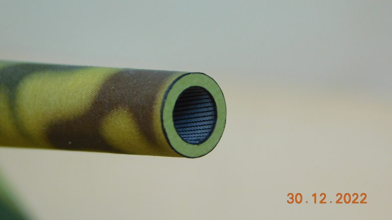

Ta odpowiedź cieszy się zainteresowaniem. ahaweto Opublikowano 30 Grudnia 2022 Autor Ta odpowiedź cieszy się zainteresowaniem. Opublikowano 30 Grudnia 2022 Maciej, oczywiście że lepiej. Tę kwestię opisałem w jednym z postów na pierwszej stronie tego tematu. "Jak pojechałem na pierwszy konkurs okazało się że mimo iż model był sklejony dobrze i czysto to malowane tuszem kreślarskim krawędzie nie są zgodne z regulaminem. Model tracił dużo punktów i szanse na medalową pozycję. Wg. regulaminu krawędzie muszą byś malowane kolorem takim jak dana część. Przy modelu wojskowym malowanym jednolicie jest to proste a le już model z kamuflażem wielokolorowym wymaga stosowania kilku kolorów. Do tego celu używałem szkolnych farbek wodnych, farb Pactra,Valejo rozrzedzanych 95% spirytusem. Wiem że szkoda ? ale efekt był bardzo dobry ? i wtedy moje modele zaczęły trafiać na podium. Sposób ten wyczytałem na forach kartoniarzy. W przyszłości zademonstruję te modele." Czernienie krawędzi zacząłem robić w latach 70 ub. w. Sam na to wpadłem, nawet nie pamiętam jak to się stało. Ale musisz przyznać że wygląda to dużo lepiej niż zostawienie białych krawędzi. Od razu nasuwa mi się skojarzenie z kobiecymi oczami ? SdKfz 165 Hummel Wydawnictwo "Modelik" skala 1:25 Model wykonany z przedziałem kierowcy i przedziałem bojowym oraz gąsienicami z pojedynczych ogniw. Niektóre krawędzie zostały później częściowo pomalowane w kolorze części. Jako ciekawostkę dodam że był to pierwszy model tego pojazdu wykonany z tego wydawnictwa. Wydawca mimo że model miał czarne krawędzie, poza konkursem (w Goleniowie) ad hoc ufundował mi "nagrodę pocieszenia" a zdjęcie modelu znajduje się na stronie startowej tego wydawnictwa, oraz na ostatniej stronie następnych wydawanych wycinanek jako reklama. Wbiło mnie to w dumę ? szczególnie że był to pierwszy konkurs w którym wystartowałem ? 4 1

koriolan2 Opublikowano 31 Grudnia 2022 Opublikowano 31 Grudnia 2022 Gratuluję wspaniałego wykonania i dbałości o szczegóły. Nawet lufa gwintowana co pierwszy raz widzę.Pozdrawiam. Szczęśliwego Nowego Roku. 1

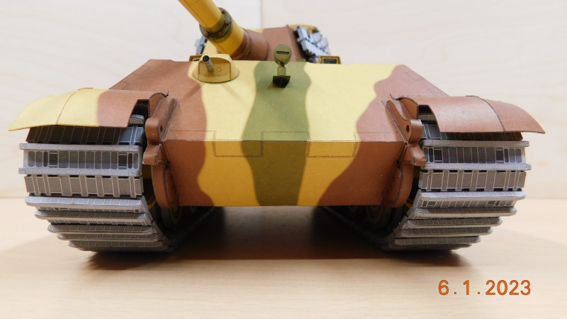

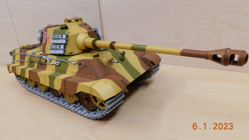

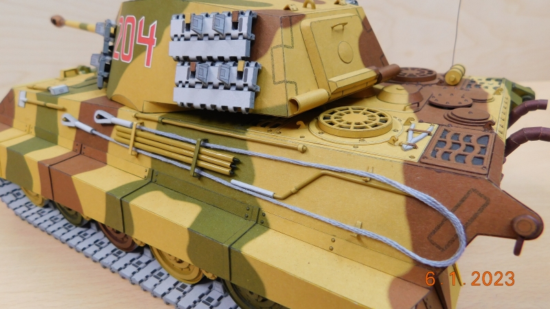

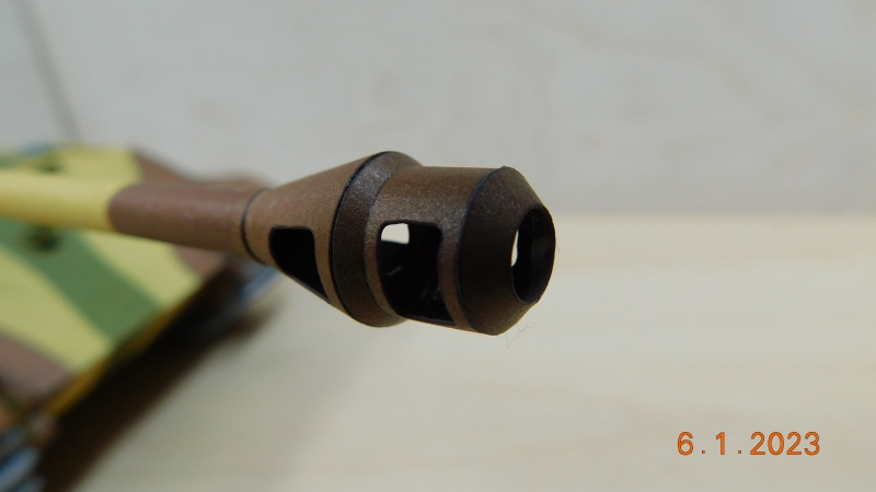

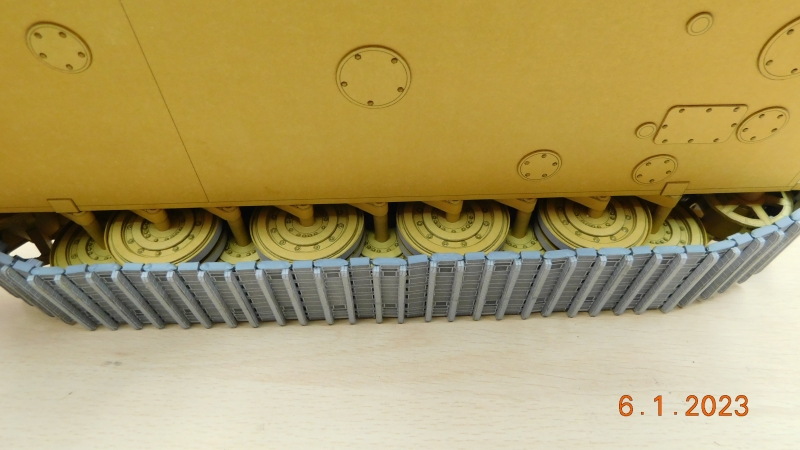

Ta odpowiedź cieszy się zainteresowaniem. ahaweto Opublikowano 6 Stycznia 2023 Autor Ta odpowiedź cieszy się zainteresowaniem. Opublikowano 6 Stycznia 2023 Tiger II Wydawnictwo "Modelik" skala 1:25 Od tego modelu zaczęła się u mnie "era" malowania krawędzi w kolorze części. Przy budowie wykorzystałem dwie wycinanki aby uplastycznić wygląd modelu. Peryskopy mają szyby. Wszystkie nity zostały uwypuklone (klej Wikol) i pomalowane odpowiednim kolorem. Żmudna czynność ale warto było. Gąsienice z pojedynczych ogniw. Szpilki łączące bez łebków dlatego że krawędzie boczne traków są zakryte. Szkoda ładnie wykonany model wystawiać na pastwę kurzu. Wszystkie moje modele mają pudełka do ich przechowywania wykonane "na miarę". Dzięki temu wyglądają jakby były wykonane wczoraj ? cdn... 12
merlin71 Opublikowano 6 Stycznia 2023 Opublikowano 6 Stycznia 2023 Brawo! Co raz piękniejsze te modele prezentujesz.
Maciej.j Opublikowano 7 Stycznia 2023 Opublikowano 7 Stycznia 2023 W dniu 6.01.2023 o 16:54, ahaweto napisał: Tiger II Wydawnictwo "Modelik" skala 1:25 Od tego modelu zaczęła się u mnie "era" malowania krawędzi w kolorze części. Przy budowie wykorzystałem dwie wycinanki aby uplastycznić wygląd modelu. Peryskopy mają szyby. Wszystkie nity zostały uwypuklone (klej Wikol) i pomalowane odpowiednim kolorem. Żmudna czynność ale warto było. Gąsienice z pojedynczych ogniw. Szpilki łączące bez łebków dlatego że krawędzie boczne traków są zakryte. Szkoda ładnie wykonany model wystawiać na pastwę kurzu. Wszystkie moje modele mają pudełka do ich przechowywania wykonane "na miarę". Dzięki temu wyglądają jakby były wykonane wczoraj ? Witam. Ten i poprzednie Twoje modele to wysoka liga.......zdjęcia można ustawiać jako tapety na ekranie komputerów.......a może dla odmiany skleisz samochód?polecam wydawnictwo WMC lub Ripper Works cdn... 1
