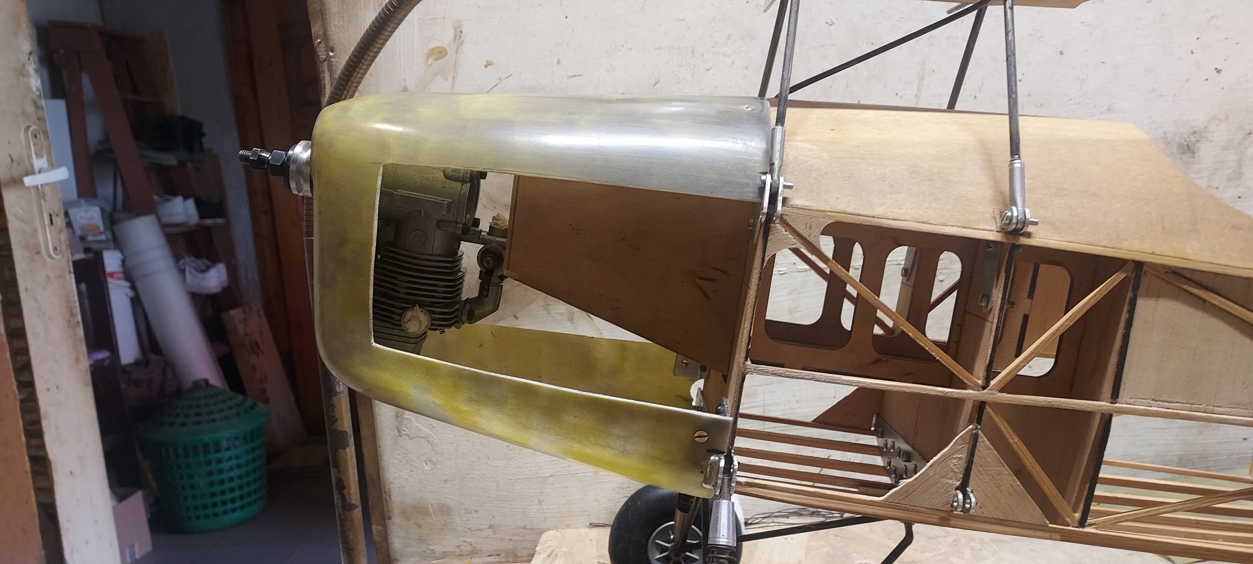

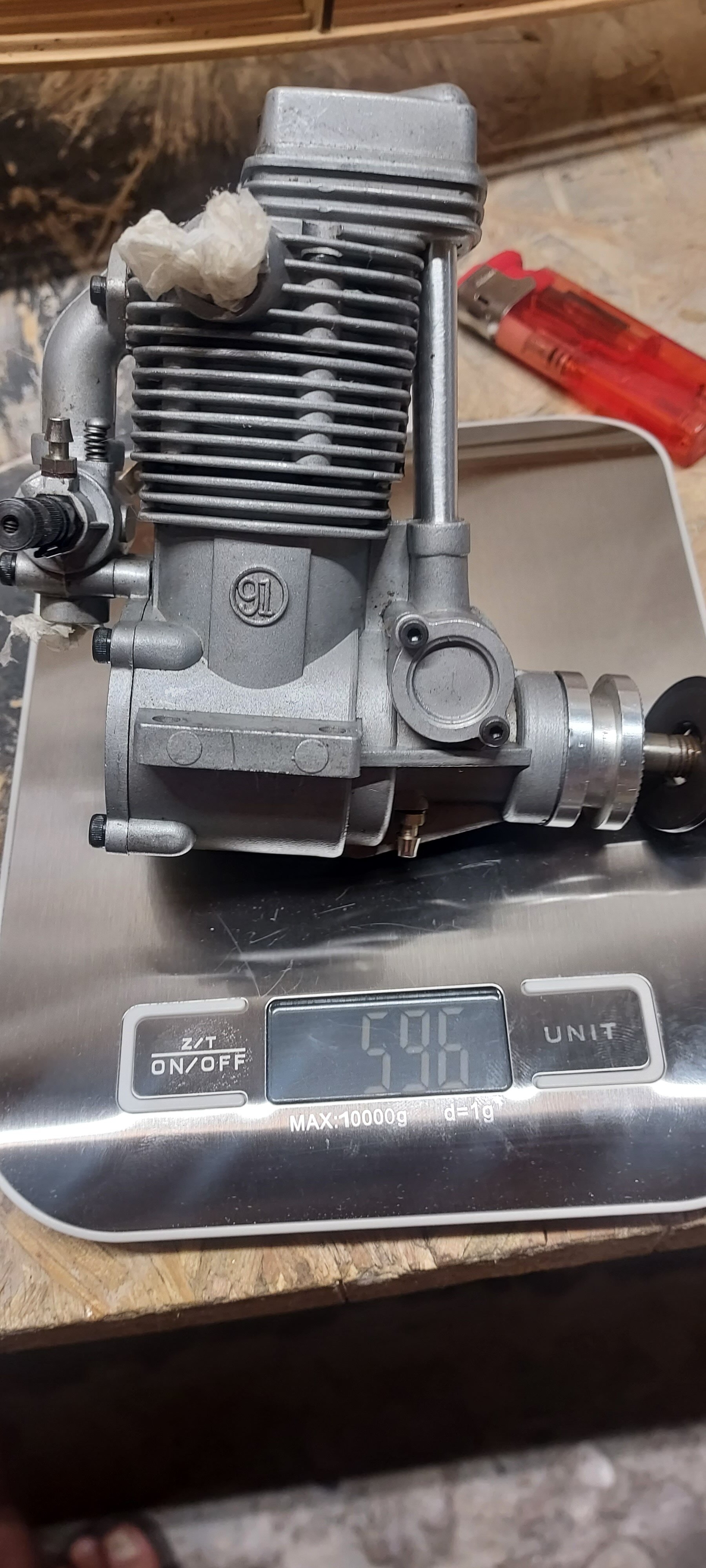

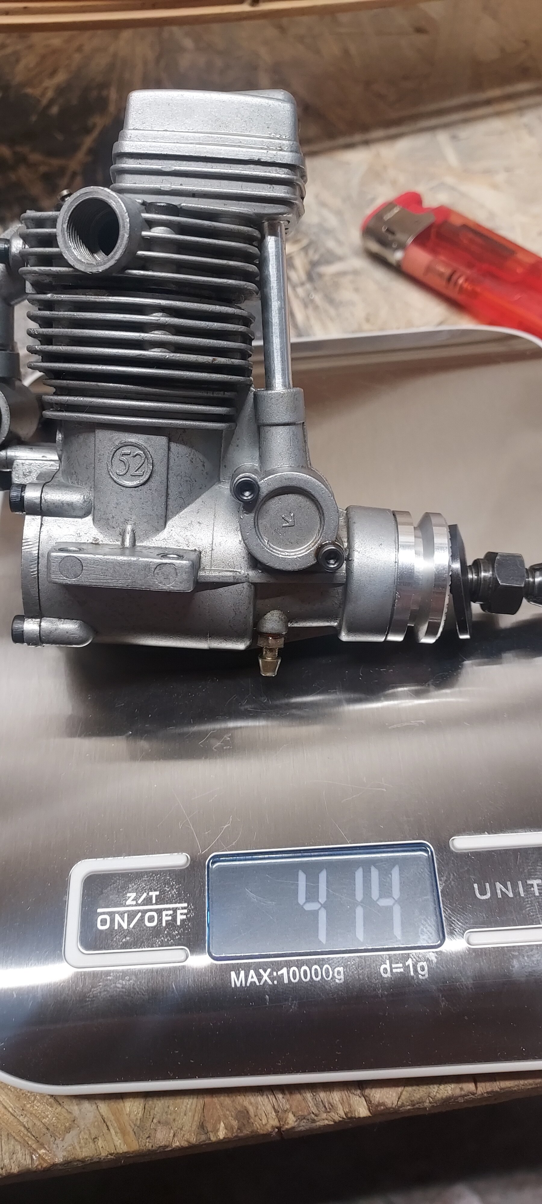

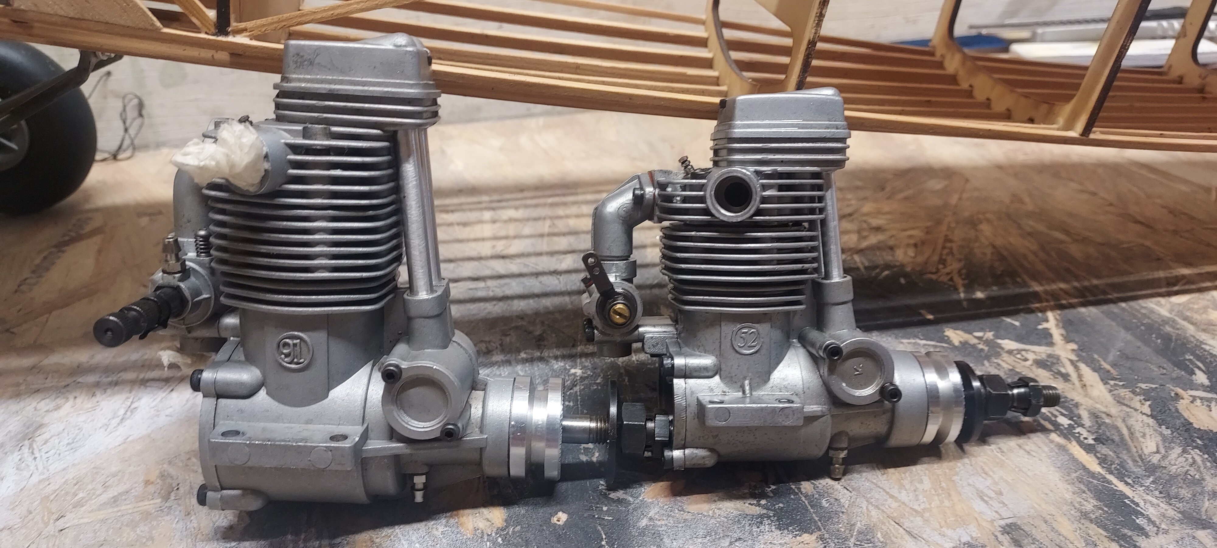

Grzesiek Opublikowano 3 Września 2025 Autor Opublikowano 3 Września 2025 Wziolem sie za wstępną przymiarkę maski oraz silnika, przypomnę ze bedzie to ASP fs 52 i nie wiem ale obawiam sie ze do wyważenia bede jeszcze woził torbe z cukrem. A może wsadzić tam FS 91 bo mam tyle ze do 1,5m modelu to nie bedzie przerost.
f-150 Opublikowano 3 Września 2025 Opublikowano 3 Września 2025 A ile waży model ? Jak do 3kg to 52 da radę ale szału nie będzie.
Grzesiek Opublikowano 4 Września 2025 Autor Opublikowano 4 Września 2025 18 godzin temu, f-150 napisał: A ile waży model ? Jak do 3kg to 52 da radę ale szału nie będzie. Na obecną chwilę 1725g Bez silnika,akumulatora zbiornika i cięgieł ,serw w kadłubie i nie oklejony kadłub. Skrzydła gotowe z serwami i oklejone. Nie wiem czy zmieszczę sie w 3kg. 4
Grzesiek Opublikowano 6 Września 2025 Autor Opublikowano 6 Września 2025 No i jest dylemat. Model finalnie bedzie ważył ok 3kg. Przy silniku 15ccm wyważa się pięknie,ale przy 8,5ccm już nie jest tak kolorowo. Potrzebuję waszych rad z doświadczenia.

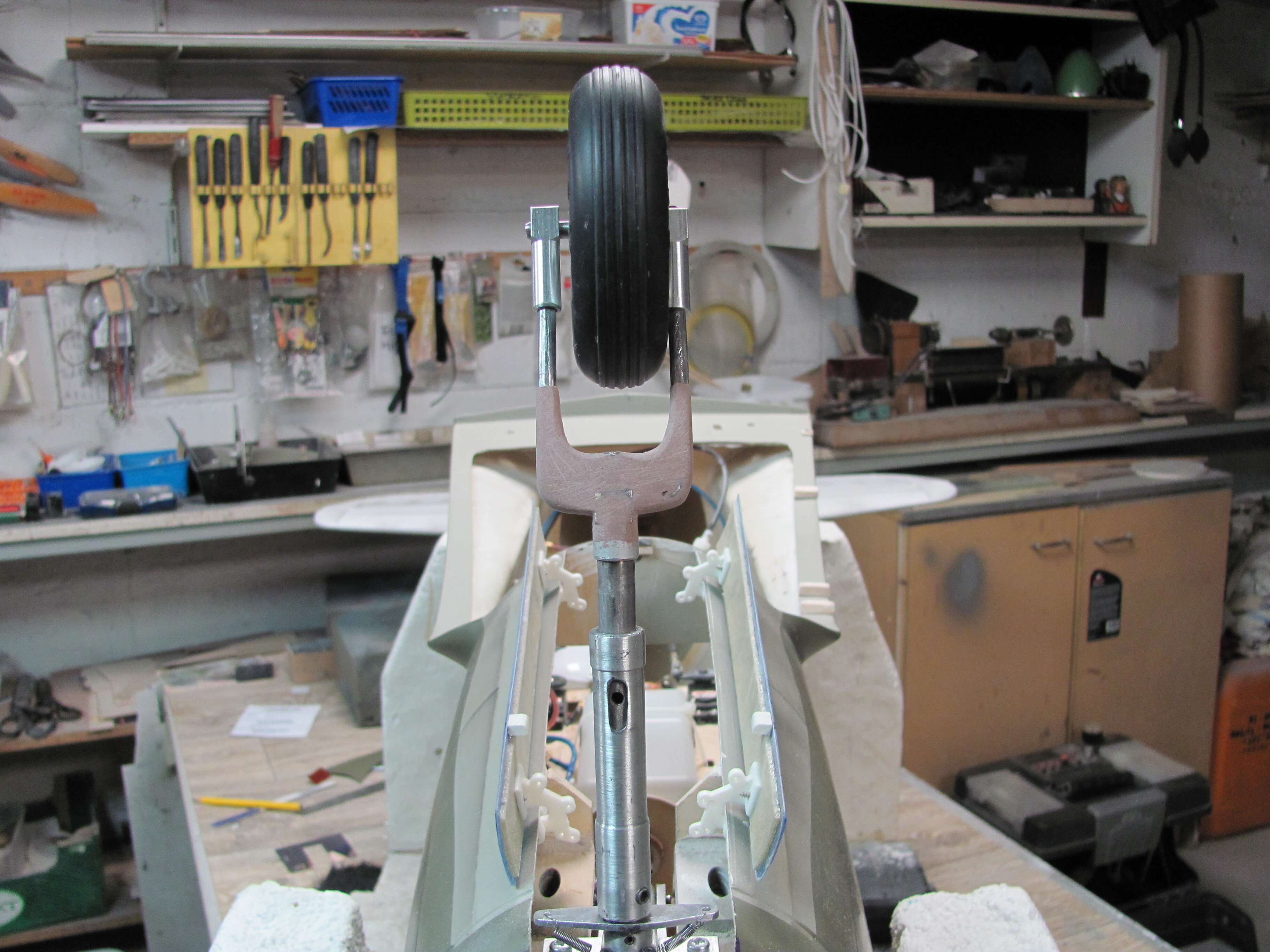

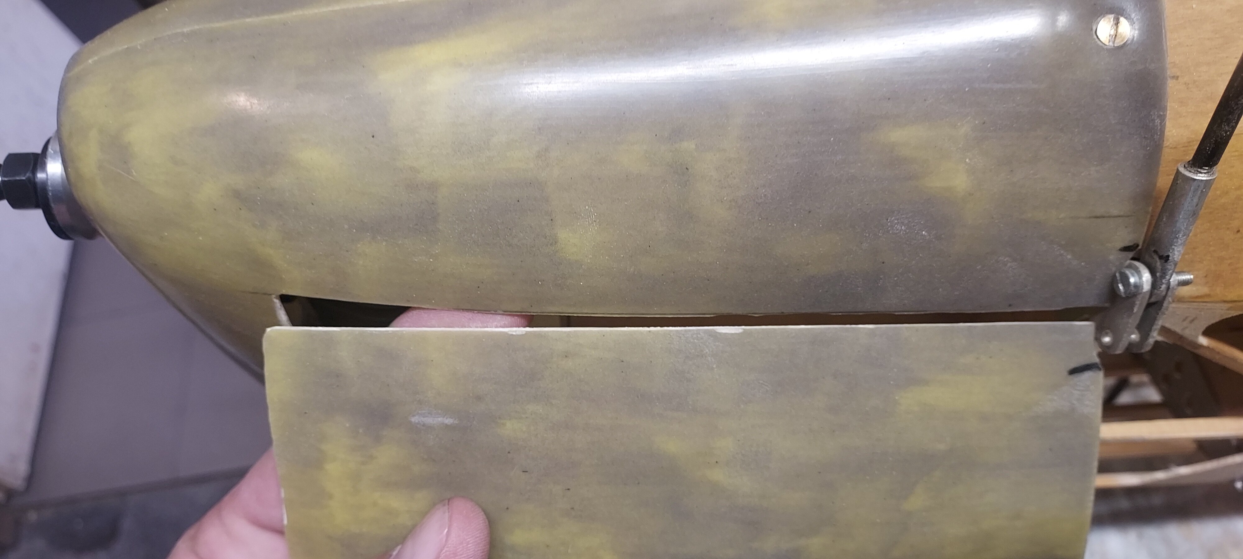

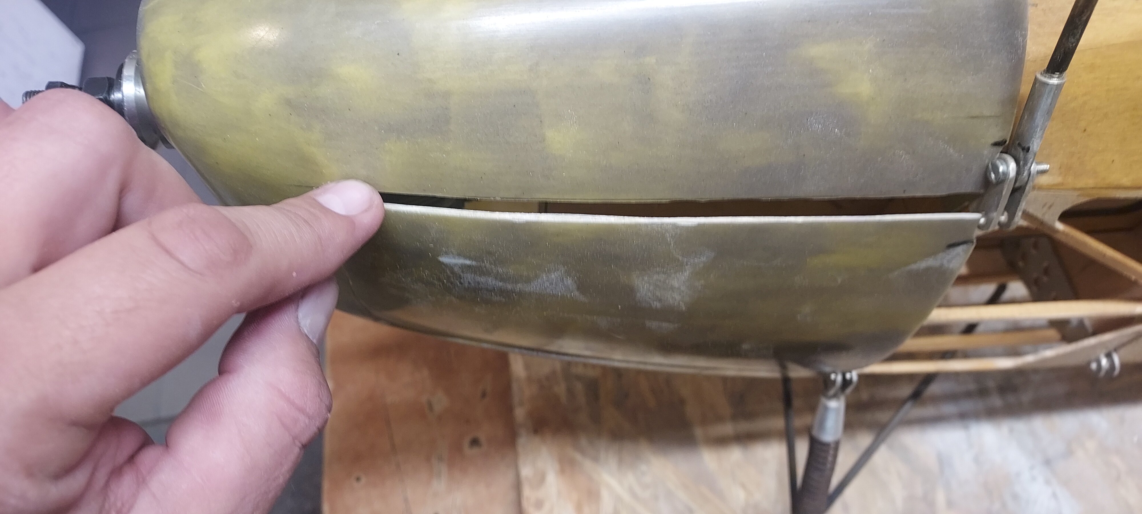

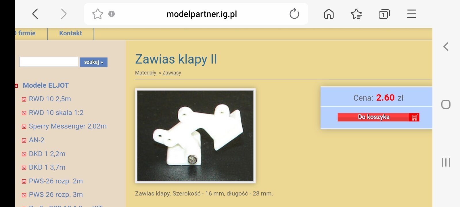

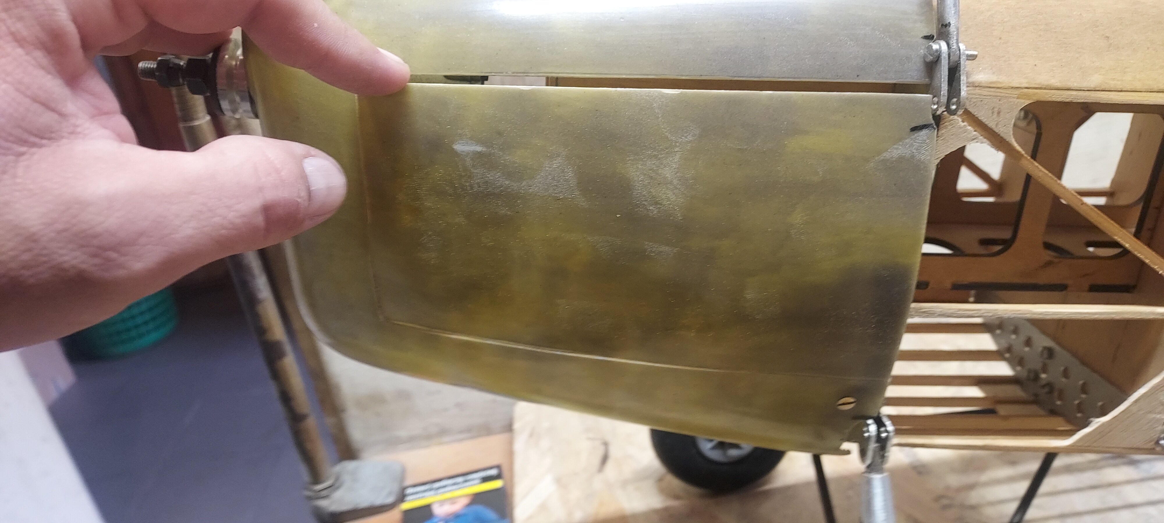

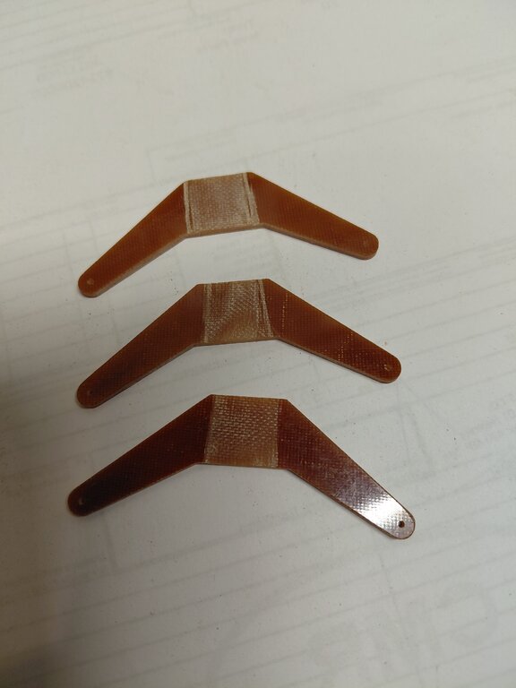

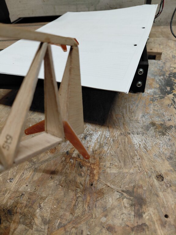

Grzesiek Opublikowano 6 Września 2025 Autor Opublikowano 6 Września 2025 Małe przymiarki.No i pytanie do znawców. Jak zrobić zawiasy maski na takich ugięciach aby to działało. Fotki

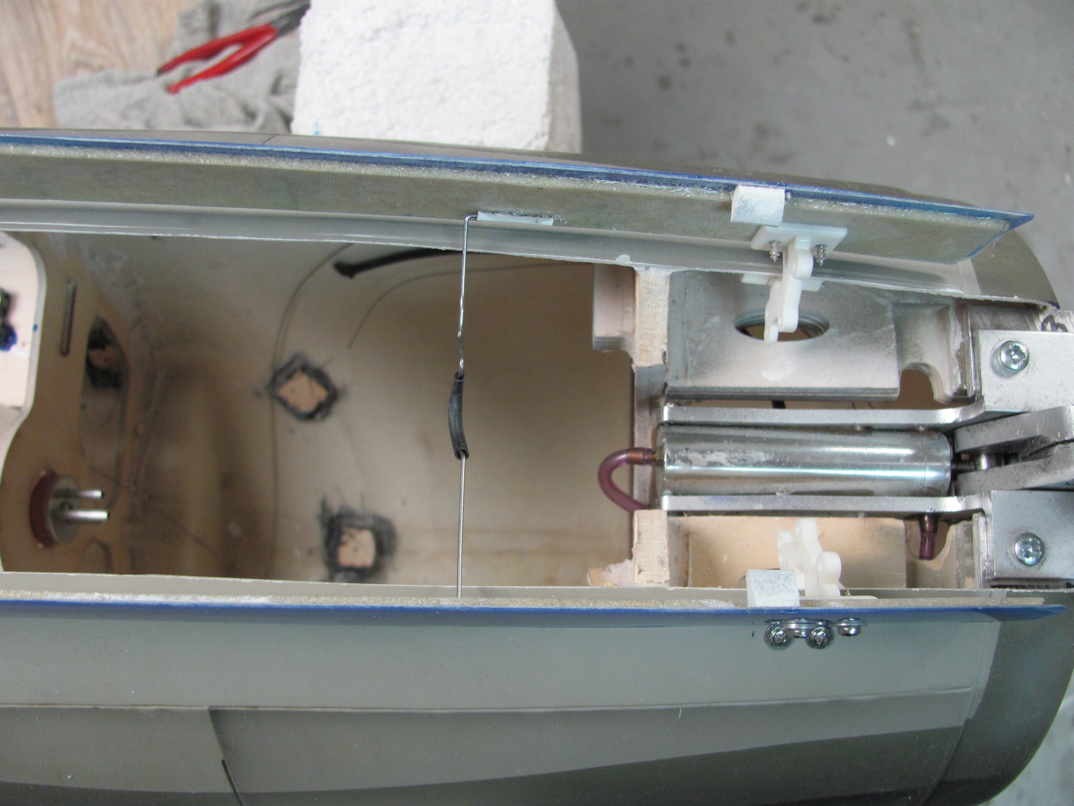

Grzesiek Opublikowano 6 Września 2025 Autor Opublikowano 6 Września 2025 Dziękuję Lucjan za odze. Czy to jest coś takiego?Manofaktury ciąg dalszy.
Lucjan Opublikowano 6 Września 2025 Opublikowano 6 Września 2025 33 minuty temu, Grzesiek napisał: Dziękuję Lucjan za odze. Czy to jest coś takiego? Właśnie takie . Ja często je stosuję. Trzeba trochę pokombinować . 1

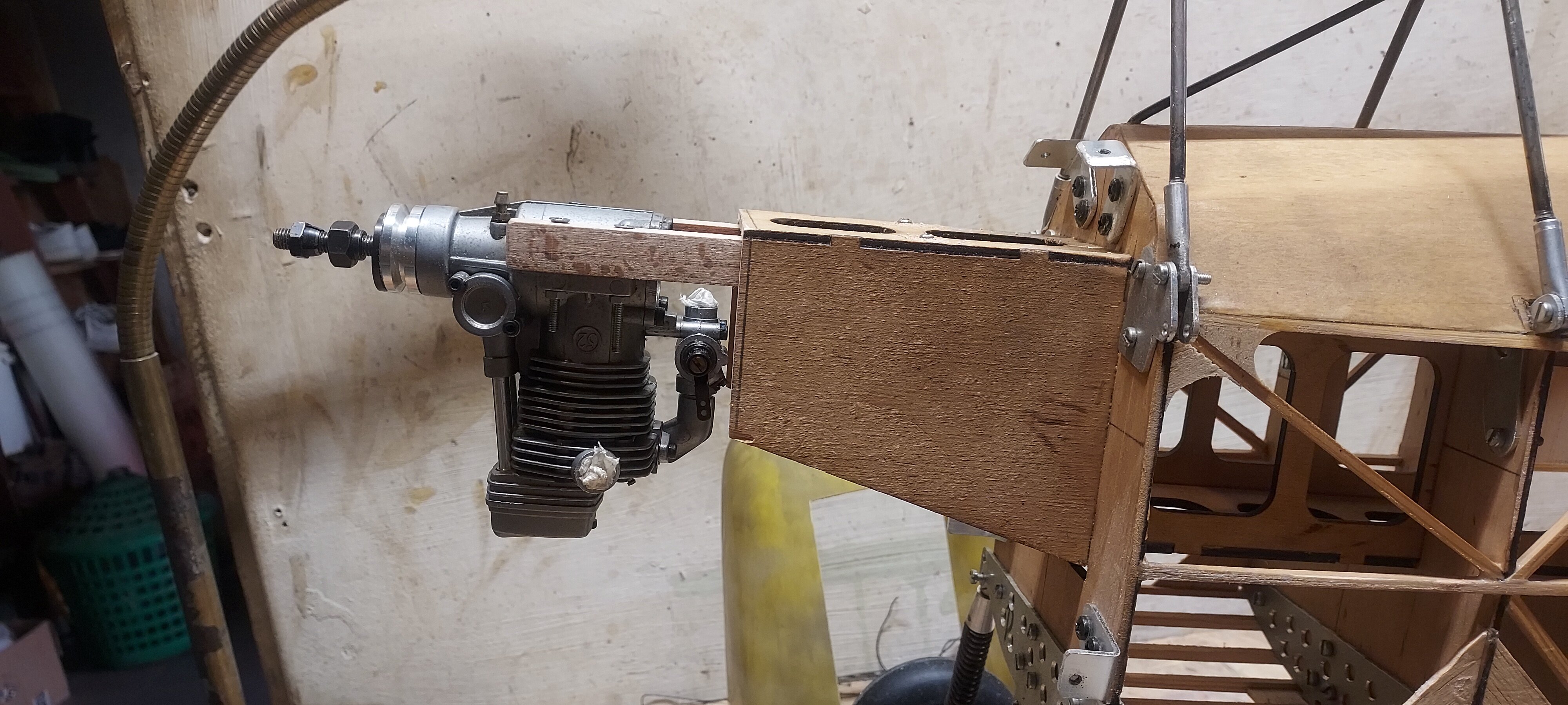

Irek M Opublikowano 6 Września 2025 Opublikowano 6 Września 2025 Silnik mocowany do tych listeweczek???? Nie boisz się, że to się rozleci?
witold_pi Opublikowano 6 Września 2025 Opublikowano 6 Września 2025 Nie chciałem się wymądrzać ale tak jak Irek uważam, że kwestią czau jest jak cCi silnik odleci od reszty modelu, popatrz na dźwignię i drgania silnika. W tym wypadku pokusiłbym się o napęd elektryczny- zero drgań i dużo miejsca na baterie
Grzesiek Opublikowano 6 Września 2025 Autor Opublikowano 6 Września 2025 39 minut temu, witold_pi napisał: Nie chciałem się wymądrzać ale tak jak Irek uważam, że kwestią czau jest jak cCi silnik odleci od reszty modelu, popatrz na dźwignię i drgania silnika. W tym wypadku pokusiłbym się o napęd elektryczny- zero drgań i dużo miejsca na baterie Zero baterii,nic nie odleci bo te belki bukowe maja 17cm i będą wklejone między scianki domku na distal aż do wregi. Ja jestem stara szkoła modelarska więć spoko głowa.Już guru Schier robił takie mocowania silnika i nie tylko takie i nic nie odlatywało.A to były lata 70' 2 1
