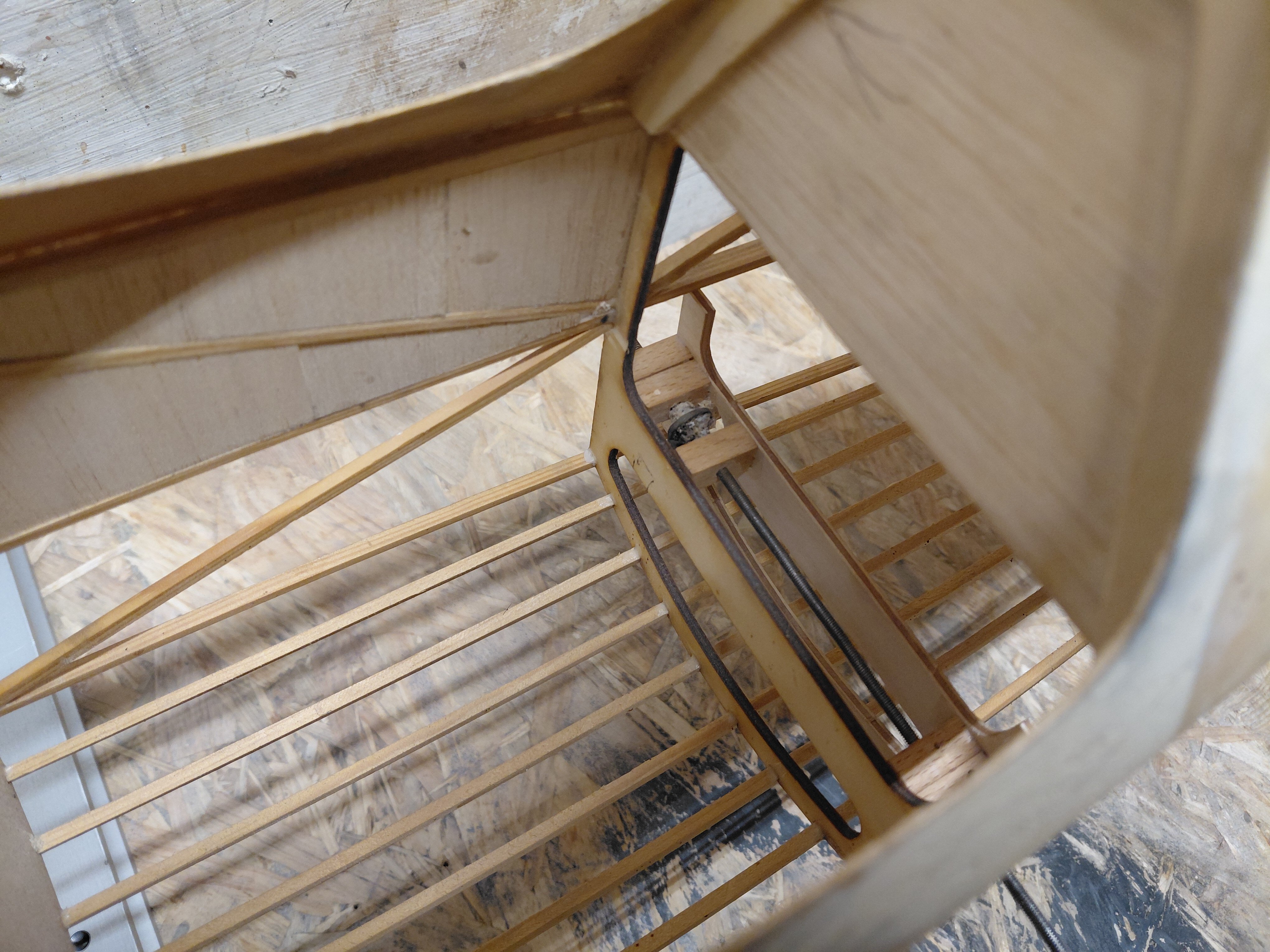

Bo robię.Ale belki mi nie do konca pasowały,chodzi o skłon i wykłon silnika. Jak widać łoże już jest z wykłonem 1,5⁰.Tak że Panie Jurek koncepcje są moje i tylko moje,a napisałem tak aby kolega ze śląska był spokojniejszy.

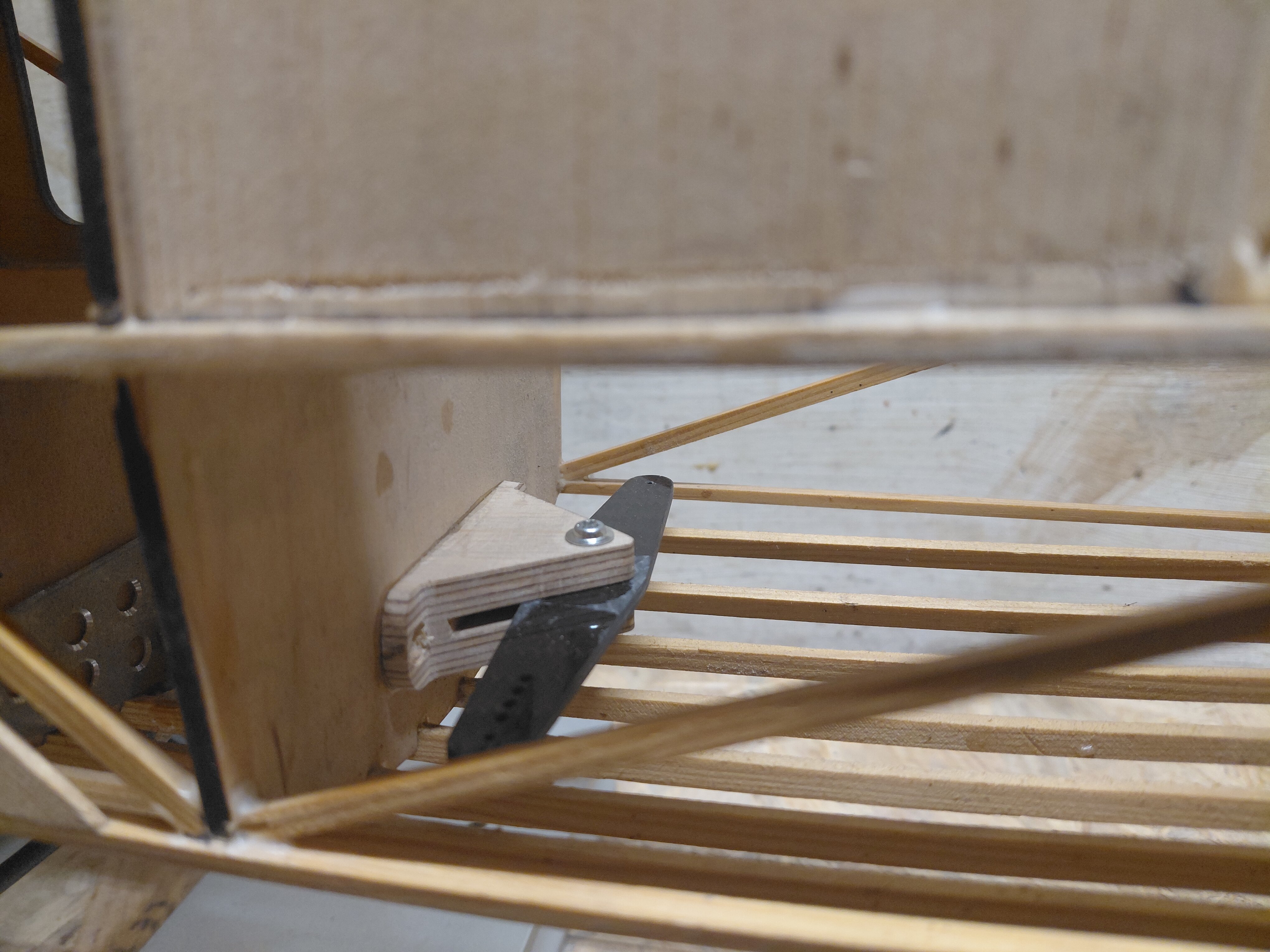

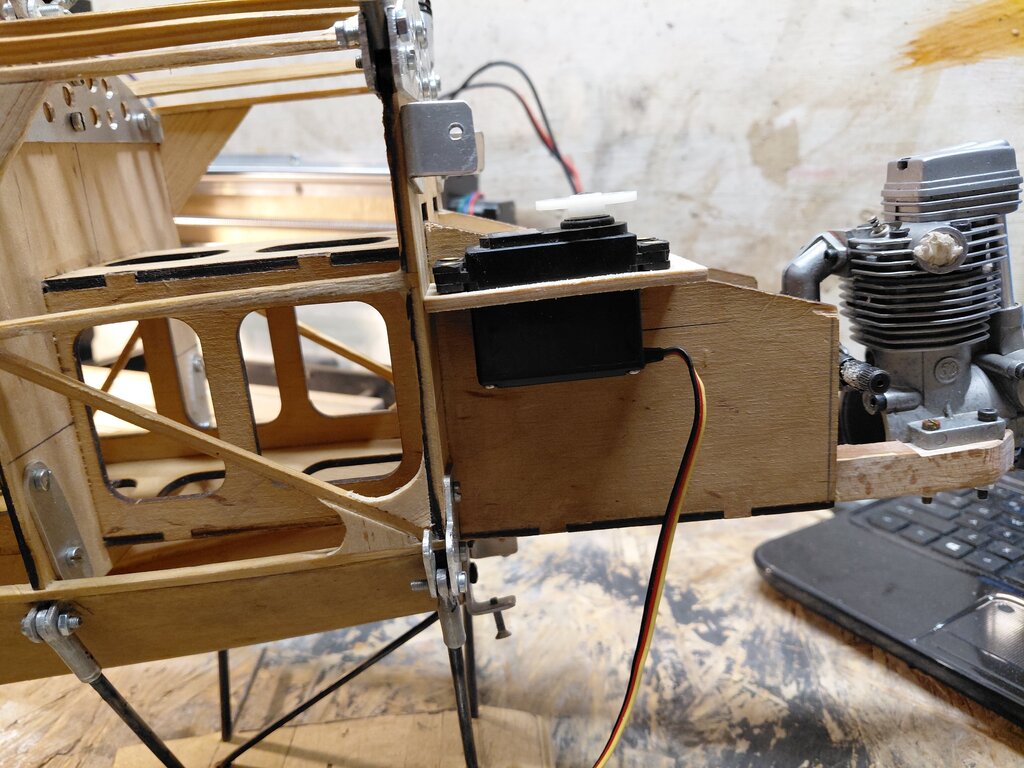

Mały update. Obecnie czekam na linke 0,45 jubilerską.Przydały by się jakieś śruby rzymskie, ktoś coś podpowie gdzie takowe nabyć? A może ktoś ma i by sprzedał 4 szt.

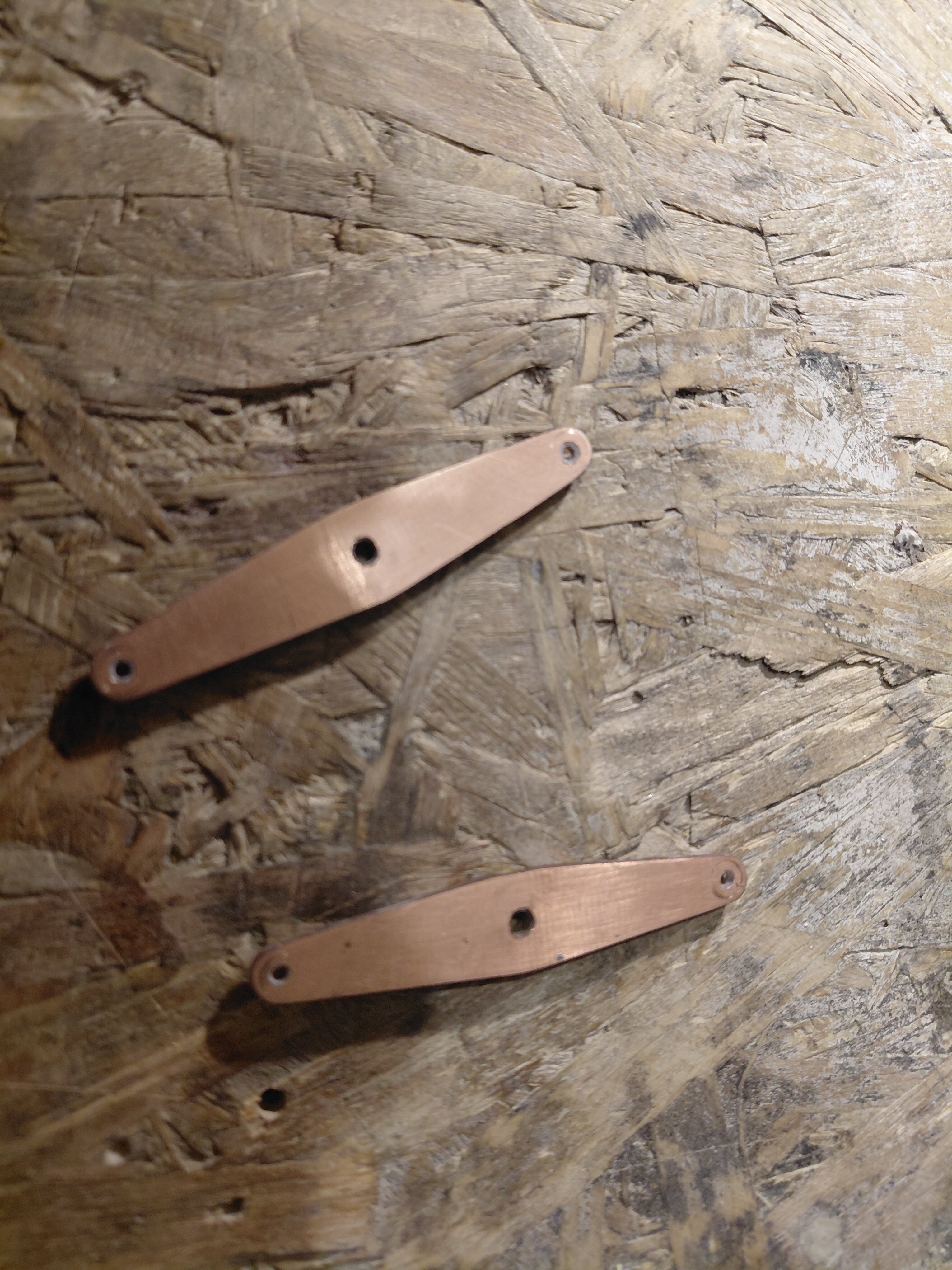

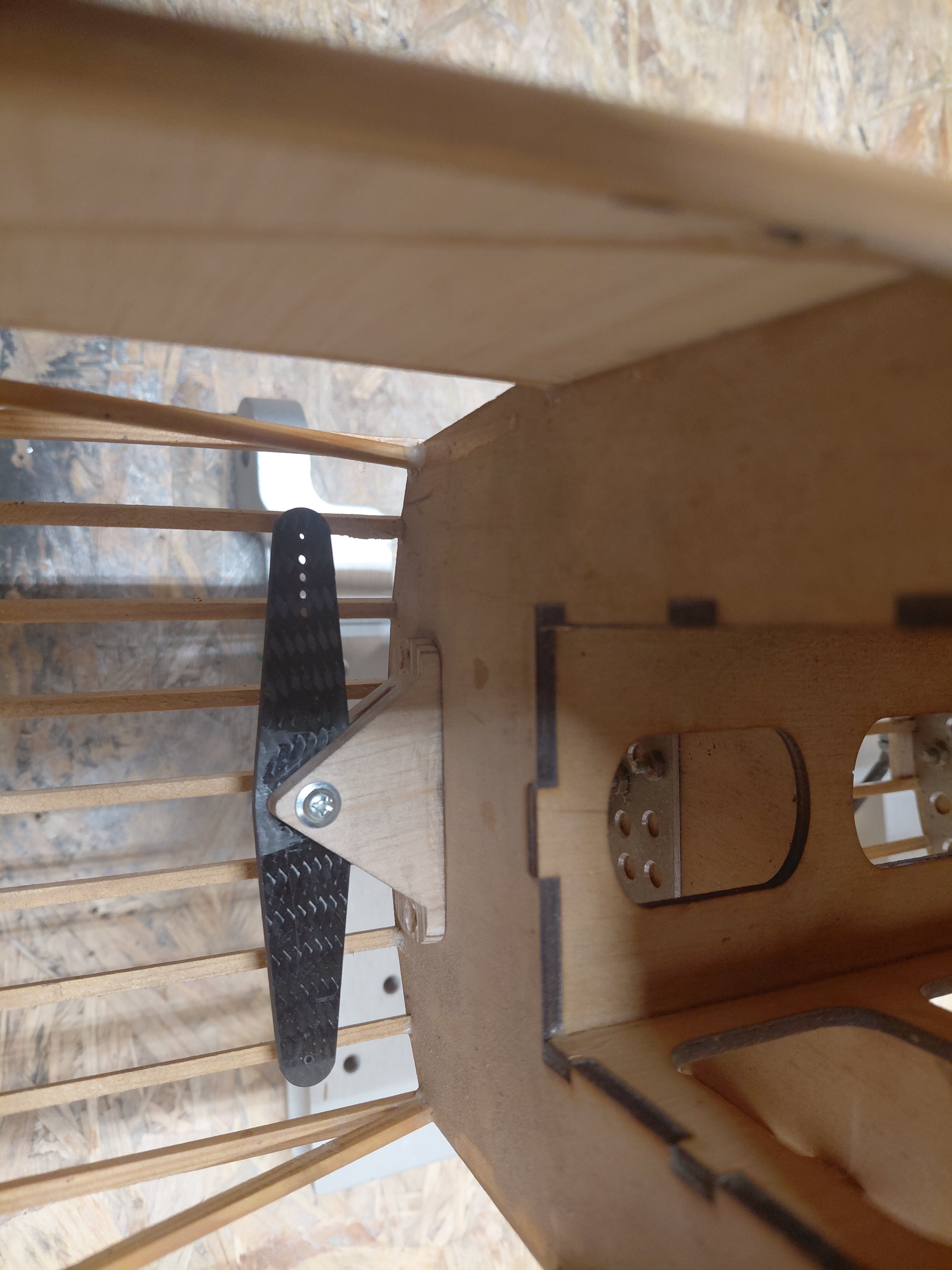

Prośba do speców od napędów linkowych. Mianowicie różne źródła różnie podaja, a jak powinno być aby stery chodziły dobrze i symetrycznie. Chodzi o ustawienie orczyków na kadłubie.

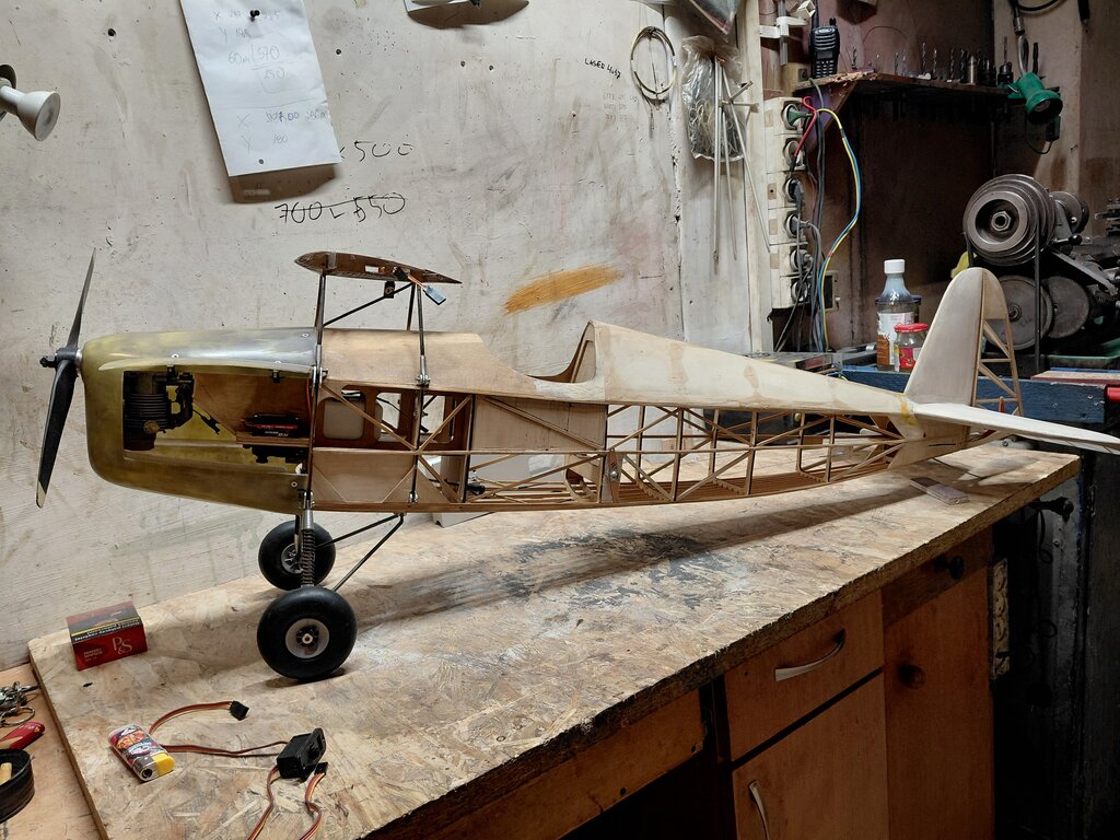

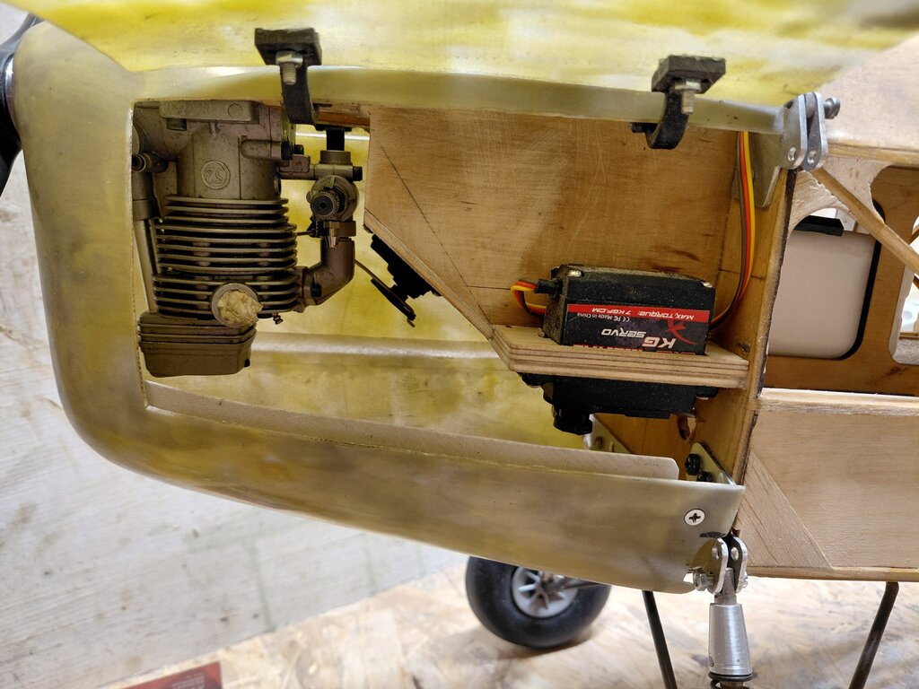

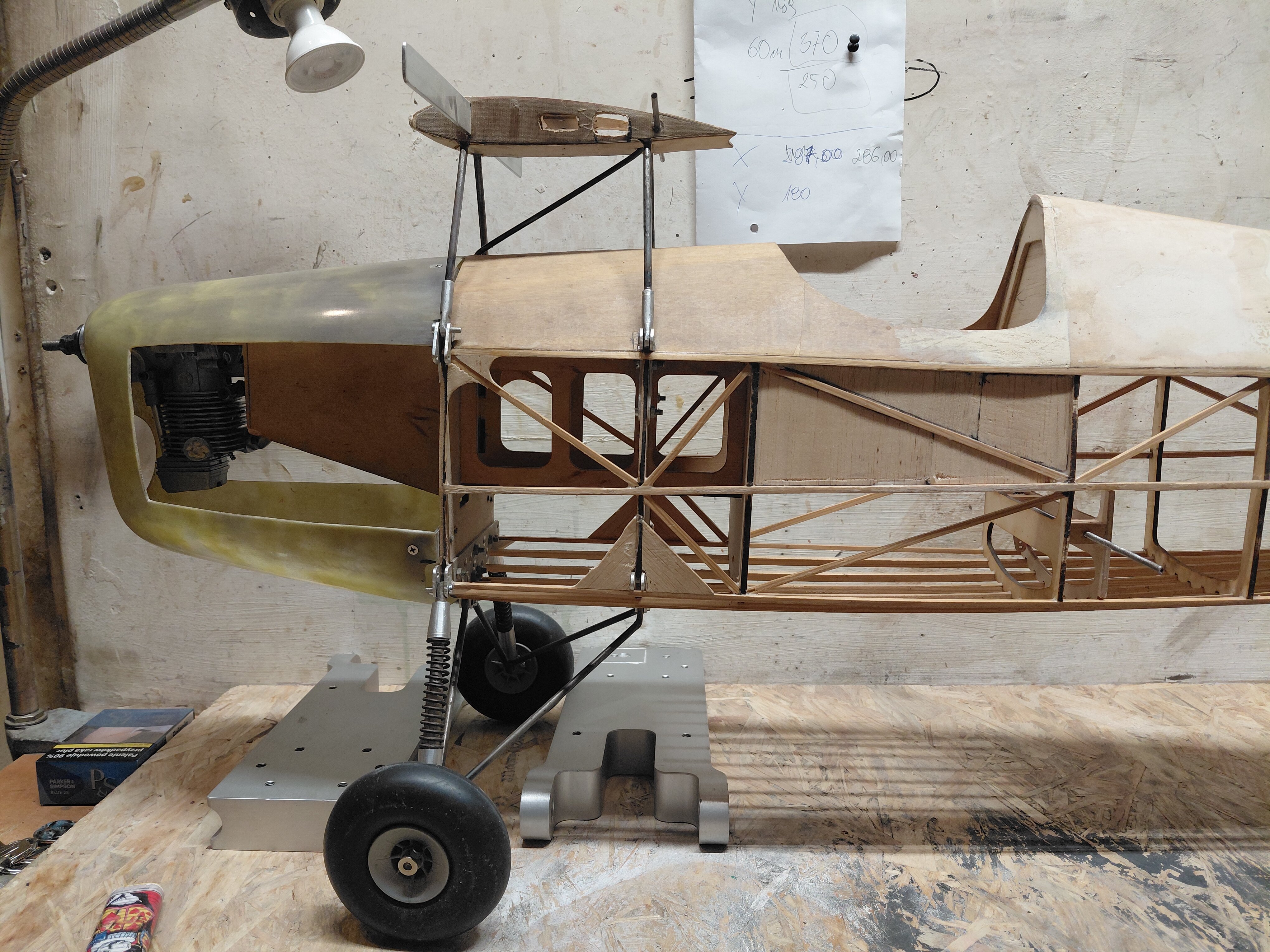

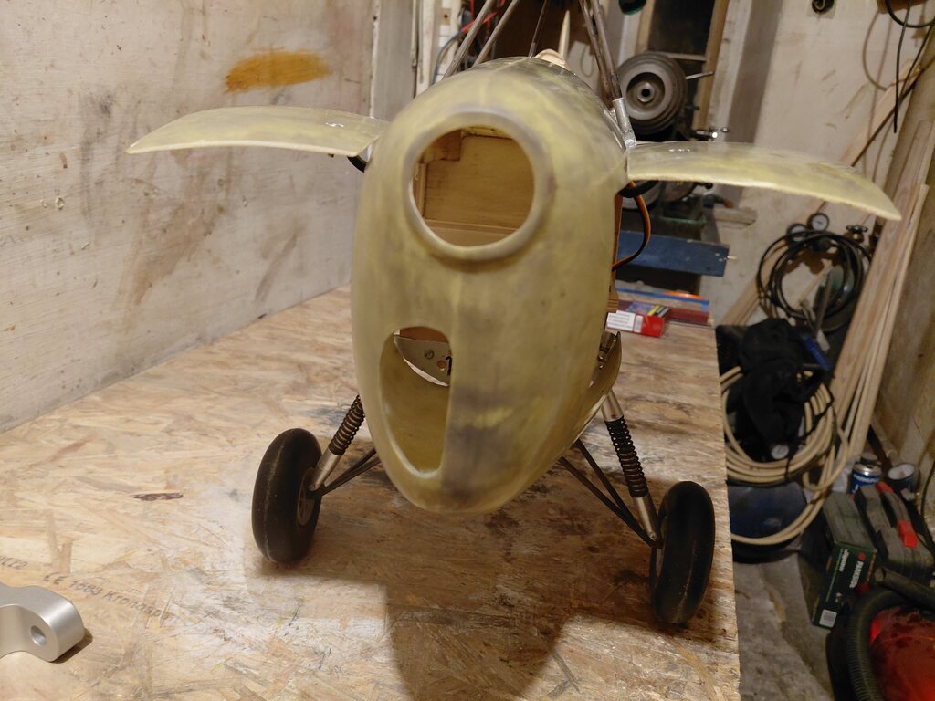

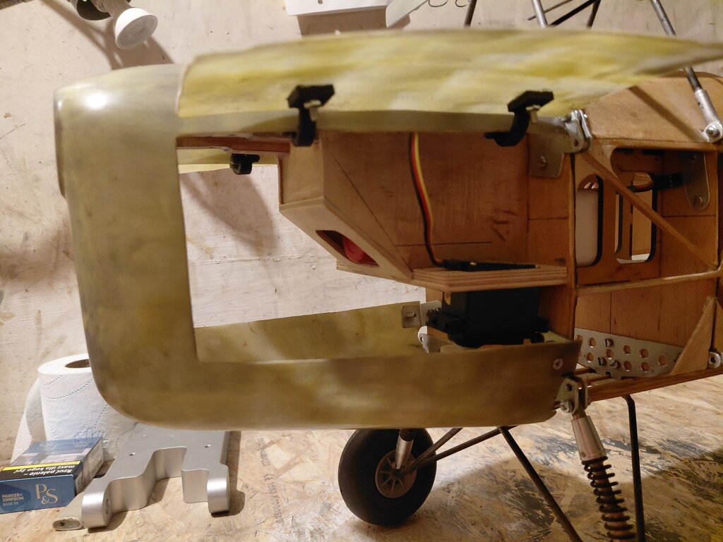

Udało sie znaleźć stosowną butelkę 250ml która bedzie zaadoptowana na zbiornik, niestety z racji kródkiej mordki bedzie problem z SC.Wszystko co posiada stosowna masę muszę upchać pod maskę, czyli aku serwa.Na chwilę obecną muszę przebudować domek aby upchnąć tam 2x servo standart i 1xmini na gaz, co nie będzie łatwe.Na górę domku zapcham aku i podgrzewacz świecy.Zrzutekranu2025-12-29180451.jpg.1e5c0b07ffc0bcc405f47ddb08012b35.jpg

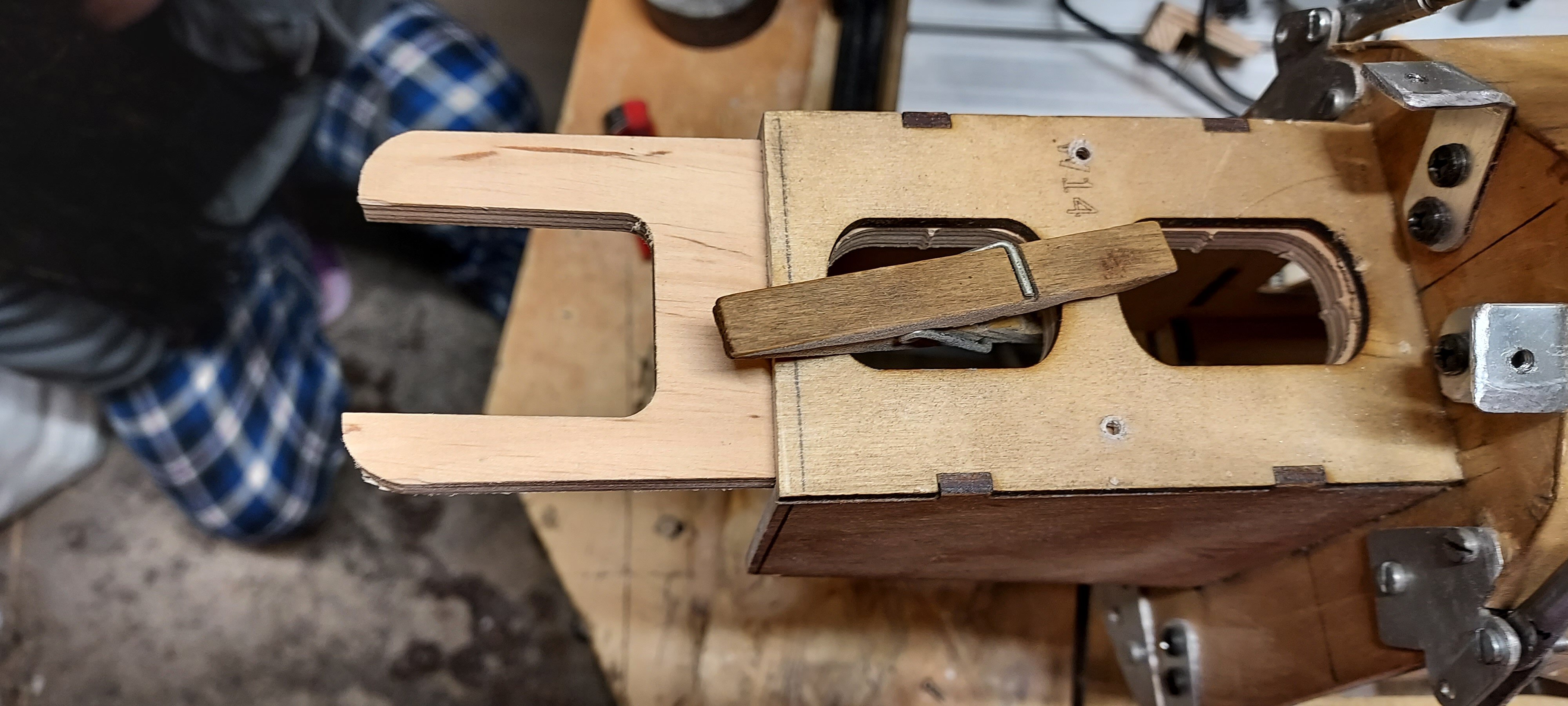

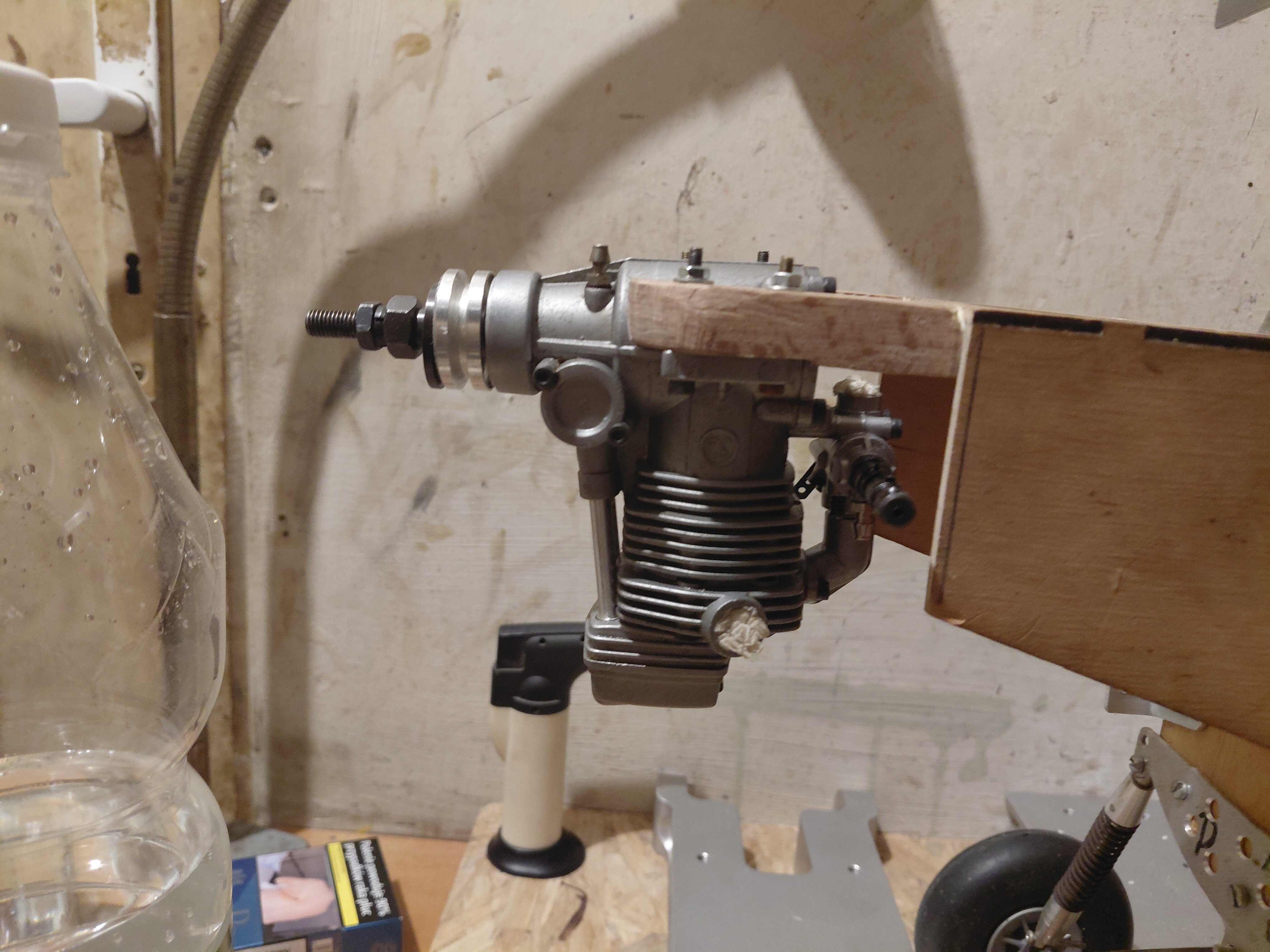

Witek wedle Twojej woli. Łoże silnika.
Moim bardzo skromnym zdaniem, to tamte bukowe "beleczki", byly duzo lepsze.
Moim też dlatego zostały. Macie jakieś sprawdzone serva standart z aliexpres?

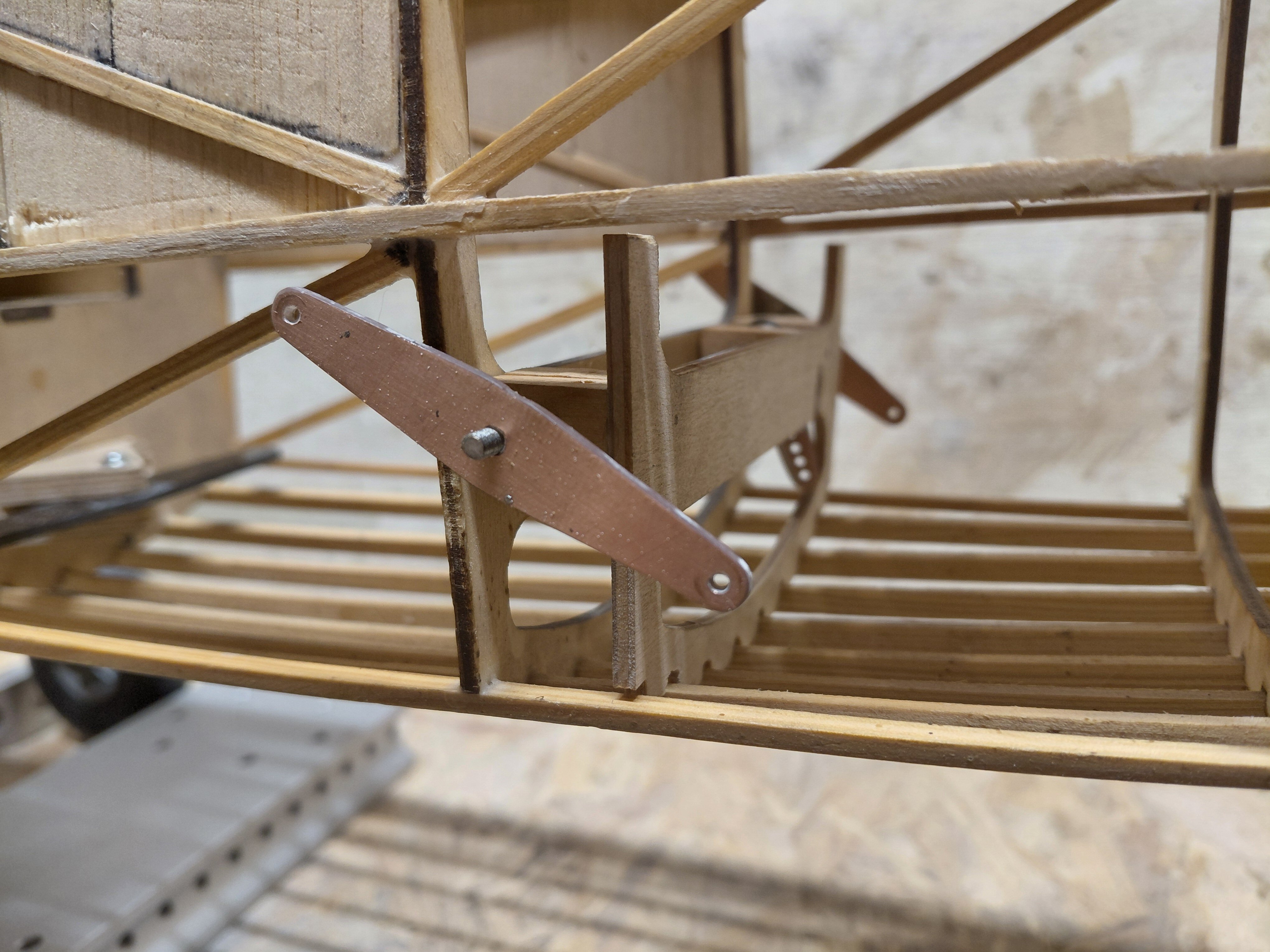

W pozycji neutralnej orczyk powinien być prostopadle do linki*
Wtedy masz równe wychylenie w obie strony.
*tzn. Jak poprowadzisz linię od punktu zaczepienia linki, do osi obrotu, to ta linia powinna być prostopadła do linki
  • Dzięki 1
Nie koniecznie wystarczy że osie orczyków są równoległe
Wtedy masz asymetryczne wychylenia.
Co nie zawsze jest złe, można np. zrobić większe wychylenie SW w górę niż w dół.
Np. W RWD 10, to gdyby zrobić orczyki prostopadle do statecznika poziomego, to wtedy w górę masz większe wychylenia niż w dół.
