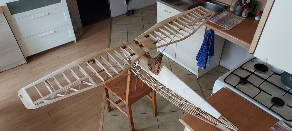

W.Schier zastosował to w RWD 5..ogólnie zasada jest taka  że tylna krawędz statecznika jest osią obrotu, natomiast zmianę kąta natarcia możesz realizowąc  przez mechanizm  sruba + nakrętka wklejona ( ruchomo) w krawędz natarcia statecznika ( w osi podłużnej). Przy dzielonym stateczniku os obrotu jak powyżej  natomiast kąt natarcia ustalany kołkami wchodzącymi w otwory wywiercone w centalnym żebrze wklejonym w kadlub.Otwory wywiercone  in + i in- osi. Połówki statecznika ściagnięte gumą...
Miałem 5 bis z Schiera planów.Ojciec mój robił jak jeszcze żył.Faktycznie były tam 3 otwory przy natarciu do zmiany kąta,ale zawsze używałem środkowej i nigdy tego nie zmieniałem.Nie zauważyłem by ogon wisiął.A czy ten efekt regulacji nie uzyskam na regulacji płata?W końcu mam regulowany kąt zaklinowania.

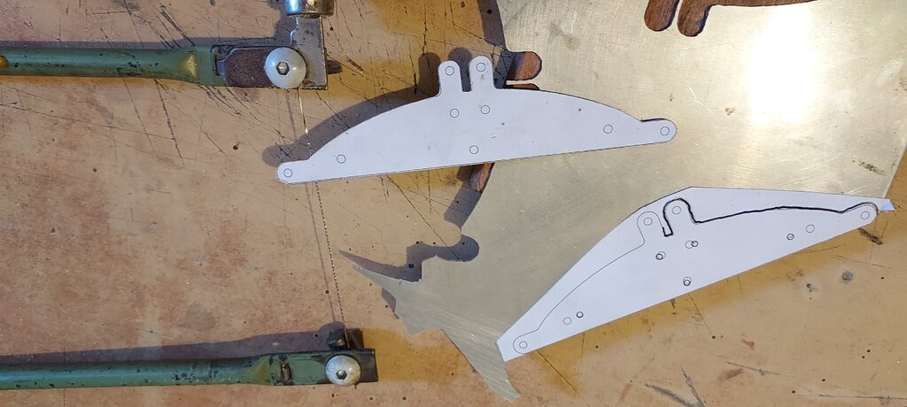

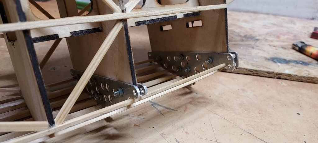

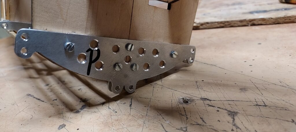

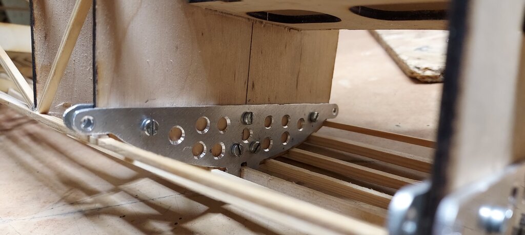

Wczoraj udało sie wyciąć okucia podwozia.Dural 1,5mm nie wiem czy będzie wystarczajaco wytrzymały,się zobaczy.Rysunek szablonow zrobił kol. Piotr (pacyfic_77).Dziękuję mu bardzo.

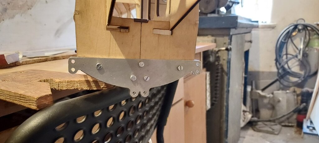

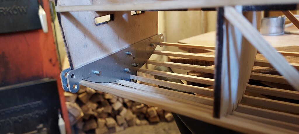

Grzegorz, fajnie to zaczyna wygladac, ale na milosc boska wyazuruj te grubasne blachy. Staraj sie nie tak "pancernie" budowac. Na takich drobiazgach da sie sumarycznie oszczedzic sporo wagi, a jak stare "przyslowie" mowi, im model lzejszy, tym lepiej lata. No i az tyle srub raczej nie potrzeba, trzy spokojnie by wystarczaly - jedna w srodku, dwie po bokach chyba, ze do tych dodatkowych jeszcze cos masywnego chcesz montowac.
Jarku co do ażurowania to masz racje,co do śrub chmmm.Boje się aby mi to nie wyrwało,ja nie mam lotniska betonowego itp.Latam w przygodnym trawiastym terenie,sam wiesz co kępa trawy potrafi zrobić z podwoziem.
PS. Te blaszki to tylko dural 1,5mm.Tan model i tak wyważa się dość ciężko wlasnie ze względu na długi ogon.Sam juz nie wiem.
ehhhh..Panowie nit zrywany  fi 3mm + podkladka  załatwia wszystko i lekko
Z godnie ze wskazówką Jarka troszke ubrałem materiału.Finał taki jak na foto.

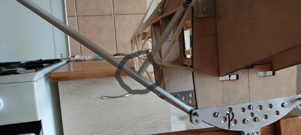

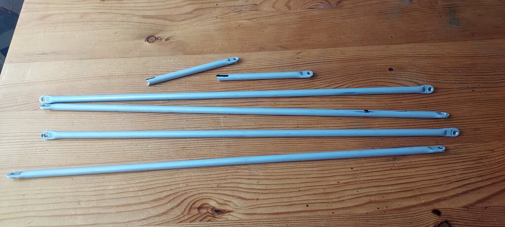

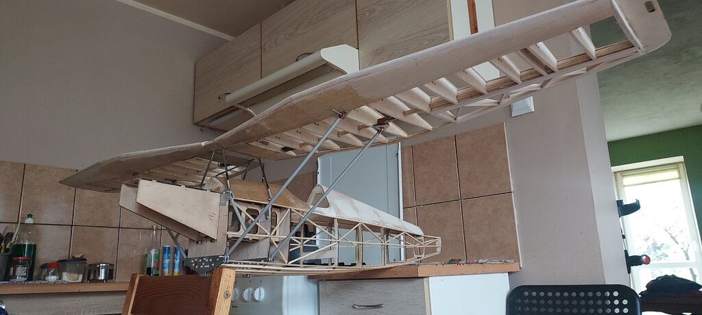

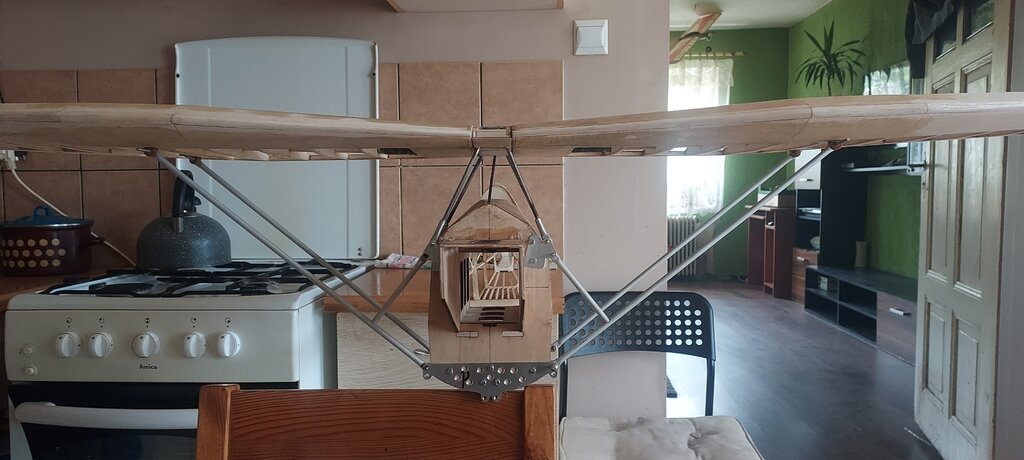

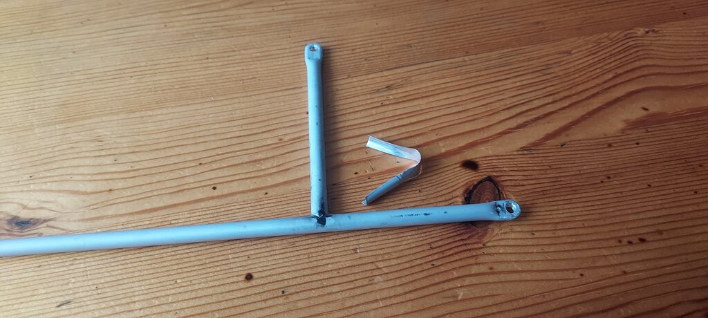

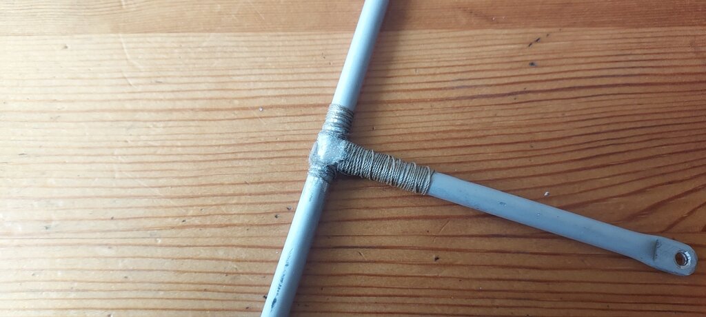

Troche wieczorem posiedziałem i zastrzały powstały.Oczywiscie będą oprofilowane balsą jeszcze.I pytanko na jednym ze zdięć jest zaznaczone mocowanie zastrzalu i wspornika zastrzału,czym to trwale połączyć albo jak?Spawanie nie wchodzi w grę bo to amelinium.
  • Dzięki 1
no jezeli chodzi o to Twoje  amelinium to mozesz i pospawac i polutować
Lutowanie aluminium,sceptycznie jestem do tego nastawiony.Myśle ze zrobie to tak:

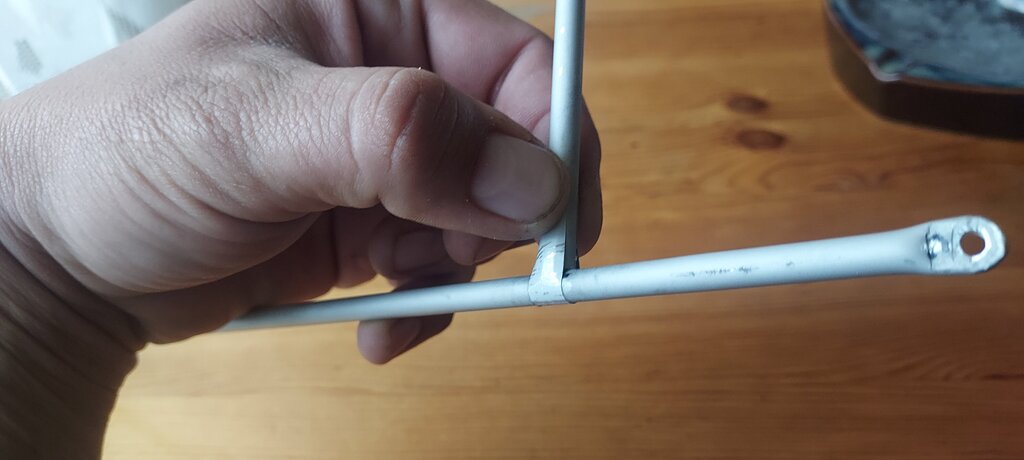

Zastrzał główny przewierce przez jedną sciankę,nagwintuje M2 i wkręce na klej szpilkę.Następnie na tą szpilkę na distal lub żywicę wkleje tą stujkę.Oczywiscie w stujkę wbiję w środek jakiś kołeczek bukowy i wywiercę otworek 2mm.(unikam specjalnie fi żeby nie było,ale piszę z telefonu )
kurde  Grzesiu...pózniej znowu napiszesz i b?edzie jak z tymi  nitami co Ci sie poluzniaja
tu masz poniżej....i to  działa
https://allegro.pl/oferta/lutowanie-aluminium-cyna-ftka-zel-13102780932
możesz to równiez zrobić  brz lutowania ale za to z klejeniem...
potrzebujesz   kawałek  wałka bukowego którego srednica  będzie odpowiadac  srednicy wewnętrznej  rurki duralowej z której zrobiłes zastrzały.Wałek wklejasz w opowiednie miejsca na zywice epo w zastrzał  i od czoła we wspornik, ten kawałek wałeczka musi mieć wywiercony w osi otworek w który wejdzie  drut  powiedzmy fi 1,5mm, wklejony w zastrzał- tam gdzie jest  równiez wklejony kołek....
  • Dzięki 1
Dobra pomyślane i trzeba robić.Myślę że fotki rozjasnią temat.Wstępnie zastrzał i stujka złapana na CA.Będzie taka opaska z blaszki i owinięte to nitką na żywice.I tak bedą zastrzały profilowane balsą,więc tego nie będzie widać.Blaszka to oczywiscie typowo modelarska z puszeczki po piwku.
