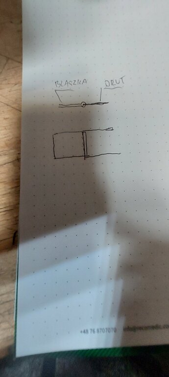

Grzesiek Opublikowano 23 Maja 2023 Autor Opublikowano 23 Maja 2023 7 minut temu, d9Jacek napisał: mamy fajne patenty na kryte zawiasy.....rurka mosięzna +drut stalowy to są takie trochę makietowe zawiasy więc nie wiem czy na tym etapie budowy szkrzydeł i stery/stateczników da rade to zrealizować A zaprezentuj Jacku.Coś takiego jak poniżej?
d9Jacek Opublikowano 23 Maja 2023 Opublikowano 23 Maja 2023 22 minuty temu, Grzesiek napisał: A zaprezentuj Grzegorz, za dużó pisania , a niestety nie mam możliwości skanowania planów. Poszukaj planów modeli opracowanych przez Leszka Podgórskiego np Prząsniczka i popatrz jak to wygląda, W skrócie wygląda to tak: 1/ płaskowniki z duralu# 1mm z otworem fi 1mm wklejane są w listwę tworząca krawędz spływu statecznika poziomego. 2/ w krawedz natarcia steru , np wysokości- w krawędz sklejoną z dwoćh listew wklejana jest rurka mosiężna o średnicy wewnętrznej równej średnicy otworu w płaskowniku duralowym czyli fi 1 mm 3/Oś zawiasu stanowi drut stalowy fi 1mm przechodzący przez otwory w płaskownikach i rurkę mosięzną. Oczywiście krawędz natarcia steru jak i sama rurka sa nacięte/przecięte w miejscach odpowiadających wklejeniu płaskowników w krawędz spływu Zalety= poprawnośc aerodynamiczna, makietowy wygląd, budowa prosta jak cep...no i w każdym momencie demontowalne 22 minuty temu, Grzesiek napisał: Coś takiego jak poniżej w blaszce powinny byc wywiercone otwory ale ten drut może sam wyjśc po wklejeniu bo praktycznie nic go nie trzyma

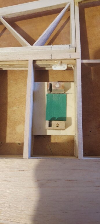

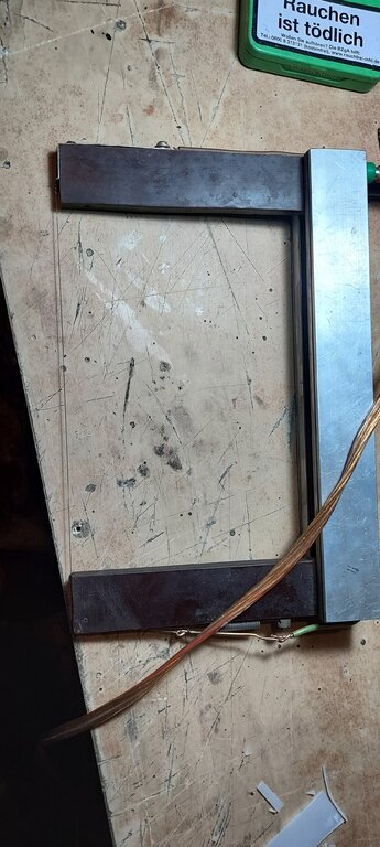

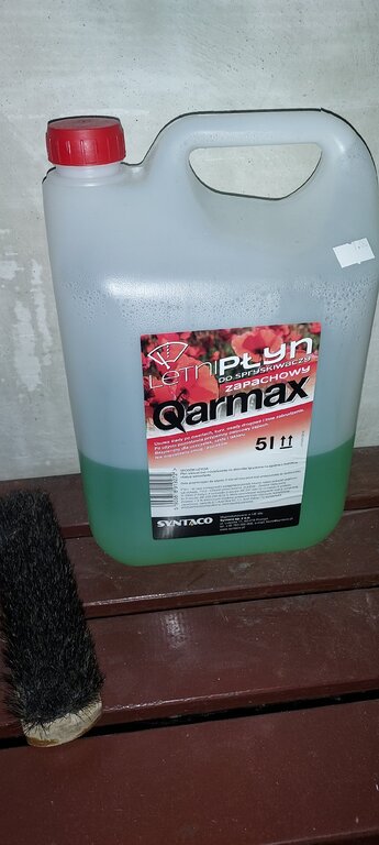

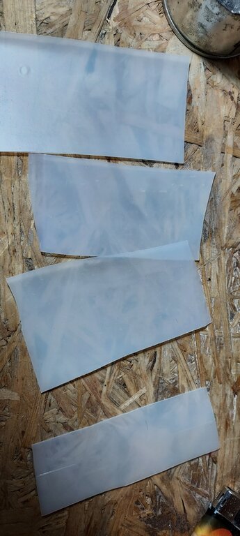

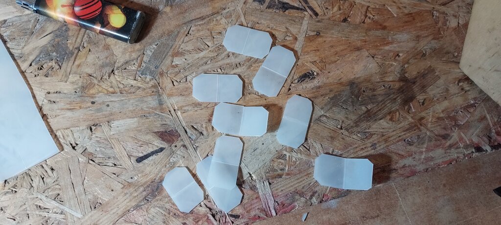

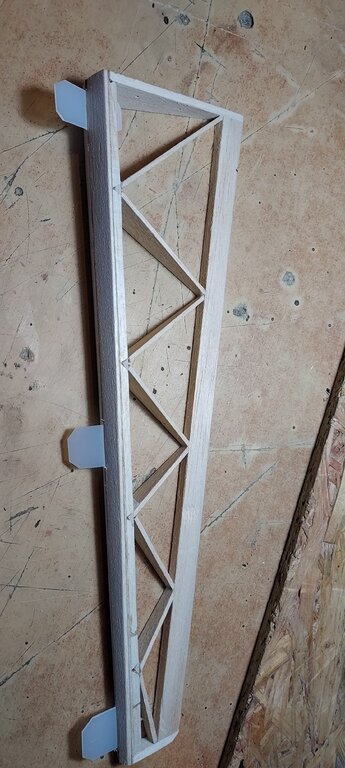

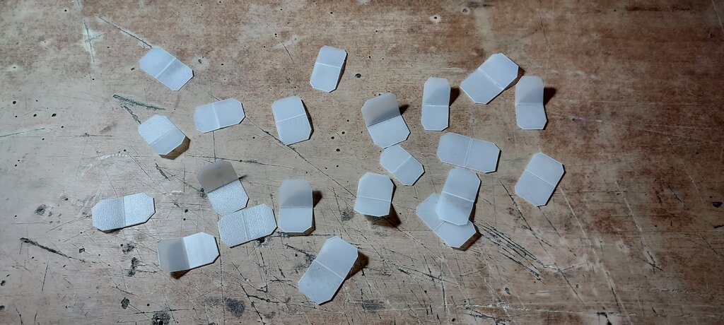

Grzesiek Opublikowano 23 Maja 2023 Autor Opublikowano 23 Maja 2023 No i powstają zawiasy.Potrzeba matką wynalazków.Zdięcia z produkcji jak coś to pytać.Powstają z pojemnika po płynie do spryskiwaczy.W miejscu zgięcia przypalam drutem oporowym,następnie nadaje krztałt.I ostatnia fota wstawione zawiasy będą zakolkowane.Mocne to jak cholera,smialo mozna do modeli 3D do 2m zakładać. 1

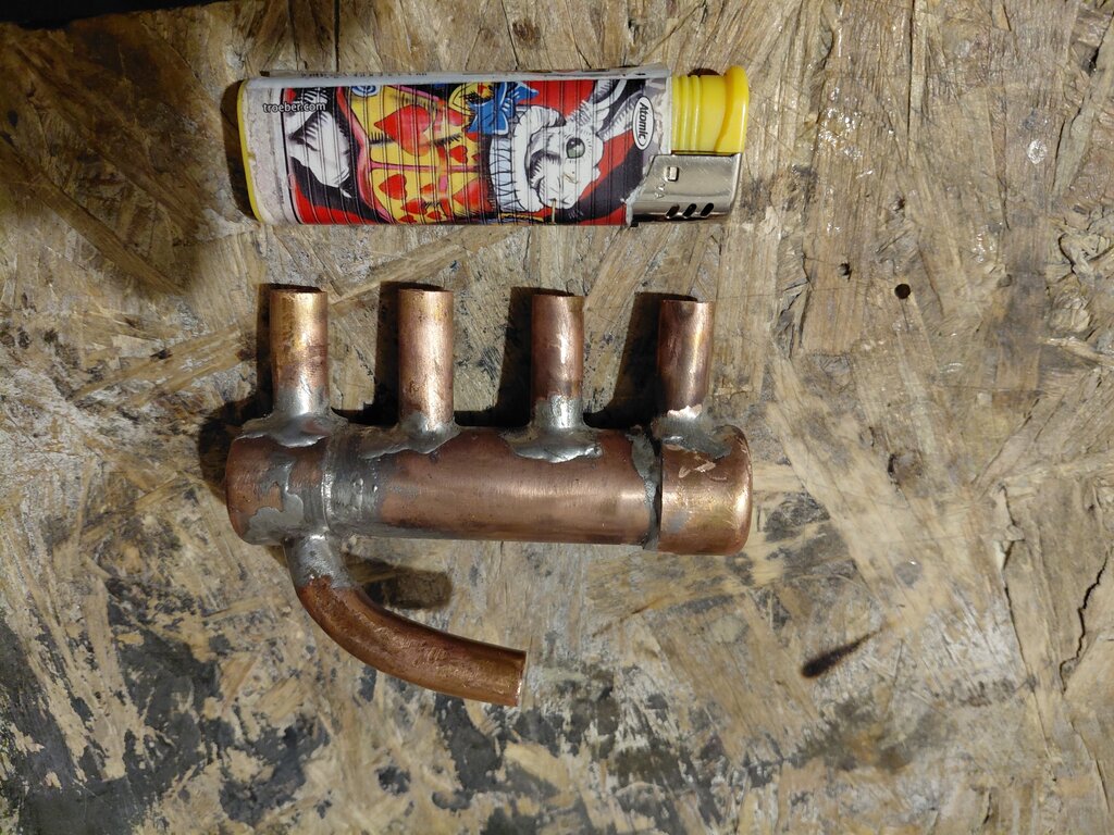

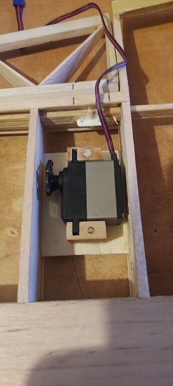

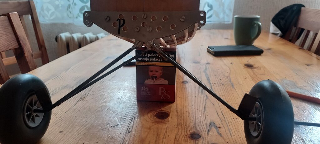

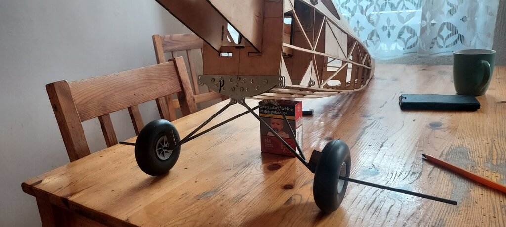

Grzesiek Opublikowano 9 Lipca 2023 Autor Opublikowano 9 Lipca 2023 Witam. Od ostatniego wpisu troche ostyglem.Zawiasy wymieniłem na kupne.Przepraszam Jacek,te moje faktycznie nadają sie do modeli szkolnych.Robota mini mini drygła.Doszło mocowanie serw oraz pospawane podwozie.Problem jest z amorkiem H=110mm 1 2
d9Jacek Opublikowano 9 Lipca 2023 Opublikowano 9 Lipca 2023 11 minut temu, Grzesiek napisał: Problem jest z amorkiem H=110mm rurka w rurke, sprężyna ....masz podgląd w RWD 9 W .Schiera to tak proste jak kaszanka która mi poleciłes a która nareszcie zrobiłem
