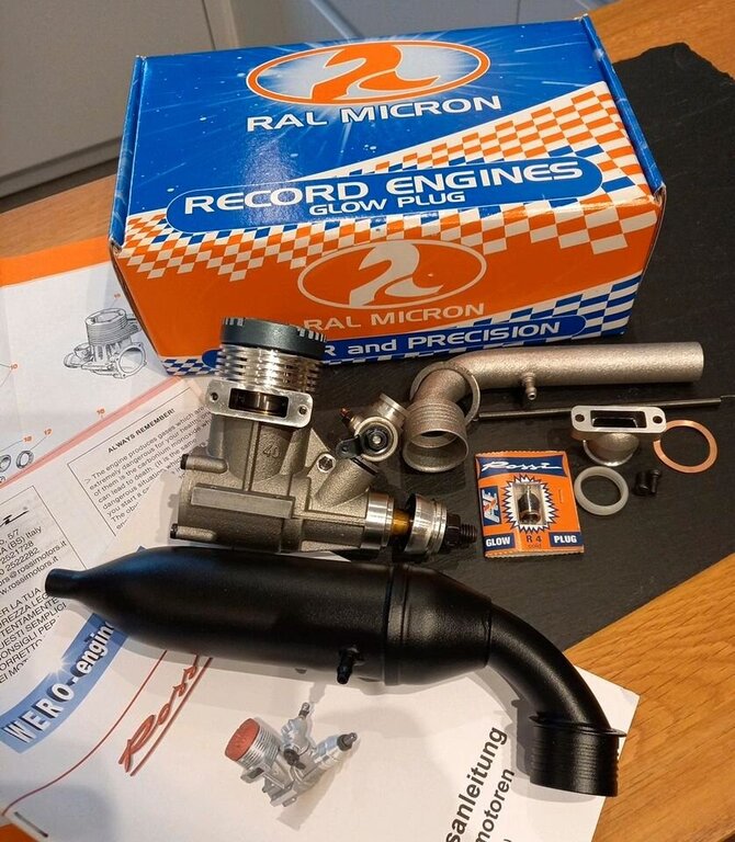

jarek996 Opublikowano 24 Kwietnia 2023 Opublikowano 24 Kwietnia 2023 Za kase ktora dostales z powrotem, kup sobie taki silnik (180 EUR), to przynajmniej szybko polatasz ?: 1
jarek996 Opublikowano 24 Kwietnia 2023 Opublikowano 24 Kwietnia 2023 Wystarczy mu na 5 lat bez zadnych czesci.
jarek996 Opublikowano 24 Kwietnia 2023 Opublikowano 24 Kwietnia 2023 Nie badz takim pesymista Witek ? 21 minut temu, witold_pi napisał: do pierwszej gleby ? Ale JAKA to bedzie gleba!!!
Ares Opublikowano 24 Kwietnia 2023 Autor Opublikowano 24 Kwietnia 2023 Zależy jak kto lata. Mam silniki używane przez 6 lub 7 sezonów i to intensywnie i nie było żadnych gleb. Ale są tacy modelarze ,którzy ciągle niszczą modele więc mając takie doświadczenia myślą ,że u wszystkich to wygląda tak samo. Nie latając bardzo intensywnie i dbając o silnik spokojnie można ekspoatować taki napęd nawet kilkanaście lat. Pod warunkiem ,że potrafi się latać i dba się o silnik. 3 godziny temu, jarek996 napisał: kup sobie taki silnik Jarku , fajny silnik , dzięki za informację . Choć obecnie pasowałby mi jednak motorek troszke mniejszy. Co nie zmienia faktu ,że silnik jest bardzo fajny .

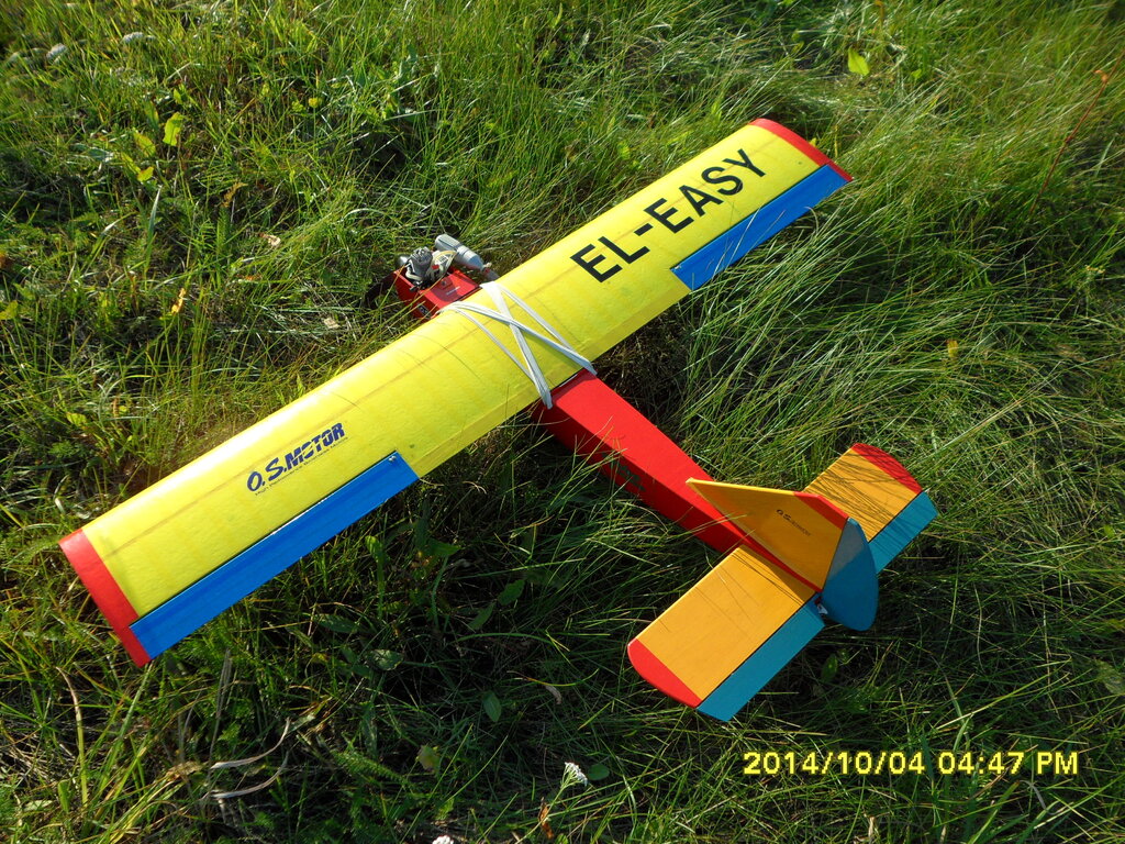

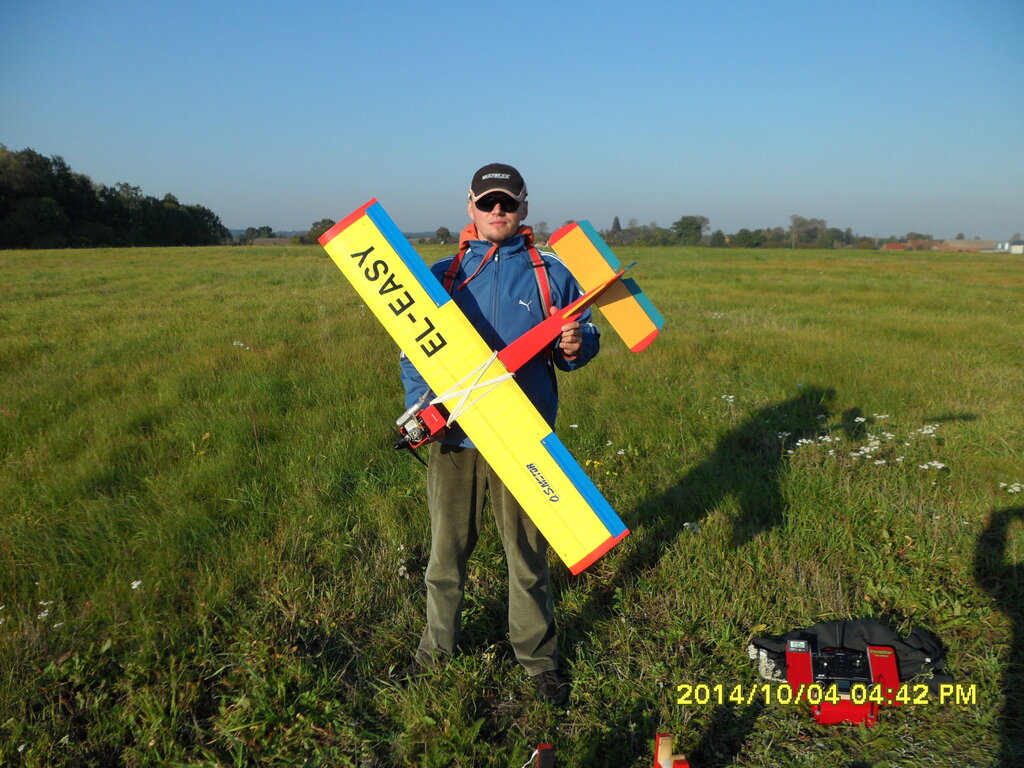

Ares Opublikowano 25 Kwietnia 2023 Autor Opublikowano 25 Kwietnia 2023 13 godzin temu, roger298 napisał: jakiego trenerka chcesz napędzać? Jako ,że buduję modele od podstaw byłaby to raczej konstrukcja własna oparta o proporcje jakiegoś sprawdzonego modelu. Przy silniku 4cm model o rozpiętości 1200 - 1300mm o masie 1200-1400g lata jak combat Aces. Mam taki samolot ale już mocno zużyty i wymaga kapitalnego remontu lub właśnie wykonania od nowa. Tego typu modele są poprawne w pilotażu i jednocześnie można szybko i dynamicznie polatać oraz pokręcić podstawową akrobację. Mnie takie trenerki bardzo przypadły do gustu. Jednocześnie płat w tym rozmiarze nie musi być dzielony i mieści się do nawet małego samochodu. Poniżej fotka mojego modelu : zdjęcie stare i model jak wspomniałem wymaga remontu. Napęd OsMax 25 LA . Z FXem latałby jak szalony. Profil Clark Y. Plany ze starego numeru "Młodego Technika". Model pierwotnie projektowany i napędzany silnikiem szczotkowym klasy 600 po wzmocnieniu i dodaniu lotek i jeszcze kilku zmian pięknie lata na spalince. Przelatałem nim dosyć intensywnie 6 sezonów bez żadnych awarii czy przykrych zdarzeń. Silnik również chodził/chodzi znakomicie. Obecnie model leży na półce bo nie mam wolnego odbiornika ale jest sprawny. To jeden z lepszych modeli jakimi miałem okazję latać.
roger298 Opublikowano 25 Kwietnia 2023 Opublikowano 25 Kwietnia 2023 masz bardzo ciekawą technologię wykonywania skrzydła - prosta, praktyczna i nie wymaga wielkiego nakładu pracy (to się ceni). To chyba drugi model tak zrobiony? rozumiem, że rdzeń skrzydła to gotowiec, czy pokrywasz to jeszcze czymś przed taśmą? a jeśli wolno spytać to kadłubek robisz z balsy czy sklejki? pytam bo mam chęć zrobić sobie takie wydumane własne latadło i też mam plan podeprzeć się jakimiś planami, tylko w moim przypadku na pewno potrzebowałbym konsultacji tu na forum
Ares Opublikowano 25 Kwietnia 2023 Autor Opublikowano 25 Kwietnia 2023 48 minut temu, roger298 napisał: masz bardzo ciekawą technologię wykonywania skrzydła - prosta, praktyczna i nie wymaga wielkiego nakładu pracy Dziękuję. Obecnie robię skrzydła nieco solidniej tzn. wycinam rdzenie ze styropianu i pokrywam balsą miękką 1mm. Konstrukcja jest bezdźwigarowa gdyż pokrycie przenosi całe obciążenie.Natarcie z listwy balsowej 5 -8mm. Całość pokryta folią modelarską Czyli klasyka modelarska. Natomiast skrzydła na zdjęciach powyżej to technika nieco uproszczona: rdzenie wycięte gorącym drutem ze styropianu . Dźwigary z listew sosnowych 3x5mm. Natarcie i spływ z balsy i całość pokryta taśmą samoprzylepną w rolce. Lotki z pełnej balsy. O dziwo pomimo prostoty konstrukcji skrzydło okazało się całkiem trwałe. Do remontu w tym modelu kwalifikuje się głównie kadłub a raczej jego powłoka lakiernicza i komora silnika: na wskutek działania paliwa warstwa lakieru zamieniła się w lepką masę co utrudnia eksploatację. Kiedyś również rozszczelnił się zbiornik paliwa i wylało się go trochę do wnętrza kadłuba. Kadłub jest z balsy 3mm oklejony od srodka w przedniej części sklejką 0,6mm. Całośc oklejona papierem japońskim i malowana oraz lakierowana. Dziś mając większe doświadczenie wiele rzeczy zrobiłbym lepiej ale to były takie pionierskie czasy . To dobry samolot na którym w sumie opanowałem latanie modelami silnikowymi.
