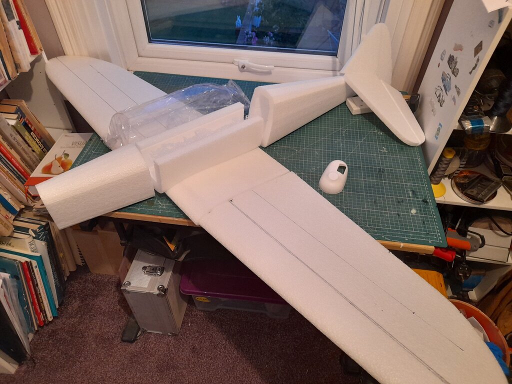

Lata temu Marek powycinał dla mnie PZL26 w rozpiętości 80cm w stylu ESA combat. Latał świetnie ale wszystko co dobre kiedyś się kończy. Poprosiłem Marka o wycięcie kolejnego ale teraz w rozpiętości 150cm. Nasz kolega jak zwykle stanął na wysokości zadania i przy okazji wakacji w Polsce otrzymałem przesyłke z powycinanymi piankami.
Masa pianek 270g.

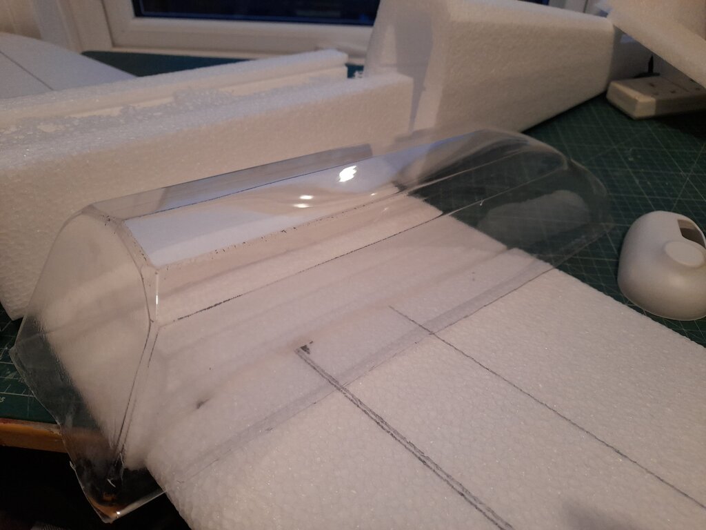

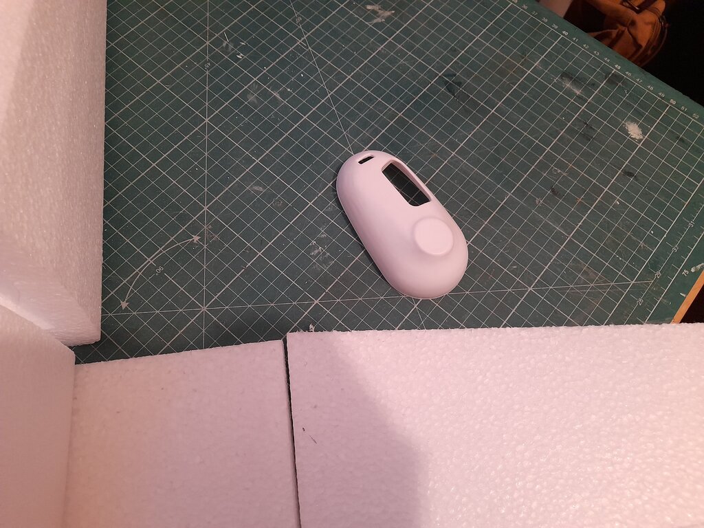

Marek dodał przezroczystą owiewke i maske silnika. Wysłał mi też pliki do druku 3D z owiewkami na koła.

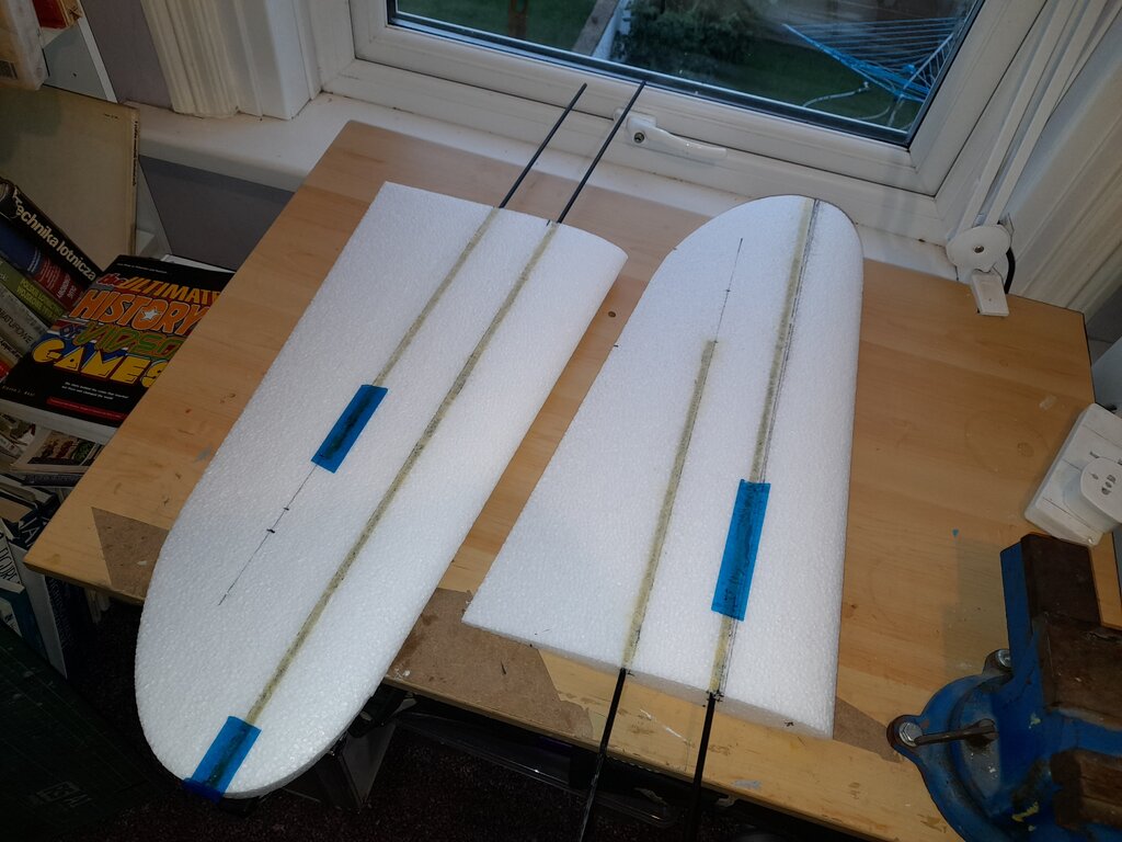

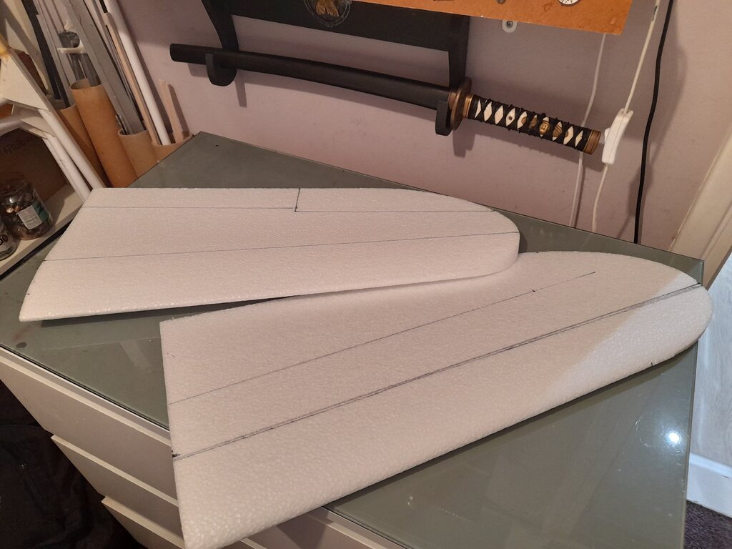

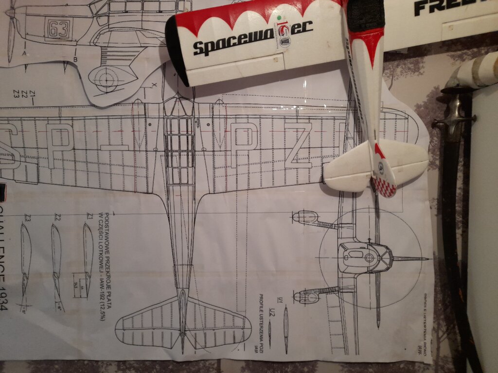

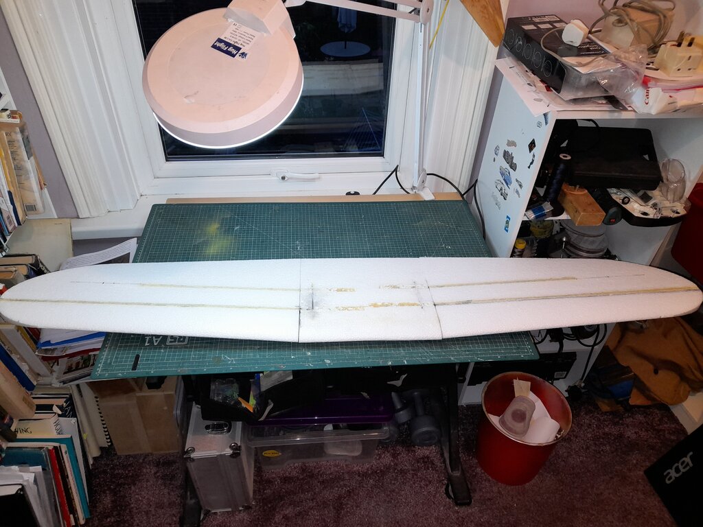

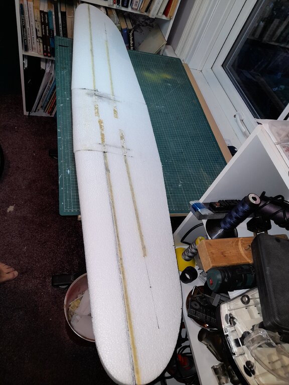

Powoli ruszam z budową. Zaczynam od skrzydeł i wyrysowania przebiegu dzwigarów, klap i lotek.

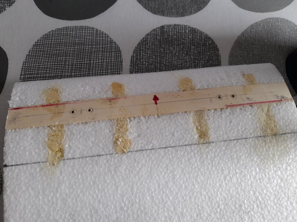

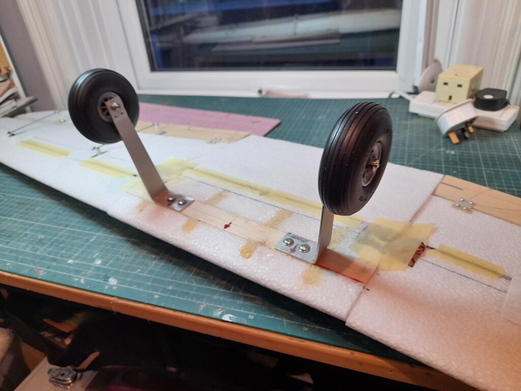

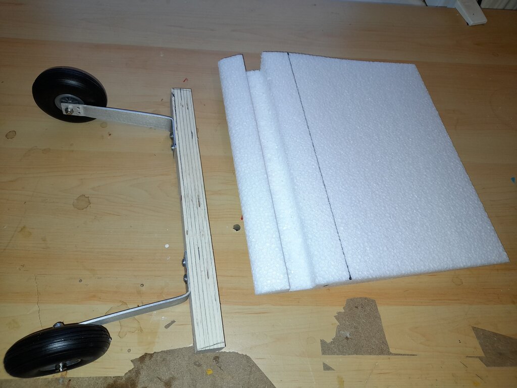

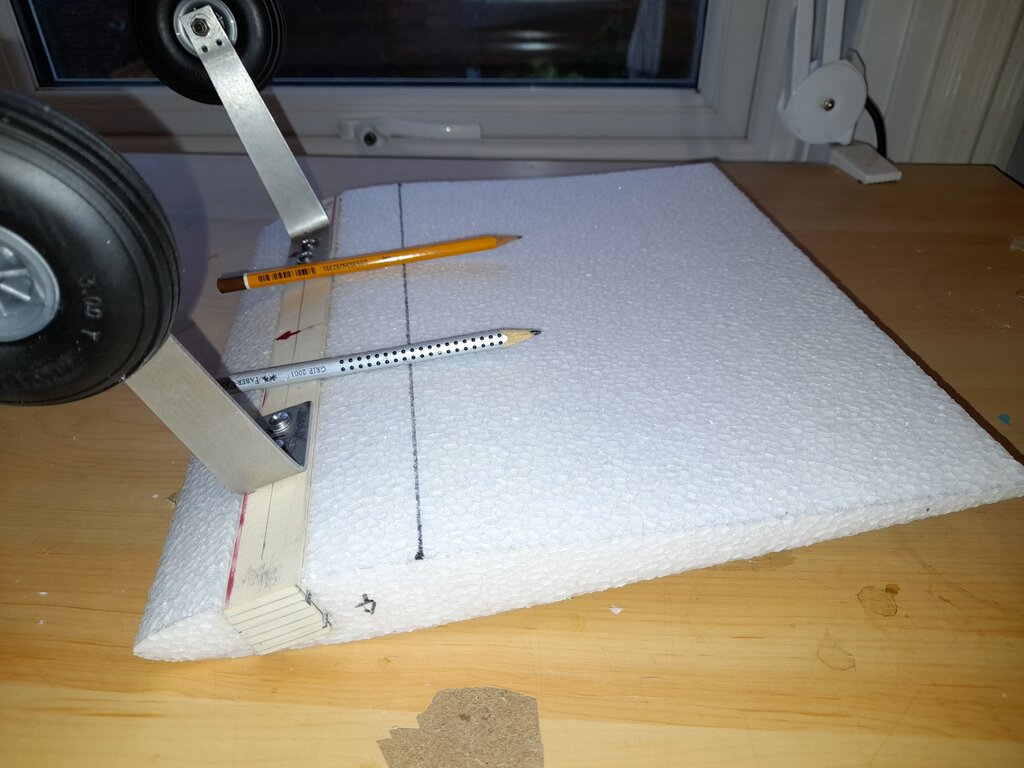

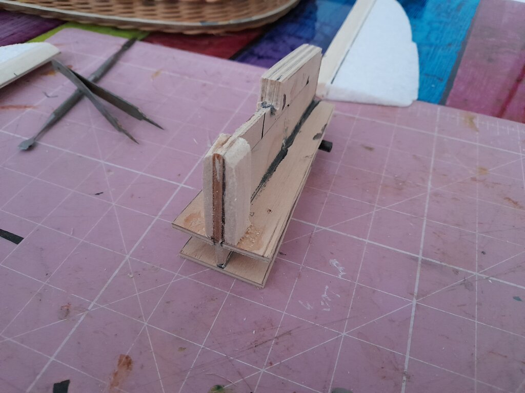

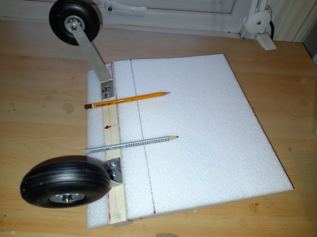

Podwozie będzie na aluminowym płaskowniku już klei się plaster ze sklejek do zamocowania go w skrzydle na podstawe podwozia.

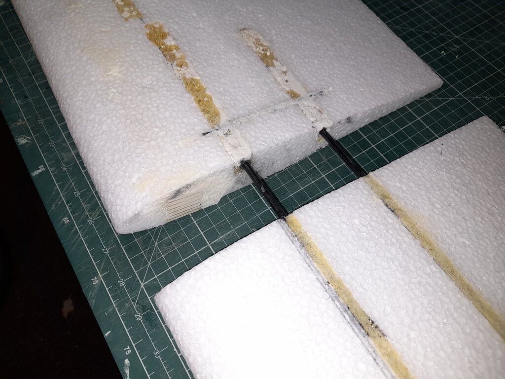

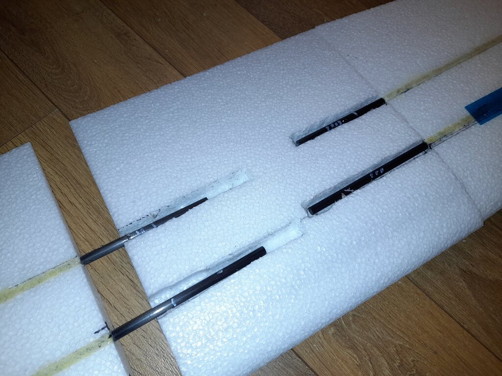

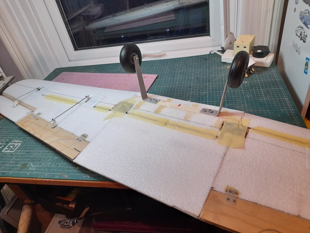

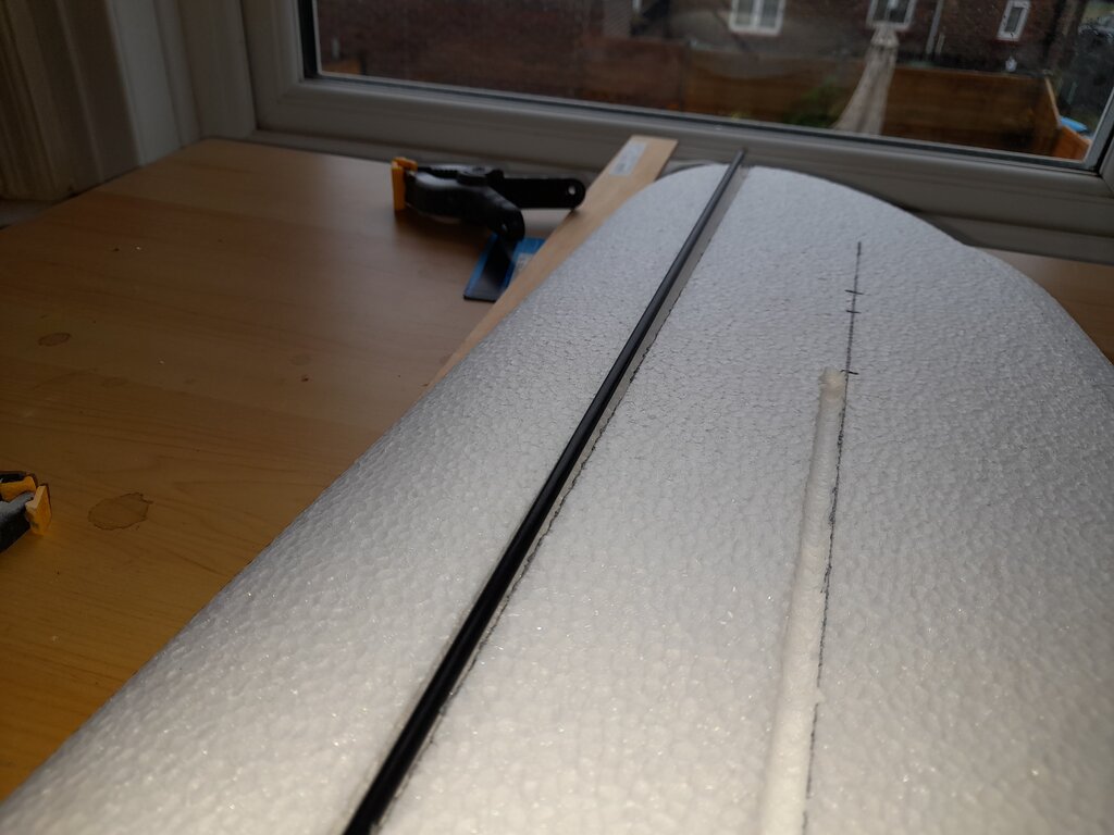

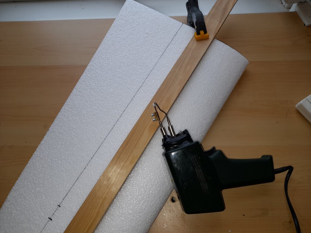

Powoli do przodu. Kolejna godzinka w warsztacie. Dzisiaj wkleiłem dźwigary. Rowki wytopiłem lutownicą, podkleiłem pręty na kropelke aby aię trzmały w miejscu i lalałem gorrillą. Ta się świetnie spieniła i już osadzone. Mam też zrobione mocowanie podwozia. Całość na plastrze ze sklejki.

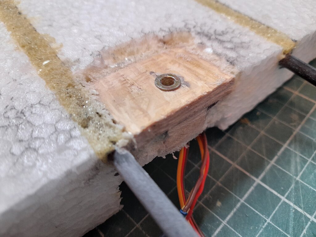

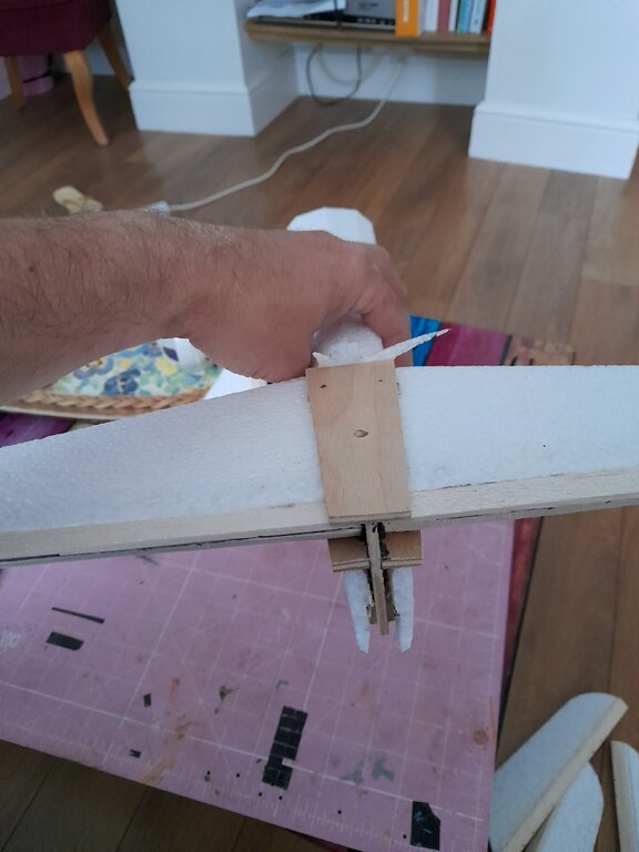

I tutaj mam pytanie. Zastanawiam się czy nawiercić ten plaster i zamocować tam dwa pręty węglowe które wkleje w skrzydło. Tak jak ołówki które tam położyłem. Oczywiście wewnątrz skrzydła. Ma to na celu zabezpieczenie przed wyrwaniem tego plastra w momencie twardego lądowania. Co o tym sądzicie?

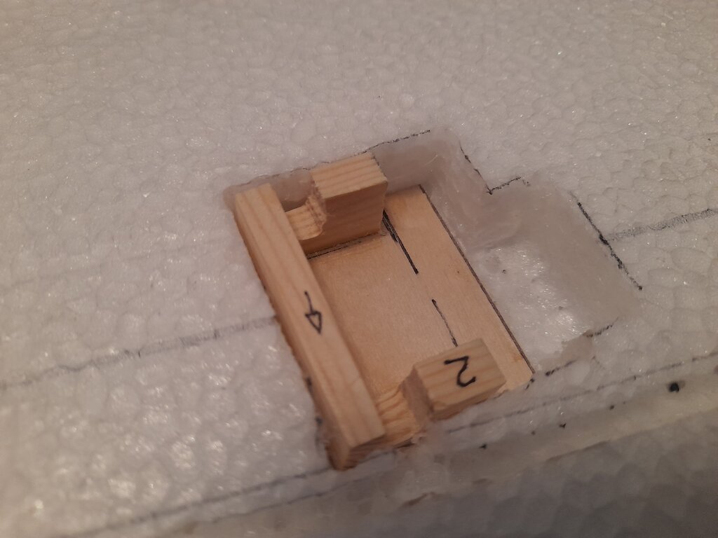

Mocowania na bagnety wklejone. Mocowania podwozia też już siedzą. Czas na wycinanie lotek i klap. Klapy chcę zrobić jak w oryginale, krokodylowe. Będą ze sklejki lub carbonu. Pomiędzy skrzydłami a centropłatem w miejscu styku planuję wkleić profile ze sklejki. Żeby pianki nie stykały się bezpośrednio.

Świetna robota. Obawiam się tylko czy takie zatopienie sklejki w płacie do której jest przykręcone podwoziw wytrzyma lądowanie delikatnie twardsze .Piszę bo mam doświadczenie  z piankowym mustangiem 1200 mm .Przy mniej delikatnym lądowaniu  zawsze podwozie jest do poprawy.
Dlatego wprowadziłem pręty węglowe przechodzące przez sklejke i wzmacniające mocowanie. Więcej zdjęć jak przyjadę do domu z urlopu.

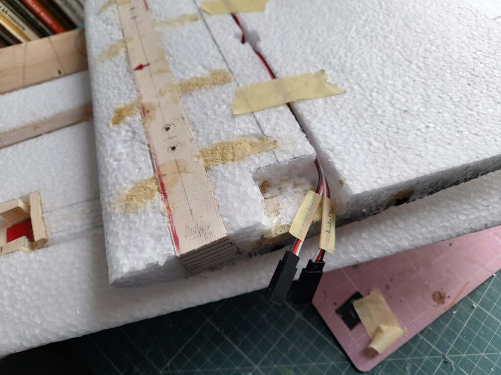

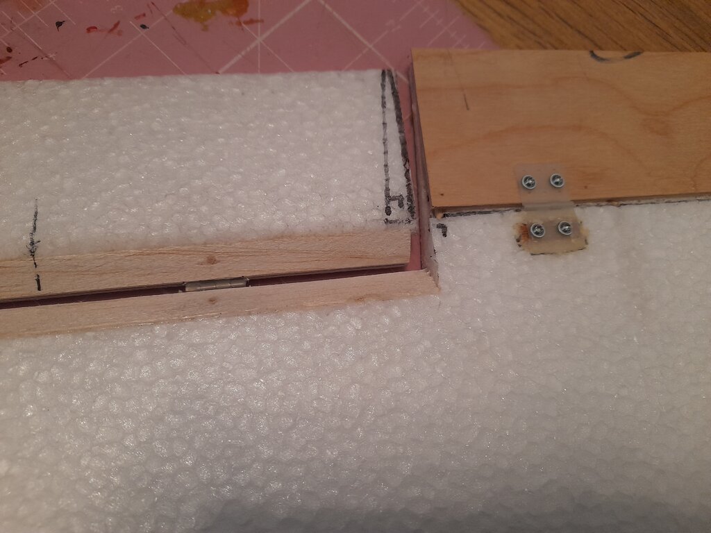

Przed urlopem ogarnełem jeszcze klapy krokodylowe. Podwozie też wklejone ze wzmocnieniami. A w Polsce odebrałem wysłaną do mnie folie do oklejania. Dzięki Marku.

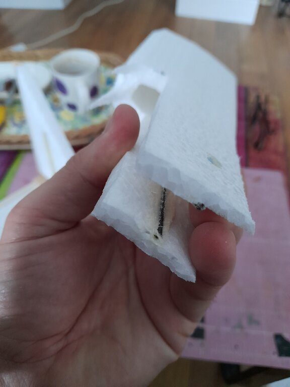

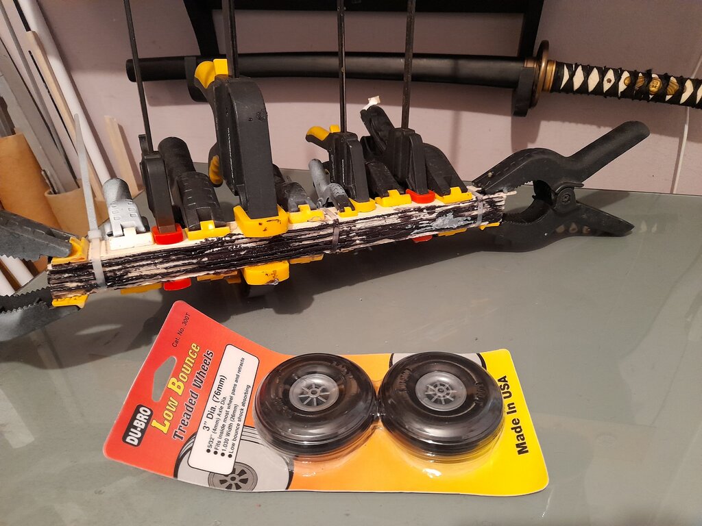

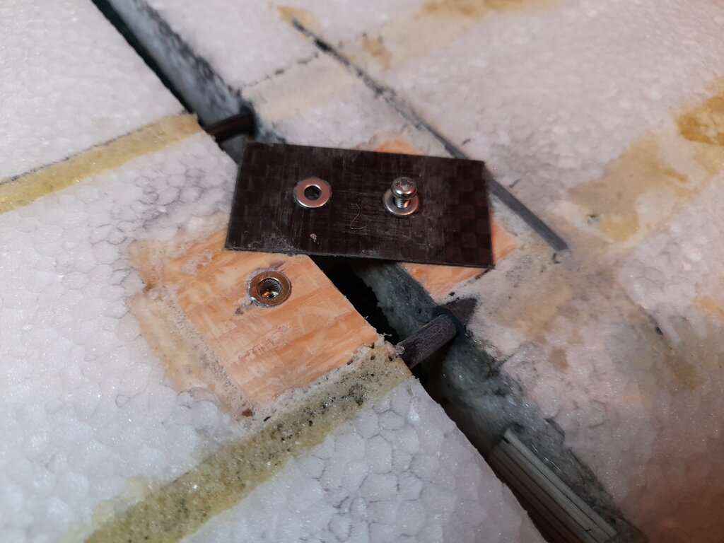

Wspomniane pręty węglowe 5mm przechodzą przez środek sklejki do mocowania podwozia i razem z nią są wklejone. Jedyne zdjęcie jakie mam to już po wklejeniu, niestety.

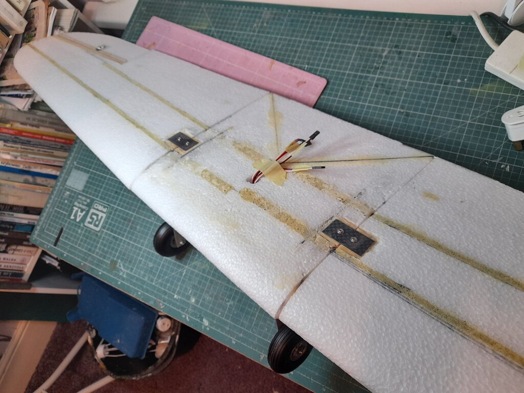

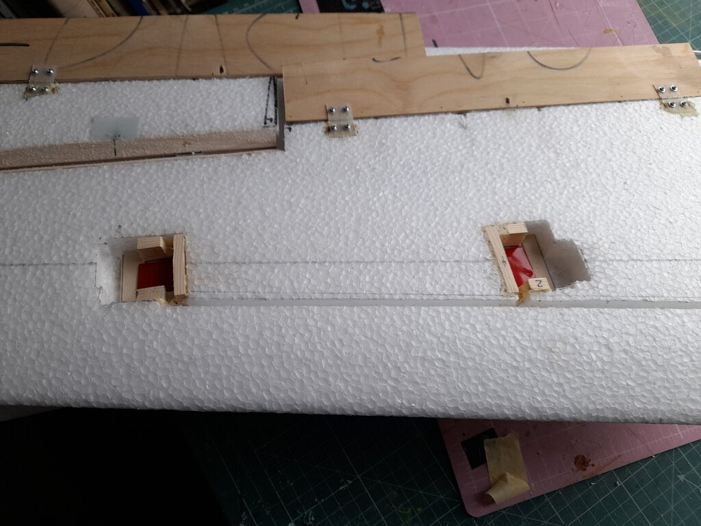

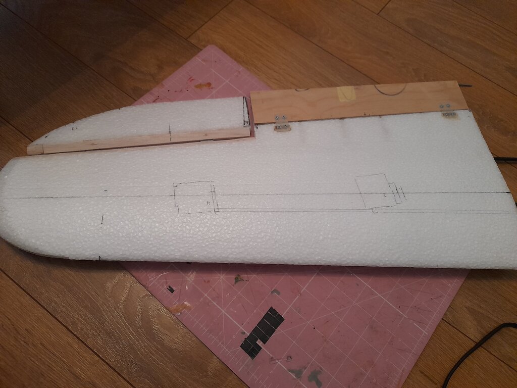

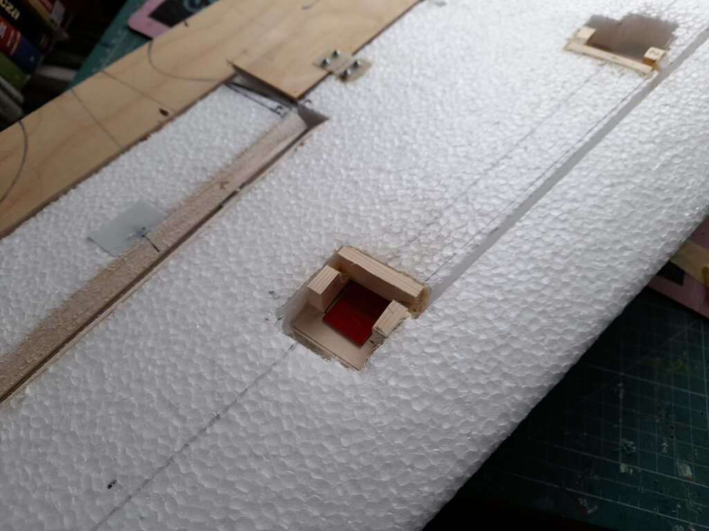

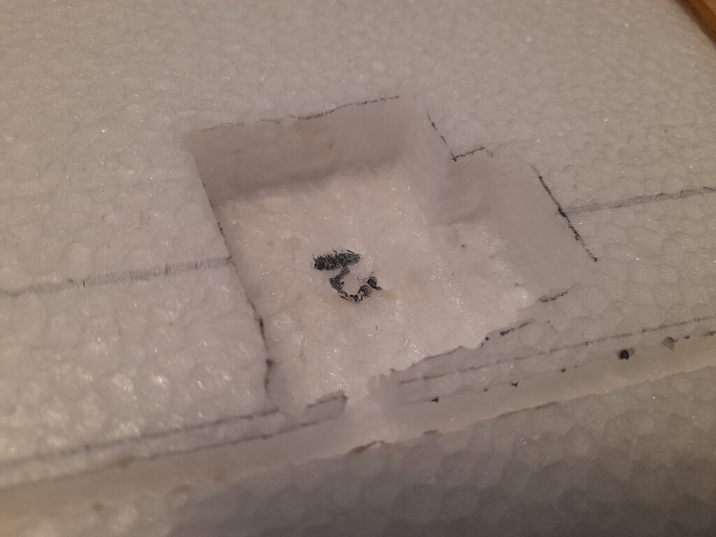

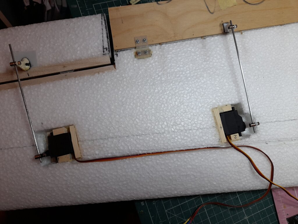

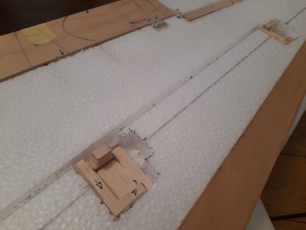

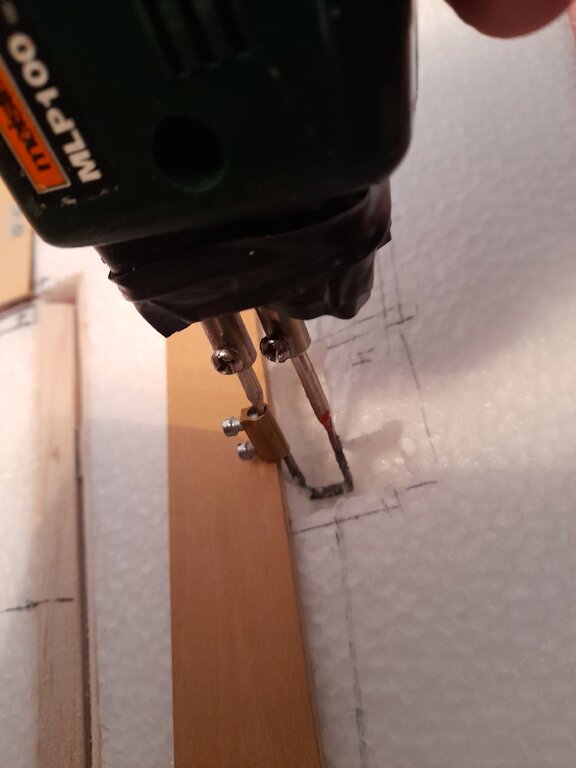

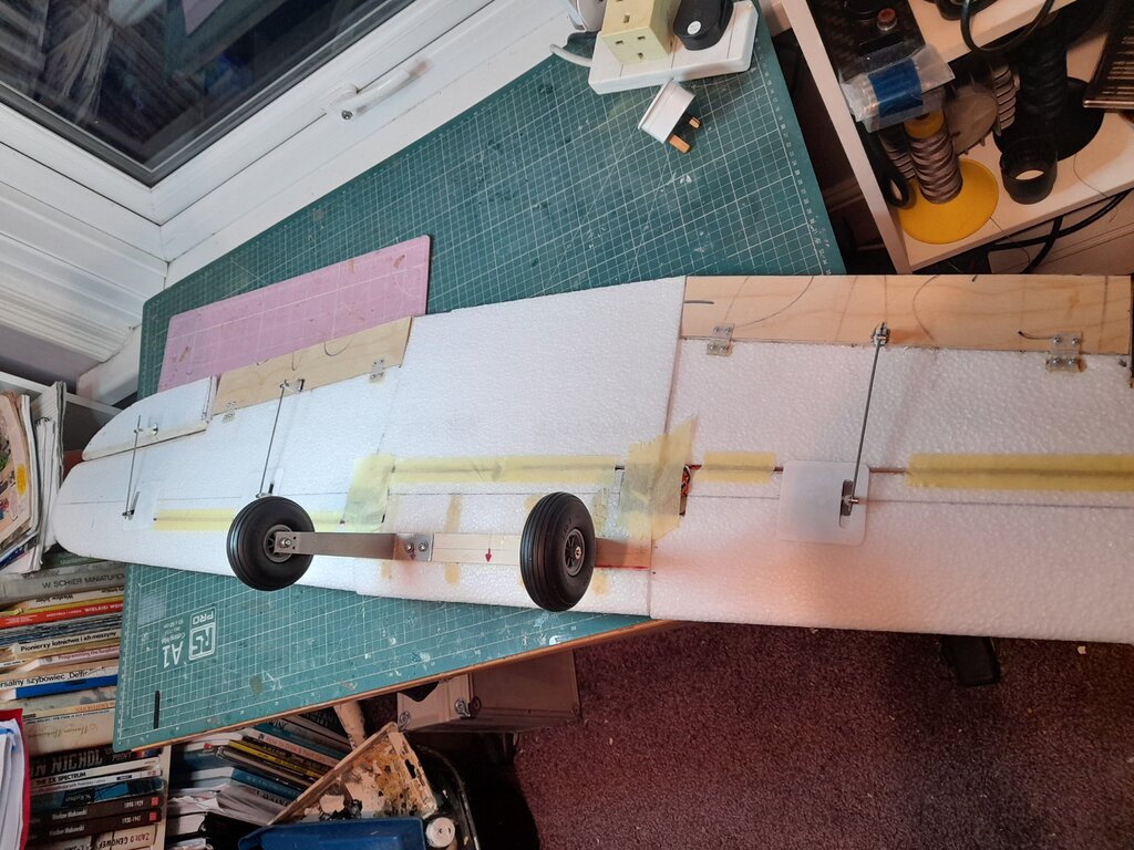

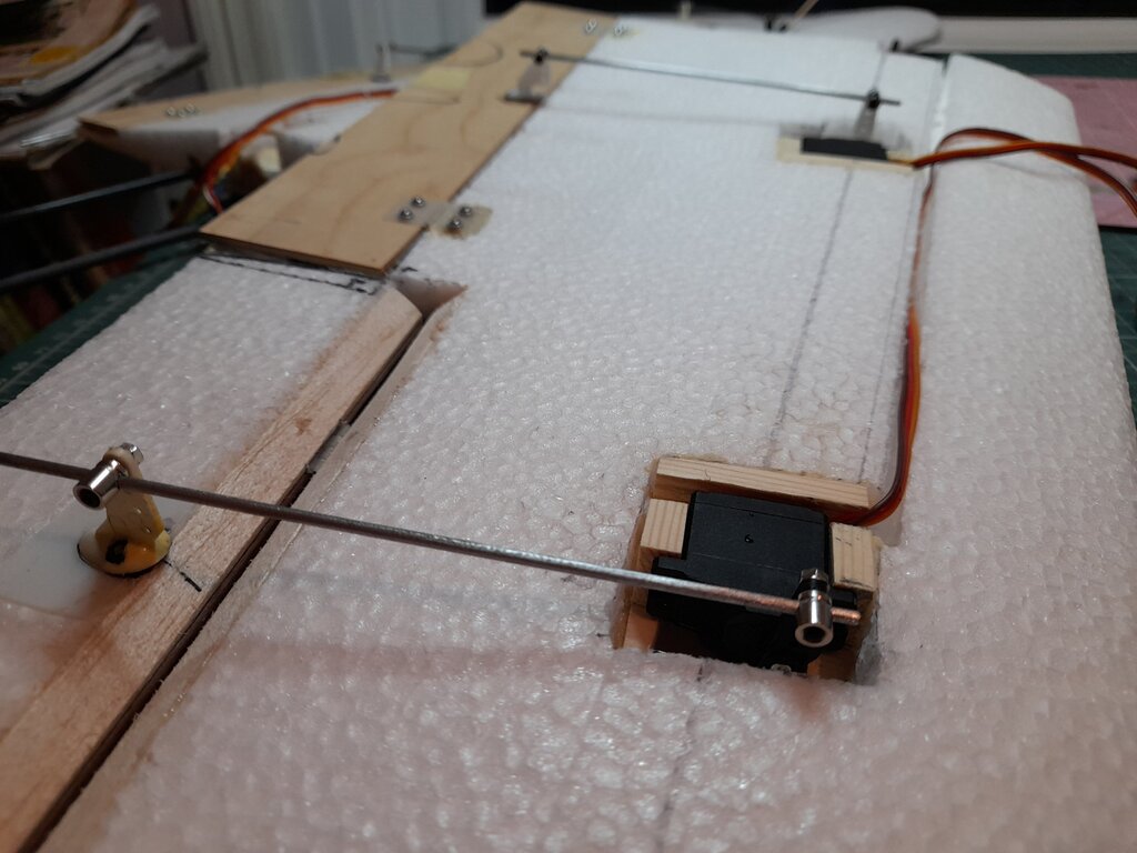

Lotki i klapy zamocowane na zawiasach. Powycinałem otwory na gniazda serw. Wycinanie taką metodą pozwala łatwo kontrolować proces i zostawia estetyczny wygląd wyciętego miejsca. Gniazda serw mocuję dlatego, że nie lubię wklejać serw bezpośrednio na pianke.

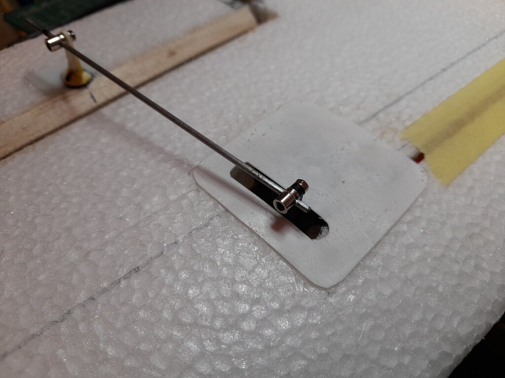

Drobiazgi zajmują najwięcej czasu. Mamy już serwa, beczki, popychacze i horns (do diabła nie wiem jak to się nazywa po polsku, zawsze stosowałem angielską nazwę, podpowiecie?) Serwa przyklejone na taśme przemysłową. Będzie trzymać.
Są też gniazda do łączenia skrzydeł z centropłatem. Łącznik z carbonu.

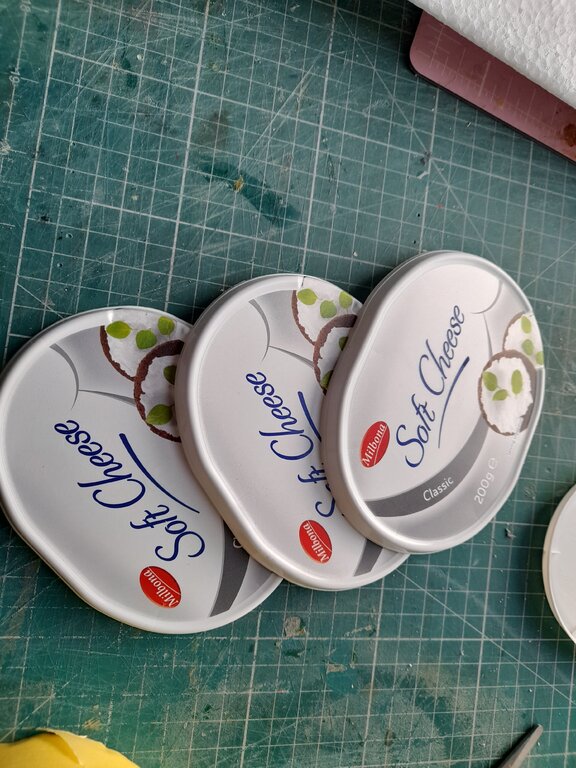

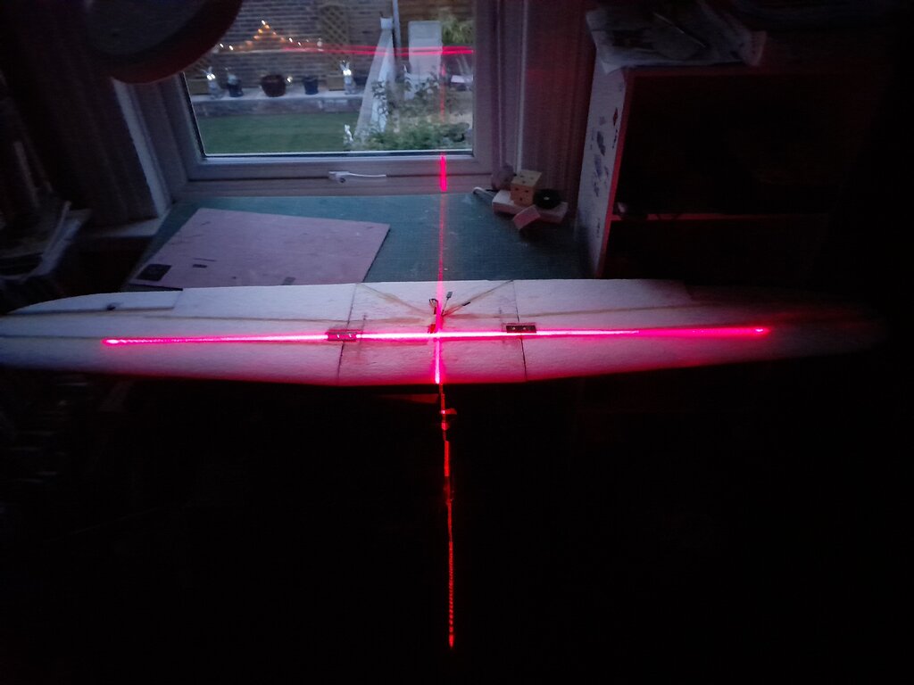

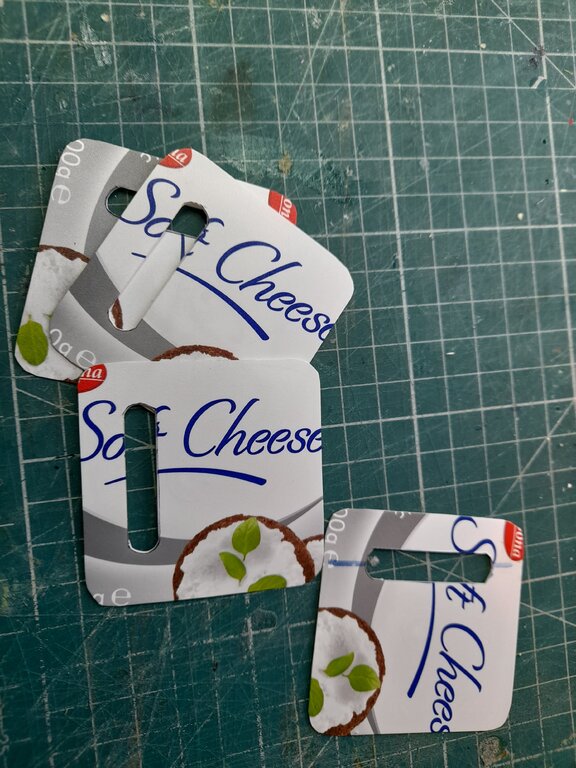

Osłony na serva wycięte z miękkiego plastiku z pokrywek od serka. He he. Skrzydło wstępnie poskładane. Geometria sprawdzona laserem. Chyba wezmę się teraz za część ogonową. Btw pisałem, że chce wykonać maske silnika dłuuuuugą jak w oryginale?

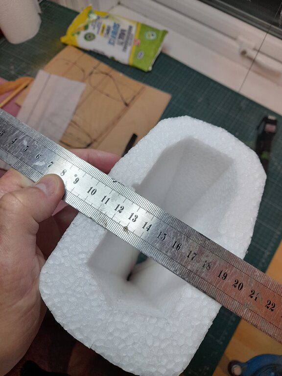

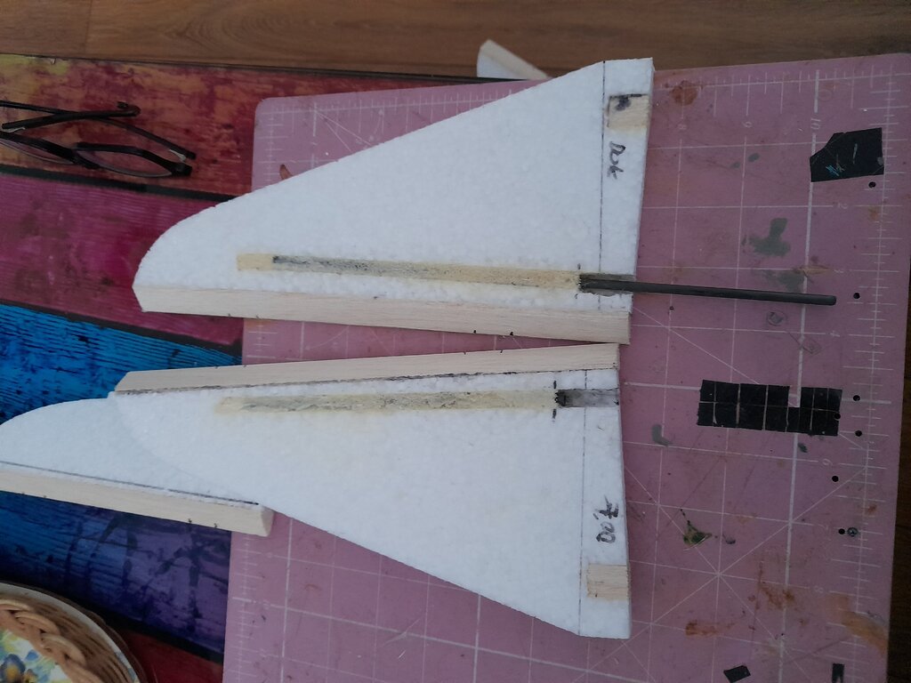

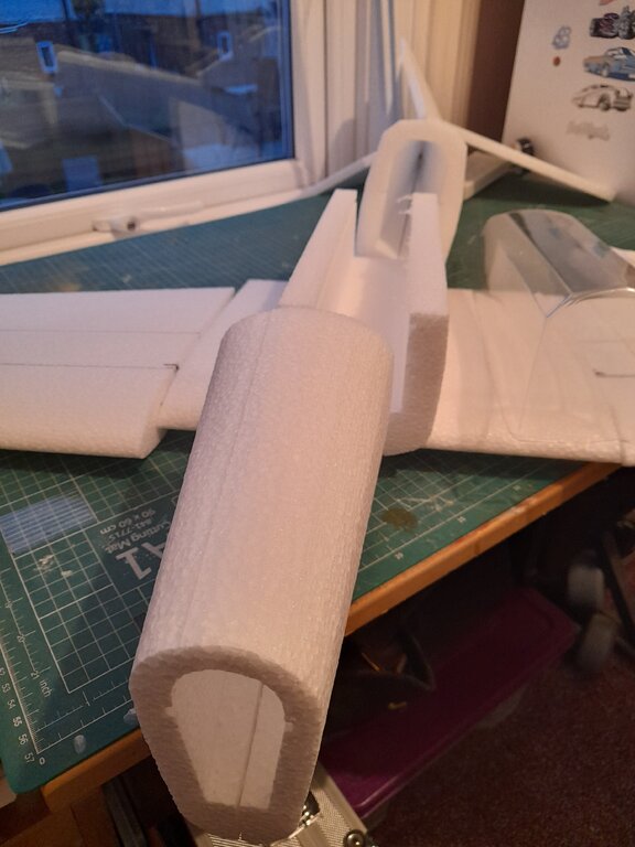

Poradzcie, koledzy. Pzl ma konstrukcje skorupową kadłuba. Grubość scianek to ok 1.5-2cm. Jest to mocne i sztywne. Zastanawiam się czy tak zostawić czy wzmacniać prętami węglowymi?

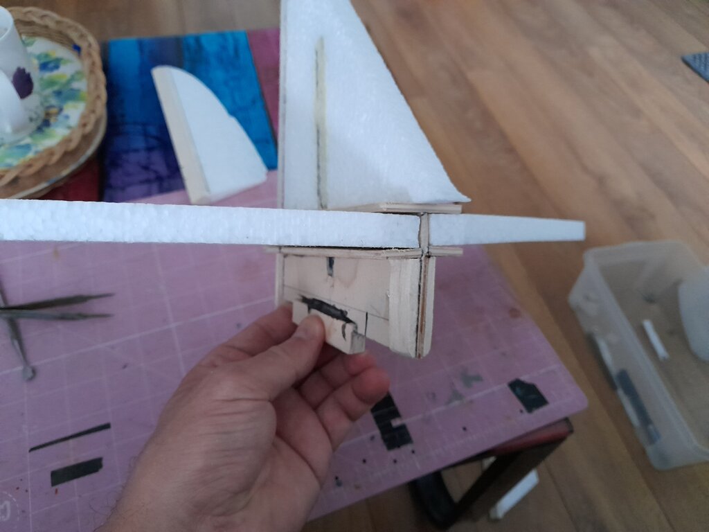

20231001_174408.thumb.jpg.227e09a3793038790f87cc2c25c87e1b.jpg20231001_174420.thumb.jpg.da5f7b6300a2e1b393844aa751ba8276.jpg20231001_174433.thumb.jpg.24f0b73fc5c830269ded8b1080f16af5.jpg20231001_174509.thumb.jpg.b2a3f54c44b44a0add59a147b60a0caf.jpg20231001_174529.thumb.jpg.6c97f873573b8969c2c099600719b33a.jpg20231001_174551.thumb.jpg.6bed0e20ca138ef942edb17a3828ea38.jpg20231001_174611.thumb.jpg.15458a98da5dbd30fb6c45216e9f8706.jpg20231001_174718.thumb.jpg.27f882d509a860f4805111f8336077cc.jpg20231001_174722.thumb.jpg.311b421e869ffead1a3de2b794d14938.jpg20231001_174728.thumb.jpg.46ccb2c7d9ae73b64c0d7c4cc2e7cc2f.jpg20231001_174740.thumb.jpg.2381b7b6a2b69d8297218c969f144255.jpg20231001_174811.thumb.jpg.f0af2eb657e223dc2af06dc4158bec83.jpg20231001_182150.thumb.jpg.118a84b1d64f9d5de547104aaac64b76.jpg. Tylna część kadłuba została wzmocniona prętami węglowymi. Sam kadłub jest sztywny ale część przu usterzeniu jest wąska i wiotka. Tutaj trzeba było wzmocnić.

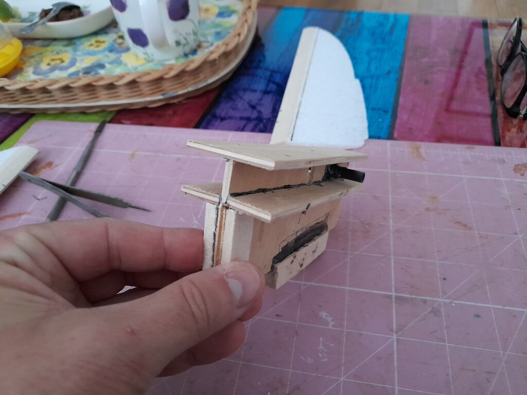

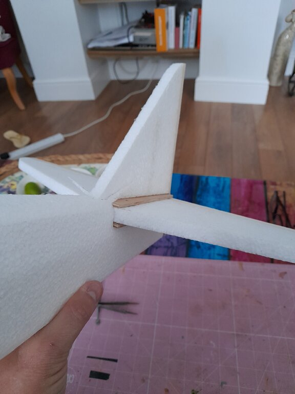

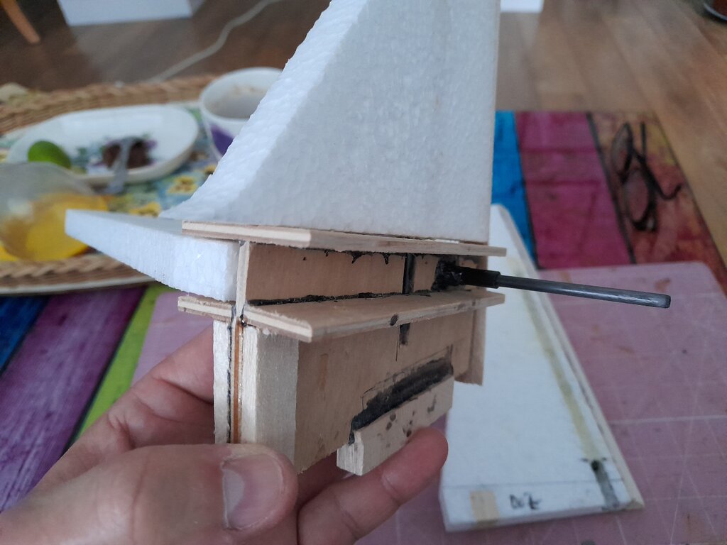

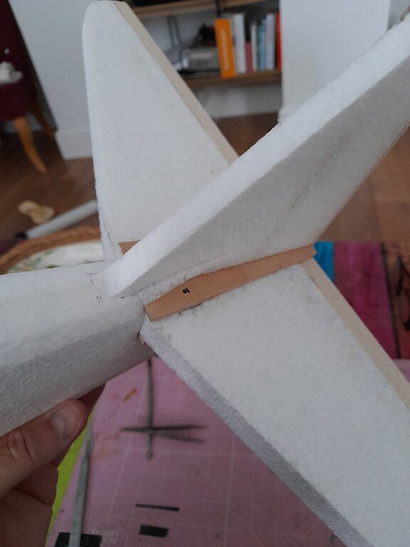

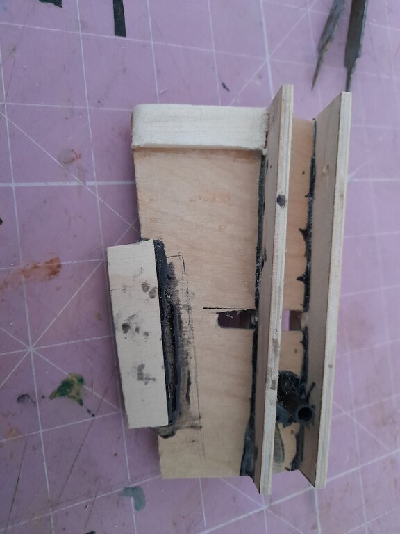

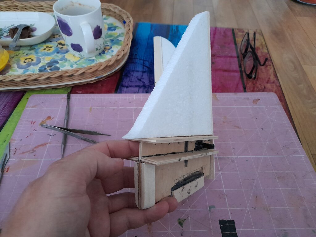

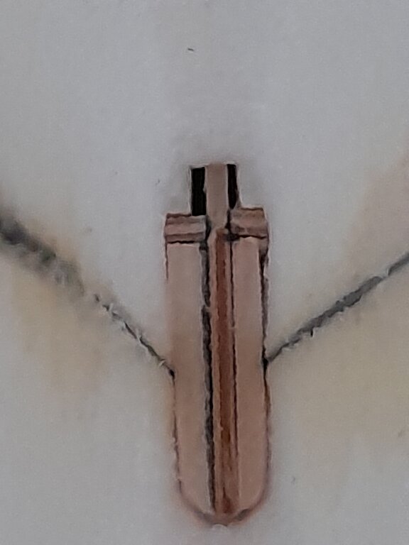

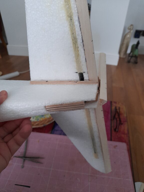

Zrobiłem gniazdo mocowania stateczników. To czarne to żywica. Chcę mieć stateczniki poziome zdejmowalne do malowania, naprawy i ewentualnej zmiany kąta zaklinowania.
Gniazdo ma na dole dodatkowe wzmocnienie do niego będzie dokręcana płoza ogonowa.
Całość została wpasowana w kadłub.

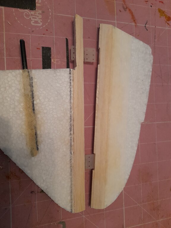

Zawiasy sterów już wklejone.

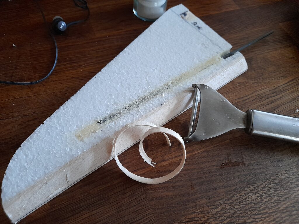

Btw. Zgrubne struganie listwy balsy idzie idealnie jak zastosujemy obieraczke do warzyw. 20231001_165213.thumb.jpg.1ff733c0668a8b7a56955c269878b4cd.jpg

Wieśku
brawo za postępy i przemierzenie się do polskiej konstrukcji -tak w ogóle:)
jedno co mnie martwi to MASA ?
-jeśli jeszcze się da - proponuję żebyś mocno wyażurował te sklejkę pionową, a sklejki poziome (góra i dół) mocno zeszlifował - i to tak o 50% grubości
powodzenia w budowie:)
Mnie również to martwi.
Raczej już nic odchudzić się za bardzo nie da.
Moim zdaniem Wiesiek zbyt pancernie buduje ten model: za dużo w nim  grubej sklejki i rur węglowych które ważą sporo a niekonicznie są potrzebne aż takie przekroje. Miejmy nadzieję ,że przy mocnym napędzie poleci.
Czy w takiej konstrukcji kadłuba pustej w środku dawać pręty węglowe dla wzmocnienia czy nie? Też się zastanawiam, jak w efekcie postanowiłeś to rozwiązać?
Przede wszystkim każdy zbędny gram w ogonie to 10 lub więcej gramów z przodu. Dlatego nalezy unikać zbędnego cieżaru i na każdym kroku kontolować masę konstrukcji.
Pręty węglowe można dać ale cieniutkie , wystarczy 1mm. Tak samo sklejka: tu wystarczy sklejka 1mm no może w niektórych miejscach troszkę grubsza ale to wszystko musi być najlżejsze jak to tylko możliwe.
Nie wiem dlaczego Wiesiek tak (zupełnie niepotrzebnie) ciężko i przesadnie mocno zbudował ogon? Tam ta sklejka jest niepotrzebna można /trzeba to rozwiązać lżej i inaczej. Na pewno grugości tych sklejek są z 3 razy za duże.....Te rurki w ogonie też z 2 razy za długie. To oczywiście moja opinia i w żadnym razie nie chcę wykonawcy zrobić przykrości krytyką , nie to jest moim celem .
Po prostu szkoda przeciążać model bo ciężka konstrukcja nigdy nie będzie dobrze latać.
Najlepiej wzorować się na sprawdzonych rozwiązaniach a swoje pomysły wdrażać pomału i dopiero po nabraniu stosownego doświadczenia i wiedzy.
