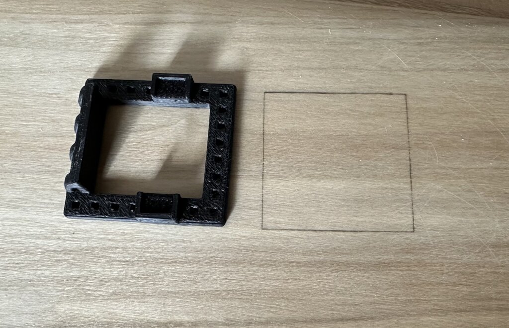

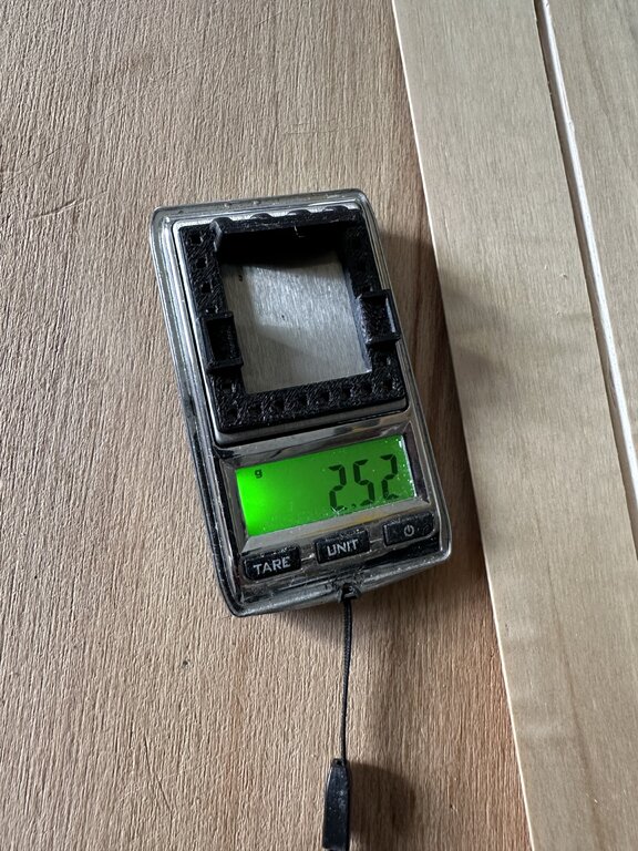

mRqS Opublikowano 11 Sierpnia 2023 Autor Opublikowano 11 Sierpnia 2023 Zastanawiam się czy montować ramki do serw. Niby to 2.5g na ramkę, ale czy nie jest to przerost formy nad treścią i silikon wystarczy?
art_c Opublikowano 11 Sierpnia 2023 Opublikowano 11 Sierpnia 2023 Ja w skrzydłach arthobby wyklejam boczne ścianki otworu balsą. Robię to tak, że serwo oklejam płytkami z balsy poza skrzydłem, na stole. Dzięki temu otwór jest dopasowany do serwa na lekki wcisk. W jednej ściance trzeba przygotować otworek pod kabel serwa, w innej wypiłować szczelinę na dźwignię. Dla takiego pudełka o 4 ściankach wycinam otwór w skrzydle i wklejam "pudełko". Po wyschnięciu wystające ścianki szlifuję do płaszczyzny płata, lakieruję i serwo przyklejam silikonem do bocznych ścianek. Dzięki temu przy ew. wymianie serwa nie uszkodzi się górnej powierzchni forniru płata. Silikonu jak najmniej, tylko tyle co trzeba. Laminatową pokrywkę serwa mocuję po prostu dobrą samoprzylepną taśmą bezbarwną.
Ares Opublikowano 11 Sierpnia 2023 Opublikowano 11 Sierpnia 2023 22 minuty temu, mRqS napisał: Zastanawiam się czy montować ramki do serw. Niby to 2.5g na ramkę, ale czy nie jest to przerost formy nad treścią i silikon wystarczy? Ja bym wkleił na silikon. Zawsze to zaoszczędzisz 10g . Ale swoją drogą ramka fajna?Do większego modelu to bardzo praktyczne rozwiązanie.
wojcio69 Opublikowano 11 Sierpnia 2023 Opublikowano 11 Sierpnia 2023 Pomysł fajny, choć osobiście stosuję tradycyjnie ramkę i 3 wkręty, ale można też zastosować na serwo folię termokurczliwą. W razie wymiany rozcinam termokurcz i wyciągam serwo. Do tego modelu, to raczej... no ale... co kto lubi.Wysłane z mojego SM-M127F przy użyciu Tapatalka
Ares Opublikowano 11 Sierpnia 2023 Opublikowano 11 Sierpnia 2023 33 minuty temu, wojcio69 napisał: można też zastosować na serwo folię termokurczliwą. W razie wymiany rozcinam termokurcz i wyciągam serwo. Właśnie to miałem na myśli. W ostatnim elektroszybowcu tak zrobiłem i działa bez problemu.
mRqS Opublikowano 11 Sierpnia 2023 Autor Opublikowano 11 Sierpnia 2023 A no właśnie. Ramka fajna ale jak piszecie - do większego modelu. Ścianki balsą i tak bym okleił. Podoba mi się pomysł z obudowaniem serwa balsą do kształtu komory. Tak chyba zrobię. Dodatkowo, w przypadku "z-ki" po obu stronach popychacza to jest jedyny sposób aby wycentrować lotkę w neutrum serwa bez dotykania subtrimów. Termokurcza tej średnicy nie mam niestety więc użyję standardowej taśmy klejącej. Może to mniej eleganckie ale też działa. 2 godziny temu, Ares napisał: Ale swoją drogą ramka fajna?Do większego modelu to bardzo praktyczne rozwiązanie. Te ramki są dostępne w predefiniowanych rozmiarach pod różne serwa. Jest też plik źródłowy do SCAD'a aby ustawić swoje wymiary (plus dodać ścianki komory itp) https://github.com/guillaumef/wing-servo-frame 1
FockeWulf Opublikowano 11 Sierpnia 2023 Opublikowano 11 Sierpnia 2023 A ja bym szedł w ramkę. Mam Serenity z Arthobby, niestety jeszcze nie ulotnioną. Profil skrzydła jest cienki, aby serwo się zmieściło dokopałem się do tkaniny szklanej podklejonej pod fornir. Efekt jest taki, że górny fornir się poddaje / wygina, gdy pracuje serwo. Umieszczenie serwa w ramce pozwoli chyba przenieść siły z poszycia górnego na ramkę j rdzeń oraz ograniczy wyginanie usztywniajac konstrukcję. No chyba że coś źle zrobiłem, ale ewidentnie poszycie pracuje wraz z serwem.
Ares Opublikowano 11 Sierpnia 2023 Opublikowano 11 Sierpnia 2023 4 godziny temu, FockeWulf napisał: poszycie pracuje wraz z serwem. Wiesz co Sławek, ja również wklejając serwa musiałem wybrać rdzeń do górnego poszycia (płat to rdzeń styrodurowy oklejony tkaniną szklaną) dopiero wtedy weszło serwo. Ale zrobiłem tak, żeby płaszczyzna serwa była równoległa i na tej samej wysokości co spodnia powierzchnia płata. Jak już wkleiłem serwo to na taśmę dwustronną przykleiłem przykrywki. Taśma łapie i serwo i trzyma do powierzchni skrzydła i nic się nie wygina. To jest jakieś rozwiązanie ale u Marka może i rzeczywiście ramki będą lepsze? Ilu modelarzy tyle patentów a wszystko ma i wady i zalety.
dariuszj Opublikowano 11 Sierpnia 2023 Opublikowano 11 Sierpnia 2023 19 minut temu, Ares napisał: Ilu modelarzy tyle patentów a wszystko ma i wady i zalety. A jakie wady mają ramki? Bo ja nie widzę. 10g w takim modelu? Nie bądźcie śmieszni. Przecież to zwiększy opadanie i przesunie biegunową w stronę większych prędkość o tyle, że nikt tego nie jest w stanie zauważyć ani nawet nie da się tego zmierzyć w warunkach innych niż laboratoryjne. Natomiast wymiana serwa dużo łatwiejsza, zamocowanie sztywniejsze i bardziej pewne. 1
FockeWulf Opublikowano 11 Sierpnia 2023 Opublikowano 11 Sierpnia 2023 Zgadzam się, waga symboliczna. Ale z drugie strony nie można luźno podchodzić do tego, bo oszczędności nie biorą się z nikąd. Tutaj jednak nie ma co oszczędzać.Co do mocowania serwa, też tak zrobilem ale jednak poszycie pracuje. Może mam za duże wychylenia nie wiem. Ale jeśli uda mi się wydrukować to zamienię mocowanie na ramki.
Ares Opublikowano 11 Sierpnia 2023 Opublikowano 11 Sierpnia 2023 40 minut temu, dariuszj napisał: Przecież to zwiększy opadanie i przesunie biegunową w stronę większych prędkość o tyle, że nikt tego nie jest w stanie zauważyć ani nawet nie da się tego zmierzyć w warunkach innych niż laboratoryjne. Dołożenie masy zwiększa opadanie? Ja myślałem że zwiekszone ob. pow. nosnej to wieksza doskonałość. Oczywiście nie od tych 10 gramów ale generalnie jak napisał Sławek tu 10 tam 10 i finalnie się nazbiera całkiem sporo. Kto buduje szczególnie od podstaw modele ten wie jak to jest? Nie twierdzę że ramki mają wady. Napisałem po prostu swoją opinię.
dariuszj Opublikowano 11 Sierpnia 2023 Opublikowano 11 Sierpnia 2023 43 minuty temu, Ares napisał: Ja myślałem że zwiekszone ob. pow. nosnej to wieksza doskonałość. Zmiana obciążenia powierzchni nośnej nie zmienia doskonałości.
