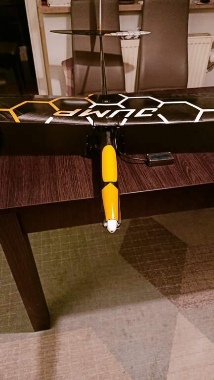

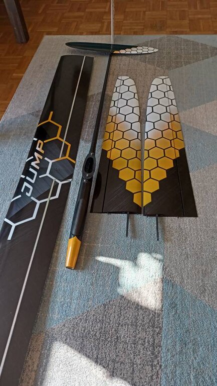

Ta odpowiedź cieszy się zainteresowaniem. kris13 Opublikowano 8 Października 2023 Ta odpowiedź cieszy się zainteresowaniem. Opublikowano 8 Października 2023 Cześć modelarze. Chciałbym się wam pochwalić nowym nabytkiem. Szybowiec Jump o rozpiętości 3.6m wykonany przez Krzysztofa Koconia, a zaprojektowany przez Patryka Sokoła.Jest to nowy projekt.Powstało dopiero kilka sztuk.Model wykonany jest starannie, estetycznie i lekko. Całość bez wyposażenia waży 1140 gramów.Przede mną teraz wyposażenie i oblot. Wysłane z mojego RMX3085 przy użyciu Tapatalka 5

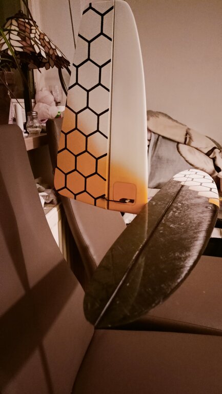

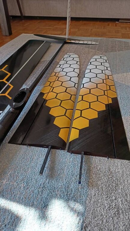

kris13 Opublikowano 20 Października 2023 Autor Opublikowano 20 Października 2023 Brak wolnego czasu powoduje że prace przy szybowcu idą bardzo wolno. Dzisiaj wklejam belkę ogonową. I szlifuje zawiasy ponieważ mają lekki opór przy wychyleniach w jednym kierunku. Muszę jeszcze popracować nad klapami by mogły wychylać się do góry. 2
pyton Opublikowano 20 Października 2023 Opublikowano 20 Października 2023 Fajny szybowiec, podoba mi się malowanie w Sektagony które są teraz na top-ie, napisz proszę coś więcej o nim np. jakie planujesz wyposażenie itp?

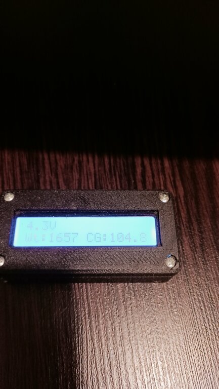

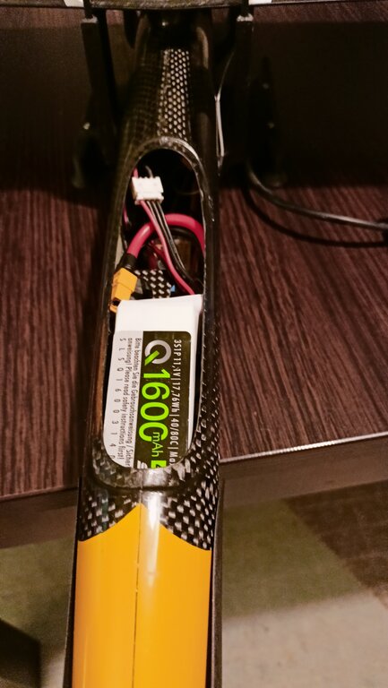

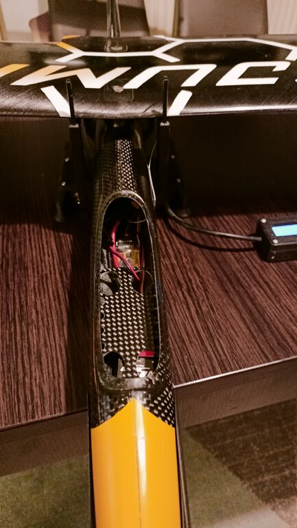

kris13 Opublikowano 7 Lutego Autor Opublikowano 7 Lutego Dawno już nic nie wrzucałem w temacie. Postaram się nadrobić zaległości. Przez ten czas wyposażyłem Jumpa w elektronikę i wstępnie przygotowałem do oblotu. Do napędu użyłem silnika DUALSKY XM2838EG-11L LONG Regulator DUALSKY 45A XC-45 LITE Serwa Klap SAVOX SG-0212MG DIGITAL LOW PROFILE Serwa lotek DUALSKY DS169F DIGITAL Serwo steru wysokości SAVOX SH-0255MG+ DIGITAL Serwo steru kierunku DUALSKY DS169F DIGITAL Mam teraz mały problem z wyważeniem. Pomimo wstawionego sporego aku to środek ciężkości wypada na ponad 100mm, a według producenta powinien znajdować się około 92 mm. Jak na razie myślę nad ogonem. Może uda się gdzieś coś lżej wykonać. W tym modelu serwo kierunku jest zamocowane w sterze pionowym. 1
pyton Opublikowano 7 Lutego Opublikowano 7 Lutego Nie da się zrezygnować z serwa w pionowym stateczniku i umieścić je w kadłubie a napęd linkami zrobić? To zniweluje problem z wyważeniem
Jerzy Markiton Opublikowano 8 Lutego Opublikowano 8 Lutego Serwo na kierunku zmień na lżejsze. 6-8g serwo powinno wystarczyć. Nie wiem, jak rozwiązałeś napęd wysokości. Jeżeli drut 0,8mm to zamień na pręt węglowy. Powinieneś odczuć wyraźną różnicę. Te ciężkie serwa na lotkach i klapach są za ś.ć. Jeżeli zmiana wyposażenia nie wchodzi w grę to pozostaje ołów pod silnikiem. Przy tak długim nosie - nie będzie tego dużo. Pozdrawiam - Jurek
kris13 Opublikowano 9 Lutego Autor Opublikowano 9 Lutego 17 godzin temu, Jerzy Markiton napisał: Serwo na kierunku zmień na lżejsze. 6-8g serwo powinno wystarczyć. Nie wiem, jak rozwiązałeś napęd wysokości. Jeżeli drut 0,8mm to zamień na pręt węglowy. Powinieneś odczuć wyraźną różnicę. Te ciężkie serwa na lotkach i klapach są za ś.ć. Jeżeli zmiana wyposażenia nie wchodzi w grę to pozostaje ołów pod silnikiem. Przy tak długim nosie - nie będzie tego dużo. Pozdrawiam - Jurek Dziękuje za dobre rady. Zastanawiam się jeszcze nad 6 gramowym serwem w ogonie i pewnie ołów za silnik i na tym poprzestanę. Bowden na wysokości jest z pręta węglowego, wiec lżej na razie w tym przypadku nic nie zrobię. Pozostaje tylko czekać na lepszą pogodę do oblotu.
Jerzy Markiton Opublikowano 9 Lutego Opublikowano 9 Lutego A tak z czystej ciekawości - ile w tej konfiguracji wyszła masa do lotu ? Pozdrawiam - Jurek
kris13 Opublikowano 9 Lutego Autor Opublikowano 9 Lutego Na wcześniejszym zdjęciu jest wyświetlona masa i środek ciężkości. Trochę słabo widoczna. Masa do startu wyszła 1650 gramów
