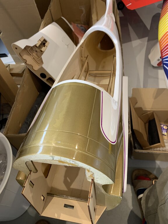

Nie no, wszystko pięknie, ale Krzychu, czy te puszki przyrządów bedą widoczne po zamontowaniu tablicy w kabinie?
Idziesz po bandzie ??.
Gdyby były niewidoczne, to bym nie musiał ich robić. Niestety, kadłub za tablicą przyrządów aż do wiatrochronu był odkryty i wszystko było widać.
A to zmienia postać rzeczy?. Zwracam honor.
W tej sytuacji pewnie też bym zrobił gdybym budował ten model.
Jest to kolejny "smaczek" który tak "podnieca " ludzi ogłądajacych makiety samolotów wzbudzajac szacunek dla wykonawcy.
Krzysztofie, w tym przypadku (brak zakrycia strefy za tablicą przyrządów) najbardziej rzuca się w oczy plątanina przewodów ciśnień statycznych i dynamicznych (tzw. diuryty) łączących puszki przyrządów membranowych (wysokościomierz, prędkościomierz, wariometr), wiązki przewodów elektrycznych (obrotomierz, termometry, manometry, paliwomierz) oraz pojedyńcze kable do lampek sygnalizacyjnych, przewodów powietrznych do zasilania sztucznego horyzontu (o ile nie był już elektryczny). Gdy mechanik samolotu zdemontuje jedną z paneli przyrządów pokładowych to widzi przede wszystkim gęstwinę w/w przewodów i wiązek, które -starannie upięte - przykrywają puszki wskaźników. Ja diuryty wykonuję z grubych kabli energetycznych w odpowiedniej kolorystycznie izolacji. Fotka z szybowca (fotografia: Szybowce Politechniki Warszawskiej) pokazuje tylko namiastkę tego o czym piszę, np. fotka " zatablicza" z Mig-21 lub Mig-23 powoduje zawrót głowy.
