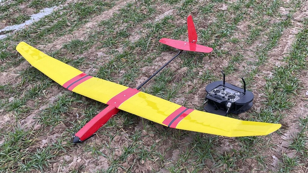

Ta odpowiedź cieszy się zainteresowaniem. pkikul Opublikowano 12 Stycznia Ta odpowiedź cieszy się zainteresowaniem. Udostępnij Opublikowano 12 Stycznia Edytuję post żeby nie zaśmiecać pierwszy model(testowy) jaki powstał, rozpiętość 197cm waga no cóż 629g. Poleciał i to najbardziej cieszy poniżej będę relacjonować budowę nowego modelu. Liczę że przyłączy się sporo osób do dyskusji. Moje założenia model ma latać, ma być mega tani w budowie, z wszystkiego co jest pod ręką, a jak coś mam kupić ma to być tanie, dlaczego mój syn 7 lat lata piankami ale lata samodzielnie nie muszę go pilnować, chce budować i będzie budować, model ma być jak klocki lego ma się składać bez planów z podglądu na zdjęcia. Jak się rozbije nie ma być żalu że wydałem 1000zł tylko że wydałem znacznie mniej. I mają być dostępne części jak coś się uszkodzi wypalamy składamy i w powietrze. 8 Odnośnik do komentarza Udostępnij na innych stronach Więcej opcji udostępniania...

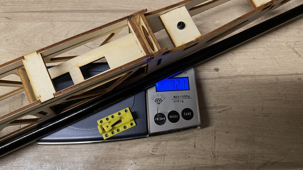

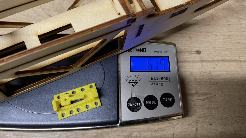

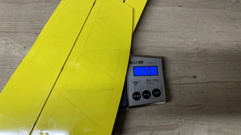

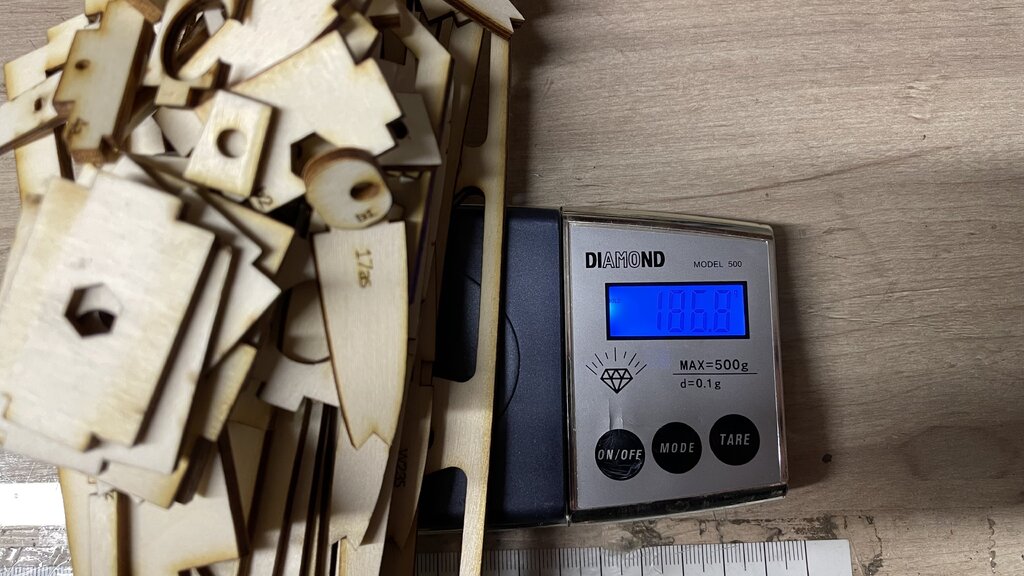

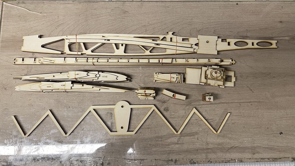

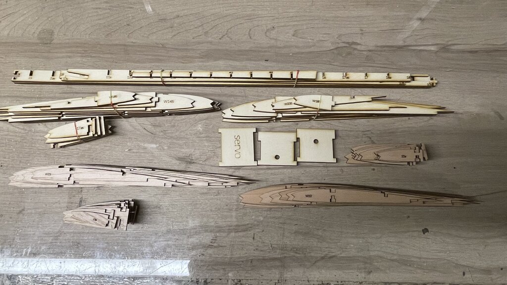

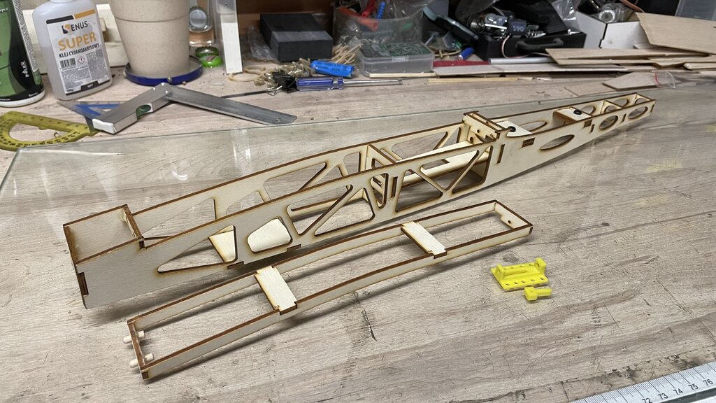

pkikul Opublikowano 15 Stycznia Autor Udostępnij Opublikowano 15 Stycznia No to zaczynamy przeglądając masę modeli klasy F3/F5L patrzyłem jak są robione i zrobiłem. Rysowałem, poprawiałem, rysowałem, poprawiałem, 3 płaty poszły w śmietnik ale się udało. Powstał tartak wszystkie elementy ze sklejki jakie są w modelu, waga 186,6g sklejka lipowo-topolowa 3mm Waga wszystkich elementów Wszystko starałem się numerować Na pierwszy ogień kadłub bo najszybciej i najprościej Waga 61,9g Waga z rurką 92,7g Ster kierunku i głębokość niestety już zmontowane oklejone ale jak dojedzie balsa wytnę i będę ważyć tu na gotowo mamy 49,1g Prezentuje się tak Łącznie mamy 328,6g, dojdzie jeszcze trochę balsy wyposażenie folia, ile będzie to będzie. 1 1 Odnośnik do komentarza Udostępnij na innych stronach Więcej opcji udostępniania...

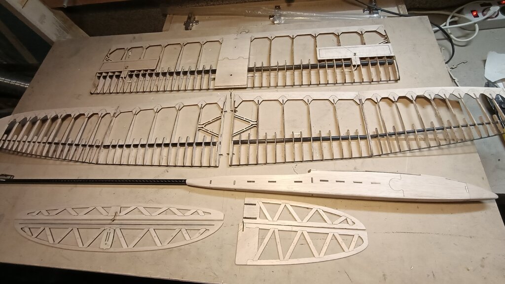

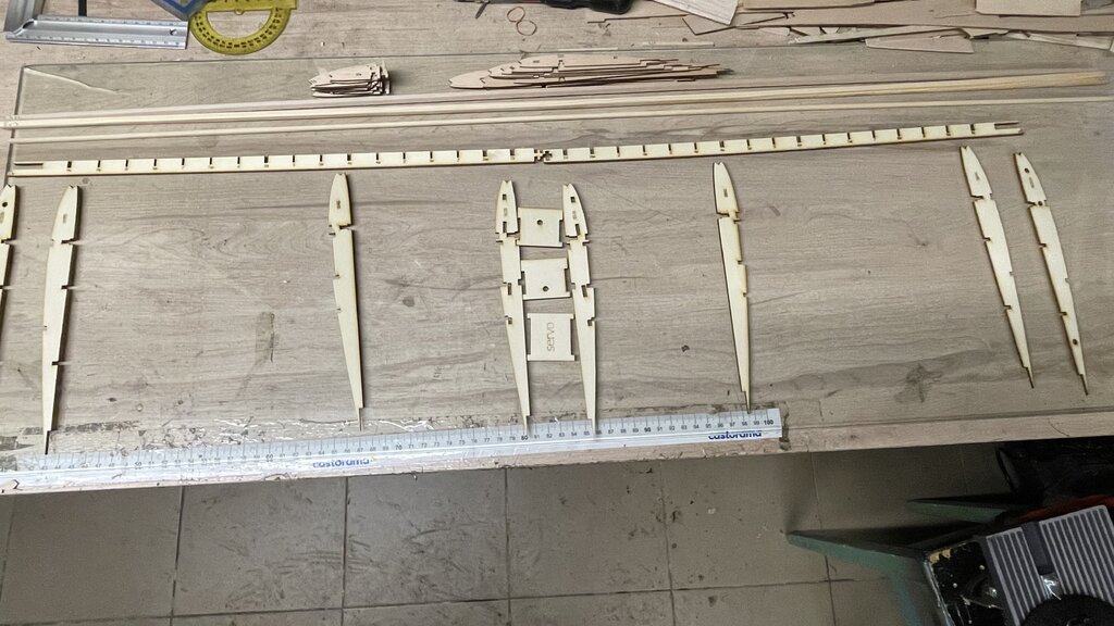

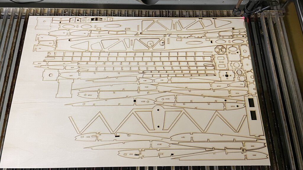

pkikul Opublikowano 19 Stycznia Autor Udostępnij Opublikowano 19 Stycznia Jako że zarobiony jestem budowa idzie bardzo powoli ale dziś zabrałem się za wycinanie płata. Elementy ze sklejki i balsy. Ułożenie najpierw wklejam sobie elementy ze sklejki ale zanim zacznę łączę dźwigar i na listwie z balsy 4x4mm znaczę sobie środek środek każdej wręgi. Odnośnik do komentarza Udostępnij na innych stronach Więcej opcji udostępniania...
