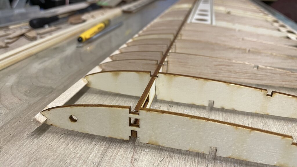

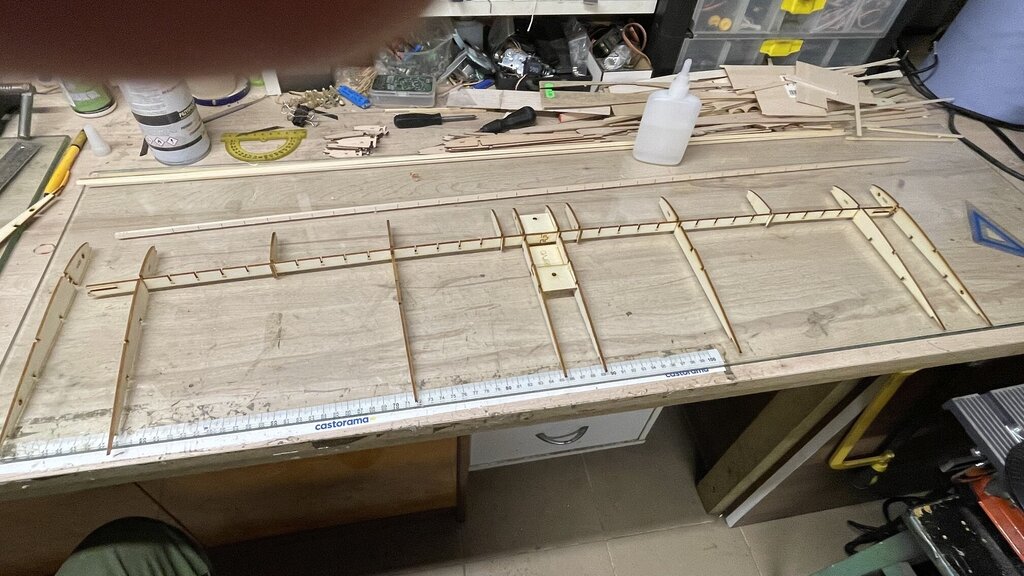

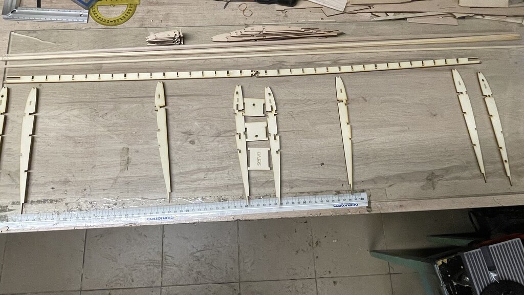

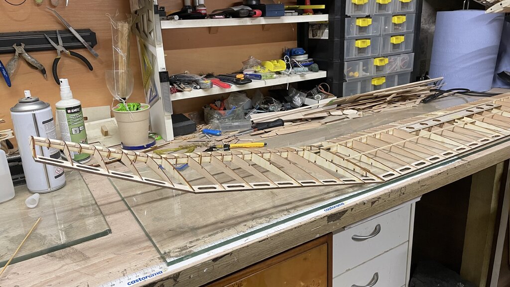

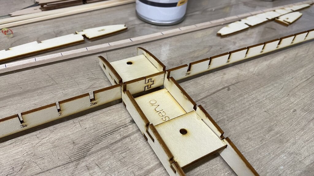

Jedziemy centropłat.

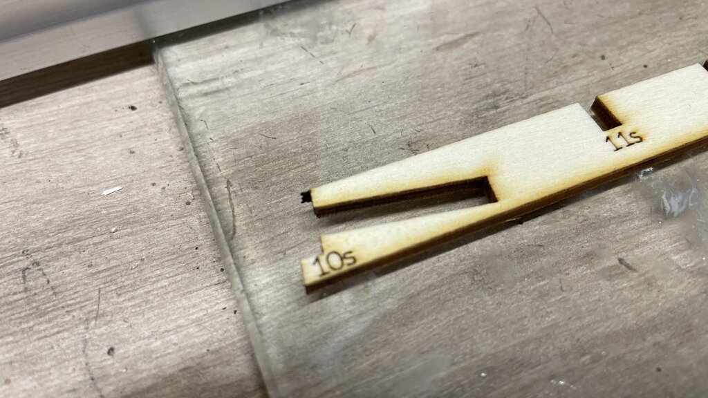

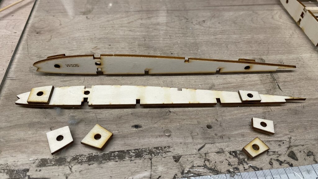

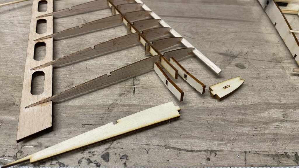

Elementy ze sklejki.

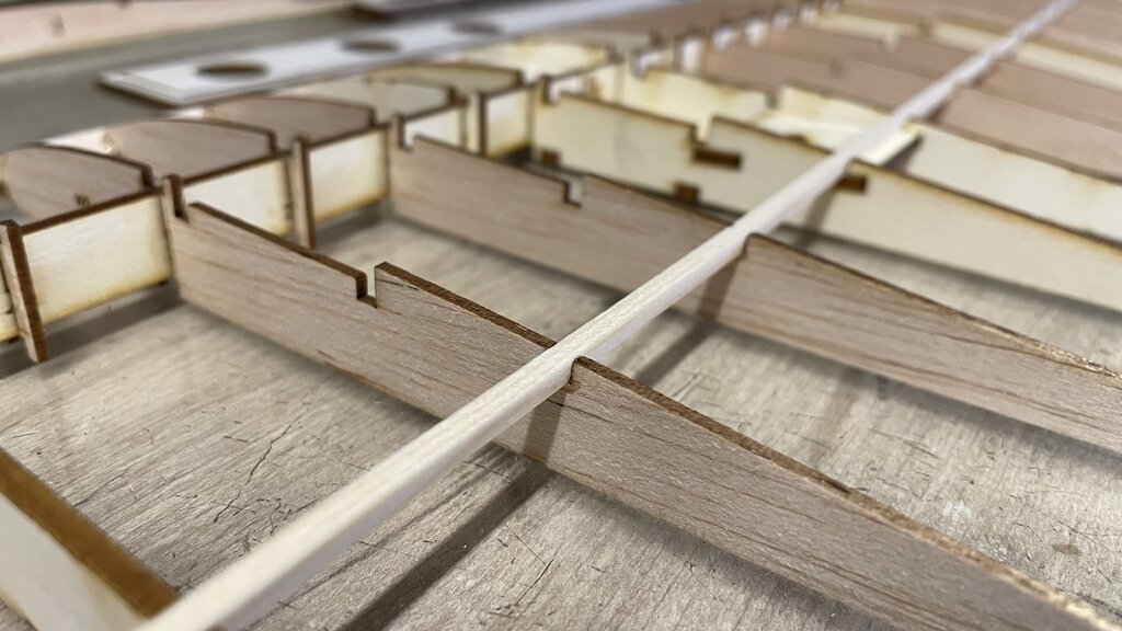

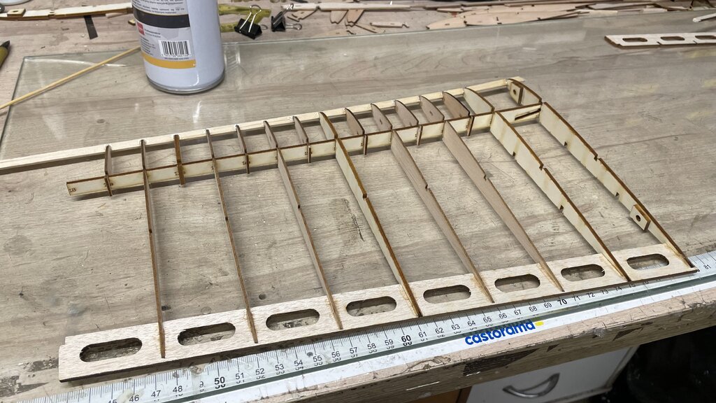

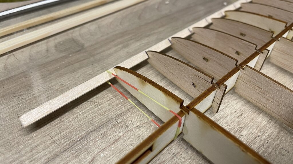

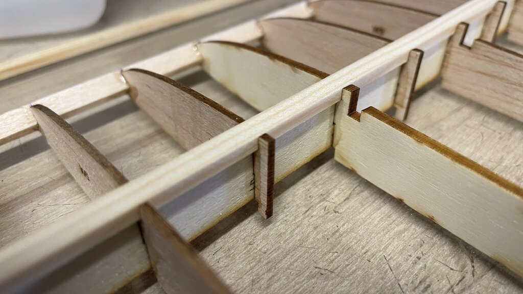

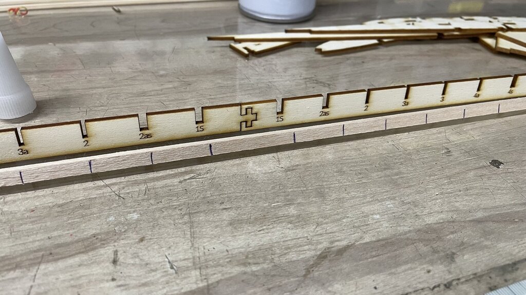

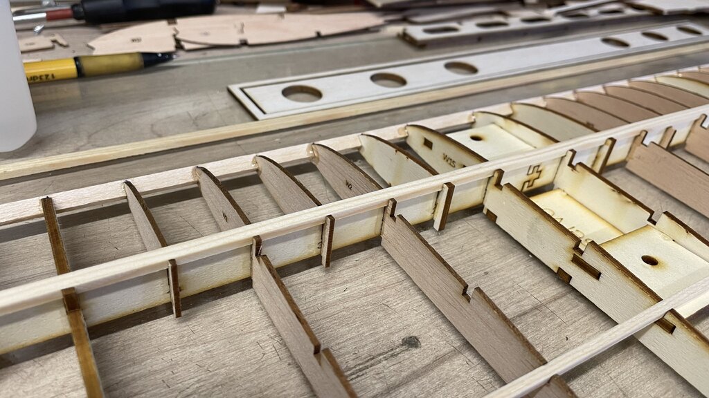

Kleje dźwigar przykładam listwę balsową 4x4 mm i znaczę środki wręg.

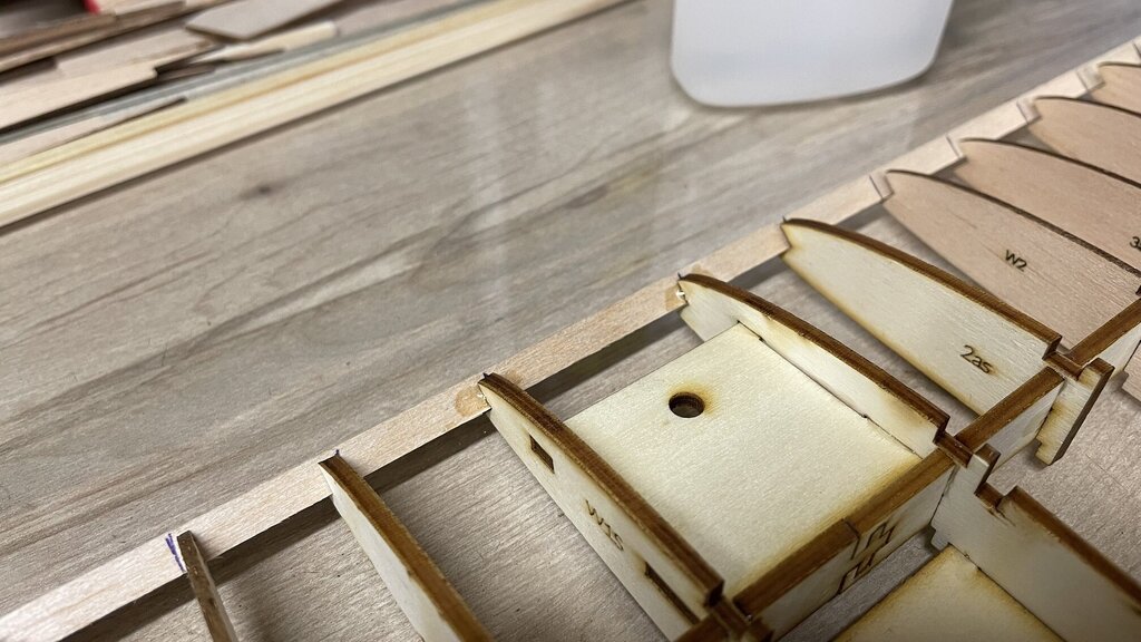

Po zaznaczeniu wklejam wręgi z mocowaniem na śruby i serwo
Następnie wklejam wszystkie wręgi ze sklejki
Po czym na gumkę recepturkę, mocuję listwę natarcia po obu stronach.
Następnie przyklejam wszystkie wręgi (wcześniej tylko wsunięte)
Centropłat wstępnie sklejony. I co najważniejsze składa się to jak klocki bez planów.

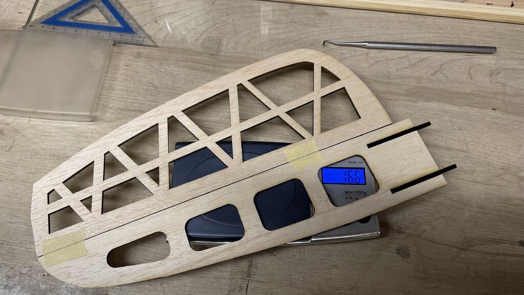

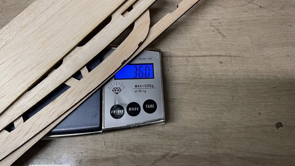

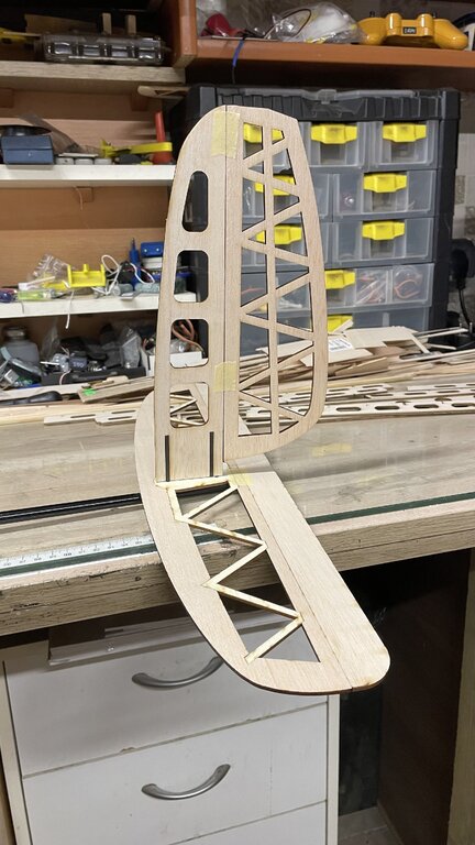

Ster głębokości balsa 3mm. Waga 36g.
Ster kierunku. Waga 16,6g.

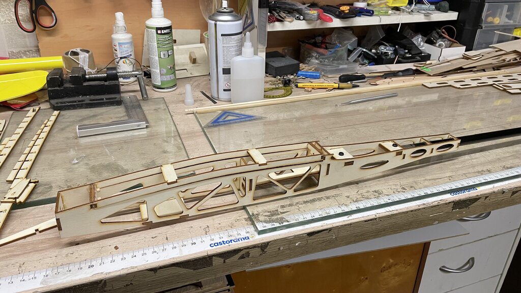

Kadłub w belką.
I przypasowane stery.

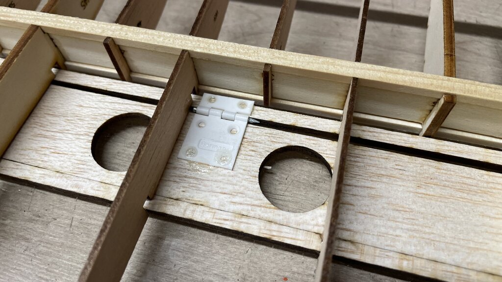

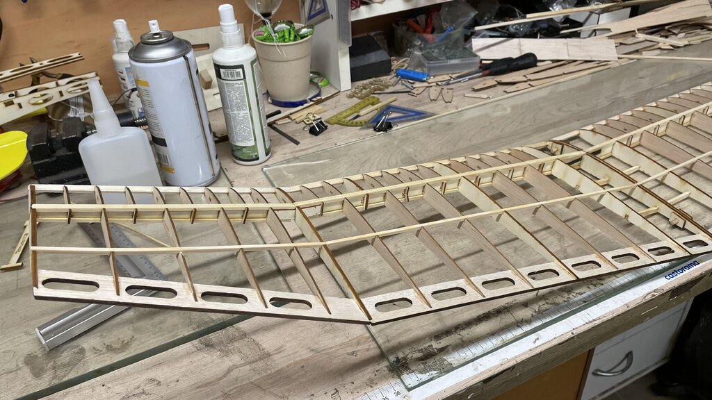

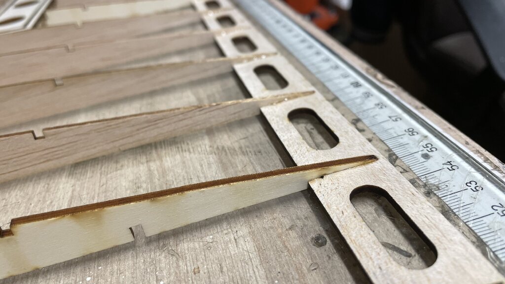

Centropłat z wklejonym spływem z balsy 3mm. i Przymiarka hamulca.

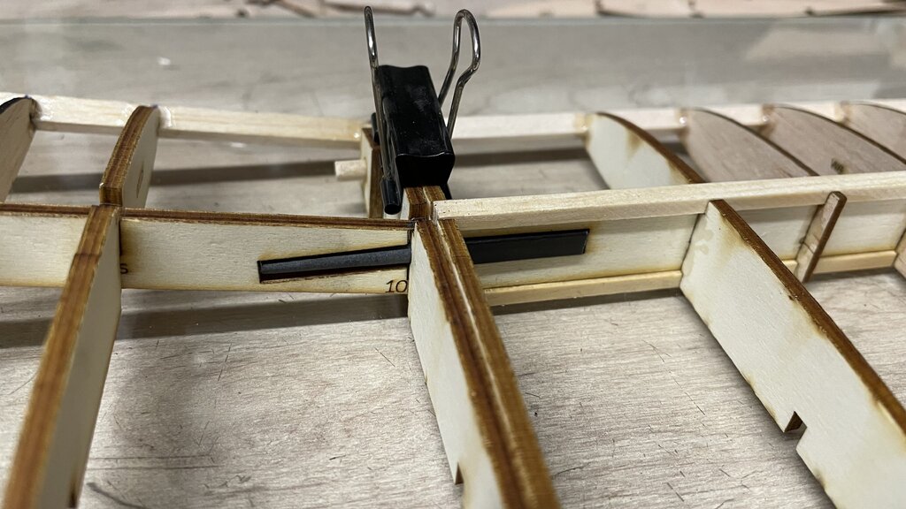

Wręga 10 ostatnia w centropłacie czeka na rurkę węglową do wzniosu.
Spływ z bliska wpuszczony 5mm.
Hamulec luźny nie przyklejony.

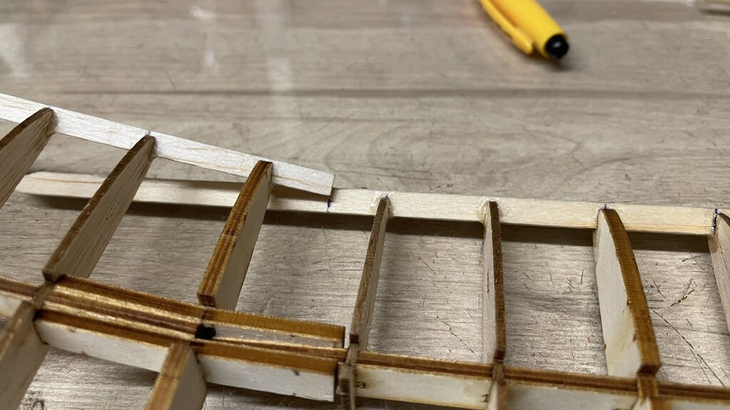

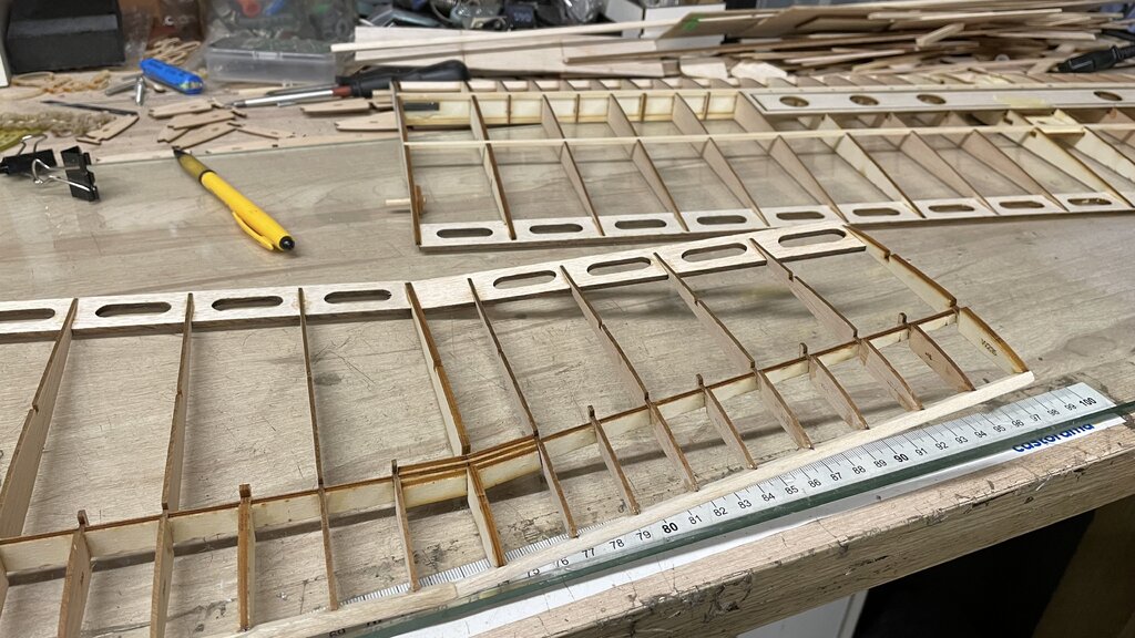

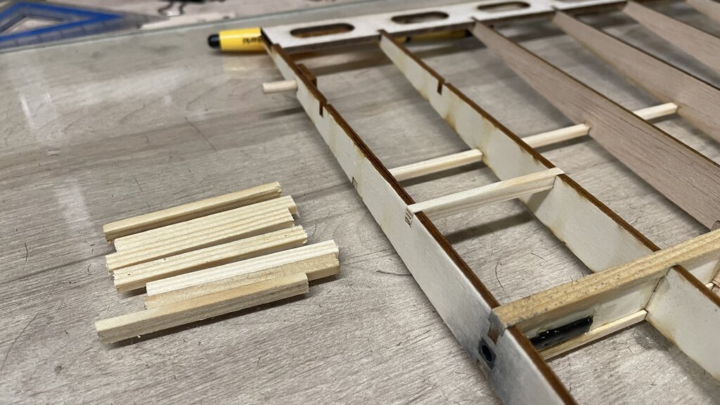

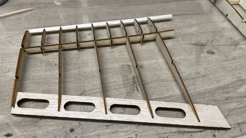

Mocowanie listw sosnowych 3x3mm
Listwy sosnowe 3x5mm na dźwigarze po obu stronach.
Zamontowanie hamulca.

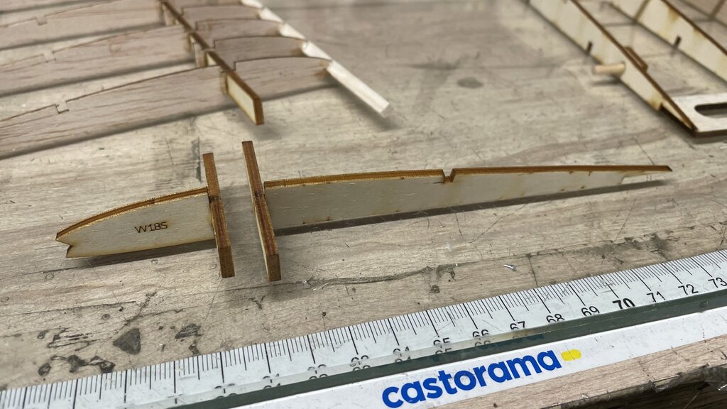

Składanie ucha, kroki takie same jak w przypadku centroplata.
Dodatkowe wzmocnienie pod kołki ustalające.
Wznios 170*

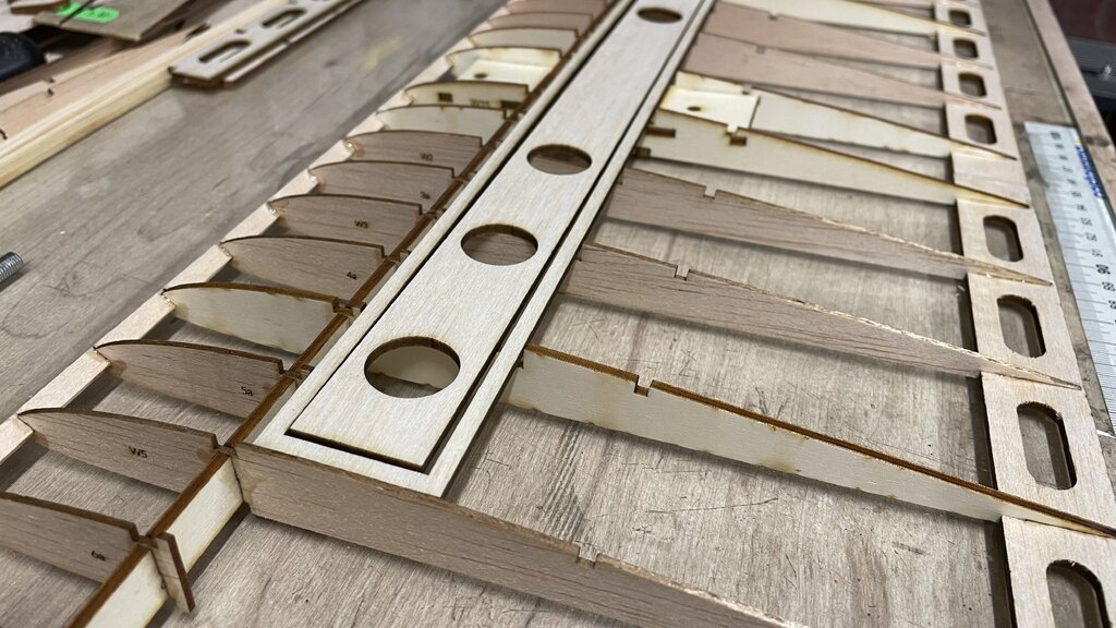

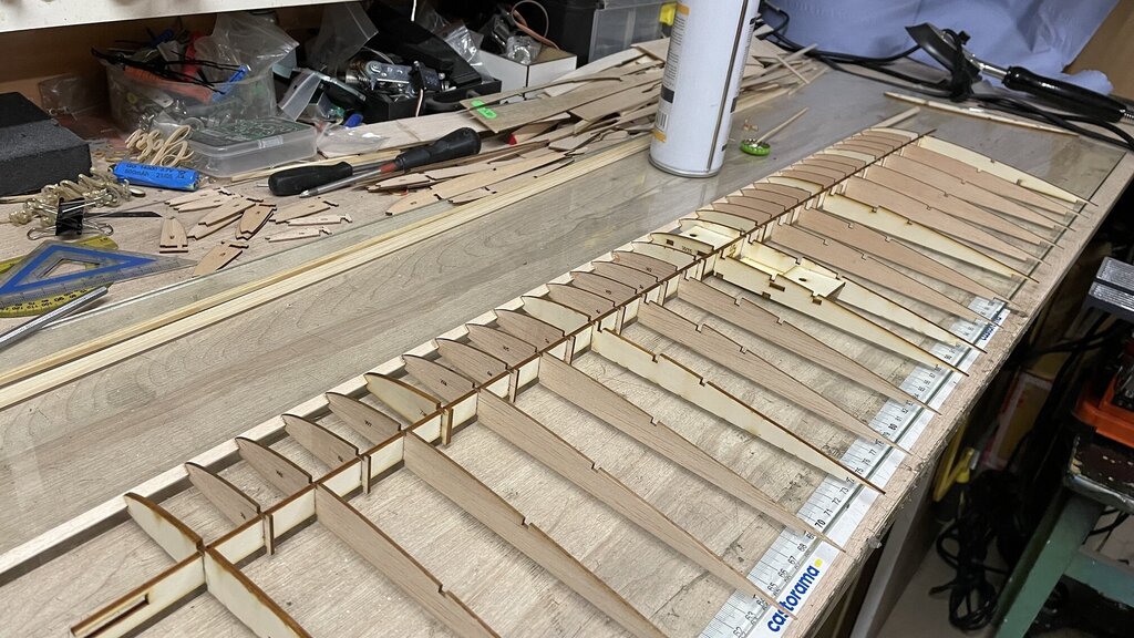

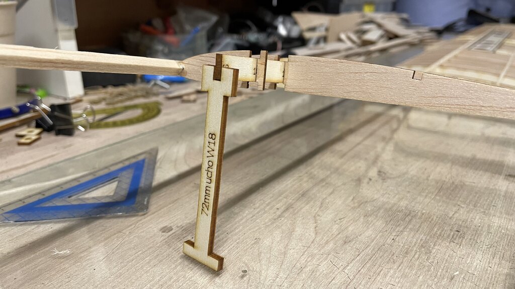

Żeby było łatwiej z ustawieniem drobiłem podpórkę.

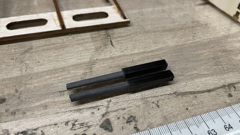

Wkleiłem łączniki skrzydeł na żywicę 5min.
Finalnie jeszcze w projekcie przebiłem na dłuższe łączniki bo było miejsce.

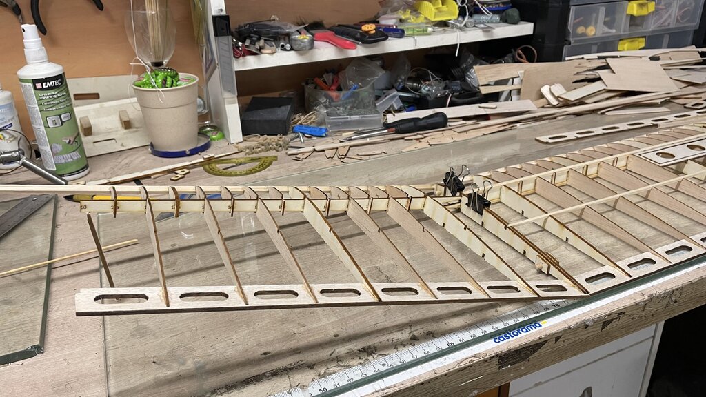

I zrobiłem ostatnią cześć lewego skrzydła.
Jak będzie miejsce a w sumie jest czy będzie rozpiętości 200cm czy 210cm nie ważne dorobię zakończenie.
Wklejenie wręgi 18 wraz z ostatnim wzniosem.
Wklejenie wręgi w wznios.
Celowo zostawiona dłuższa listwa w celu znaczenia łączenia.
Ostateczne wklejenie.
Zamontowanie i o dziwo pasuje.

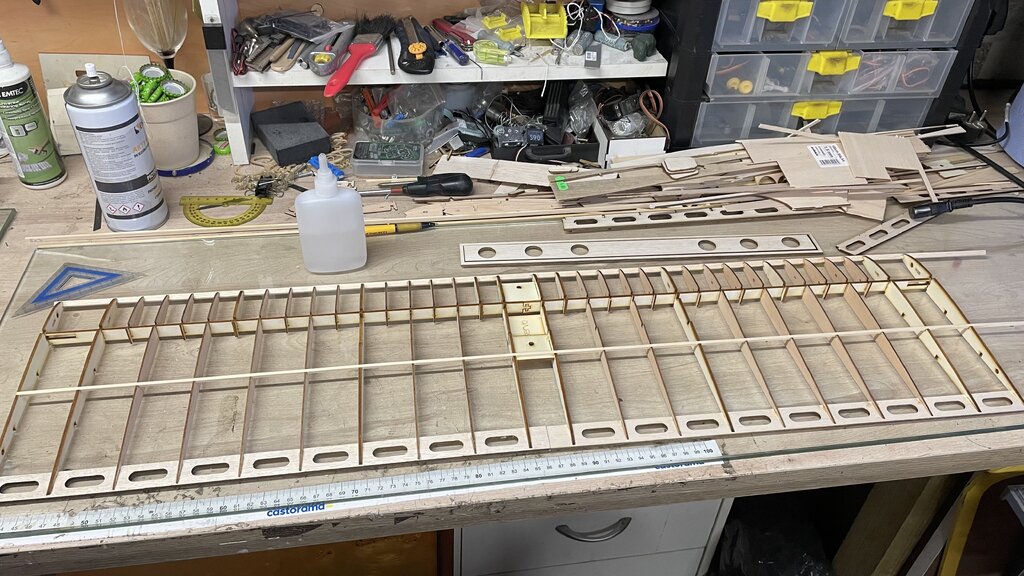

Lewa część prawie skończona, pozostało wklejenie wzmocnienia z listwy sosnowej 3x3mm i listw na dźwigar 5x3mm, ale to już pewnie najwcześniej za 2 dni jutro mam dyżur w pracy.
Tak szczerze mówiąc jak ktoś miał by wolny cały dzień dla siebie, jest w stanie złożyć cały model, na drugi dzień okleić zamontować wyposażenie i jeszcze oblatać.

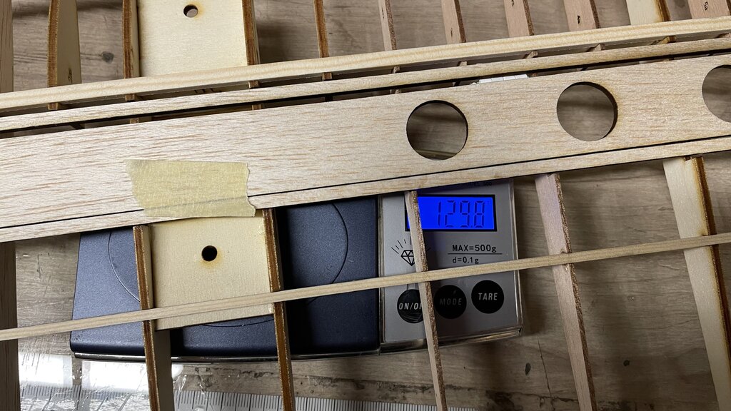

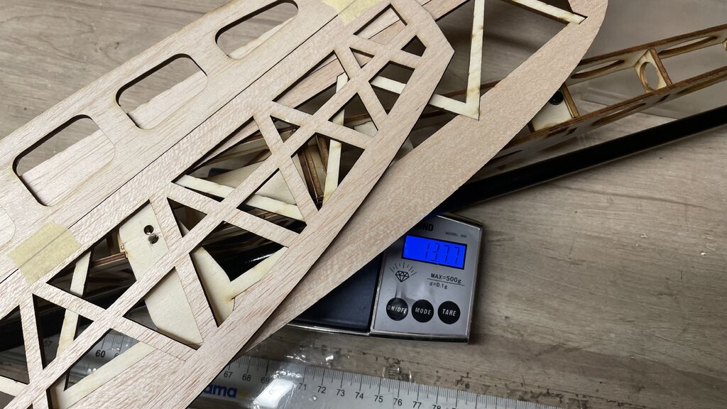

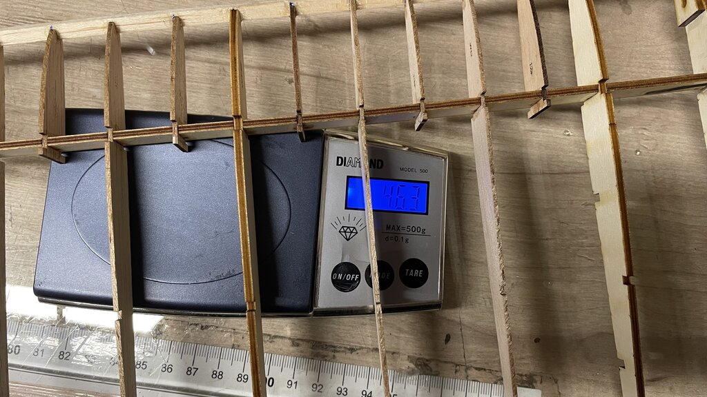

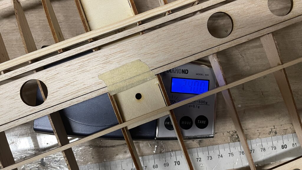

To jeszcze zważyłem. Centropłat 129,8g, lewa końcówka skrzydła 46,3g do tego dojdą listwy, lekko będzie przeszlifowane natarcie nie liczę na duży ubytek wagi ale jak wyjdzie tak wyjdzie.

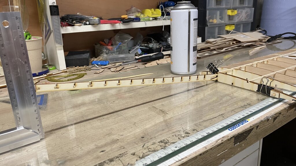

Centropłat.
Lewa strona.
  • Lubię to 2

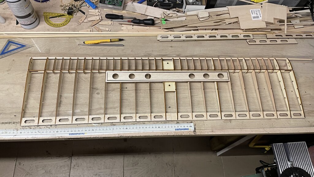

Mała chwila się znalazła to coś tam zrobiłem.
Docięte wzmocnienia.
I lewa połowa skrzydła gotowa.
Zważyłem z ciekawości centropłat 131g lewa połowa 62g łącznie daje nam 193g jak prawa wyjdzie tak samo mamy 255g całe skrzydło

No to płat gotowy kadłub gotowy waga łącznie 377,7g do tego całe wyposażenie plus folia.
