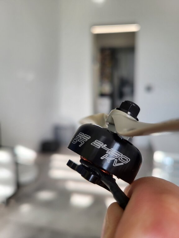

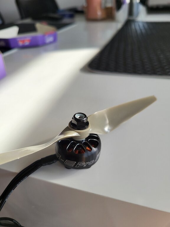

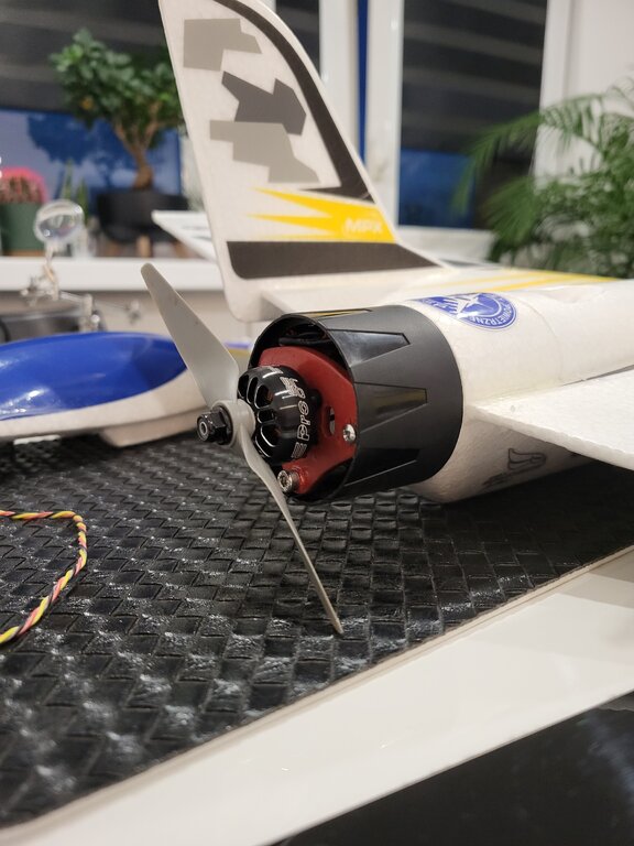

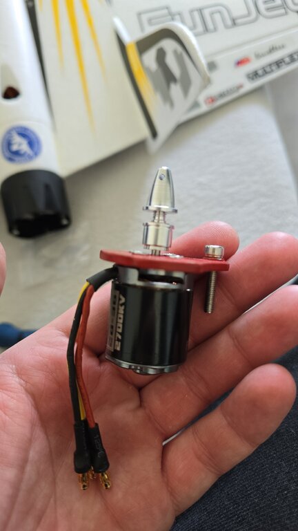

endriuRC Opublikowano 6 Kwietnia Autor Opublikowano 6 Kwietnia Wymieniam silnik w funjecie na Xing-E Pro 2207 2450kv

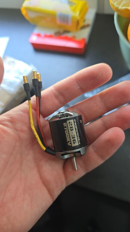

endriuRC Opublikowano 12 Kwietnia Autor Opublikowano 12 Kwietnia Silnik z drona okazał się mega nie wypałem (zjarał się przez brak chlodzenia). Dostałem od kumpla silnik 28-36 2700kv założyłem i dziś jadę na testy. Mam nadzieję że model będzie latał szybko i nie będzie żadnych atrakcji nie przewidzianych ?. Śmigło apc 4.75x4.75
RobRoy Opublikowano 12 Kwietnia Opublikowano 12 Kwietnia Ten silnik to jakiś potwór do tego modelu ...
endriuRC Opublikowano 12 Kwietnia Autor Opublikowano 12 Kwietnia 8 minut temu, RobRoy napisał: Ten silnik to jakiś potwór do tego modelu ... Tak ma być Józku ^^ ?. Dziś powinny być bardzo fajne filmy z lotu także skocz po popcorn bo wieczorkiem będzie co oglądać ?

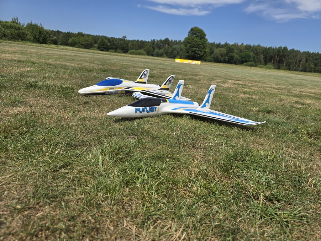

endriuRC Opublikowano 8 Lipca Autor Opublikowano 8 Lipca FunJet-2 latał na pikniku Piankoloty w Turlej. Zdjęcie w towarzystwie pierwszej generacji Funjeta kolegi Daniela
